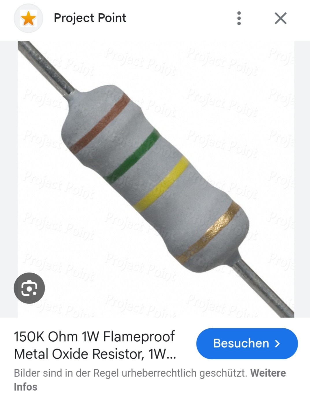

Hallo Forengemeinde,
der im Bild sichtbare Widerstand ist defekt. Er sollte 150K haben (verglichen mit anderen, gleichen auf der Platine), ist aber im eingebauten Zustand ca. 1,5 MOhm. Maße vom Körper: Länge : ca. 11 mm Durchmesser: ca. 3,5 mm in der Mitte
Frage: Welche Leistung dürfte der haben? - 1Watt, 2Watt?
Sicherungswiderstände gehen aber nur bis ca. 500 Ohm. Metalloxyd?
Wie, wo finde ich den Ersatz? Mouser ?
Danke vorab fürs helfen.
Grüße Tom

Das dürfte ein 0,25W Widerstand sein. Kleine Gegenprüfung: Welche Spannung steht denn an dem Widerstand an, bzw. kommt in der Schaltung maximal vor? Für einen 0,25W Widerstand dürfen gut 190V anstehen. Wenn du nicht gerade mit Netzspannung hantierst und das kein Röhrenverstärker ist, wirst du diese Spannung wahrscheinlicher nicht überschreiten.
(Firma: Autotronic) #7852760
Von der Optik her könnte es sogar nur ein 1 Watt Widerstand sein. Wenn 150k an 320 Volt hängen, dann muss der Widerstand 0,7 Watt in Wärme umwandeln können.
Für den Ersatzwiderstand würde ich aber sicherheitshalber trotzdem einen 2 Watt Widerstand wählen. Der 1 Watt Widerstand wird bei einer Belastung von 0,7 Watt zu warm.
Grober Unfug!
Heißt das "Lass' mir arbeiteen oder lass' mich arbeiten" - nee, "Lass Andere .."
Das ist 0414, 1 Watt - meint zumindest Vishay.
Natürlich, weil der 2 Watt Typ dann nur 0,35 Watt abführt? Merkst Du was?

Matthias S. schrieb:
Anlaufwiderstände sind ab und zu mal gar nicht für die Spannung gedacht, an der sie dann im Betrieb hängen.
So wie ich das aus der Schaltung - reverse - erkenne, hängt der UC mit seinem VCC - Pin dauerhaft an den 320V, wenn das Gerät bestromt ist. Das ist seine Versorgungsspannung a'la 5-30V. Also Anlauf würde ich für mich nur kurzzeitig interpretieren.
