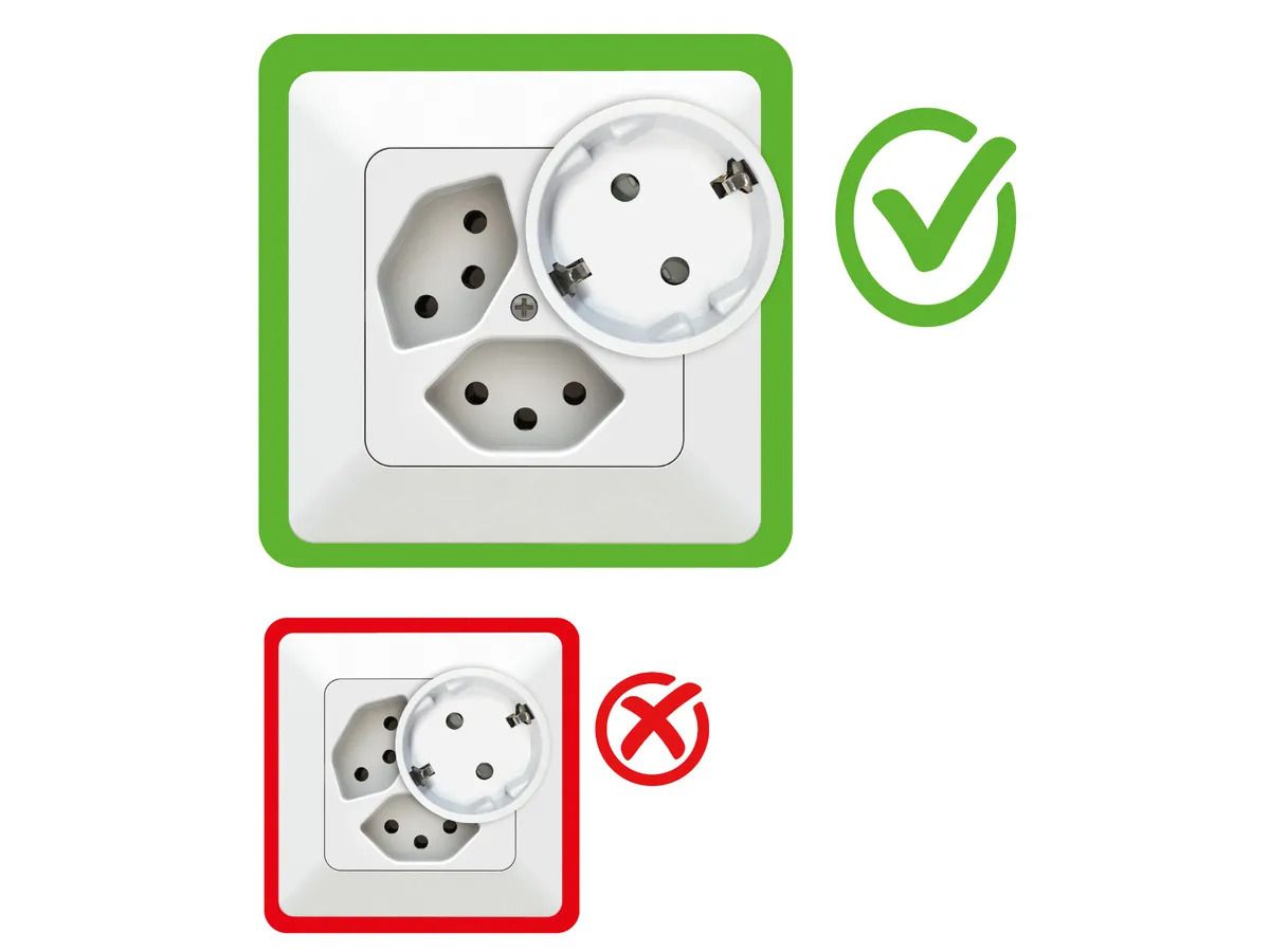

von Ben (makeitsimple)
danke für Deine Antwort!
Das Bild im Anhang zeigt den Vorteil der Asymmetrie, da solche
Steckdosen sehr häufig vorkommen.
Man kann sicher geteilter Meinung sein, ob die Asymmetrie "so wichtig"
ist - es gibt asymmetrische Adapter auf dem Markt, die ihre Berechtigung
haben, und ich suche einen ohne Sicherung. Das ist eigentlich alles.
Viele Grüße!
von Harald K. (kirnbichler)
Ah, an diese Dinger hatte ich nicht gedacht. Ja, das ist ein Argument.
Stört Dich die Größe des asymmetrischen Adapters mit Sicherung beim
Gebrauch oder beim Transport?
Was für Gerätschaften betreibst Du daran?

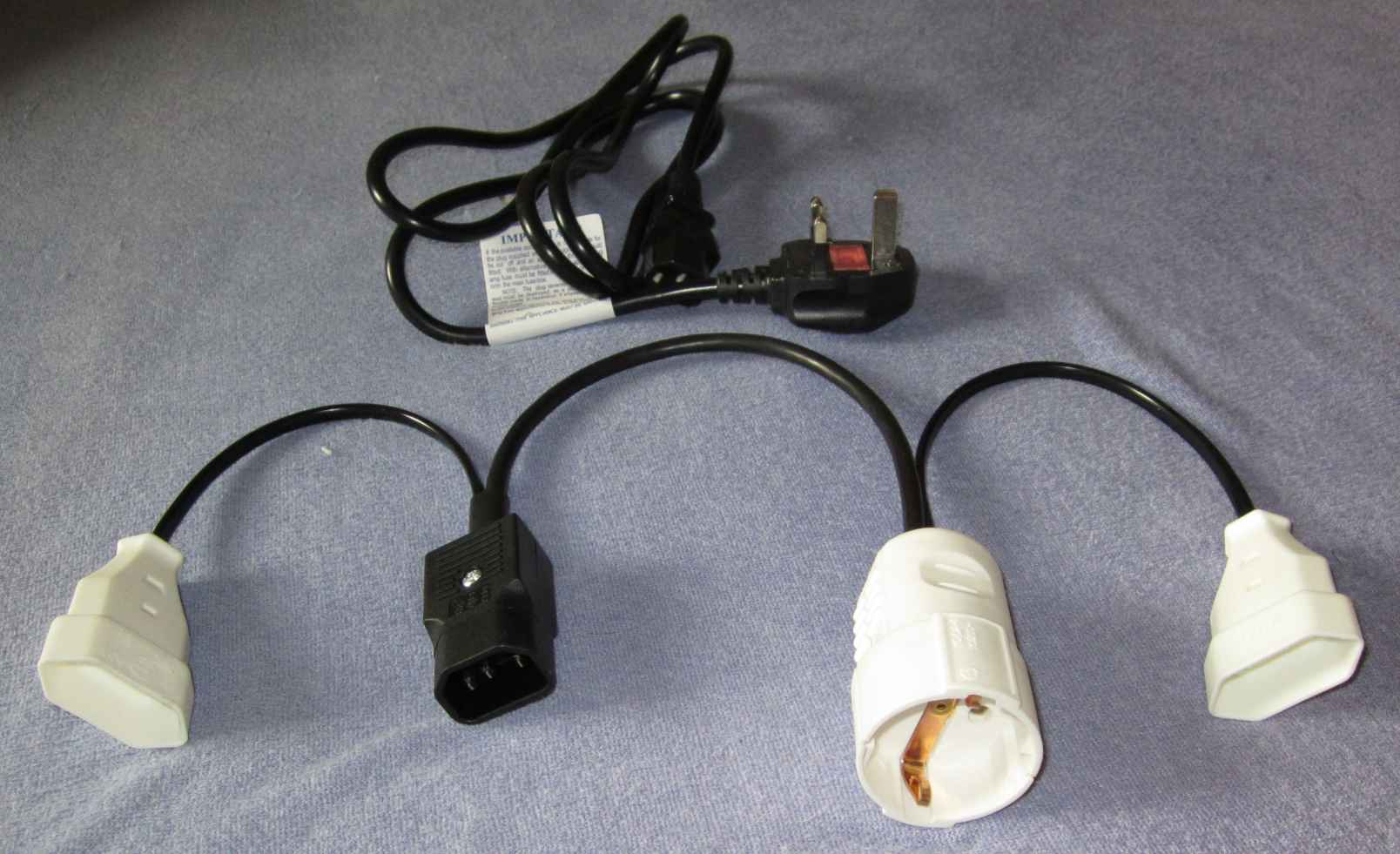

von Manfred P. (pruckelfred)
Harald K. schrieb:
> Wenn die Steckdose extrem beengt verbaut ist, würde ich eine
> Schukomehrfachsteckdosenleiste mit Kabel nehmen und an das einen
> Schweizer Stecker anbauen.
Ich habe mir mal ein Kabel mit Kaltgerätestecker angefertigt. Die
Anschlußleitung mit landesspezifischem Stecker hat im Zweifel der
dortige Kollege greifbar.
