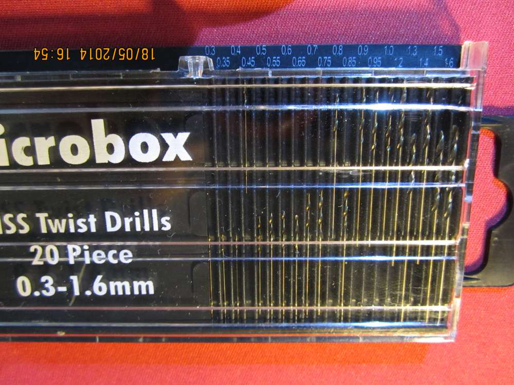

von Manfred P. (pruckelfred)
Hannes J. schrieb:
> Mir käme eine Düsenlehre
Es gibt dünne Bohrer, den Satz habe ich mal bei Polin gekauft und später
auch beim Ali gesehen. Eignen sich gut, Lochdurchmesser zu bestimmen und
kosten wenig.
