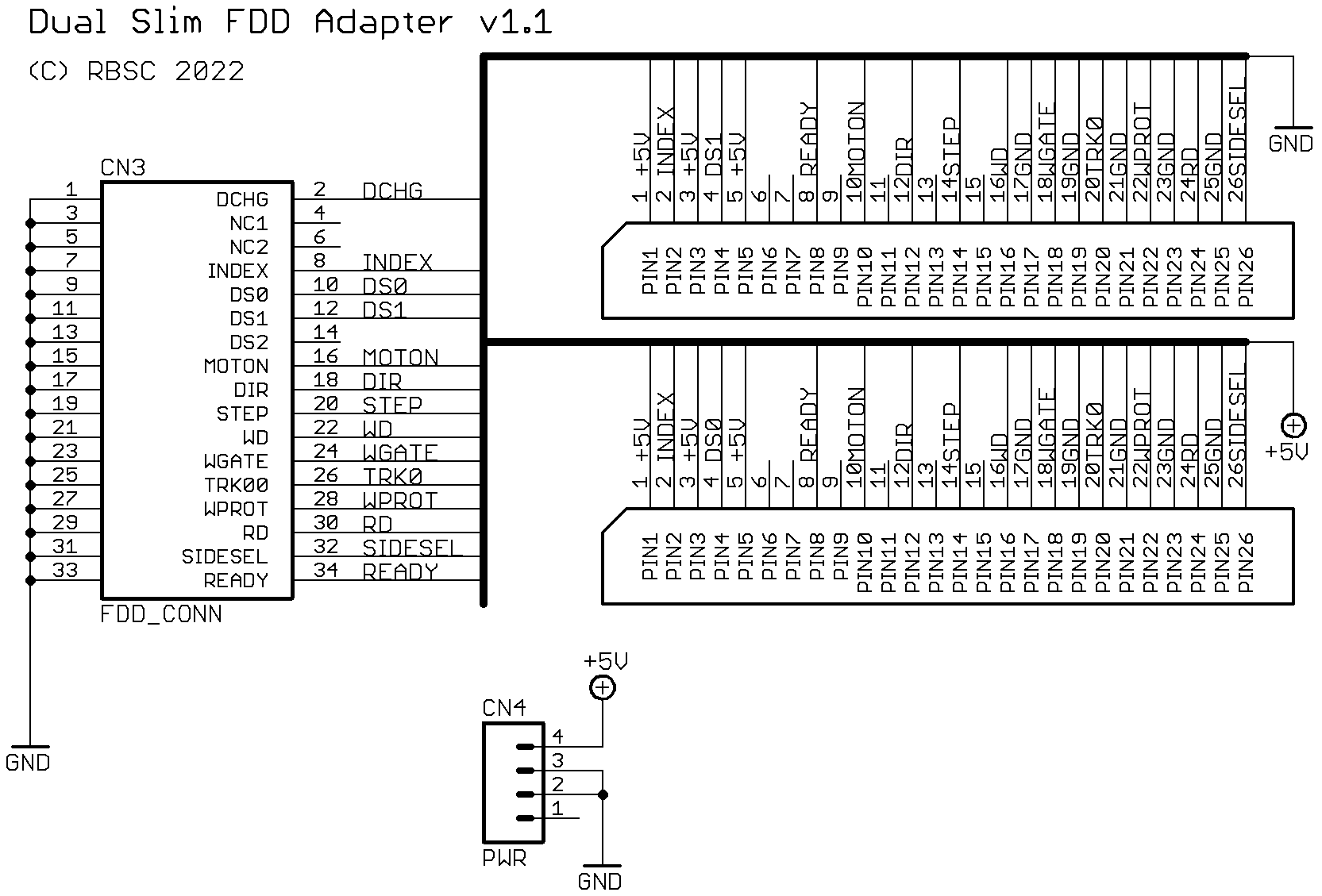

Aus einem alten Notebook habe ich ein defektes 3,5" Floppy Laufwerk mit
FPC26 Anschluß im 1,27 mm Raster, welches ich durch ein Standard-LW mit
34 pol. Kabel ersetzen möchte. Fertige Adapterplatinen mit 1 mm Raster
FPC26 -> 34 pol. Buchsenleiste passen nicht. Kennt jemand die
Pinbelegung der Kontakte, wobei zu sehen ist, daß die Pins 1, 3, 5, 7
und 13, 15, 17, 19, 21, 23, 25 auf GND liegen?
Die hier gezeigte Pinbelegung ist es nicht:
Beitrag "Re: Adapter LPT --> externes Diskettenlaufwerk"

von Mi N. (msx)
Beim Durchklingeln bin ich wohl an das Schirmblech geraten, weshalb die
+5 V Anschlüsse an Pin 1, 3, 5, 7 falsch interpretiert wurden.
Aktuell habe ich eine Pinbelegung gefunden, die plausibel erscheint, der
oben verlinkten sehr ähnlich ist und gleich getestet wird.
3-fach hält besser :-)

von Mi N. (msx)
Bei zwei möglichen Laufwerken A: und B: und zwei select-Leitungen /DS0
und /DS1, dachte ich mir, für Laufwerk A: die Leitung /DS0 zu nehmen.
Wie sich zeigt, ist das eine völlige abwegige Annahme: /DS1 für A: und
die Sache läuft ;-)
Vielen Dank für Eure Hinweise!

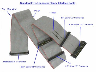

von Harald K. (kirnbichler)
> und /DS1
Bei PCs wurden schon immer alle Diskettenlaufwerke gleich gejumpert und
über ein in sich verdrehtes Kabel entschieden, welches Laufwerk welches
ist.
https://i.sstatic.net/VYByP.png
So mussten die Servicetechniker nicht lernen, wie man Diskettenlaufwerke
konfiguriert. Nachteil: Statt vier waren maximal zwei Laufwerke an einem
Kabel möglich.

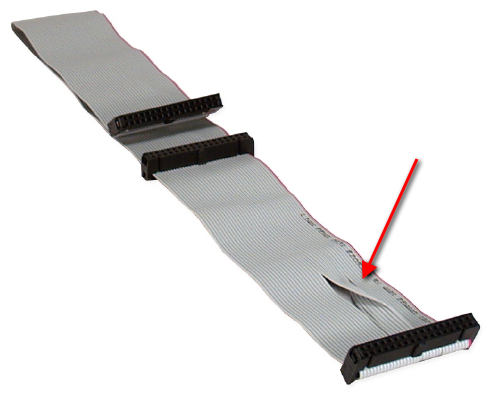

Michael B. schrieb:
> Das ist aber doch kein Anschlußkabel für Floppy?
Das müsste eines sein. Im Anhang nochmal deutlicher, auch mit den alten
Steckverbindern für 5.25"-Laufwerke.
Bei IDE-Kabeln war keine Drehung einzelner Adern vorgesehen, sondern nur
ein Stück aus dem Kabel herausgetrennt.
Später hat man bei den verwendeten Schneidklemmbuchsen ("IDC" insulation
displacement connector) einen Kontakt weggelassen, was einfacher war als
gezielt eine Ader aus dem Kabel herauszustanzen.
Mi N. schrieb:
> Das erklärt aber nicht die absteigende Nummerierung.
Nix absteigend, alle Laufwerke werden auf DS1 gestellt. Deswegen ja das
gedrehte Kabel. Und wenns nur ein Laufwerk gibt (dem Kabel also die
Drehung fehlt), dann ist das halt auch auf DS1 zu stellen. Klingt
komisch, ist aber so.
Mit dieser Mimik hat IBM halt den Service vereinfacht, da an den
Laufwerken nie irgendwas eingestellt werden musste.
