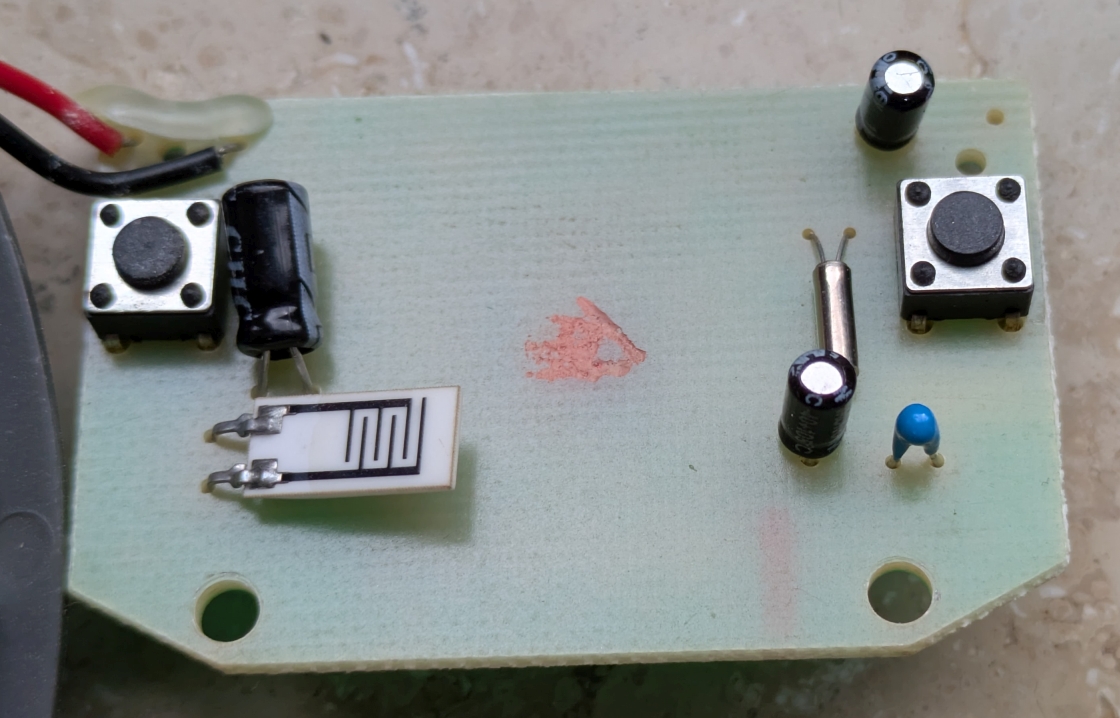

ich habe ein Hygrometer/Thermometer Modell 30.5019 von TFA-Dostmann aus
dem Jahr 2012, das ich wegen seinem guten Display und der klaren
Darstellung der Werte liebe.
Leider ist das Thermometer recht ungenau und zeigt etwa 1,5° zu viel an.
Ist da noch was zu machen? Temperaturfühler tauschen?
Und was ist wohl der Temperaturfühler? Das blaue unbedruckte Teil, das
aussieht wie ein Kondensator oder der Metallzylinder, der aussieht wie
ein Quarz ... oder gar keines von beiden?
Das weiße Teil mit den Streifen ist wohl der Feuchte-Fühler.
> ein Quarz
Der ist ziemlich sicher ein Quarz.
Das ist ein NTC, also genau das, was du suchst.
Es gibt nur verschiedene NTCs mit verschiedenen Kennlinien und wenn der
Rest dahinter ungenau ist, bringt es ein besserer/anderer NTC auch
nicht.
NTCs haben bei 25°C genau 10kOhm, meine Idee wäre es, mit einem ~700R
Widerstand in Reihe einen Offset von -1,5°C zu erzeugen, das müsste in
dem Bereich, in dem sich die Raumtemperatur abspielt, genau genug sein.
Oder ein 1k-Spindeltrimmer in Reihe und dann versuchen, damit den Offset
abzugleichen.

von Jachi (hoppereiter)
Danke Sebastian!
So irgendwie mit Widerstand-Parallel- oder Serienbeschaltung hatte ich
mir das auch schon gedacht. Mit deinen Werte-Angaben bin ich schon mal
ein gutes Stück weiter und werde gleich mal den Lötkolben heizen.  :-)

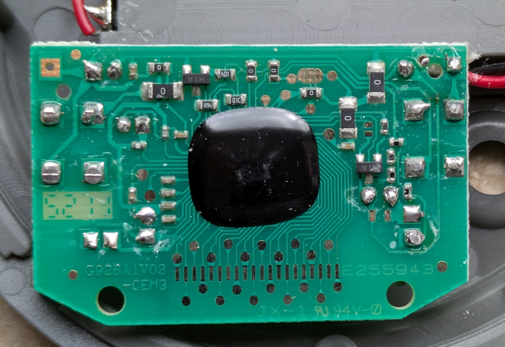

von Michael B. (laberkopp)
Ja.
Aber nicht tauschen, sondern (NTC, Widerstand sinkt wenn es wärmer wird,
zeigt bei dir zu viel an hat also zu niedrigen Widerstand) ein
Widerstand in Reihe. Und noch besser wenn man bei 2 weiter auseinander
liegenden Temperaturen (10 und 30 GradC) Messwerte hätte, den NTC mit
einem zweiten NTC in Reihe zu versehen  damit die Temperatur nicht nur
an einem, sondern sogar an 2 Punkten passend angezeigt wird.
ABER: Diese billigen Thermometer zeigen unterschiedliche Temperatur an
a) bei nachlassender Batteriespannung
b) wenn die Auswerteelektronik einer schwankenden Temperatur ausgesetzt
wird, selbst wenn der Temperatursensor immer dieselbe Temperatur sieht
(also einen festen Widerstandswert hätte)
Daher ist das Pimpen von solchem Schrott meistens vergebliche Liebesmüh.
H. H. schrieb:
> Naja, als Temperaturfühler sind solche bei Jubelelektronik häufig zu
> finden, aber es gibt da schon noch zahlreiche andere Nennwerte.
Hat hier sogar ziemlich genau gepasst mit den 10kOhm.
Ich habe nun noch einen 1kOhm Poti in Reihe gelötet und nun konnte ich
das passend hindrehen.
Mir ist klar, dass das einiges verzerrt, aber das Teil steht im Bad und
muss nur zw. 19 und 25° einigermaßen genau anzeigen.

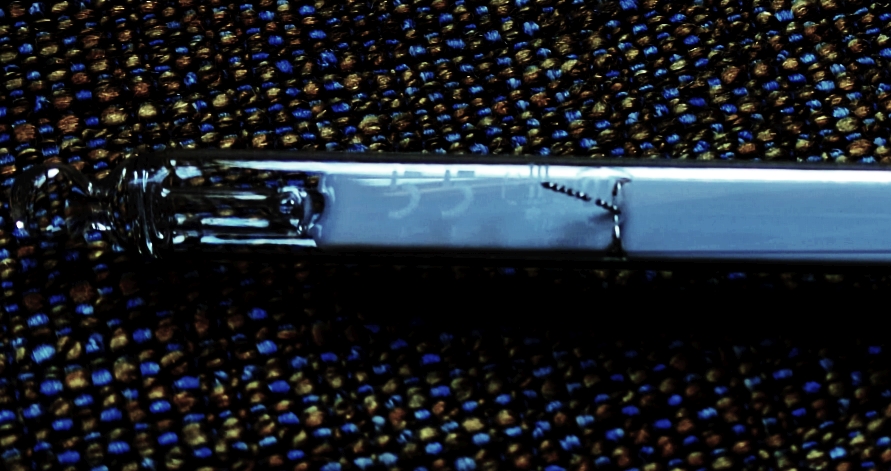

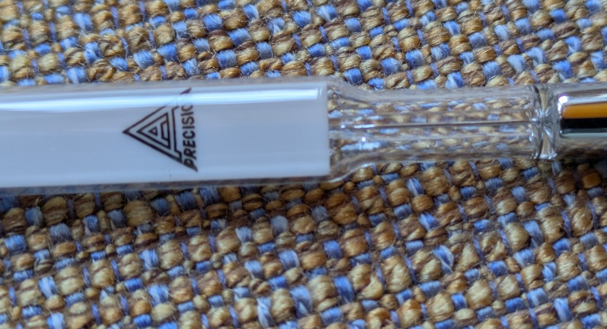

Harald W. schrieb:
> Genau. Geeicht werden können nur Fieberthermometer.
Ach ja? Dann ist das wohl ein Fieberthermometer für tiefe Hintern und
extrem hohes Fieber (bis 55°).   :-)
Tatsächlich ist das Thermometer von Amarell und trägt einen Eichstempel.

von Jobst M. (jobstens-de)
Joachim B. schrieb:
> Sagt Willi, mein geeichtes Thermometer  :-)
Abgesehen davon, dass ich schon glaube, dass Willi wesentlich präziser
ist als das TFA-Teil, stellt sich mir dennoch die Frage, wie lange die
letzte Eichung her ist. Entziffern kann ich den Stempel auf dem Bild
leider nicht.
> leider nicht.
Dass das Thermometer älter ist, sieht man am Quecksilber. Der Verkauf
von solchen Quecksilberthermometern ist seit 2014 verboten.
Der Eichstempel zeigt das Jahr 94. Die Eichung ist also seit 30 Jahren
abgelaufen. Ich bezweifele aber, dass die Zeit am Glas oder Quecksilber
genagt hat.
So, jetzt hat er sich gefügt und tanzt nicht mehr aus der Reihe. :-)
