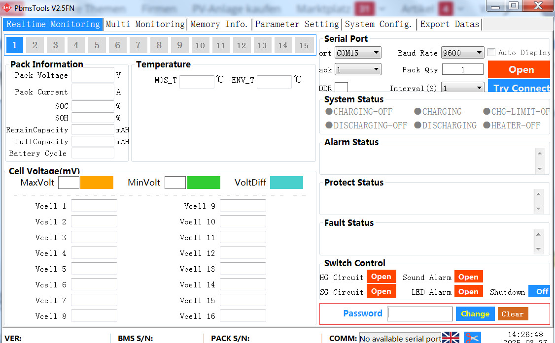

Hallo zusammen, versuche eine Datenverbindung von einem PV-Speicher zu
meinem Rechner (Win7) herzustellen und scheitere daran kläglich.

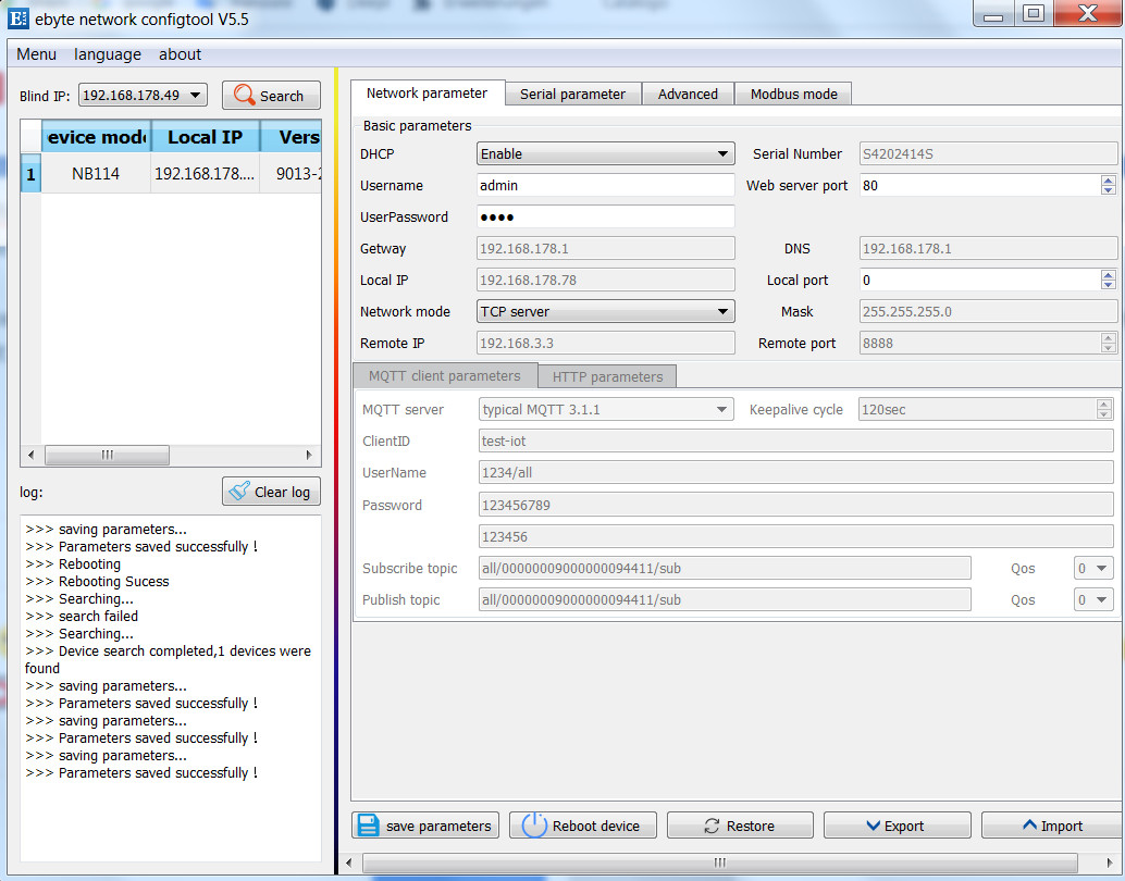

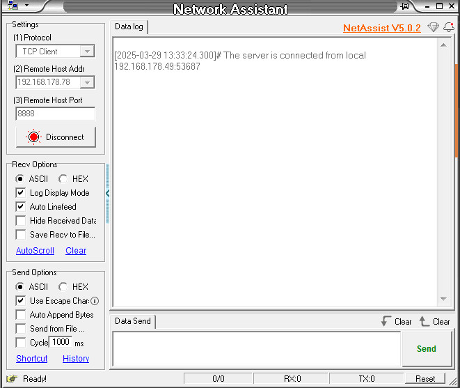

Wollte dazu den Ebyte NB114 nutzen. Mittels dem Ebytes Config Tool
konnte ich das Teil ansprechen und die entspr. IP setzen. Anschließend
klappte die Verbindung via NetAssist.

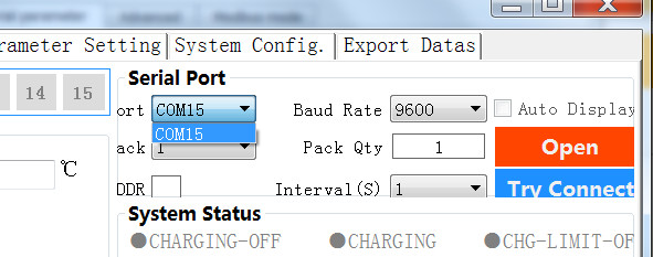

Der Speicherhersteller liefert ein Prg. namens PBMStools mit, welches
wohl auf den COM-Port 15 (fest) eingestellt ist.
Leider komme ich dann nicht weiter, wie die Sachen mit einander
"verheiraten" kann, damit ich die Daten aus dem PC-Speicher auslesen
kann.

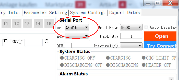

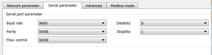

von Günther P. (stevia)
Dann erscheinen diese Parameter
Ja, steht nur COM 15 zur Auswahl. Die Software habe ich ja von dieser
Seite.

Die Verbindung zum NB114 scheint ja kein Problem darzustellen, denn mit
NetAssist kannst Du kommunizieren.

von Jobst M. (jobstens-de)
Okay, das scheinen dann die Parameter für die Remote-Schnittstelle zu
sein.
Jobst

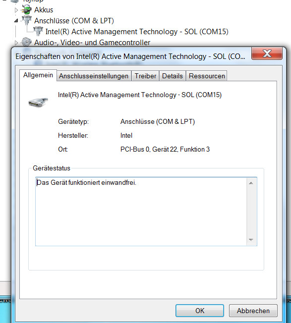

Jobst M. schrieb:
> Niklas G. schrieb:
>> Du musst die "Virtual Serial Port" Software installieren.
Habe ungefähr 5 verschiedene die man so findet ausprobiert, kam aber mit
keiner weiter.
Auf Windows-Seite ist der entspr. Treiber wohl ordnungsgemäß installiert
(COM15). Auch die Parameter sollten dort stimmen 9600, 8N1.
von Harald K. (kirnbichler)
Das ist ziemlich sicher etwas vollkommen anderes, das ist eine
Schnittstelle der "Managment Engine" Deines PC-Chipsatzes, und nicht
etwas, was zu Deinem Ethernet-Deviceserver gehört.
Den Treiber findest Du hier:
https://www.cdebyte.com/products/NB114/4#Downloads
und dort unter dem Namen "virtual serial port".

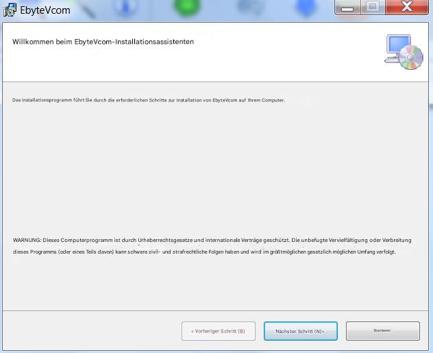

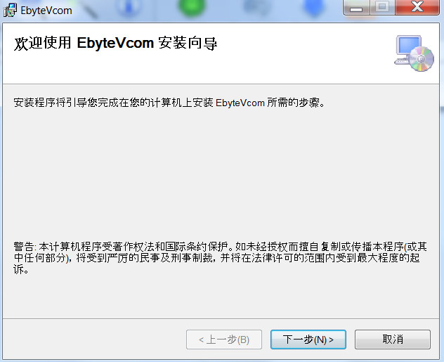

Ja, hast du wahrscheinlich recht. Las dort "Intel" was micht kurz
stutzig machte, dachte dann aber "COM15" muss damit zu tun haben.
Diesen "virtual serial port" treiber hatte ich mir schon runter gezogen.
Die Installationsmaske hat mich dann aber abgeschreckt (siehe Bild).
Muss mir das Manual mal richtig zu Gemüte führen. Dort steht was von
"MQTT mode" und "Modbus gateway". Möglicherweise stellt eins der
gängigen "smart home"-Programme bereits eine Schnittstelle/ Funktion zur
Verfügung! Aber soweit bin ich mit meinen Forschungen noch nicht. Wollte
erst mal die RS485 Übertragung realisieren, war der Gedanke.
Ja, das ist bei grindiger Software aus China leider noch zu oft so.
