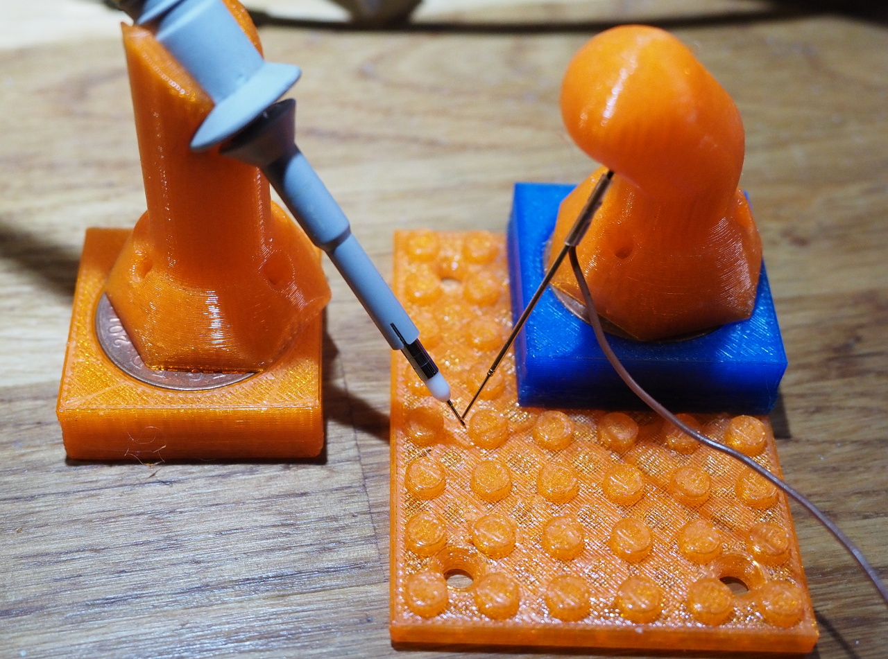

von Kilo S. (kilo_s)
von Chris K. (kathe)

Was du suchst nennt man Kontaktsonden. Mouser hat davon hunderte
unterschiedliche. Hier ein Beispiel:
Mouser-Nr.:818-S-4-B-5-G
https://www.mouser.de/ProductDetail/Smiths-Interconnect-IDI/S-4-B-5-G-S-C?qs=qvZFMTCGvNZl2nJSSTAzAQ%3D%3D
Es gibt die Teile in lang/kurz, unterschiedlicher Kontaktkraft,
unterschiedliche Spitzen.
Es ist wichtig zu verstehen das das was du da bauen willst kein Tastkopf
ist. Ein Tastkopf mit gefederter Spitze waere sowas:
https://www.batronix.com/versand/pmk/PML.html
Ich haenge mal ein Bild mit beidem an. .-)

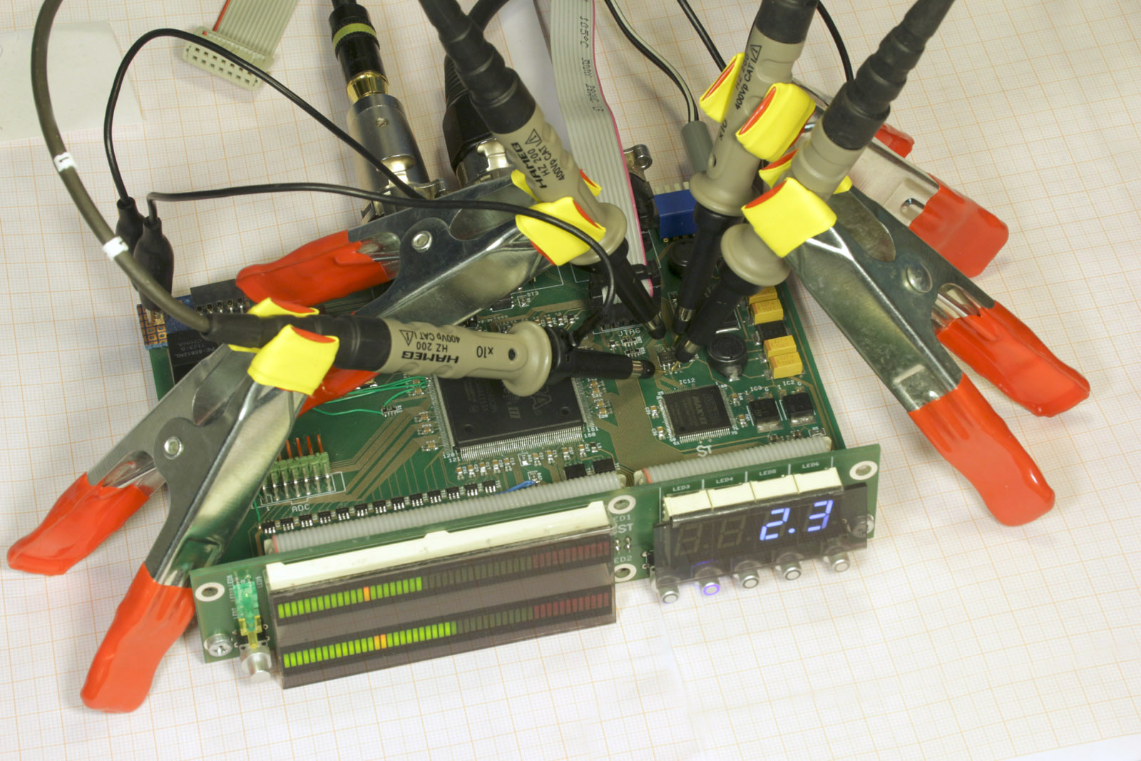

von Alexander S. (alesi)
von Uwe B. (uwe_beis)
Falls du die selbe Aufgabenstellung meinst, vor der ich auch schon oft
gestanden habe, dann könnte dir meine Lösung gefallen:
Eine Leimzwinge aus dem Baumarkt und ein Tastkopf bilden gemeinsam ein
stabil stehendes Dreibein, oder, genau genommen, einen
(Tast-)Kopffüßler. Der Tastkopf braucht nur auf das SMD gestellt zu
werden. Das Bild zeigt gleich 4 Tastköpfe mit Leimzwingen im Einsatz zum
Prüfen der SPI-Schnittstelle eines seriellen EEPROMs.

von Andreas S. (andreas_s515)
Ja das hatte ich bei meinen Recherchen auch schon gesehen fand das aber
ein wenig zu unprofessionell. Werde das aber einmal ausprobieren würde
den finanziellen Aufwand ja auf annähernd 0 bringen.

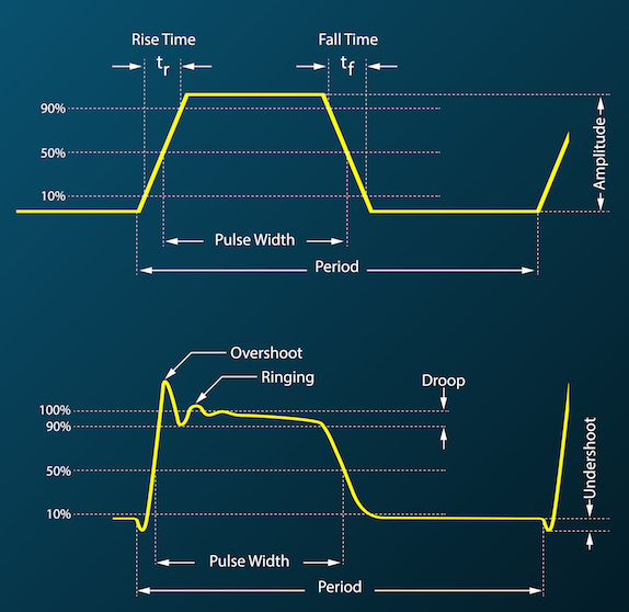

von Bradward B. (Firma: Starfleet) (ltjg_boimler)
>> sind eher langsame digitale Signale die ich messen muss
> Ja da fragt man sich doch gleich wieviel "eher langsam" ist.
So kann das nichts werden mit dem Hardware-Dedugging - wenn man schon
mit zu "langsamen/trägen" Probes kontaktiert.
Ist die Probe "zu langsam" - hat also zuviel parasitäre
Induktivität/Kapazität, mag die Scope Anzeige ordentlich aussehen obwohl
in Echt bspw. Überschwinger und Masse-Klingeln rumstören.
Das führt dann zu solchen Kuriosität wie "Wenn ich mit Scope messe,
tritt der Fehler nicht auf" ... Ist den Manchen garnichts peinlich und
gehört denn "Messtechnik" so garnicht mehr zum Lehrplan/Ausbildung ?!
Also arbeitet man an korrekt kontkatierten Messpunkten ggf. lötet man
sich ein PatchWire o.ä. an.
