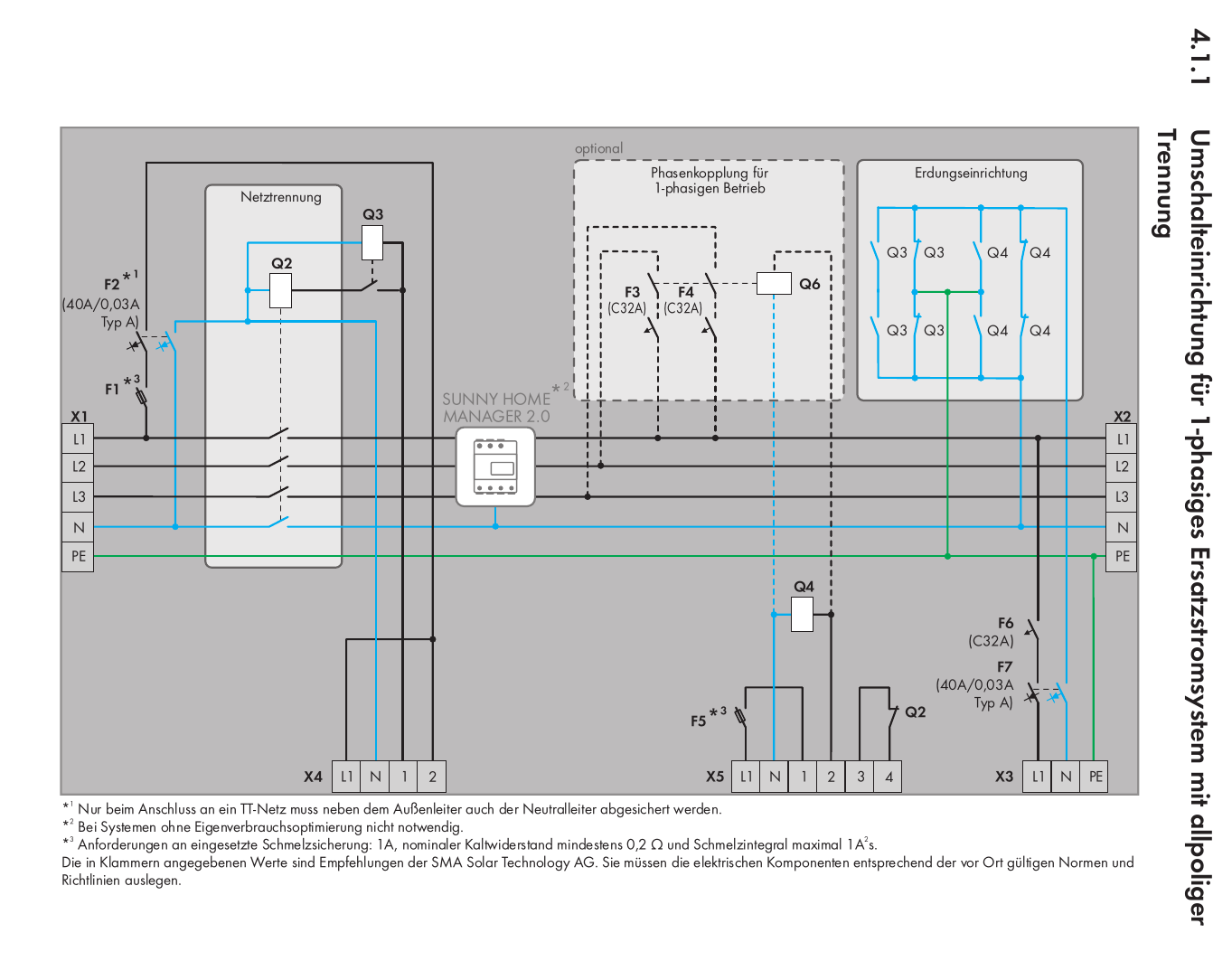

Meine Solaranlage mit Hybridwechselrichter und Akkus befindet sich in
einem Nebengebäude. Eigentlich gehört der Hybridwechselrichter ja
zwischen Stromnetz und Verteilung im Hauptgebeäude, um je nach
Akkuladung oder direktem Solarstrom und Netz umzuschalten.
Weil das baulich schwierig ist, hab ich die Idee, das Problem in der
Verteilung vom Hauptgebäude mittels "automatischem Notstromumschalter"
zu lösen: Der Solarstrom wird als "normal" definiert und das öffentliche
Netz quasi als Notstromquelle.
Da ich so einen Notstromumschalter noch nie eingesetzt habe, hätte ich
zwei Fragen an die, die sich damit auskennen:
a) hat so ein automatischer Notstromumschalter eine Hysterese, so dass
der unter ungünstigen Umständen nicht etwa im Sekundentakt hin- und
herschaltet?
b) beachtet so ein Notstromumschalter Nulldurchgang und Phasenlage oder
"knallt" der einfach rüber?
Ich hab gelesen, dass die meisten Haushaltgeräte eine Unterbrechung von
10ms garnicht "bemerken". Sind diese Notstromumschalter so schnell?
(Haus u. Nebengebäude laufen nur einphasig mit 32A Absicherung)

Ich hab ausgerechnet, dass man beim Umschalten zwischen zwei nicht
synchronen 50Hz-Netzten schlimmstenfalls ca. 10ms warten muss, um bei
Nulldurchgang und gleicher Phasenlage aus dem einen Netz raus und in das
andere Netz rein kann. Die Umschaltzeiten von Hybrid-WR liegen sicher
nicht zufällig in der gleichen Größenordnung.

Ja. Ich habe zur Zeit einen Steca PLI5000-48. Der kann mit und ohne
externem Netz. Allerdings nicht einspeisen, das machen m.W. Hybrid-WR
generell nicht, nur daraus bei Bedarf Energie beziehen. Der Hersteller
wirbt damit, dass er als USV mit lediglich 10ms Umschaltzeit geeignet
ist.
Hybrid (!) -Wechselrichter werden normalerweise zwischen dem externen
Stromnetz und der Hausverteilung eingebaut und schalten dann zwischen
den verschiedenen Quellen (Netzstrom, Akku und Solar direkt) um. Was
Proirität hat, kann man im Setup einstellen, z.B.:
- so lange noch etwas im Akku ist, nimm diesen und speise ins Hausnetz
- wenn Akku leer und nicht genügend Solarstrom, nimm aus Stromnetz
- wenn vom Haus wenig Verbrauch und Solar verfügbar, lade Akku
usw.
Wie gesagt, das ist der Normalfall. Leider ist das bei mir
installations- und bautechnisch schwierig, deshalb die Überlegung
bezüglich der Trickserei mit dem Notstromumschalter. Die (eine) Leitung
zum Nebengebäude kann auch das Haus versorgen ...

Die normalen Hybrid-WR die ICH kenne schalten nicht um, sondern
versuchen die Leistung am Netzanschlusspunkt auf Null zu regeln. Wenn
PV-Leistung lokal nicht verbraucht wird, wird sie in die Batterie
geladen, und wenn die voll ist, inst Netz eingespeist. Umgekehrt wird
Vebrauch bevorzugt durch PV gedeckt, wenn die nicht ausreicht, kommt
Batterieleistung dazu, und nur wenn es notwendig ist wird die fehlende
Leistung aus dem Netz gezogen. Umgeschaltet wird nicht, sondern es wird
die Batterieleistung stufenlos geregelt.

von Michael B. (laberkopp)
> herschaltet?
Wenn sie gesetzeskonform und nicht irgendwelcher Chinaramsch ist wartet
sie auf ein stabiles Netz bevor sie zurückschaltet, ich glaube 30s.
Knallt einfach rüber.
Also mein PC ist abgestürzt.
ERSTENS wäre mal die Frage, ob dein Hybridwechselrichter überhaupt
sowohl Inselnetz als auch Netzsynchron kann.
Dann wäre die Frage, ob er bei Netzausfall z.B. während du kochst
überhaupt die 32A liefern kann die dein Haus dann benötigt damit es
weiter geht, oder du dein Netz trennen musst in notwendig zu
Versorgendes mit einer Gesamtleistung unter der die der WR schafft und
nicht mit eigenem Strom zu versorgendes was also nie WR-Strom bekommt.
Dann benutzt man normalerweise einen Deye Sun mit dauernd aktivem
Inselnetzausgang und Einspeisung nur des Überschuss in den Rest und
braucht so einen Murks wie den Notstromumschalter gar nicht.
Es ist also stark zweifelhaft, ob dein irgendwie zusammengekauftes
überhaupt so eingesetzt werden kann, wie du dir das wünschst. Selbst
grid tie+Insel WR gehen oft bei Verlust des Netzes in Störung, proben
sekundenlang, bevor sie dann langsam ein Inselnetz aufbauen.
von Peter Z. (hangloose)
Der Fronius 10kW WR mit Enwitec Umschaltbox braucht ca. 10 Sekunden um
in den Ersatzstrommodus (Full Backup) zu wechseln wenn das Netz
ausfällt.
Full Backup Ausgangsleistung vom WR sind dann max. 10kW, Sofern PV bzw.
der Akku die Leistung bereitstellen kann.

Ich habe ihn so verstanden, dass er sein Haus primär mit der
Batteriegepufferten 5 kW PV Anlage versorgen will. Wenn der Akku leer
ist, soll sie aufs Netz umschalten. Und weil das ziemlich oft passiert,
soll es schnell und robust sein.
> Wie oft kommt Netzausfall bei dir vor
Ich vermute mehrmals täglich
Der PLI5000-48 kostet "nur" 800 Euro. Jetzt einen aufwändigen Umschalter
dazu zu bauen, scheint mir nicht sinnvoll. Hier macht ein gewöhnlicher
Wechselrichter mit Einspeisung ins Netz wesentlich mehr Sinn. Braucht
keine neue Verkabelung, ist preisgünstig und verursachte keine Aussetzer
durch Schaltvorgänge.
Zu Bedenken ist auch: Wenn der PLI5000-48 nicht ordentlich mit dem dazu
gebauten Umschalter harmoniert, wird sich keiner der beiden Hersteller
dafür verantwortlich fühlen. Dann steht man ganz alleine mit dem Problem
da.

von Thomas R. (thomasr)
Er möchte doch "Notstrom", also bei Netzausfall in das Hausnetz
einspeisen. Dafür muß das externe Netz physisch von der Insel getrennt
werden und dieser Umschalter ist dafür an der falschen Stelle (im WR im
Nebengebäude).

Das ist doch dasselbe nur "andersrum"? Dafür ist trotzdem eine
Netztrennung im Haus erforderlich...

Hybride leiten den Netzstrom durch und schalten nur bei Ausfall auf WR
Betrieb um. Mein komplettes Haus wird ausschließlich aus dem 12kW Deye
Hybrid versorgt und bei Netzausfall einfach umgeschaltet. Läuft seit >2
Jahren störungsfrei (das Netz war mehrfach weg, nicht einmal die
Digitaluhren hat das gestört).
Diese Umschaltfunktion ist beim TO nur eben an der falschen Stelle und
er möchte sie ersetzen.
So etwas ist bei der Landstromversorgung von Schiffen/Jachten völlig
normal nur stört man sich dort nicht an den Umschaltzeiten. Allerdings
kommt da noch das PE Relais hinzu was die Umschaltzeiten verlängert.
Und warum keine einphasige Auslegung? Eine Wohneinheit wird hier mit 8kW
gerechnet, bei 32A kommt er damit doch hin? Im WE Haus wird wohl kein
DLE installiert sein....

So stellt sich SMA einen Netzumschalter auf Inselbetrieb vor (Wenn du
den selber aus einem Schrank voller Sicherungen und Schütze
zusammenbauen willst, und nicht einfach fertig von SMA kaufst)
(Aus dem "Planungsleitfaden SMA Energy Home mit Ersatzstrom")
Da wo der "Home Manager" eingezeichnet ist, kommen deine drei CT zum
Strommessen hin.
Wenn dein Wechselrichter Dreiphasig ist, entfällt natürlich die
Phasenkopplung.
Und ob die komplizierte Erdungseinrichtung zum Erstellen eines neuen "N"
aus "PE" nötig ist, hängt von der Netzform deines Versorgers ab.
TT-System: Ja.
TN-C-S: Evtl. Nein, wenn PEN bei dir sowieso hart am Anlagenerder liegt.
Dann musst du N auch nicht zwingend Trennen, dreipoliges Schütz Q2
reicht.

von Jens K. (jensky)
Dies macht ein Victron Multiplus II automatisch
von Hardy F. (hflor)
Hardy F. schrieb:
> Hat schon mal jemand den ATS von IVT
(https://www.voelkner.de/products/185824/IVT-Umschaltstation-US-12N-2760-VA-18202-130mm-x-130mm-x-60mm-Passend-fuer-Modell-Wechselrichter-Universal.html)
> von innen gesehen?
Aua!
So wie dort der Schaltplan gezeichnet ist würde ich diesen Umschalter
auch besser verramschen und nie wieder ins Programm aufnehmen.
Der PE liegt demnach fest auf einem Pol der Batterie und der Umschalter
enthält kein PE Relais für die Erzeugung eines TN Netzes bei WR Betrieb.
Solange da nur ein einziges Gerät direkt angeschlossen wird, wäre das
noch ok aber die meisten Käufer werden da ein ganzes "Netz" dranhängen.
Das ist nach VDE aus guten Gründen ausdrücklich verboten (ein RCD würde
nicht funktionieren können etc.)
