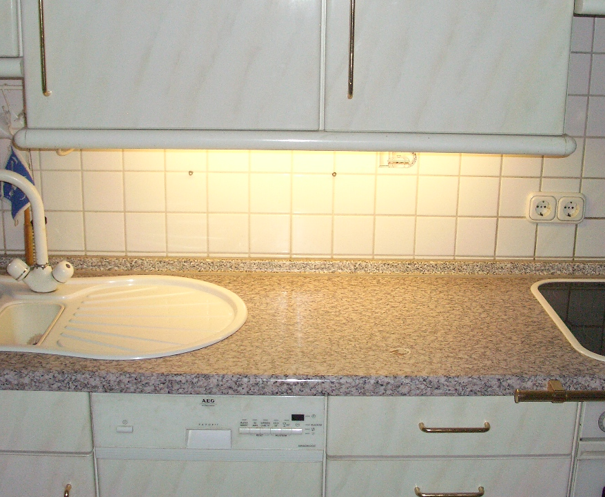

von Volker (Gast)
90 cm T8 warmweiß Röhre flackerte, Starter und Sockel fixiert - OK.
Plane bei Ausfall 3€ Ersatz mit LED T8 - hat wer Erfahrung?
Warum auch nicht? Bei Mutterns Küche habe ich damals Led-Netzteil und
warmweisse Strips verbaut. Geht auch.
Bei manchen Replacement "LED statt Röhre" musst du Starter und/oder
Drossel ändern - steht dann in der Beschreibung.

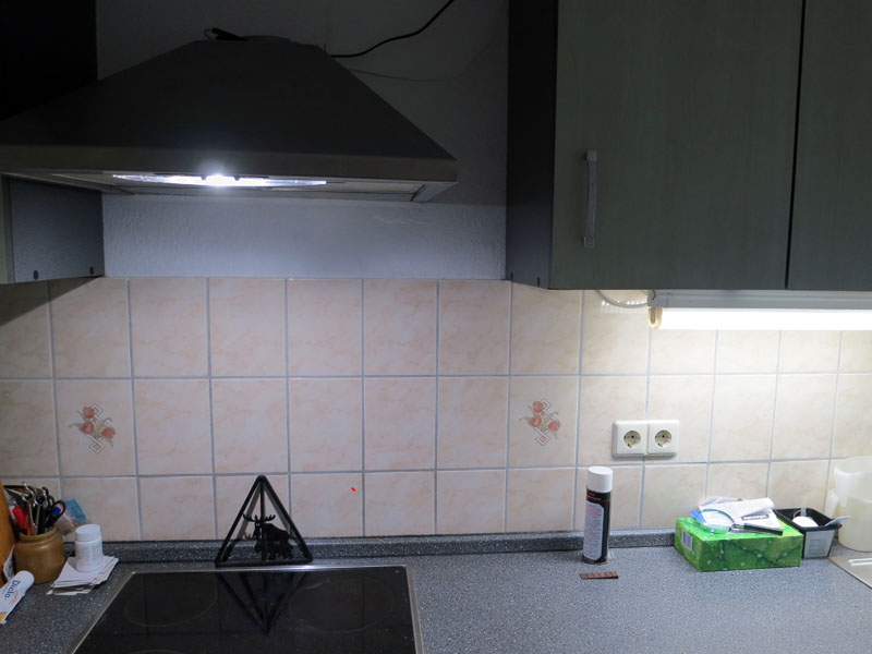

von Gerald B. (gerald_b)
ich habe vor ca. 10 Jahren meine 60 cm 18W Leuchtstoffröhren auf LED
Alukernplatinen von Led-Tech.de umgestellt.
Diese hier
https://www.led-tech.de/de/50cm-Alustreifen-mit-42-OSRAM-Duris-E5-LEDs
gab es schon damals, aber da war noch 4000K im Sortiment. Die
Verkabelung habe ich weiterverwendet, für 24V.
Die Streifen kann man, wie Stripes von der Rolle auch, schneiden und
stückeln.
Die Dustabzugshaube habe ich ebenfalls auf LED Beleuchtung geändert.
Wird ebenfalls mit 24V betrieben. Ist ein 4000K "Pseudo-COB" (Alukern
Platine mit 3x3 oder 3x4 Midpower LEDs.
Die Unterbauleuchten schalte ich mittels Bewegungsmelder und LL-Mosfet.
Funtioniert seit 10 Jahren und die LEDs sind noch kein bisschen
ausgebrannt.
von Manfred P. (pruckelfred)
Auf dem Foto sieht die Farbe widerlich aus. Überzeichnet die Kamera das
Blau oder erkennst Du auch selbst einen störenden Farbunterschied?
Ich habe vor Jahren meine Beleuchtung unter den Hängeschränken auf kalte
LED umgestellt, Pollin-NoName. Ich komme damit zurecht, aber z.B. Rote
Bete aus dem Glas sehen gammelig aus.
