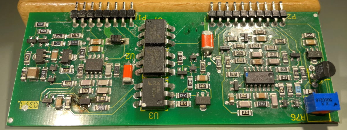

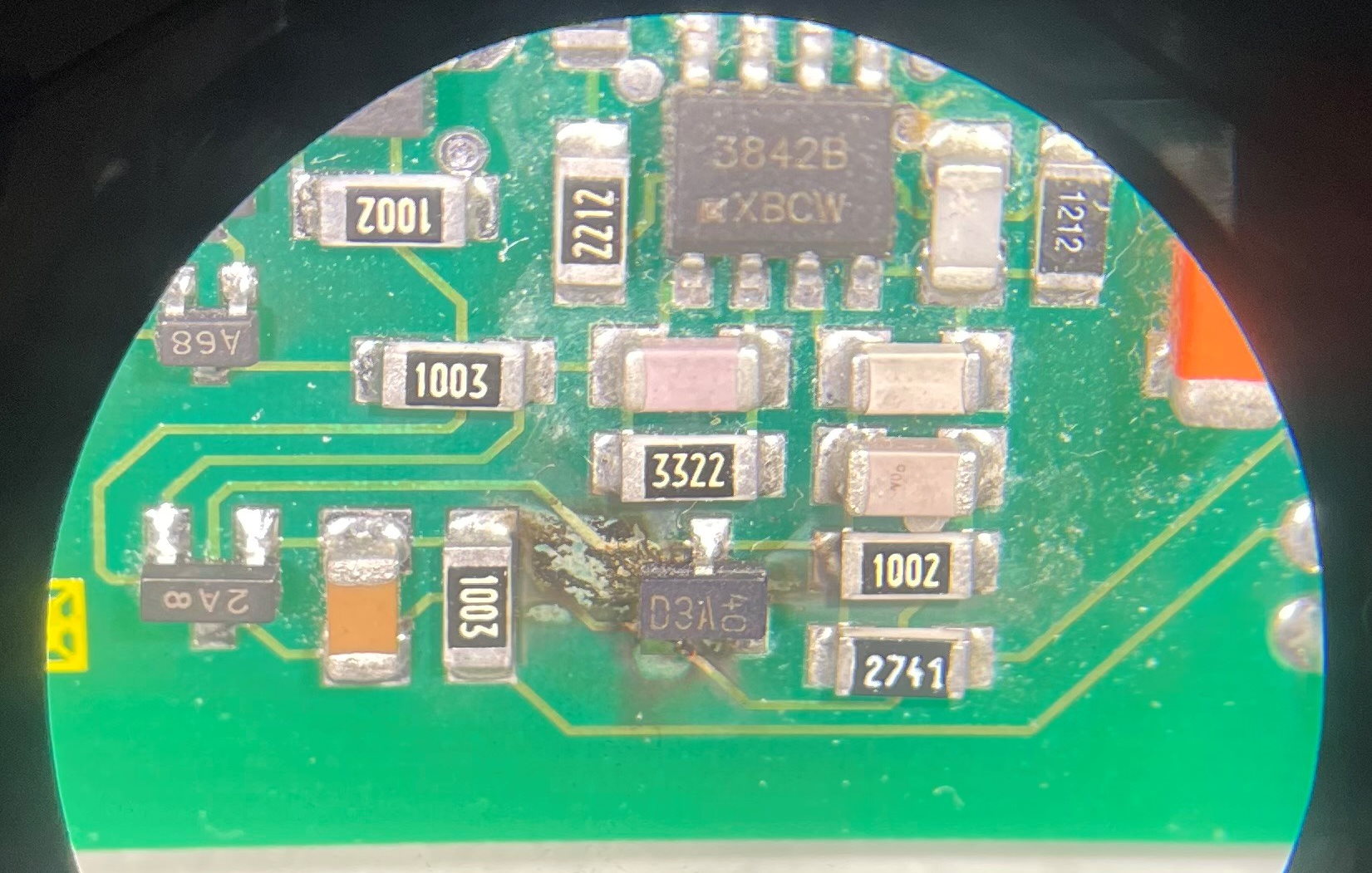

Mein SNT ist in einem Mixed-Signal Oszilloskop Agilent 54622D verbaut,

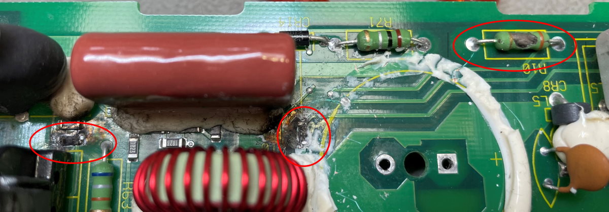

und hat durch einen defekten IGBT (war nur noch ein dreibeiniger
Spannungsteiler) ziemlich viele Bauteile in der Ansteuerung mit in den
Tod gerissen.
Einige SMD Bauteile waren regelrecht explodiert, und auch Leiterbahnen
waren beschädigt.

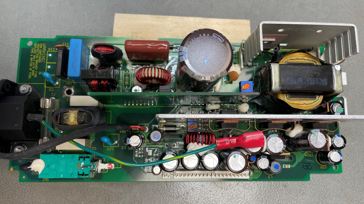

Die senkrecht montierte Steuerplatine habe ich zur Fehlersuche entlötet
und gesockelt.

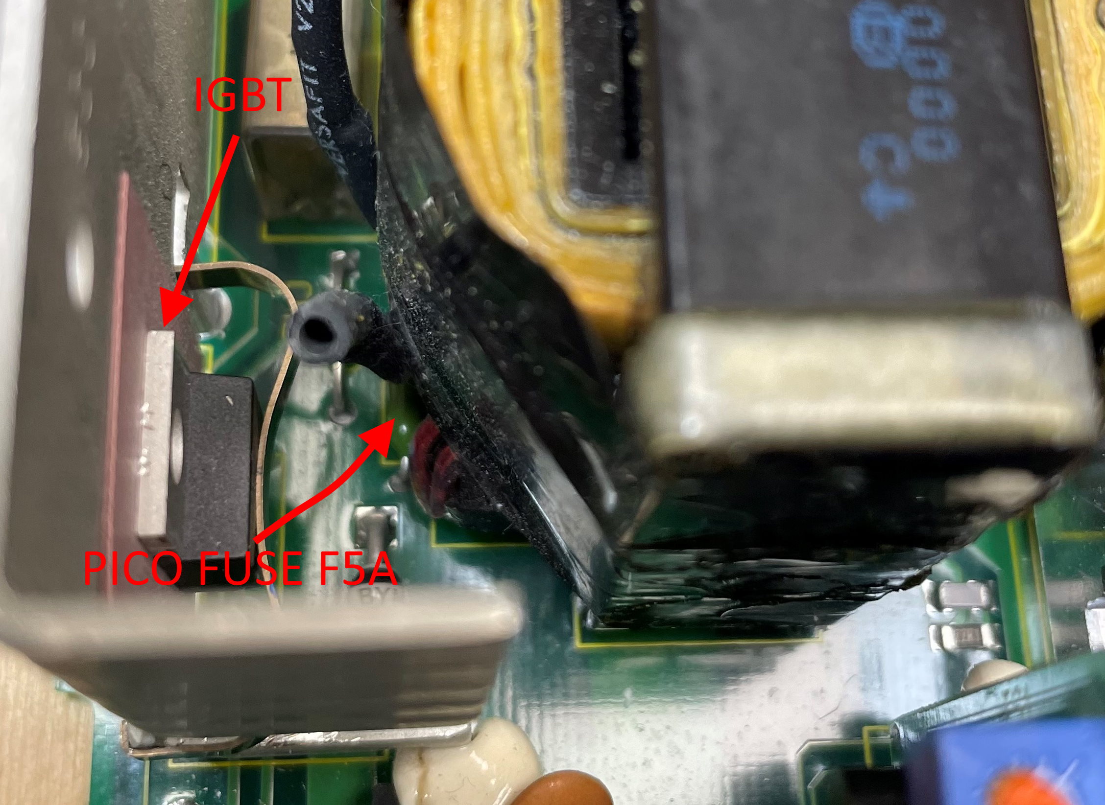

Die defekte PICO Sicherung habe ich auf der Unterseite eingelötet, da
ich sonst den Trafo hätte ausbauen müssen, weil die Sicherung unterhalb
des Trafos eingelötet ist.

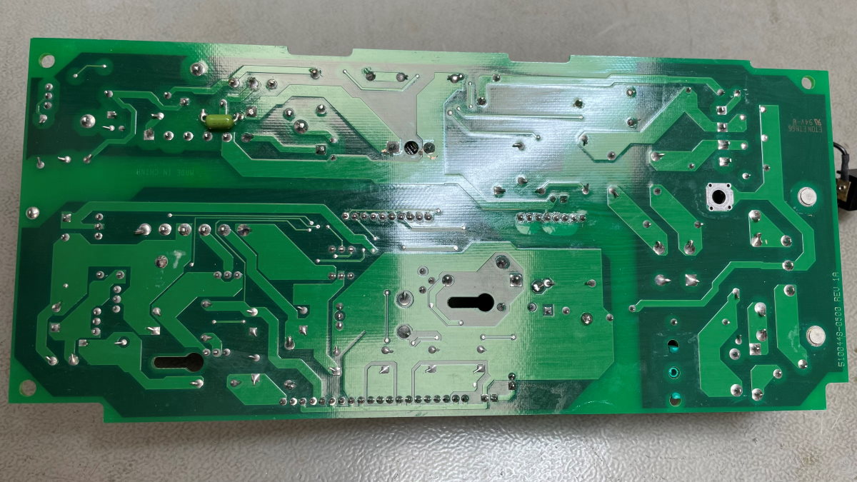

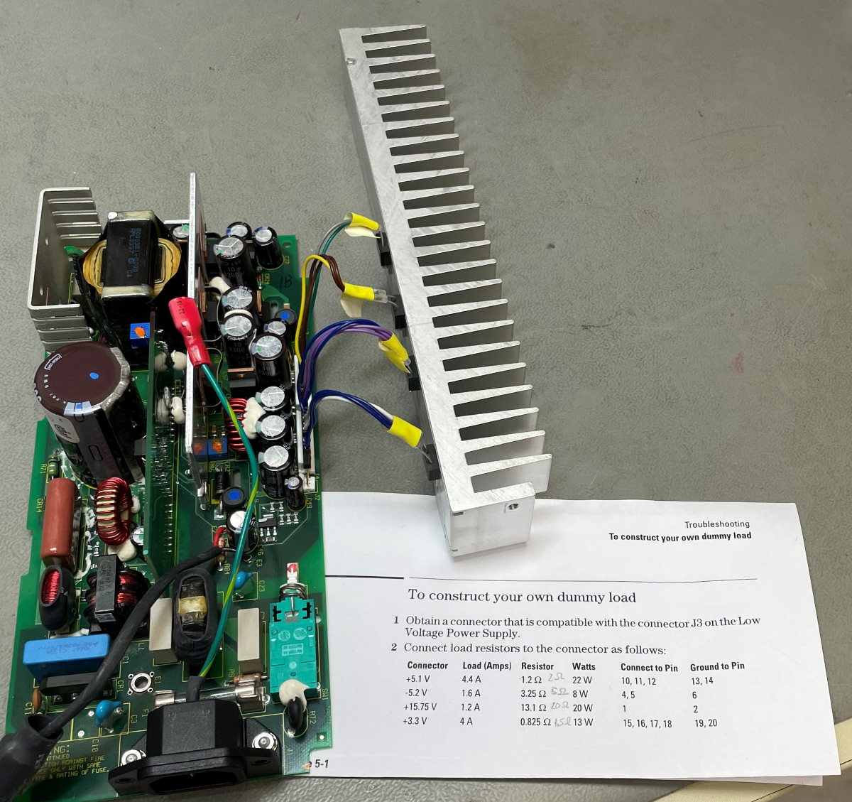

Zum Messen und zur Fehlersuche habe ich das Netzteil primärseitig mit
120V/1A DC (Fluke PM8212 2x60V/60W) versorgt, damit läuft es auch an.
Folgende Bauteile waren defekt:
Hauptplatine:
1. IGBT G4BC20W von IR
ersetzt durch: IGP15N60T von Infineon
https://www.mouser.de/ProductDetail/Infineon-Technologies/IGP15N60T?qs=fw%2FQt3KdoeYwjJszg2UdpA%3D%3D
2. Shuntwiderstand R10 0,3 Ohm
ersetzt durch 0,3 Ohm / 1W
https://www.mouser.de/ProductDetail/603-KNP100JR-73-0R3
3. Gatewiderstand 51,1 Ohm
ersetzt durch 51,1 Ohm (Bauform 1206)
https://www.mouser.de/ProductDetail/667-ERA-8AEB51R1V
4. SMD Widerstand 1 kOhm
ersetzt durch 1 kOhm (Bauform 1206)
https://www.mouser.de/ProductDetail/667-ERA-8AEB102V
5. Kleinstsicherung F5A defekt
ersetzt durch LittleFuse Pico 5A
https://www.mouser.de/ProductDetail/Littelfuse/0263005.WRT1L?qs=LpXnx4WbYtCh2tx%2FOgF8yA%3D%3D

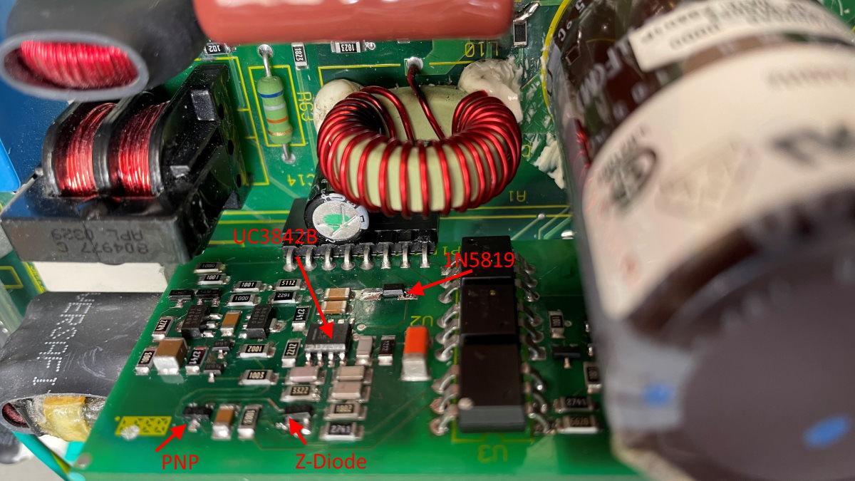

Steuerplatine:
1. PNP Transistor Marking 2A
ersetzt durch BC857B
https://www.mouser.de/ProductDetail/Nexperia/BC857BMB315?qs=5C9Q4QJFsuNsHHyUKdGbWg%3D%3D

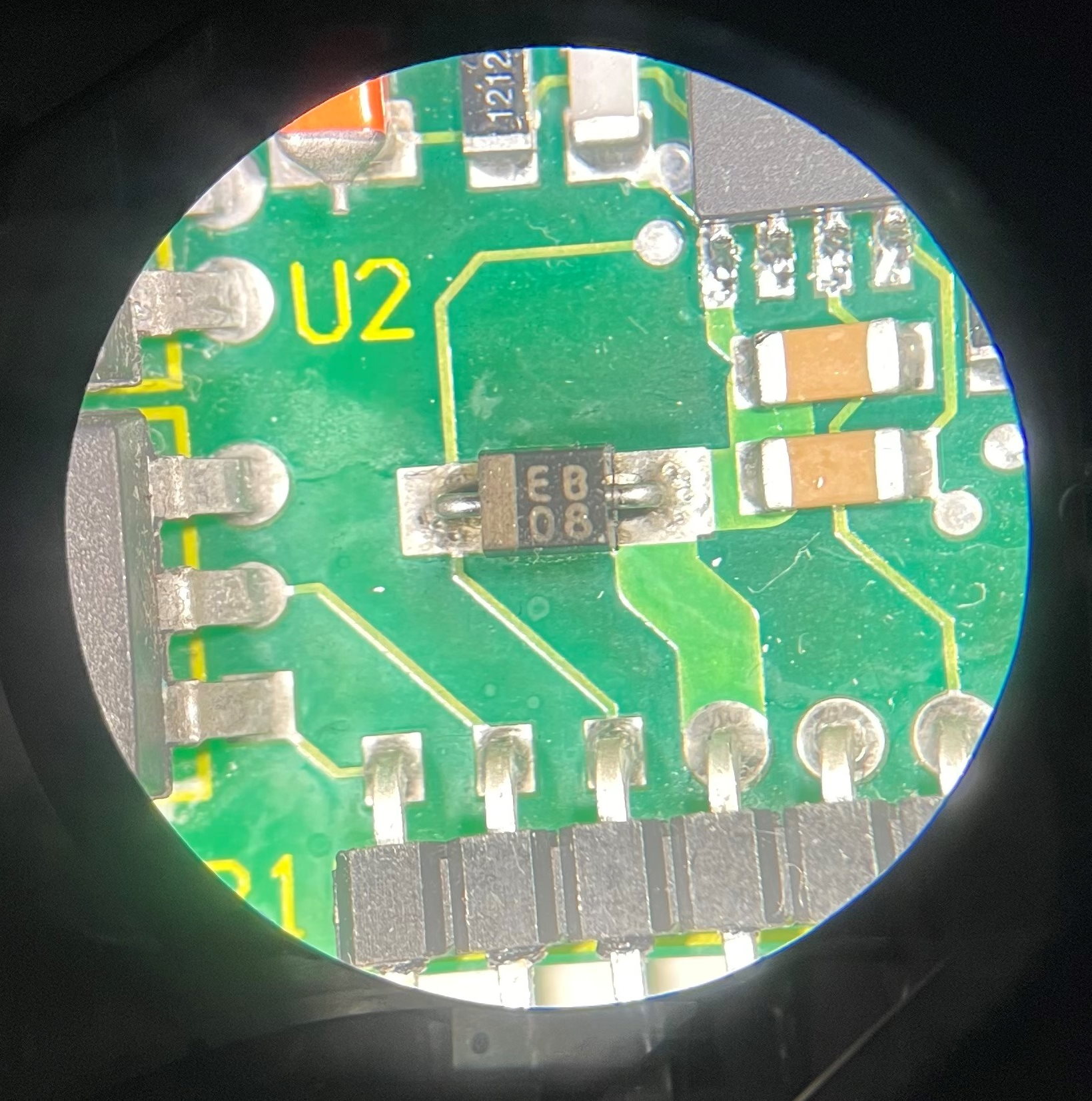

2. Diode EB (hierzu habe ich nichts gefunden - im Onsemi Datenblatt des
Schaltreglers ist an der Stelle eine 1N5819 verwendet)
ersetzt durch 1N5819HW-7-F
https://www.mouser.de/ProductDetail/Diodes-Incorporated/1N5819HW-7-F?qs=NQ47qNm99eDyWTEd07miYA%3D%3D
3. Zenerdiode Marking: D3A
ersetzt durch DZ23C5V1-7-F von Diodes
https://www.mouser.de/ProductDetail/Diodes-Incorporated/DZ23C5V1-7-F?qs=qzbtemnCuJBGR93phcTpQw%3D%3D
4. Schaltregler 3842B (wurde vorsorglich ersetzt)
ersetzt durch UC3842BD1R2G
https://www.mouser.de/ProductDetail/onsemi/UC3842BD1R2G?qs=xZq1yRCsb1deWTglrWBCvA%3D%3D
Nach der Reparatur bitte das Netzteil ausgiebig an einer Dummyload
testen - ich übernehme keine Gewähr, dass meine alternative
Bauteilauswahl zu hundert Prozent richtig ist.

> 2. Shuntwiderstand R10 0,3 Ohm  ersetzt durch 0,3 Ohm / 1W
Ob das eine gute Idee ist, Wirewound als Shunt?
Da würde ich lieber was induktivitätsarmes (Metallband) einbauen.

Woraus ist denn die Dummyload-Anleitung?
von Engelbert S. (engelbert)
Torsten B. schrieb:
> Littelfuse ;-)
Ja, natürlich - ich war durch die (kleine) Bauform inspiriert 😉
Die ist im Servicemanual der Oszilloskop Baureihe zu finden.
Die müssen doch einen an der Waffel haben - wer macht denn sowas? Auf
jeden Fall hervorragende Arbeit von dir!
Weißt du wahrscheinlich: 2A = MMBT3906
https://www.onsemi.com/products/discrete-power-modules/general-purpose-and-low-vcesat-transistors/MMBT3906
(obsolet)
Vishay ES1B "Surface-Mount Ultrafast Plastic Rectifier"
https://www.vishay.com/en/product/88586/
von H. H. (Gast)
Die Diode ist weder in SMA verpackt, noch stammt sie von Vishay/GenSemi.
Danke für den Hinweis, darauf habe ich nicht geachtet. Mir war nur
wichtig, dass er flameproofed ist. Ich werde den Shunt dann gegen diesen
Metallfilmwiderstand tauschen:
https://www.vishay.com/docs/31021/cpf.pdf
>> weil die Sicherung unterhalb des Trafos eingelötet ist.
Die Sicherung dient wahrscheinlich nur dem Brandschutz und die sind
nicht davon ausgegangen, daß irgend jemand ihr abgerauchtes
Schaltnetzteil repariert.
