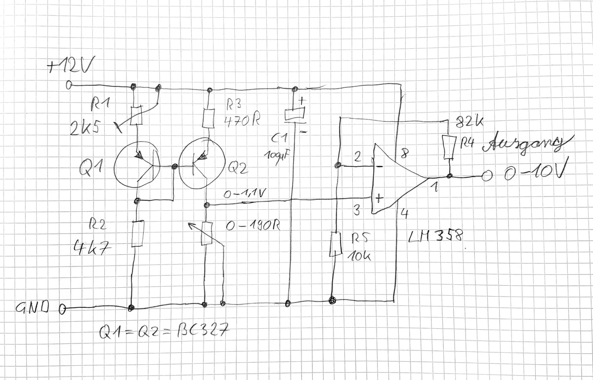

ich möchte meinen IBC-Füllstand in die Hausautomation mit aufnehmen.
Dafür habe ich mir einen Füllstandssensor besorgt, welcher 0-190 Ohm
ausgibt. Doch kann ich das leider nicht direkt auswerten. Ich benötige
0-10V als Signal. Ein fertiges Modul konnte ich bisher leider nicht
finden und andere Foreneinträge haben mich auch nicht weiter gebracht.
Ich habe heute einmal mit Spannungsteilern experimentiert, doch werden
die Widerstände sehr heiß, bzw gehen in Rauch auf. Aufbau war 12V aus
einem Labornetzteil, 36 Ohm Widerstand und ein Poti, welches ich bis 190
Ohm gedreht hatte und ein Multimeter. Die 12V würde ich später aus einem
LM7812 ziehen oder ich stelle mir direkt 10V mit einem LM317 bereit.
Kann mir jemand sagen, ob das klappt oder mir einen Schaltplan
bereitstellen, wie ich meine 0-190 Ohm in 0-10V wandeln kann, ohne
meinen Tanksensor zu schrotten? (In diesem sind ja glaube auch nur
kleine Widerstände, welche über Reedkontakte geschaltet werden.) Das
Eingangsmodul ist übrigens eine Homematic IP Multi IO Modulplatine.
VG
Micha

von Otto K. (opto_pussy)
Michael S. schrieb:
> einen Schaltplan bereitstellen, wie ich meine 0-190 Ohm in 0-10V wandeln
> kann
Wenn die Konstantstromquelle besonders genau sein soll, dann könnte man
die beiden Transistoren Q1 und Q2 noch face to face mit der flachen
Seite gegeneinander montieren und mit einem Schrumpfschlauch
verschrumpfen. Wichtig ist, dass die 12 Volt stabil sind.
Bei der Größe von R2 bin ich mir nicht ganz sicher. Es können auch 6k8
oder 10k sein.
Für R1 sollte man, für den genauen Abgleich einen Spindeltrimmer
einsetzen und in die Zuleitung zum Operationsverstärker könnte man noch
ein Low Pass Filter aus 10k und 1uF dazwischenbauen, um 50Hz Netzbrummen
zu eliminieren.
Ich würde mir den Zinnober mit der diskreten KSQ sparen und einfach die
12V und einen Vorwiderstand im Bereich um 4k7 nehmen. Dann ergibt sich
eine "ziemlich lineare" Spannung von 0..0,46V (der resultierende
Linearitätsfehler ist vermutlich immer noch kleiner als der des
Sensors). Das dann mit dem Faktor 25 verstärkt ergibt die gewünschten
0..10V.
von Rainer W. (rawi)
> verschrumpfen.
Falls das etwas bringen soll, ist es wichtig, dass sie dabei auch
thermisch gekoppelt werden, d.h. dass der unweigerliche Luftspalt mit
Wärmeleitpaste überbrückt wird.

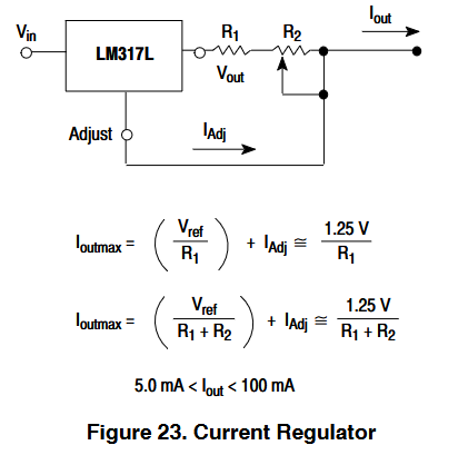

von Peter D. (peda)
Helmut -. schrieb:
> Was spricht dagegen, meinem Vorschlag zu folgen
> und einen LM317 als 1.2V-Referenz zu verschalten und damit den
> Spannungsteiler aufzubauen.
Wie soll sich die Spannung ändern, wenn ein Teil des Spannungsteilers
eine Spannungsreferenz ist. Das ist Quark.
Aber den LM317L als Konstantstromquelle zu schalten, funktioniert prima.
Diese Idee ist ausgezeichnet, dann könnte man sich die ganze face to
face Geschichte mit der Wärmeleitpaste und dem Schrumpfschlauchgedöns
komplett sparen und die Versorgungsspannung muss dann noch nicht einmal
stabilisiert werden. Die darf dann sogar zwischen 11,5V und 18V
schwanken. Den LM317 könnte man auf 11mA einstellen und parallel zum
Sensor noch einen Elko (10uF) und dann hätte man am Sensor auf einen
Schlag exakt rauschfreie 2 Volt.
Den Widerstand R4 am Operationsverstärker muss man dann von 82k auf 39k
verkleinern, dann kommt man am Ausgang auf exakt 10 Volt.

Ein LM317 als 52,6mA Konstantstomquelle verschaltet braucht mindestens
10+1,25+2,5= 13,75V Eingangsspannung für 0-10V am Geber. Fig.14
https://www.ti.com/lit/gpn/LM317
