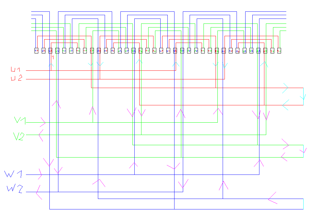

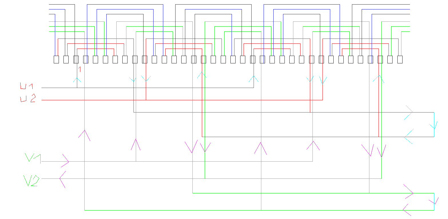

Moin ich habe hier ein bisschen gelesen und es sind einige helle Köpfe hier. ich Wickel gerade eine Generator-Stator mit ca. 20 KVA. ich habe die Schaltung aufgenommen und dachte ich hätte die Schaltung. Die Wicklung ist 4 Polig,36 Nuten, Zweischicht in drei Etagen gewickelt. Die Schalung ist zwei Stränge Parallel mit je 4 Spulen und einen schritt von 5,7,9.Dazu kommt das jede zweite spule gedreht ist so das die Anfänge und die Enden der spulen Direkt nebeneinander liegen.
mein Problem ist wenn ich mir das aufzeichne dann stimmt der stromlaufplan nicht und ich habe in einer Nut entgegengesetzte Stromfeile.
Es wäre sehr nett wenn einer helfen könnte Gruß Kalle

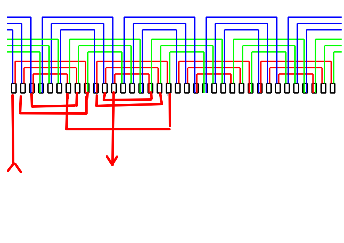

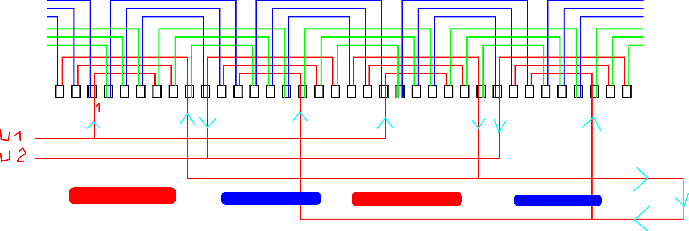

#7853215
  • 4-polig N-S-N-S (blau-rot-blau-rot)
  • 3 Spulen mit unterschiedlicher Weite in Serie
  • beim folgenden Pol entgegengesetzt.
Woher weißt Du zu welchem Zeitpunkt die Ströme in welche Richtung fließen?
Ist OK.
#7853282
ein kleines Hilfsmittel.XLSX:
Tabelle mit Ampere x Windungen mit allen 36 Nuten, 2-Schicht
  • +1 wenn den Strom nach oben fließt, -1 wenn nach unten
  • die Strom in den Phasen kann eingestellt werden. Die SUMME ist immer gleich NULL.
  • Im Bild die Ampere-Windungs-Treppe über den Umfang (Offset ist dabei egal)
Ich habe es noch nicht mit Deinem Bild verglichen (Sonntag+Sommerzeit). Ist jetzt Dein Job.
enjoy.

Erstmal vielen Dank für die Unterstützung . Ich kenne keinen mehr persönlich der sich mit Wicklungen auskennt. ( das war früher anders)
Wenn ich das richtig verstehe zb. für Nut 1 Blauer Pfeil nach unten (-1) und Roter Pfeil nach oben (+1) dann muss die Summe immer null ergeben. Das habe ich geprüft und es kommt genau mit deiner Tabelle hin.
Dann sollte die Schaltung richtig sein. Oder ? Gruß Kalle

sollte passen. Obwohl die Auflösung der Darstellung einer Denksportaufgabe gleichkommt.
Es gibt natürlich mehrere Möglichkeiten. Aber es muss immer:
  • die 3 Spulen eines Stranges/Poles in Serie, egal wo man beginnt
  • N-Pol und S-Pol sind in Serie
  • der 2. Teil (Nut 19-36) ist dann parallel
  • grün und blau identisch aber jeweils um 120° el verschoben
PS: hab leider kein Zeichenprogramm.
