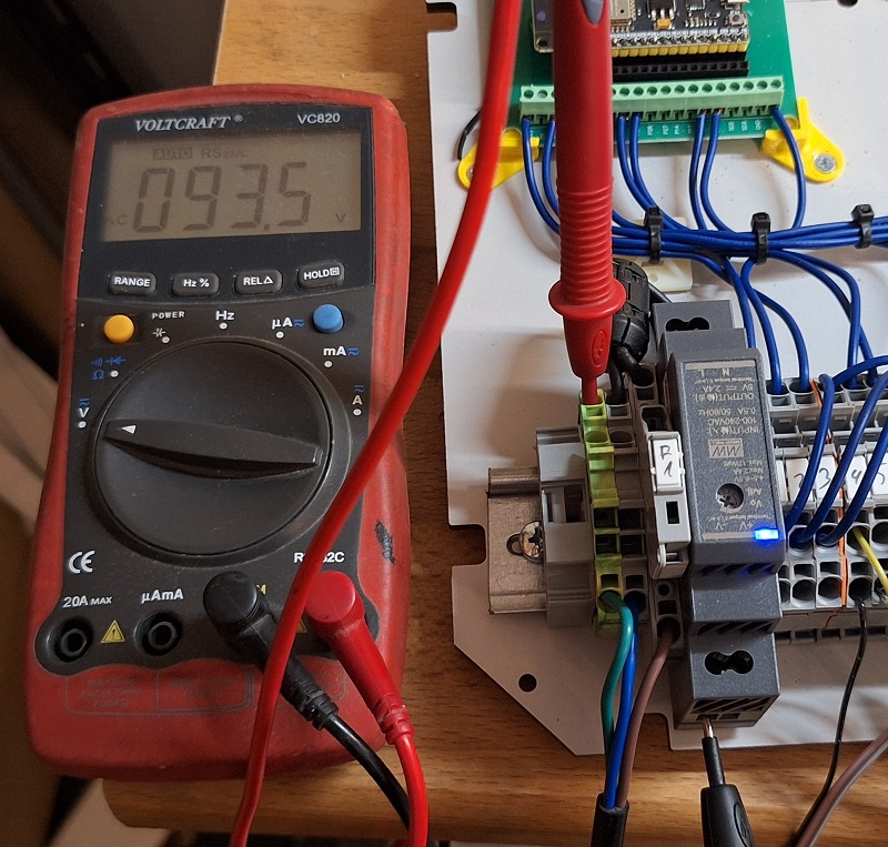

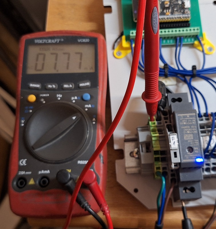

Auch mal den Bildbeweis im Anhang.

von Matthias S. (da_user)
Sherlock 🕵🏽‍♂️ schrieb:
> Ggf kannst du damit zu einem
> Elektriker gehen, der kann das ganz schnell mit seinem Prüfgerät
> kontrollieren.
Nochmal Anhang:
So n Gossen Metrawatt (oder wie man die schreibt) hätte ich @work sogar
zur Verfügung. Fehlt mir leider einfach die Messpraxis...
von H. H. (Gast)
Deine Strommessung ist Mist! Du hast die rote Messstrippe in die falsche
Buchse am DMM gesteckt.
von Gerd E. (robberknight)
Das von HH bemerkte Problem bei der Messung ist sicherlich das Größte.

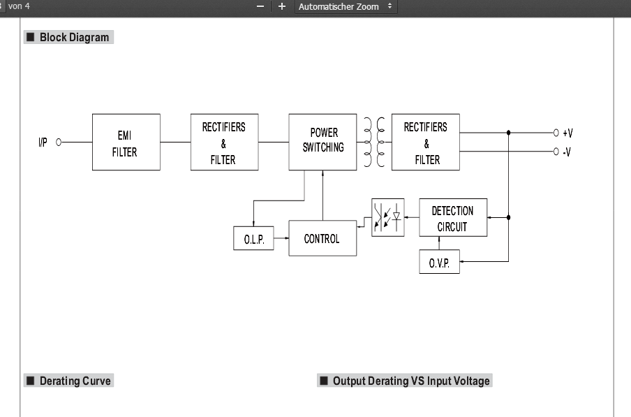

Im Anhang der Block des betreffenden NT.

von H. H. (Gast)
Da wird natürlich kein Y-Kondensator dargestellt, vorhanden ist der
dennoch.
von Thomas S. (Firma: Chipwerkstatt) (tom_63)
> dennoch.
Nehmen wir mal an, es sind Y-Kondis vorhanden. Zumindest was ähnliches
muss drin sein, weil im Block steht was von EMI Filter.

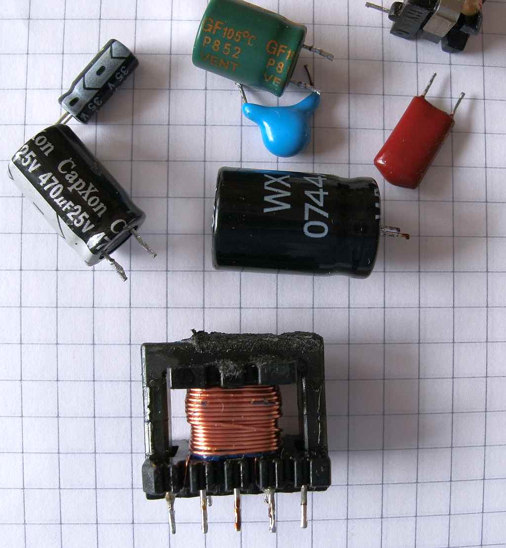

Nein. Der das kribbeln verursachende Y Kondensator sitzt nicht im
Netzfilter nach PE, sondern geht von -Primärelko zu -Sekundärelko und
dämpft die über den Trafo auf die Sekundärseite übertragene HF, um die
EMV einzuhalten. Weil das billiger ist wie eine Schirmlage. Im Bild ist
das der blaue über dem Sicherheitsschlitz in der Platine.
Kannst du dir vorstellen, wie doof ich bei deinem Beitrag geschaut habe?
Ich schiebe jetzt einfach mal auf "aufgrund von zwei Kindern generell
durch und Strommessungen mache ich auch so gut wie nie".
Mit der Messstrippe in der richtigen Buchse komme ich tatsächlich auf
0.00mA.
Eigentlich hätte ich ja erwartet, dass der Messwert bei der falschen
Buchse einfach wild hin und her schwankt - Rauschen quasi. Aber dass der
sich auf einen sauberen - irgendwie auch noch pausiblen Wert
einpendelt...
Gerd E. schrieb:
> Ich würde daher der Messung erst mit einem
> TrueRMS-Multimeter wirklich trauen.
Habe eines aus meinem Arbeitswerkzeug genommen.
Ohne Last GND gegen PE ca. 80V, +5V gegen PE  ca. 50V.
mit Last (ESP + Sensoren, siehe oben): beide male ca. 50V

Also, ich habe nochmal gemessen.
Sicherung vom Messgerät ist nicht durch: habe damit mal den Strom den
der ESP so saugt gemessen, da wird was angezeigt. Dann auf AC
umgeschaltet und nach meiner Messung nochmal zur Sicherheit den Strom
durch ein Glühlämpchen am AC-Netzteil - das Ding misst.
Messwerte gerundet, jeweils angegebenes Potential gegen PE.
Einmal Netzteil korrekt angeschlossen (L=L; N=N):
            GND       |   +5V
ohne Last: 91V / 0mA  | 91V / 0mA
mit Last:  92V / 0mA  | 92V / 0mA
Dann Netzteil falsch angeschlossen (L=N; N = L)
ohne Last: 144V / 0mA | 144V / 0mA
mit Last:  143V / 0mA | 143V / 0mA
"Kribbeltest" habe ich wie gehabt ausstehen lassen.
