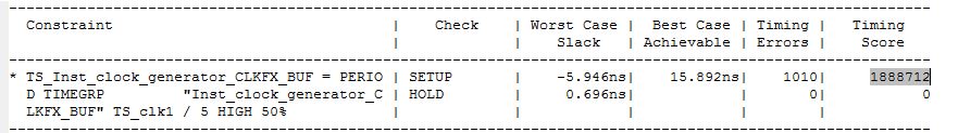

ich habe ein Design erstellt, wo schnell gerechnet werden soll. Für den
Clock habe ich ein constraint angelegt und jetzt schlägt das Design
fehl.
Den Teil aus dem Log File habe ich angehängt.
Wie muss ich das denn verstehen, wenn die Zeit hier negativ wird?
Wenn man den Signalen folgt, dann betrifft das drei Signale, die aus
einem BRAM an einen Addierer gehen.
Wie kann ich da weiter vorgehen, um das so zu optimieren, dass die
Zeiten eingehalten werden?
Ich steh hier auf dem Schlauch und die Doku gibt da auch nichts weiter
her.
Danke euch!
Grüße, Jens

Das Delay auf dem Pfad liegt bei 15,892 ns. Dein Constraint erfordert
aber 15,892 ns - 5,946 ns, also vermutlich knapp über 100 MHz Takt.
Was du da jetzt am bestens machst, ist ohne mehr Infos zum Datenpfad und
FPGA nur schwer zu sagen. Vielleicht tut es schon ein zusätzliches
Register zwischen BRAM und Addierer. Nutzt Du die DSP Module? Ist der
FPGA sehr voll?

> Die maximale Frequenz habe ich momentan mit 250MHz angegeben, man will
> ja flott rechnen ;-)
Da ist ein antiker Spartan 3 einfach die falsche Wahl. :-)
Im Datenblatt (https://docs.amd.com/v/u/en-US/ds099) stehen die
maximalen Delays für die verschiedenen Elemente des FPGAs, BRAM,
Multiplizierer, etc...
Das BRAM allein hat schon mindestens 0,43 + 2,09 = 2,52 ns Verzögerung,
um ein Datum auszugeben. Da bleibt bei Deinen 4 ns pro Takt nicht mehr
viel für Routing und CLBs übrig.
Die 18 x 18 Bit Multiplizierer des Spartan brauchen auch über 5 ns für
das höchstwertige Bit.

An den Spartan3 BRAMs gibt es schnell Verstopfung, wenn da noch
Decoder-Logik haengt. Mit einem zusaetzlichen Ausgangsregister und
Aufstueckeln in weitere Pipeline-Stages kriegt man das aufgeloest, aber
250 MHz klingen mir recht optimistisch.
Im Timing-Report und Floorplanner muesstest du eigentlich sehr schnell
auf die Ursache stossen.

Du musst wohl oder uebel die Logikverstopfung per detailliertem
Timing-Report aufspueren und da entsprechend noch mehr Delay-Register
einfuegen. Sonst ist das oben schon korrekt, wenn auch man kaum noch
`(C'event and C='1')` in freier Wildbahn sieht :-)
