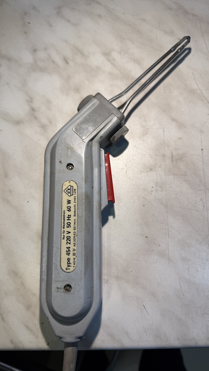

"Seit Generationen" nutze ich gern diesen Engel Löter mit nominal 60
Watt. Leider wurden das im Laufe der Jahre gefühlt immer weniger so daß
ich nun eine neue Spitze gekauft hatte. Aber selbst damit nimmt er nur
ganz zu Anfang ca. 66 Watt auf um dann schnell auf 45 Watt abzusinken.
Damit kann man kaum vernünftig (Reparatur)Lötungen machen.
Für Elektroniklötungen habe ich natürlich eine Station aber "unterwegs"
war der Engel immer hilfreich. Was kann da passiert sein? Ist doch nur
ein dicker Trafo?

Was denn bitte messen außer der Aufnahmeleistung? Hast du praktische
Hinweise?

Ja, z.B. messen der Eingangs- und Ausgangsspannung direkt am Trafo.

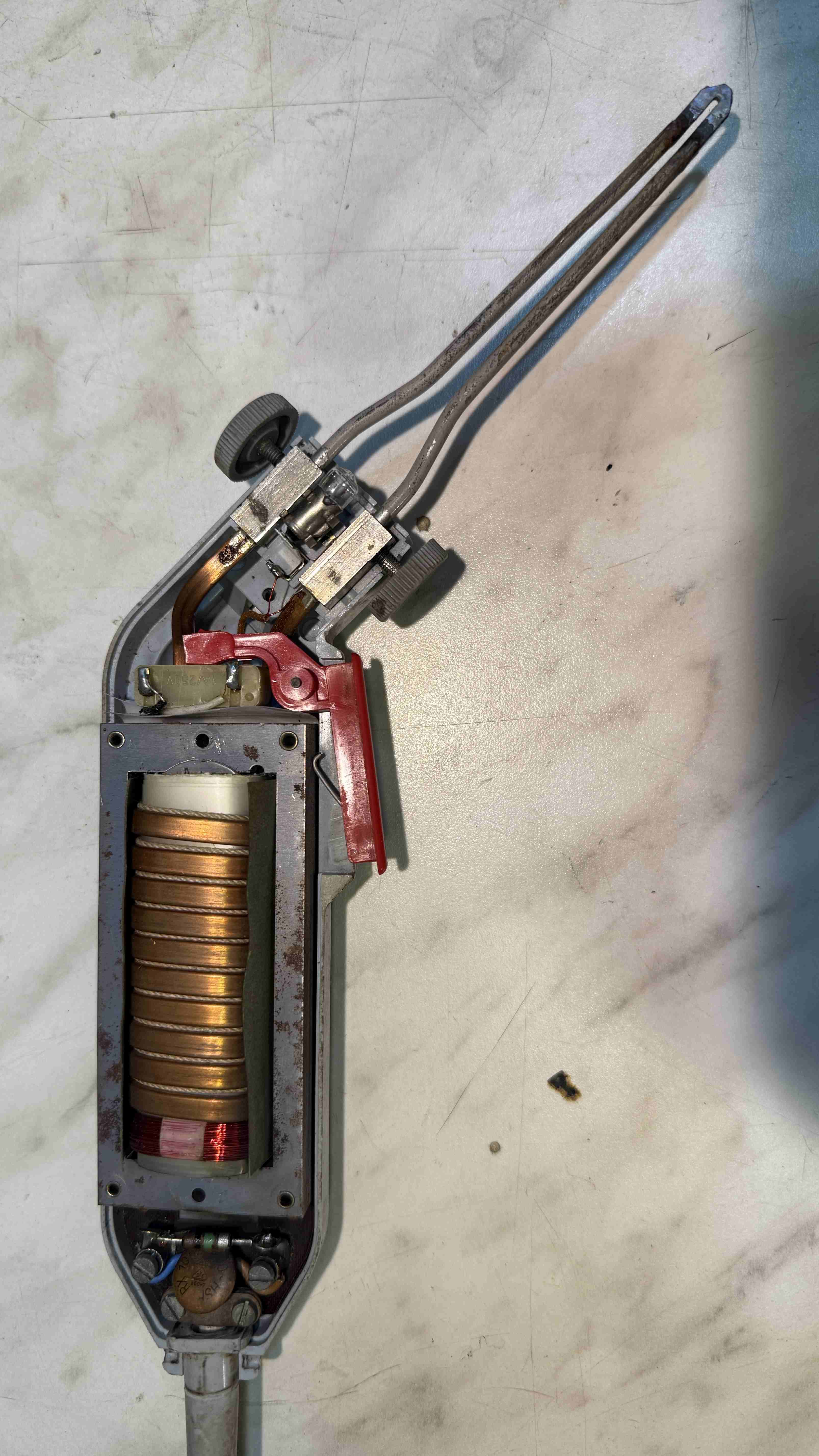

Ziemlicher Schwachsinn: das Gerät war in meiner beruflichen Tätigkeit im
Feld bestens geeignet um Litzen zu verlöten. Und genau dafür werd eich
es auch weiter verwenden. Von SMD hat damals noch niemand geträumt.
Du wolltest doch Meßdaten?
UNetz = 232 Volt
Uleer = 0,66 Volt
Ulast = 0,34 Volt und steigend
R Lötspitze alt = 2,8 mOhm
R Lötspitze neu = 3,1 mOhm
R Wicklung = 35 mOhm
Und was schließt du jetzt daraus?

Dass du Mist gemessen hast oder aber, dass über 90% der Leistung in der
Wicklung verbraten werden. Das zumindest sagt uns das ohmsche Gesetz.
Wie wäre es wenn du mal den Strom und die Spannung der Spitze misst, am
besten noch in Abhängigkeit mit der Temperatur falls möglich.
deutet darauf hin, dass das Teil eine rudimentäre Temperaturregelung in
Form einer Lötspitze mit PTC Verhalten hat.
Das würde auch die Leistungsabnahme bei Erreichen der Nenntemperatur
erklären.

Das Ohmsche Gesetz sagt dazu:
0,34 Volt an alter Lötspitze mit 2,8 mOhm sind knapp 43 Watt, also
völlig im Rahmen. Es wäre da allerdings zu fragen wo denn die Differenz
zwischen den 66 Watt (aufgenommen, siehe oben) und 43 Watt abgegeben
geblieben sind? Soo schlecht wird der Trafo ja wohl nicht sein?
Und die neue Lötspitze hat sogar etwas mehr Widerstand was aber bei
diesen Größenordnungen auch im Toleranzfeld liegen dürfte. Gemessen mit
4-Leiter Milliohmmeter.

von Thomas R. (thomasr)
Ralf X. schrieb:
> Was bezeichnest Du überhaupt als "Lötspitze"?
Die austauschbare Lötspitze wie auf dem Bild zu sehen.
> Plattgedrückte Spitze der "Strombrücke" oder deren Anschlüsse im
> Handgerät?
Direkt an den Anschlüssen im Handgerät gemessen.
> Was ist ist mit den Übergangswiderständen davor, also Verschraubungen,
> Schalter?
Schalter gibts in diesem Kreis keine, direkte Verschraubung mit M3 in
massiven Kupferanschlüssen. Da könnte tatsächlich noch ein zwei mOhm
drin stecken.
> Und die funktioniert im laufenden Betrieb? :-)
Was funktioniert im laufenden Betrieb? Natürlich habe ich den Widerstand
der Lötspitze kalt gemessen aber ein externes Erhitzen mit Brenner wäre
kein Problem. Nur was soll das zeigen? Wir wissen doch bereits aus den
Spannungsmessungen daß die Spitze offensichtlich einen leichten PTC
Charakter hat.

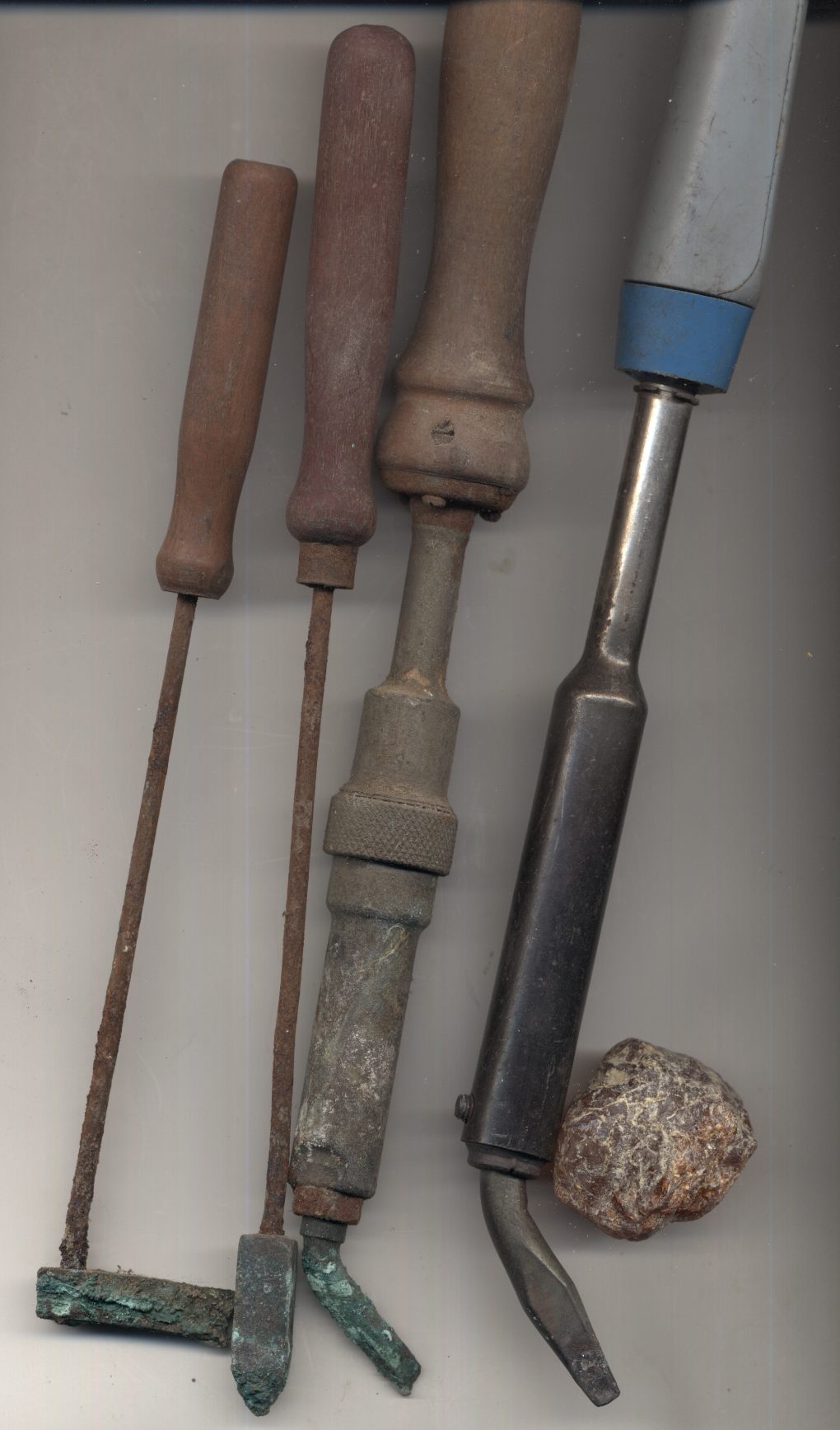

> Kann man damit auch SMD Bauteile löten?
Jetzt muss ich doch mein Horrorkabinett im Keller ausgraben, eine Kiste
beschriftet mit "Lötkolben".
Dazu gehört noch eine sechseckige Glasflasche mit der Aufschrift
"Salzsäure" mit "Lötwasser".
Dazu auch das passende Flussmittel, gelb.
https://de.wikipedia.org/wiki/Kolophonium
https://de.wikipedia.org/wiki/Flussmittel_(L%C3%B6ten)
"reizend (Kolophonium)"
Das (links) wurde auf dem Gasherd in der Flamme auf dunkle Rotglut
erhitzt, dann konnte man damit löten.

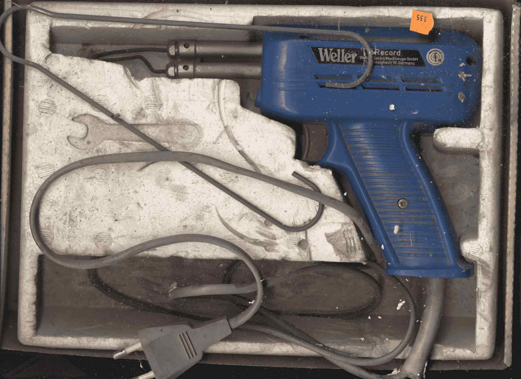

Mir ist eingefallen, dass ich auch so einen schweren Lötkolben mit
integriertem Trafo habe, nicht von Engel, sondern Weller. Type 8100C.

von Wollvieh W. (wollvieh)
Ich hab so eine (sehr ähnliche, Typenbezeichnung weiß ich nicht
auswendig) Weller in rot. Die Schmelzspuren im Styropor kommen übrigens
vom Weichmacher im Kabel.
Kabel waren damals tatsächlich biegsam, liebe Kinder! Heutige starre
Netzkabel kann man dagegen ablängen und als Tomatenstecken verwenden.
Das Styropor war teilweise auch schon mit Weichmachern versetzt, dadurch
gab es etwas nach und riß nicht so leicht.
Hier ein Bild der offenen Lötpistole.
Vielleicht würde eine weitere Sekundärwindung reichen? Die kleine
Wicklung ist nur für die Beleuchtung, die kann auch weg (schade). Dazu
müßte man aber die Flachader dauerhaft verlängern können.....
von Harald W. (wilhelms)
Thomas R. schrieb:
> Vielleicht würde eine weitere Sekundärwindung reichen? Dazu
Man könnte ja auch einfach mehrere "Rundadern" parallel schalten.
Da die meisten "Löter" aber sowieso für 220V dimensiniert sind,
hat man auch so schon eine höhere Leistung.

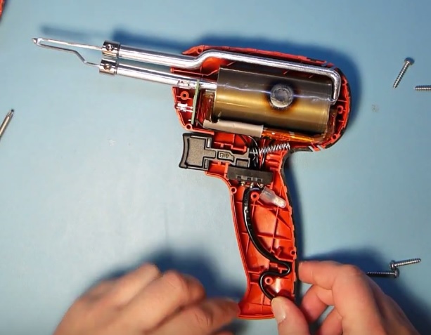

Gerade so "einfache" alte Sachen sind oft gar nicht so einfach.
Wie man an dem Weller-Video sieht, s. angehängtes Foto, steckt da
durchaus Tüftelei dahinter. Wenn ich das richtig sehe, ist der Kern eine
"Kloapierrolle" aus Eisen, die Primärwicklung ist längs und schmal
drumherum gelegt und die Sekundär"wicklung" einfach ein durchgesteckter
dicker Balken.
Beim Engellöter hat man dagegen "nur" einen sehr länglichen normalen
Trafo genommen. Wobei diese glänzende Lage womöglich eine Kupferfolie
ist, die aber mangels Erdanschluß nicht wirklich beim Isolieren hilft.
(Der Engel den ich mal hatte, hatte hinten eine Netzbuchse wie ein
Rasierer.)
Womöglich steckt in beiden Trafos noch verborgene Spielerei mit dem
magnetischen Fluß, ähnlich wie das "Kurzschlußjoch" bei Neon- und
Schweißtrafos.
Edit:
In diesem Video https://youtu.be/ax7DzC6COsA?t=207 sieht man richtig
schön, daß Weller in den letzten >55 Jahren nichts geändert hat, außer
Zweifarb-Spritzguß und Torxschrauben am Gehäuse. :) (Ach ja, und ne
Funzel-Led statt der Linsenlampe.)
