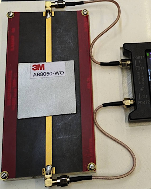

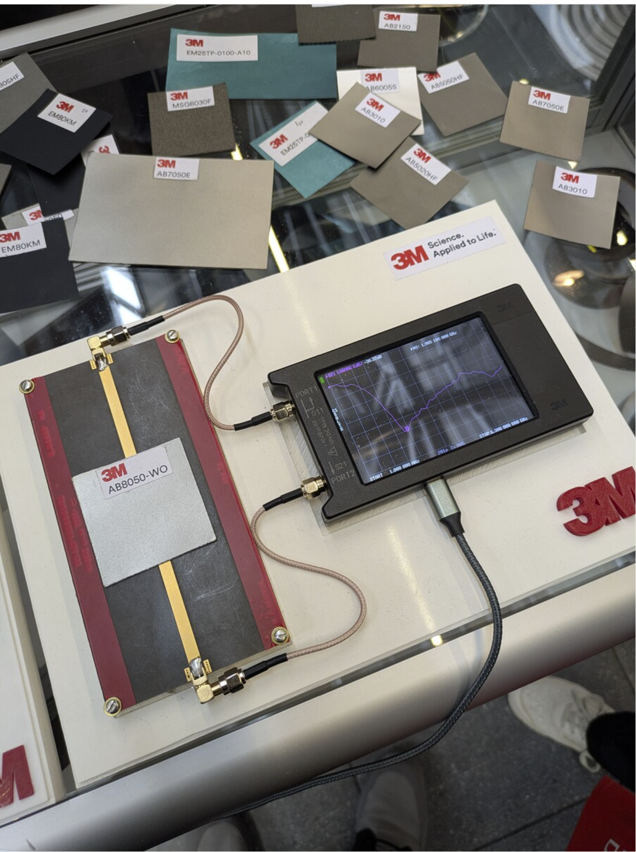

Ich habe gerade den Bericht von der EMV-Messe gelesen.
Fand das Bild von dem 3M-Messestand mit dem Tiny VNA ganz interessant,
siehe Anhang. Da ich noch eine kleine Kiste mit diversen Ferritplatten
habe fänd ich das sehr interessant diese zu vergleichen.
Daher die Frage: Ist die "Platte" wo die ihr Testmaterial draufgelegt
haben einfach eine Standard-Platine wo unten der Außenleiter (Masse)
vollflächig ist und oben der geschätzt 5mm Breite Innenleiter liegt?
Dann würd ich mir auch eine solche Platine zeichnen und bestellen. Wäre
es mir wert.
von Bradward B. (Firma: Starfleet) (ltjg_boimler)
Das da SMA-Coax Verbinder dranstecken, könnte ein Indiz für einen
definierten Wellenwiderstand des Streifens sein. Also
Impedanzkontrolliert layouten.
https://www.viasion.com/de/impedance-control-pcb/
Auch scheint mir die Platine etwas ungewöhnlich dick.
von Bernhard S. (gmb)
Ja, das wird es sein, eine einfache Microstrip mit 50 Ohm. Schau dir mal
Figure 6 unten rechts an:
https://www.tti.com/content/dam/tti-commons/supplier/3m/doc/3m-practical-near-field-emi-noise-suppression.pdf
Eine 50 Ohm Leitung auf FR4 ist etwa 3 mm breit, vielleicht hast du dich
mit der Breite etwas verschätzt. Oder das Material ist deutlich dicker
als die Standard 1.6 mm.
In dem PDF beschreiben sie allerdings die Messung der Verluste auf der
Leitung, nicht einfach nur S21 wie in dem Bild.
Edit: Wenn ich das Bild genauer anschaue und die Leitung mit den SMA
Anschlüssen vergleiche, dann dürfte die Leitung tatsächlich sogar eher
noch breiter als 5 mm sein. Also scheint das Platinenmaterial sehr dick
zu sein, keine Ahnung warum.
