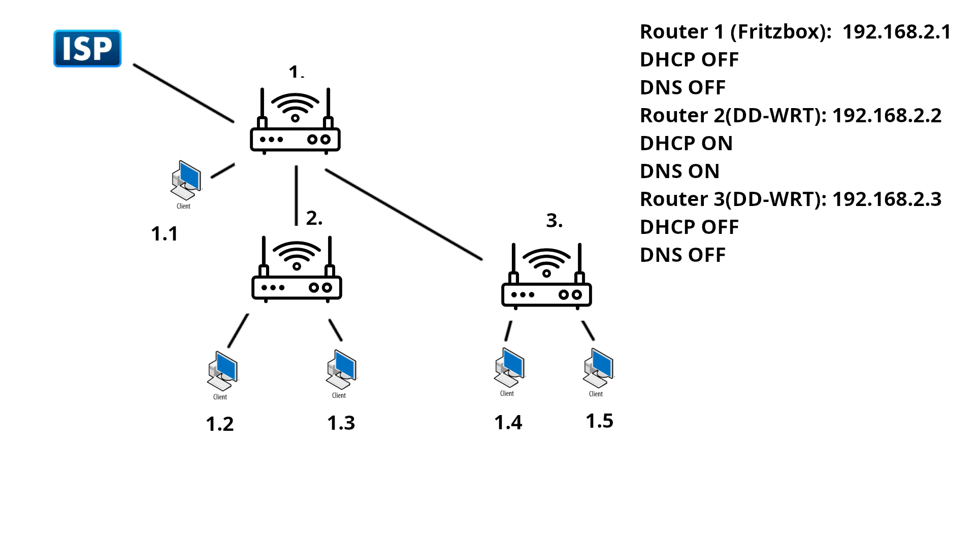

konkret habe ich ein Problem das 2 Router in einem Netz, sind der eine kümmert sich um DHCP und DNS, der andere ist eher ein AP und switch. Wenn ich mit einem Rechner am Router 1 eine Namensauflösung mache von einem Rechner am Router 2 bekomme ich die IP und wenn ich von einem Rechner am Router 2 versuche einen Namen von einem Rechner am Router 1 aufzulösen funktioniert es nicht.

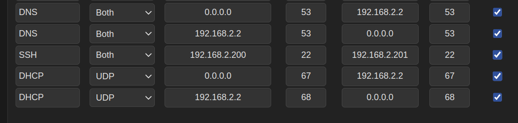

Ich wollte jetzt mal probeweise in beiden Routern erlauben das DNS Geschichten also Port 53 durchkommen sollen um zu sehen ob es hier Probleme gibt.
Es sollen also alle IPs mal den Port 53 von und zum DNS 192.168.2.2 nutzen können.
Habe, die Masken für Port- oder IP Forwarding zur Verfügung. Veränderungen über iptables müsste ich über Telnet manuell konfigurieren. Wollte jetzt also mal ne Lücke in die Firewall schießen um zu sehen ob es daran hängt oder es handelt sich um ein NAT Problem, da aber alle Rechner bezüglich DHCP und DNS an den Router 1 anklopfen dache ich, dass das erledigt wäre.
Mach mal eine Zeichnung, was wie angeschlossen ist und was welche IP-Adresse hat.
Port Forwarding hat nichts damit zu tun, bzw. falls doch, hast Du da ziemlichen Murks mit Doppel-NAT gebaut.
Bei eingehenden Port Forwards wird vermutlich nur zwischen einer eingetragenen IP-Adresse (nur Verbindungen von dort akzeptieren) und 0.0.0.0 (Verbindungen von überall akzeptieren) differenziert.

hier mal ein Bild, die Sache ist dann aber "von Router 2 zu Router 3 geht" "von Router 3 zu 2 geht die Namensauflösung nicht". SSH funktioniert ja die keys passen auch alle. Double NAT kann schon sein aber wie gebe ich das passend frei?
hier mal ein Bild
Wenn die Router alle über ihre LAN-Interfaces (nicht WAN!) verbunden sind, sollte das eigentlich funktionieren und kein Doppel-NAT mit entsprechenden Komplikationen entstehen.
Benutzen alle Client-Systeme als Nameserver den 192.168.2.2 (mit ipconfig /all bzw. cat /etc/resolv.conf überprüfen)?

ja WAN ist deaktiviert, die hängen alle im gleichen Netz. Muss mal händisch alle Clients checken, die Antwort sagt aber das es über 192.168.2.2 läuft.
Das ist in der Regel tatsächlich das Problem. Bei den DD-WRTs darf das WAN-Interface nicht benutzt werden. Man kann es sicherlich auch wegkonfigurieren und das Interface als LAN-Interface nehmen - aber das würde ich erst angehen, wenn alles läuft.
ipconfig /all verrät auch die IP-Adresse des DHCP-Servers - könnte hilfreich sein.
Nochmal deutlich: die DD-WRTs dürften nicht routen. Dass einer DHCP/DNS liefert, ist dagegen kein Problem...

Da sind (bis auf die Fritzbox) überhaupt keine Router im Spiel. Das ist nur ein lokales privates Netz. Wie schon geschrieben wurde, falls die DD-WRT-Kisten auch noch an ihrem WAN-Interface angeschlossen sind, ist das das Problem.
nein die DD-WRT Dinger laufen über LAN, fungieren also als Switch und WLAN-Accespoints. WAN ist deaktiviert und diese Büchse wird auch nicht verwendet.

Ich wollte eben alle Clients in einem Netz haben, dann entfällt auch das Routing was noch zusätzliche Fehlerquellen mit reinbringen könnte. Durch weitere Routen würde das Problem ja nicht kleiner. Außerdem müsste ich die DHCP Vergabe mit statischen Leases dann auf 3 Geräten durchführen und so habe ich es zentral, was eigentlich der Hauptgrund für mich war.
darf ich fragen, was der Grund für dieses ungewöhnliche Setup ist?
Nunja, die DD-WRTs könntest Du einfach als Bridges (siehe dazu [1]) und die Fritzbox sowohl als DHCP-, als auch als Nameserver konfigurieren. Das wäre vermutlich die einfachste Lösung.
also das Problem ist gelöst, an einem Router(3) der weder DHCP noch DNS zu erledigen hat war ein Hacken bei einer dnsmasq Option so hat der mit reingepfuscht. Es funktioniert jetzt alles.

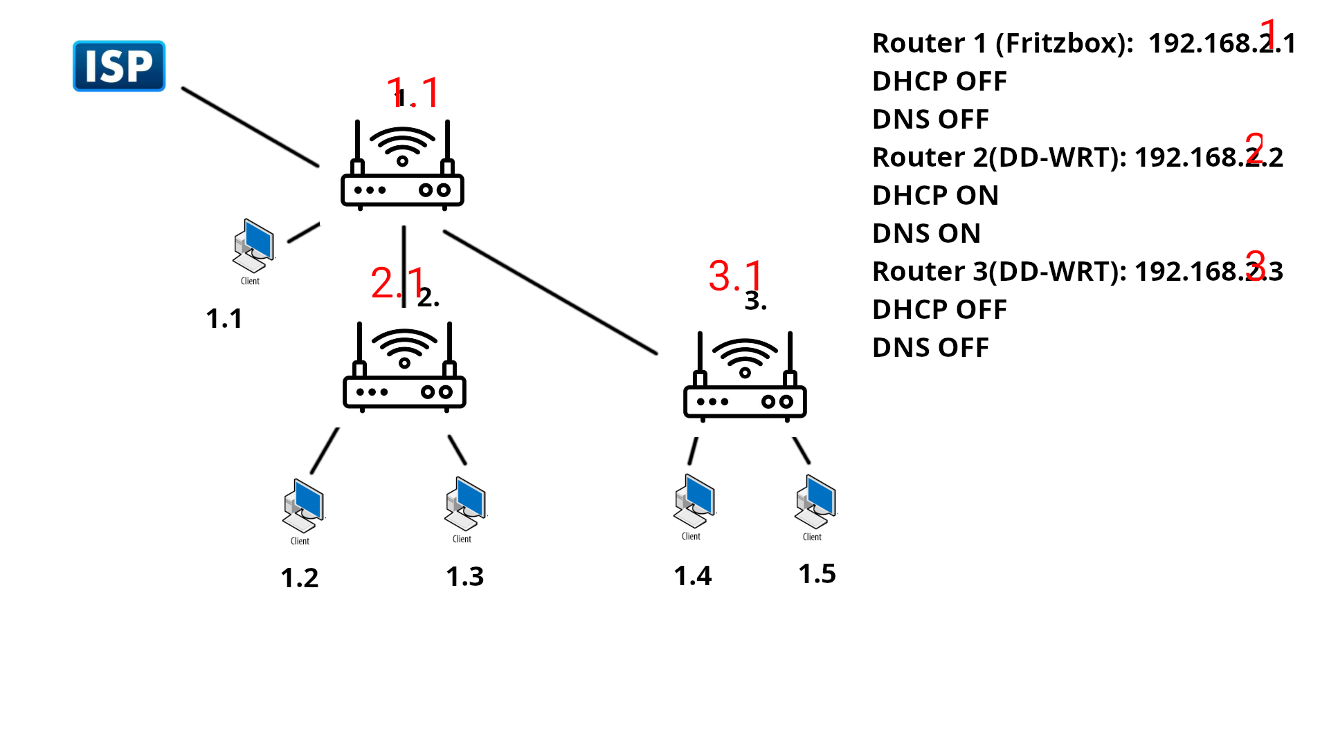

Das einzige was jetzt noch ist, sind unterschiedliche ARP Listen, aber das ist wahrscheinlich immer so, wenn ich von einem Client an Router 3 eine ARP Abfrage starte erscheinen dort nicht alle Teilnehmer, ebenso wenn ich die vom Router 2 abrufe. Die Namensauflösung funktioniert aber trotzdem, wahrscheinlich landet die ARP nur beim jeweils ersten Router(vom Client) aus und schwirrt nicht im ganzen Netz rum.
Meistens werden ARP-Requests mit Unicasts beantwortet. Sofern der Switch dann weiss, an welchem Port der Empfänger hängt, geht das Paket auch nur dorthin.
