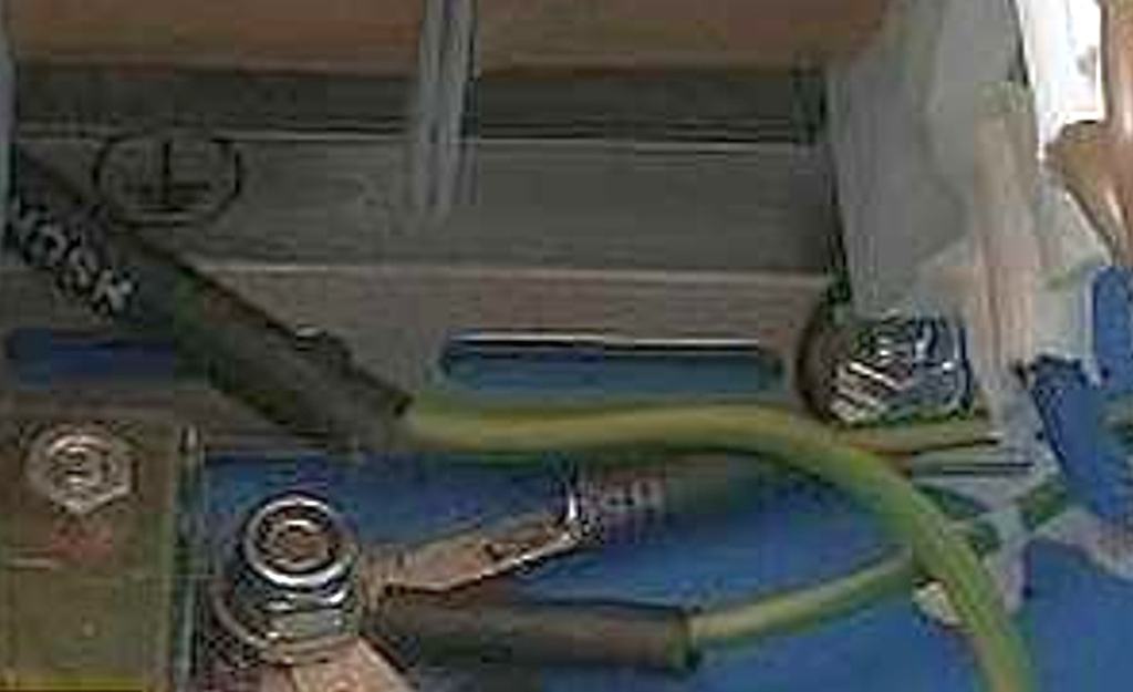

#7855171
Holger G. schrieb:
Die 4 Halteschrauben haben ja noch Kontakt zum Metallgehäuse
Bei mir nicht mehr, weil ich da Durchführungstüllen genommen hatte. Und oben und unten noch Unterlegscheiben.
https://de.rs-online.com/web/c/kabel-und-drahte/kabelmanagement/kabeldurchfuhrungstullen/
Und am Trafokern war die PE-Lötöse schon dran, konnte gut mit Ader verbunden werden. Why not?
