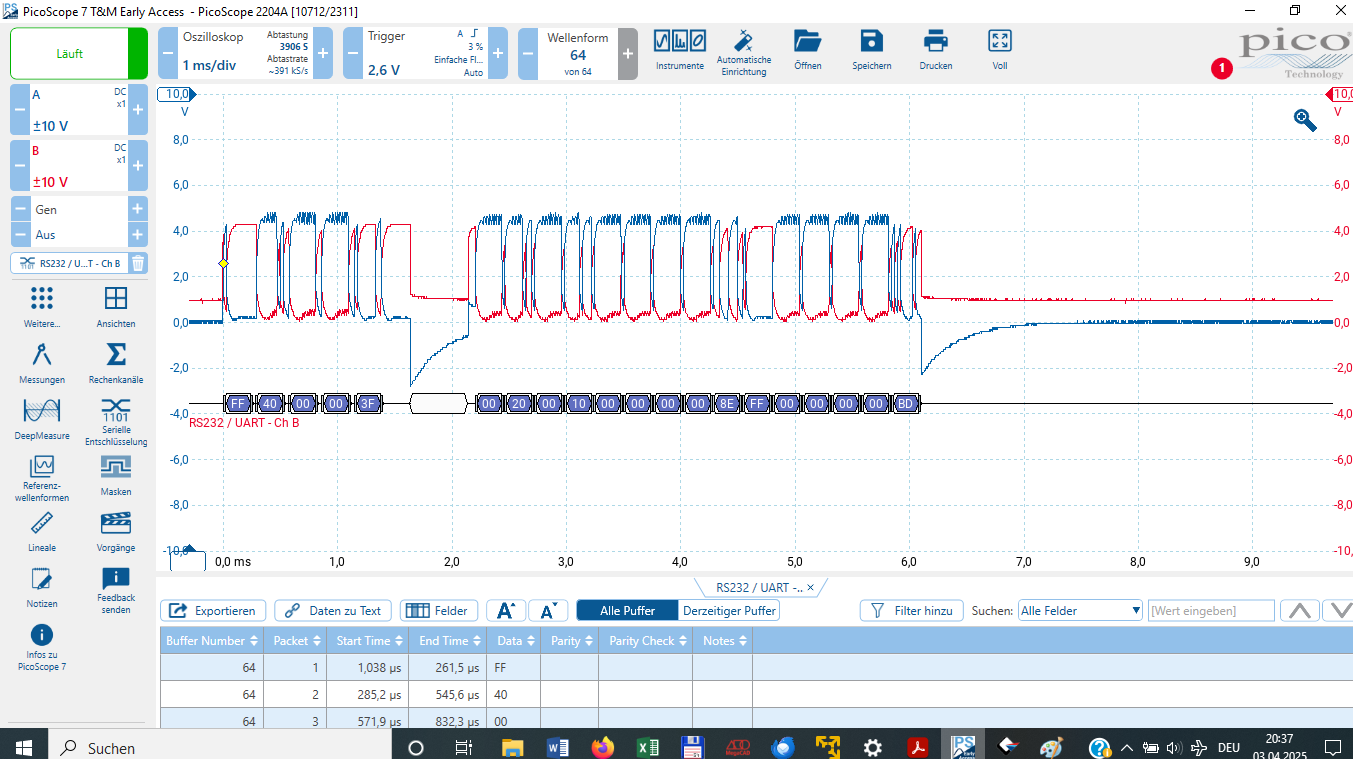

sind die Signalpegel unterschiedlich (siehe Bilder). Die Kabellänge
beträgt 5m und hat im Original keine Abschlusswiederstände. Auf den
beiden Bildern erkennt man den Datenstring vom Master (die ersten 5Byte)
und die Daten von der Steuerung (die hinteren 20 Byte).
Bei dem Bild "Wohnmobilsteuerung mit TTL_to_Rs485" kommt der Datenstring
vom Master nicht sauber an.
Ich hoffe das alles verständlich ist und aus den Bildern die richtigen
Rückschlüsse gezogen werden können
Lieben Gruß
Tola-Emma

Kann es sein, dass Du am Anfang den Treiber eingeschaltet hast und somit
die Gegenstelle störst?

von Uwe (uhi)
Zwei Dinge:
1. Du brauchst ein Bias-Netzwerk, dass den roten Pegel auf high zieht,
wenn keiner sendet. Dieses war offenbar im originalen Display, aber nun
fehlt es.
2. Ein "richtiger" RS-485-Knoten würde beide Pegel aktiv treiben können,
während er aktiv ist. Der neue Knoten treibt allerdings nur "rot runter,
blau hoch", nicht andersrum. Daher sind die Flanken seeeehr rund, viel
länger als eine Bitzeit, und damit unbrauchbar. Das ist offenbar die
"Sparschaltung", wo die Sende-Empfangs-Umschaltung als Sendeleitung
verwendet wird. Abhilfe sollte auch dagegen ein starkes Bias-Netzwerk
schaffen.
In etwa so: rot über 560 Ohm nach 5V, blau über 560 Ohm nach Masse.
Zwischen den Leitungen 150 Ohm. (Werte angelehnt an
https://de.wikipedia.org/wiki/EIA-485)
von Mario (tola-emma)
Hallo Hmmm,
ich schicke von der Raspberry Pi das Signal(FF 00 00 00 FF) immer wieder
los und auf dem Oziloskop wird das Signal so angezeigt und der Slave
(Wohnmobilsteuerung) kommt nur selten eine Antwort und die ist auch
nicht immer korrekt.

von Thomas (kosmos)
Deine Signale schauen schon sehr verschliffen aus. Ist der Bus am jedem
Ende mit 120 Ohm abgeschlossen? Vielleicht hast du einen Teilnehmer
entfernt der den Widerstand integriert hatte.

von Rainer W. (rawi)
> los und auf dem Oziloskop wird das Signal so angezeigt ...
Wo siehst du in Wohnmobilsteuerung_mit_TTL_to_RS485.png ein 0xFF 0x00
0x00 0x00 0xFF?
Kein Wunder, dass das Wohnmobil da nichts versteht.
Wie sieht denn das Signal auf dem Bus aus, wenn du das Wohnmobil erstmal
abklemmst?
Sollen die Zeichen, die du mit dem RaspPi sendest, die Datenausgabe vom
Wohnmobil anstoßen oder plappert das von sich aus vor sich hin?
Wie werden bei deinem Aufbau die RS485-Sender aktiviert?

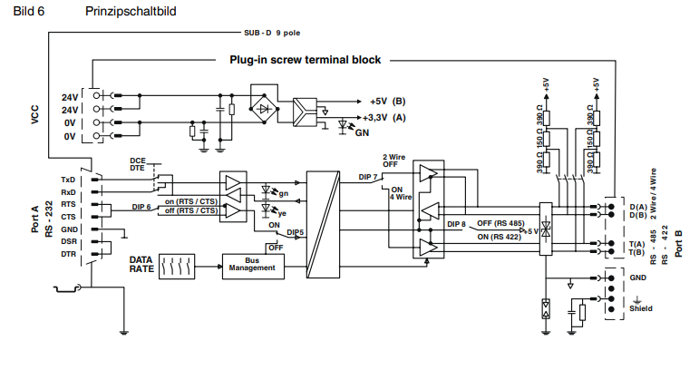

von Harald K. (kirnbichler)
Mario schrieb:
> habe müsste ich doch das BIAS Netzwerk mit 12V beschalten
Nee. 5V.
Ein Pullup an +5V, ein Pulldown an GND und dazwischen einen
Abschlusswiderstand.
Siehe Zeichnung "Bias-Netzwerk"
Hans schrieb:
> Gute RS485 Boards haben die passenden Pullup-, Pulldown- und
> Abschlußwiderstände integriert, da muß man nix machen. Die haben auch
> eine Spannungsversorgung für die RS485-Seite, so daß die erforderlichen
> Pegel erreicht werden.
Abgesehen vom "bias network" ist natürlich beim RS485-Betrieb ein
zeitlich passendes Umschalten vom Sende- auf Empfangsbetrieb
erforderlich. Am einfachsten geht das, wenn man eine UART mit
entsprechender Hardwareunterstützung dafür verwendet; die UART des Pi
aber scheint das nicht zu können. Hier muss also ein zusätzlicher
GPIO-Pin verwendet und passend angesteuert werden, was nicht trivial
ist, denn die Umschaltung muss so schnell wie möglich erfolgen, nachdem
das Stopbit des letzten zu sendenden Bytes das UART-Schieberegister
verlassen hat.
Wenn man nicht auf Registerebene mit der UART kommuniziert, sondern den
beliebten Schichtkuchen aus Library, Skriptsprache und
Betriebssystemtreibern verwendet, ist das ein eher auswegloses
Unterfangen.
Eine USB-Seriell-Bridge wie der FT232 aber enthält diese
RS485-Unterstützung in Hardware und ist hier daher eindeutig zu
bevorzugen, am besten in Form eines fertig aufgebauten
USB-RS485-Adapters.
Was die Spannungsversorgung betrifft: Sofern der RS485-Wandler nicht
galvanisch von der UART getrennt ist, ist die unkritisch, der Treiber
benötigt lediglich 5V.
Mario schrieb:
> In meiner RaspberryPI kommt folgender Wert auf der Empfangsseite:
> b'\xfe\xff\xff\xf9'
Um das festzustellen braucht man keinen Raspberry Pi.
Wenn du dir dein
ansiehst, könntest du erkennen, dass während der Übertragung der 0x00er
das blaue Signal IMMER über dem roten liegt. Das kann nicht
funktionieren.
Kannst du dir mit deinem Oszi direkt die Differenz der beiden Kanäle
anzeigen lassen?
Liest du auch Fragen?

von Sherlock 🕵🏽‍♂️ (Gast)
Ich glaube, der rote Ausgang ist defekt. Hat keine Kraft mehr, ein
ordentliches Signal zu liefern.
von Uwe (uhi)
Mario schrieb:
> hast Du eine Ahnung ob ich die 5V und GND von den GPIO der Raspberry
> nehmen kann oder sollte ich diese direkt aus meiner USB
> Versorgungsbuchse nehmen.
Im besten Fall vom Transceiver. Wenn der keine galvanische Trennung zum
USB hat, dann auch gern vom USB oder von der GPIO-Leiste des Raspberry
oder vom 5V-Netzteil, was den Raspberry speist. Alles identisch.
In der Tat. Um 18:16 Uhr sah es noch gut aus, danach ist irgendwas
kaputt (oder kurzgeschlossen oder Widerstand geändert oder so).
Kurzschluss kann ausgeschlossen werden, denn im markierten Abschnitt hat
die rote Linie gute Pegel.
Ate E. schrieb:
> Außerdem werden da die 5V auch rauf gelegt!
Dann sollte sich der Pegel auch vernünftig in Richtung 5V bewegen, wenn
der Master sendet.
Um festzustellen, welche Seite die Leitung irgendwo hin zieht, kann man
vorübergehend einen kleinen Widerstand in die Leitung hängen und sieht
dann, von welcher Seite ein Pegel kommt und wer gerade die Last
darstellt.
Hallo ihr Lieben,
ich habe heute nochmal das alte Display(Master) und die
Wohnmobilsteuerung(Slave) zusammengebaut und das Oziloskop
angeschlossen.
Wenn ich die Leitungen A und B zwischen Master und Slave kommt eine
Fehlermeldung am Display. Wenn ich den Anschluss am Ozilokop vertausche
damit A High ist und B low ist. werden die Werte falsch angezeigt.
Meine Vermutung ist das die B Leitung High und A Leitung Low sein muss.
Die Informationen wie die Daten Aussehen habe ich von diesem Link
herausgezogen: https://github.com/class142/ne-rs485/blob/master/spec.md
von Hmmm (hmmm)
Du siehst aber schon, dass Du Deinen UART-Decoder auf B gehängt hast,
der also (sofern die Bezeichnung der üblichen Definition entspricht) das
invertierte Signal auswertet, oder?
Was gefällt dir daran nicht?
High-Pegel für die Datenbits bei 0xFF in
Wohnmobilsteuerung_mit_alten_Display__A_high__B_low_.png hört sich
eigentlich nicht so verkehrt an. Aber bei diesen zusammengequetschten
und überlagerten Oszillogrammen guckt man sich die Augen aus und kriegt
einen Knoten ins Hirn.
von Hmmm (hmmm)
Rainer W. schrieb:
Wenn das Signal auf der mit B beschrifteten Ader richtigrum ist
(Ruhepegel high), ist es mit Sicherheit falschrum, wenn er seinen
USB-RS485-Konverter dranhängt. Der erwartet nämlich i.d.R. auf A das
nicht-invertierte Signal.
Hätte er längst testen können, indem er den einfach mal zum Lauschen
dranhängt, während die Kommunikation der Original-Geräte läuft
Dachte ich auch zuerst, aber das soll ja der nicht funktionierende Fall
sein, wenn ich seine Ausführungen richtig verstanden habe.
Ja. Es wäre auch hilfreich, wenn er mal Fotos der Komponenten (mit
lesbarer Beschriftung) und eine Zeichnung davon, was er wie
angeschlossen hat, beifügen würde.
Die Zuordnung der Buchstaben A und B zu den Leitungen ist nicht
eindeutig, hat also nicht wirklich eine Bedeutung - manche Leute machen
es so, andere anders.
Entscheidend ist die Polarität vom Start-Bit. Daran kannst du dich immer
orientieren und musst dann deinen Dekoder so anschließen/einstellen,
dass er das richtig versteht.

Nehmen wir einfach mal sowas simples wie das isolierte Interface
PSM-ME-RS232/RS485-P von Phoenix:
https://product-download.phoenixcontact.com/7909055?response-content-disposition=inline;%20filename%3D%22db_de_psm_me_rs232_rs485_p_100274_de_08.pdf%22&Expires=1743680849&Signature=RqPR372JfTx-kPjYxNU-4QbScAkzZfOYhZFmb0Vpba1GcyA8wiPsPK~6xgPua4fY5BgZDnZXjdoadvCNh65IM75hKZ6Q1PmxrNeHOsmXrXySJd7oaGZzVLqs-pmi-ZSXTrGBwluyYUmOTxCq~IKt79cKky4LVTKGrbWVERu4WVDoAZKyctn05DV5s41fgkQy6qSyKfiiakC8bEWNYO4a3Ze5H4JK5B~4iDFBhau2hQpve-OQAy103dWUle6yM9Yy68UYzJMPGX-nHDFYBgXoJH5Rs213mu5ZiF4F7YW4MOUS2OBAiYob0DSnmjMHwjDrc2Sng7bw8xqpQCU0bsiNpg__&Key-Pair-Id=K1I2N54A7B0GD
Dort wird im Bild 13 geschrieben, dass der GND nicht zwingend nötig sei,
der Schirm aber auf beiden Seiten aufgelegt sein müsse. Und dieser
verbundene Schirm stellt über den Widerstand rechts unten im Bild 6 den
nötigen Potentialbezug her.
Hallo Ihr lieben,
auch ich muss mich bei "Icke" bedanken für die tolle Bescheibung!!!
Und ja ich tue mich schwer mit der Differenzspannung, da bei mir im Kopf
immer ein GND/ Masse verwendet wurde, deshalb bin ich ja froh das es
solche Experten gibt die einem helfen, den man kann nicht alles wissen.
Ich habe jetzt ein paar Fotos von den Bauteilen und dem Blockschaltbild
der WoMo Steuerung beigefügt und mit roten Kreisen makiert wo die
Anschlüsse für die RS485 und 12V der Displayversorgung angeschlossen
ist. Eine Genaue Beschreibung welcher PIN für was ist gibt es nicht,
deshalb habe ich dieses mit einem Stift aufgeschrieben G=GND, +=12VDC,
A, B( A und B nur geschätzt um die Verbindung korrekt zu verbinden.
Mein Oziloskop ist von PICO "PicoScope 2204A" und wird mit dem PC/Laptop
über USB angeschlossen, ist also kein eigenständiges Gerät.
Ausserdem habe ich mir heute nochmal einen anderen USB Converter bei
Amazon bestellt um besser die BIAS-Widerstände zu realisieren
(https://www.amazon.de/dp/B07XZ3PV8T)
Ich hoffe das dieser Converter für meine Bedürfnisse passt.
[Mod: Lebenslauf aus Link entfernt]
Ganz genau, da steht wörtlich "GND wird empfohlen, ist aber nicht
zwingend erforderlich". Deine Aussage oben..
Lothar M. schrieb:
> Denn auch wenn RS485 nur 2 Signalleitungen hat,
> bezieht sich doch jede einzelne davon auf diesen gmeinsamen GND.
..impliziert jedoch, daß GND für den Betrieb erforderlich wäre, weil
sich die Signalleitungen darauf beziehen. Was aber eben nur
endgeräteintern zutrifft, nicht aber für die Übertragungsstrecke. Der
typische RS485 Einsteiger kann (und wird) dies falsch verstehen und
annehmen, daß GND wie bei RS232 verbunden sein muß.
Die Frage der Abschirmung/Störsicherheit hat damit gar nichts zu tun,
sondern ist ein eigenes Problem. Ich stelle doch gar nicht in Frage, daß
dafür Maßnahmen getroffen werden müssen. Ich halte jedoch die Lösung mit
vollständig isolierten Transceivern für deutlich besser als das
Durchverbinden des GND vom Sender zum Empfänger.
Icke ®. schrieb:
> Das stimmt eben so nicht!
Natürlich nicht, wenn du die RS485-Schnittstellen bei allen, bis auf
maximal einen Bus-Teilnehmern galvanisch trennst.
Solange der TO nicht verrät, was bei im für Bus-Treiber verbaut sind
oder wie es bei ihm mit einer möglichen galvanischen Trennung aussieht,
hilft diese Diskussion herzlich wenig weiter.
Das Messen ist dann noch ein anderes Thema.

Dein Hauptproblem dürfte wie gesagt ganz woanders liegen: Deinen
Screenshots nach decodierst Du den RS485-Traffic auf der B-Ader, die
nach der gängigen Definition der Transceiverhersteller die invertierte
ist.
Wenn Du Deinen USB-RS485-Konverter anschliesst, muss daher mit
ziemlicher Sicherheit dessen A-Ader (auch "A+", "RS485+" o.dgl. genannt)
dort angeschlossen werden, wo für Dich aktuell B ist, und umgekehrt.
Ausprobieren kannst Du das am besten, indem Du das Original-Bedienteil
angeschlossen lässt und zusätzlich (!) den USB-RS485-Konverter
anklemmst, aber nur mitlauschen lässt, ohne von dort Daten zu senden.

Ich habe die Bauteile mit einander verbunden und den USB RS485 Converter
zum lesen der Daten angeklemmt und die Daten werden nur korrekt
angezeigt wenn A und B am Converter vertauscht sind. Mit ist aufgefallen
das die Signale am Oziloskop verändert haben wenn ich den Converter
angeschlossen habe.
...Converter0 = Bauteile angeschlossen und nicht eingeschaltet und USB
Converter nicht eingesteckt (Ruhesignal hat sich die Spannung
verändert).
...Converter1 = Bauteile angeschlossen und eingeschaltet und USB
Converter nicht eingesteckt(Ruhesignal Spannung geht langsam auf die
Spannung vom Converter).
...Converter2 = Bauteile angeschlossen und eingeschaltet und USB
Converter eingesteckt(Ruhesignal High geht sofort auf den Spannungslevel
vom Converter und die Low Ruheleitung geht kurzzeitig in den
Minusbereich)
Also wie vermutet, der Hersteller der Wohnmobilsteuerung hat eine andere
Vorstellung von A und B, wenn die Zuordnung von ihm stammt.
Mario schrieb:
> Ich habe ...
Warum hast du immer noch nicht auf die Taste "Rechenkanäle" gedrückt und
die Differenz berechnet (siehe Benutzerhandbuch Kapitel 5.21
Rechenkanäle)?
Damit könntest du genau das sehen, was auch der RS485-Empfänger wahr
nimmt.
> Minusbereich)
Es ist keine gute Idee, im laufenden Betrieb die Masseverbindung zu
unterbrechen bzw. herzustellen, wenn Potentialdifferenzen bestehen. Das
sieht so aus, als ob dort ein Kondensator in einer Leitung ist, der sich
erst umladen muss, wenn der Treiber abschaltet.
Mario schrieb:
> Was für ein Benutzerhandbuch meinst Du?
Das zu deinem Picoscope.
Wahrscheinlich findest du die wesentlichen Infos, mangels speziellem
Handbuch für die Version 7, bei der Vorgängerversion
https://www.picotech.com/download/manuals/PicoScope6SoftwareUsersGuide-de.pdf
Mario schrieb:
> Meintest Du die Differenz High-Low ( Bei mir B-A)?
Genau diese Funktion.
Wenn du für das "B-A"-Signal jetzt noch die 0-Linie sinnvoll auf das
Gitter verschiebst, könntest du sogar sehen, wie kritisch die Drifterei
des A Pegels ist, d.h. wo der 0-Pegel liegt und wie es mit dem
200mV-Fenster aussieht.
Du könntest dieses Fenster sogar mit zwei Cursorn sichtbar machen, so
dass du auf einen Blick erkennen kannst, ob das Signal noch im
zulässigen Bereich bleibt.
Schön ist die Drifterei auf jeden Fall nicht und du solltest besser noch
klären, was da mit A komisch läuft. Eine schlecht angeschlossene Leitung
kannst du ausschließen?

Das Problem was ich sehe ist das die Daten aus der Steuerung verkehrt
herum (A-B) herauskommen. Wenn ich den USB- Converter die Anschlüsse
vertausche bekomme ich das richtige Ergebnis aus der WoMo-Steuerung.
Soweit so gut, sende ich jetzt aber ein Signal aus dem USB-Converter in
die Steuerung, werden die Signale wieder gedreht und es kommen die
falschen Daten in die Steuerung. Korrigiert mich wenn ich einen
Gedankenfehler habe. Außerdem muss ich das "alte Display" abklemmen, da
dieses sonst alle 100ms ein Pin (Daten) gesendet werden und ich nicht
mit der Raspberry Pi auch meine Befehle senden kann.
von Hmmm (hmmm)
Nein.
Mario schrieb:
> Korrigiert mich wenn ich einen Gedankenfehler habe.
Sei hiermit getan. Die A/B-Zuordnung gilt immer für Treiber und
Empfänger, alles andere wäre absurd.
Mario schrieb:
> Außerdem muss ich das "alte Display" abklemmen, da dieses sonst alle
Ja. Wenn aber auch bei abgeklemmtem Display noch vernünftige Ruhepegel
da sind, sitzen die Bias-Widerstände in der Steuerung, und Du kannst das
Display ohne weiteres durch den RPi mit Konverter ersetzen.
Falls nicht, wäre das auch kein Beinbruch, denn dieser Konverter führt
neben GND auch die 5V vom USB raus, ggf. könntest Du also zwei
Bias-Widerstände mit auf die Klemmen legen.
Woran machst du fest, was richtig herum ist?
Das Startbit muss richtig rum auf den Leitungen liegen - fertig.
Alles andere ist Schall und Rauch.
Offensichtlich funktioniert doch deine Wohnmobilsteuerung mit dem alten
Display und solange deine Signale prinzipiell anders aussehen, d.h. sich
die Polarität vom Idle-Zustand oder vom Startbit im Differenzsignal
davon unterscheiden, hast du etwas vertauscht angeschlossen. Falls der
Decoder die Daten der funktionierenden Kommunikation nicht richtig
erkennt, ist er falsch konfiguriert.

von Spess53 .. (hardygroeger)
Hi
Lies mal Seite 7/8
https://www.ti.com/lit/pdf/snla049&ved
MfG Spess
