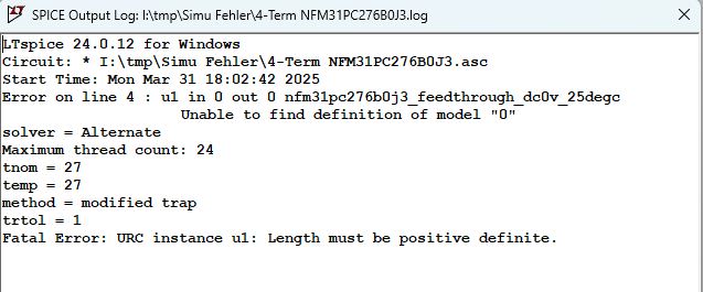

Hallo, der Fehler kommt unter LTspice 24.0.12 for Windows und LTspice XVII hoch. Ich habe da ein MOD-File von Murata. NFM31PC276B0J3_feedthrough_DC0V_25degC.mod .
Das Symbol habe ich selbst erstellt auf Basis des MOD-Files. Ähnliches habe ich von TDK, aber als 3-Terminal-Kapazität, erstellt und die laufen.

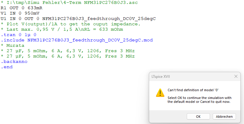

Wenn ich 4-Term NFM31PC276B0J3.net mit LTspice starte erhalte ich folgende Anzeige:
* I:\tmp\Simu Fehler\4-Term NFM31PC276B0J3.asc
R1 OUT 0 633mR
V1 IN 0 950mV
U1 IN 0 OUT 0 NFM31PC276B0J3_feedthrough_DC0V_25degC
* Plot V(output)/1A to get the ouput impedance.
* Last max. 0,95 V / 1,5 A\nRL = 633 mOhm
.tran 0 1µ 0
.include NFM31PC276B0J3_feedthrough_DC0V_25degC.mod
* Murata
* 27 µF, 5 mOhm, 6 A, 6,3 V, 1206, Fres 3 MHz
.backanno
.end
Ich sehe da zwar in den Zeilen R1, V1 und U1 jeweils die 0, das sagt mir leider nichts. mfg klaus

Und der Name war ebenfalls zu lang. Das kommt nicht so häufig vor.
Mit DOS wäre das nicht passiert! ;-)
Es geht nicht um den Dateinamen.
Würth macht das eben besser als Murata. Bei denen ist der Name selber aber auch Nichtssagend. Würth liefert aber eine LIB mit allen Typen der Sparte aus und man kann sie einfach aus einer Liste laden.
Aber ich in ja froh über jedes funktionierendes Modell auch wenn etwas Schreibarbeit erforderlich ist. mfg Klaus
