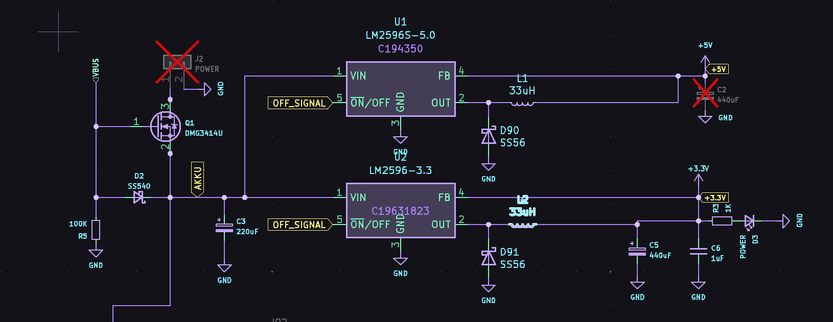

Habe ein Problem, ich habe eine Schaltung die aus meinem Akku (12,6V)
3.3V und 5.0V zaubern soll.
Der LM2596S-5.0 gibt exakt 4.99V raus.
Der LM2596S-3.3 gibt jedoch aber 3.89V raus...
Ich habe den LM2596-3.3V
(https://www.lcsc.com/datasheet/lcsc_datasheet_2304140030_HGSEMI-LM2596S-3-3-TR_C194350.pdf)
bereits 6 mal getauscht..
Mein Inductor hat 33uH bei 1.2A
(https://www.lcsc.com/product-detail/Power-Inductors_Sunltech-Tech-SLH0704S330MTT_C182161.html?s_z=n_C182161)
die Caps haben jeweils 440uF bei 16v.
Woran könnte es liegen das der LM2596S-3.3 fast 4V ausgibt? Hat er evtl.
zu wenig Last? evtl. kleineren/größeren Inductor?

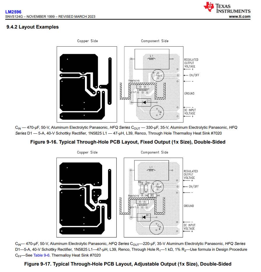

Hast Du da mal ein Oszilloskop drangehalten? Wie sieht das Layout aus?
Hat das irgendeine Ähnlichkeit mit S. 32 im Datenblatt?

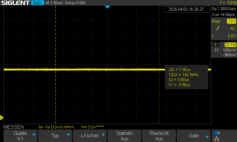

Irgendwie liest keiner so richtig meinen Beitrag....
Das Layout (Schaltplan ist im oberen Beitrag drin)
Als Last ist eine LED, ein STM32H743, SD-Karte, 1 SDRAM, 1 Würth
Funkmodul, 2x LTC RS485, 1 QSPI Flash und noch ein ATmega328p.

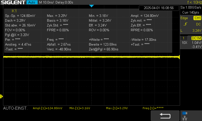

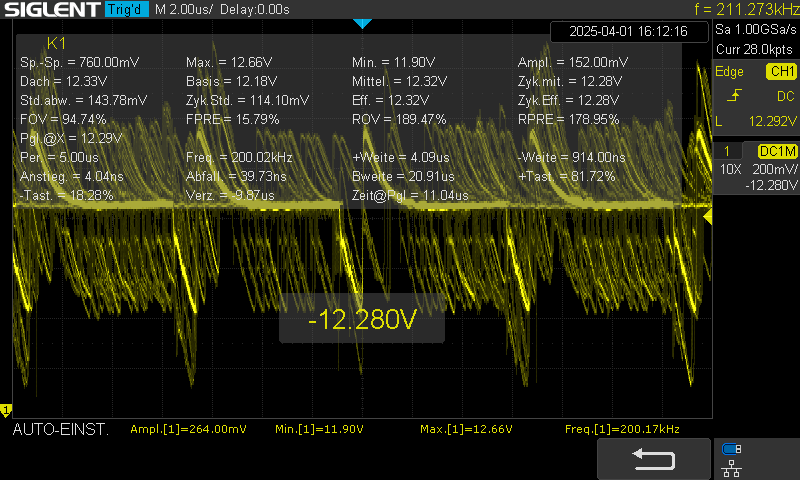

Mein Oszi, sagt mir 3.92V... oder was möchtest du mir mit "Oszi dran
halten mitteilen?"

Ein Oszi zeigt mehr als eine Spannung. Ist das eine saubere, glatte
Line, oder wackelt/zappelt da was rum? Das ist ein Schaltregler, kein
Linearregler. Und deswegen ist das LAYOUT auch relevant.
Oder hast Du das ganze auf einem Frickelboard zusammengesteckt?

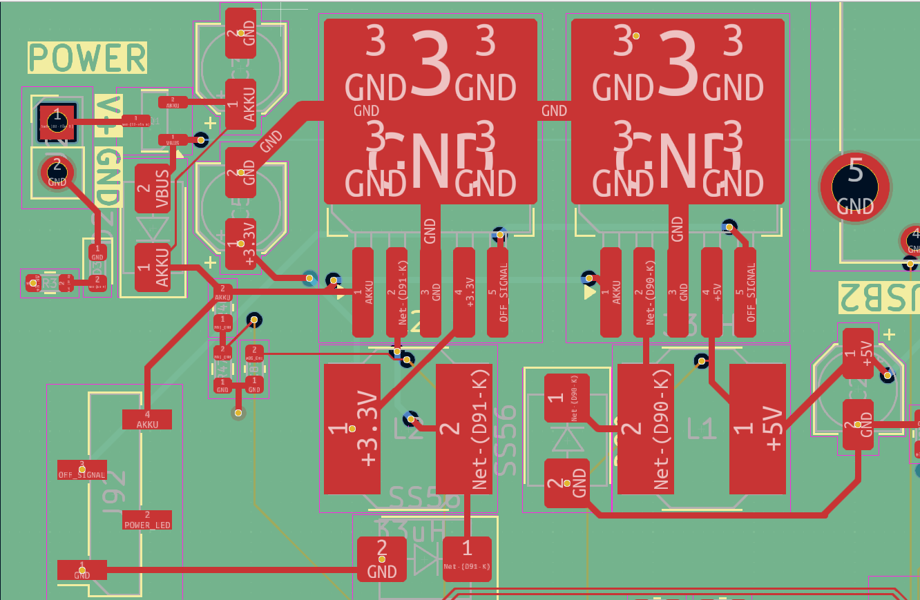

PCB Layout ist im Anhang, PCB ist eine 8 Layer Impendance Controlled
PCB.
Die Feedback-Line ist sehr kurz, auf eine Groundplane wurde auf der TOP
Side verzichtet.
Die 5V Seite macht exakt 4.99V...

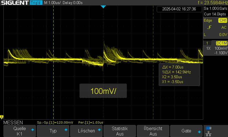

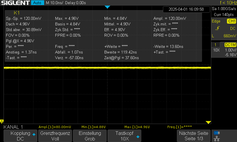

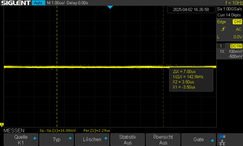

Natürlich habe ich mir die Ausgabe auf dem Oszi angesehen, die Linie auf
der 3.3V sieht sauberer aus als auf der 5V Seite ;)

Zum Layout:
Fürchterliche Platzierung der Bauteile, den Kondensator für die 3.3V
habe ich zunächst gar nicht finden können. Strippchen hauchdünn, dürfen
bei allem wo Power rüber geht durchaus dicker sein. Und was sind das für
Vias? 0.3mm Bohrung, 0.35mm Pad? Das Pad darf ruhig 0.3mm größer als die
Bohrung sein, 0.35mm ist auch kein Verbrechen.
Klingt jetzt hart, aber Layout und Schaltplan kannst du eigentlich
wegwerfen. Eventuell wird es trotzdem funktionieren, der Regler ist sehr
langsam, aber aus der Ferne wird das schwierig zu beurteilen sein.

von Veit D. (devil-elec)
also das was beim 5V Regler schon schlimm ist, ist beim 3,3V Regler noch
schlimmer. Die Masseführung stimmt schon nicht. Leiterbahnen zu dünn und

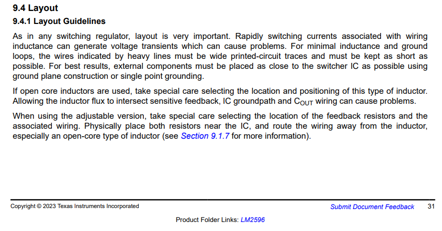

zu lang. Zeichne dir einmal den Weg des Stromes ins Layout ein. Im
Datenblatt gibt es ein Layout Vorschlag. Vergleiche es bitte. Deine
Regler werden sicherlich auch schlecht regeln und deutlich rauschen.
Du kannst jetzt nur lernen so wie das alle irgendwann angefangen haben.
Strompfad ist das A & O, wird dir bestimmt Jörg noch näher erklären.

> Zum Layout:
Schaltplan entspricht genau dem Datenblatt, oder was sollte hieran nicht
passen?
Gut über die Plazierung lässt sich immer darüber streiten, trotzdessen
habe ich erwähnt, es ist ein 8 Layer Board, es gibt eine Lage für 3.3V
und eine Lage für 5V, warum sollte ich also Dicke Traces nutzen, wenn
die VIAS auf die Potenzialflächen in die PCB gehen?
Im Datenblatt steht sogar noch drin, Traces so kurz wie möglich zu
gestalten.
Musste selbst nachsehen, scheint durch den Screenshot anders zu wirken,
aber die VIAs sind genau 0.4/0.45mm und die Traces über die Power geht
sind 0,5mm Minimum.

nun Ich würde sagen du solltest das Datenblatt nochmal gründlich lesen
spez.  "9.2.1 LM2596 Fixed Output Series Buck Regulator"
und dann dein "8 Layer Impendance Controlled PCB" nochmal neu malen

>> Zum Layout:
> passen?
> gestalten.
> sind 0,5mm Minimum.

von Karsten B. (kastenhq2010)
Das sind 1.7mm Pitch? Dann sind das nie und nimmer 0.5mm, die vom Pad 2
weggehen. Und die Steuersignale sind 100µm?

ehrlich: mit dem jetzigen Layout ist da nichts zu machen. Da sind schon
im Schaltplan so viele grundlegende Fehler (nur 1 Cin für beide Regler
und der Cout für den 5V-Regler ist ausge-X-t), da kann nicht mal ein
gutes Layout was richten...
Hört sich sehr nach "Glück gehabt" an.
Ingolf O. schrieb im Beitrag #7854360:
> C3 hat keine GND-Verbindung!
"Via in Pad" braucht "Blind Vias" (am besten kupfergefüllte), sonst
fließt Zinn ins Via ab:
https://www.globalwellpcba.com/de/was-sind-blind-vias-buried-vias-und-micro-vias/
Wo gibts solche Bauteile?
Der Q1 erscheint mir übrigens auch sehr verdächtig. Wenn der irgendwann
mal die Spannung vom J2 auf die Leitung "Akku" schalten soll, dann muss
VBUS um mindestens 5V höher sein als die Spannung am J", sonst ist dem
kleinen Winzling ein kurzes Leben (im Bereich weniger ms) sicher.
Wenn der aber die Akkuspannung auf den J2 schalten soll, dann ist er
verkehrt herum eingebaut, denn über die Bulkdiode leitet er immer.
Die Induktivität ist zu klein, das steht doch klar im Datenblatt Seite
19, Fig. 27. Der LM2596-3,3 braucht bei Ue=12,6V und Ia=0,8A eine
68µH-Drossel (L21/L30).

Welche Bauart hat die Spule? ich frage, weil die FB Leitung schön unter
der Spule durchgeht. Ein offener Kern koppelt da ganz hervorragend ein.
Ein allseitig gekapselter Kern ist da unkritischer, aber generell sollte
man nicht unter der Spule damit durchgehen.
Gerald B. schrieb:
> ich frage, weil die FB Leitung schön unter der Spule durchgeht. Ein
> offener Kern koppelt da ganz hervorragend ein. Ein allseitig gekapselter
> Kern ist da unkritischer, aber generell sollte man nicht unter der Spule
> damit durchgehen.
Und vor allem sollte die Feedbackleitung **nicht** an der Spule
abgegriffen werden, sondern am Cout (und ja, da geht es um einzelne mm,
einfach mal die einschlägigen Appnote zum Thema durcharbeiten). Ganz
besonders ungeschickt ist es dann, wenn es gar keinen Cout gibt.
Und zum Thema "mit dem Oszi gemessen" noch der dringende Hinweis auf die
Sache mit der "Massefeder". Denn sonst sind solche Messungen von
beliebigen guten und schlechten Artefakten übersät.

Nur weil der Cout ausge-X-t ist, heißt es nicht, das es diesen nicht
gibt :-)  er wurde lediglich nicht beim Hersteller bestückt, da er nicht
vorrätig war.
C3 hat eine Groundverbindung zur Groundplane, Blind Vias gesetzt, sowohl
an GND von C3, als auch an den Spannungsreglern.
Die Blind Vias und InPad Vias sind mit Kupfer gefüllt..

Leider vertippt, es sind bei Cin 470uF/16V und bei Cout auch 470uF/16V
als Elektrolyt Kondensatoren.

Bin leider erst jetzt wieder dazu gekommen, habe nun nochmal Oszi Fotos
beigefügt und den Fehler in der Tat beim Ohm messen gefunden. Schuld war
leider der Cout Kondensator, diesen habe ich gegen einen neuen getauscht
und das Problem war beseitigt.
Siehe Oszi Fotos, der Output des Labornetzteiles (SDS00003) sieht
deutlich beschissener aus, als der 3.3V und 5V teil. (SDS00001,
SDS00002)
Fürs nächste mal weiß ich, dass die Spule 68uH haben muss, die
Groundplane um die Spannungsregler und die Traces dafür dicker und mehr
Platz auf der Platine..
Trotzdessen, finde ich den Output nach den Oszi Ausgaben "nicht
schlecht".. ??
Sehe ich das richtig: Zeitbasis 10ns/div bei 150kHz Schaltfrequenz?
Das ist, wie wenn du mitten im Baum sitzt und nach dem Wald suchst...

von Hmmm (hmmm)
> SDS00002)
Und was meinst Du, warum ersterer so beschissen aussieht?
Guck mal genau hin, wie weit die Peaks auseinanderliegen, und überleg
Dir, zu welcher Frequenz das passen könnte. Und danach kannst Du Dich
dann mal mit dem Thema leitungsgebundene Störungen befassen.
von Daniel S. (sany)
Lothar M. schrieb:
Kommt durch Auto-Einstellungen, aber auch wenn ich die 2us/div setze,
ist der Output nicht verzerrt....
>> SDS00002)
Was möchtest du mir mitteilen? Es ist doch völlig egal, was aus meinem
Labornetzteil rauskommt und was da für Peaks sind, dass ist die
Eingangsseite, später ist dort ein Akku
Aber trotzdem sind die 3.3V und 5V Sauber....
von Hmmm (hmmm)
Eigentlich wollte ich Dir mitteilen, dass nicht das Labornetzteil schuld
ist, sondern Deine Schaltung. Und wenn Du Dich weiter so geschickt
anstellst, kann das auch bei Akkubetrieb noch ein brauchbarer Störsender
werden.
falsche Spule und die Traces sind zu dünn, am Rest vom Layout gibt es
nichts zu beanstanden.
Rein aus Neugier: Hast du noch ein Oszibild von den 3.3V und 5.0V für
uns? Vielleicht nicht mit 1V/Div, sondern etwas feiner aufgelöst?

Der Ausgang deines Labornetzteils sieht "beschissen" aus, weil deine
Schaltung eine "beschissene" Last ist ;). Vielleicht hättest du den
Eingang deiner Schaltregler ein wenig besser puffern können.
von Harald K. (kirnbichler)
Nö. Das siehst Du nur wegen der falschen Zeitbasis nicht.
Beide haben 125 bzw. 120 mV Amplitude, wie Dir Dein Oszilloskop sogar
verrät. Und wenn Du die Zeitbasis korrigieren würdest, könnte das sogar
noch ganz anders aussehen.
Was Du da nämlich machst, ist mit einer Lupe auf den Bogen des Arc de
Triomphe zu blicken und zu sagen "der ist gerade".
Karsten B. schrieb:
> am Rest vom Layout gibt es nichts zu beanstanden.
Ich sehe das anders.
> verrät.
Und diese Werte hat das Oszi sehr aus dem Trüben gefischt.
Wenn man da den Eingang mal auf AC stellt und die Skalierung auf
100mV/div und die Zeitbasis auf einen sinnvollen Wert und den Trigger
so, dass es auch triggert (so wie man ein Oszi eben einstellen muss,
damit man mit den Messung was anfangen kann) und mit der erwähnten
Messefeder die Koppelschleife klein hält, dann könnte man aus den
Bildern auch was herauslesen.
Ich würde da zudem auch auch die riesige Zahlenwüste ausblenden.
Google findet da nix:
- https://www.google.com/search?q=sds00003+power+supply
Hast du einen Link zu dem Gerät?
> sieht deutlich beschissener aus.
Mit welcher Last hast du dieses Gezappel am Ausgang deines
Schaltnetzteils gemessen? Mit einem passiven niederinduktiven
Lastwiderstand?
Oder hast du evtl. gar nicht den Ausgang des Netzteils gemessen, sondern
den Eingang deiner Schaltung? Dann kann es natürlich auch sein, dass der
Ripple vom Eingang deiner beiden Schaltregler kommt.
Auch das hast du nur sehr selektiv verstanden. Der Trick am Schaltregler
sind die Strompfade. Die musst du verstanden haben, dann wird das Layout
automatisch richtig, weil dir die Fehler sofort ins Auge stechen.
> und mehr Platz auf der Platine..
Du brauchst nicht mehr Platz, sondern die richtige Anordnung der
Bauteile und Kupferflächen (ich habe einen 24V->3V3 Schaltregler mit 3A
auf weniger als 1cm² realisiert). Eine quer durch den Schaltregler
geflutete Masse zeigt, dass dieses Verständnis (noch) fehlt.

Daniel S. schrieb:
> Es ist doch völlig egal, was aus meinem Labornetzteil rauskommt und was
> da für Peaks sind, dass ist die Eingangsseite, später ist dort ein Akku
Ein Tipp: häng doch zum Test mal grade so einen Akku da dran. Du wirst
dich wundern, was der für eine unsaubere Spannung "ausgibt".
von Roland E. (roland0815)
Für mich sieht das fast so aus, als wenn der 3,3V ein 5V ist, der von
einem angeschlossenen 3,3V Bauteil über den Eingangsschutz abgewürgt
wird. Würde mich nicht wundern, wenn da irgend was ziemlich warm wird.
Und ja, das Layout macht so ziemlich alles falsch, was bei einem
Schaltregler falsch geht. Erklärt aber nicht die zu hohe
Ausgangsspannung. Mich wundert auch etwas, dass beide die gleiche
Speicherdrossel haben, kann aber stimmen.
Lothar M. schrieb:
Lothar, Karsten hat die volle Schublade an Ironie ausgepackt.

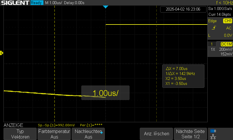

Das Ripple kommt vom Eingang meiner Schaltung der beiden Schaltreglern,
das gezappel, habe ich auch wenn der Akku dran sitzt. (Siehe Bild)
Die Strompfade sind mir schon klar, mir ist das leider allerdings durch
die Lappen gegangen...

Ja, 3A für 3.3V ist schon too mutch, für die 5V Seite benötige ich
diese, da ein LCD dahinter hängt..
von Gerald B. (gerald_b)
Warum machst du dir mit Gewalt das Leben schwer, das Schaltregler IC bis
zur 3 Ampere Kotzgrenze prügeln zu wollen?
Auch andere Hersteller haben brauchbare ICs.
XLSEMI hat zwar die LM2596 Derivate ebenfalls kopiert, aber darauf
basierend, auch Eigenentwicklungen mit mehr Ausgangsstrom.
XL 4005, XL 4013, XL 4015 - gibts zwar nur als Adj Version, aber
ansonsten sehr pflegeleicht. Man baucht sich vom LM 2576 und 2596 nicht
umgewöhnen :-)

Gerald B. schrieb:
Davon war seitens Daniel nie die Rede. Wir haben uns nur gewundert warum
die Spulen unterdimensioniert sind.
@ Daniel:
Ich würde jedoch die Schaltung nicht für deutlich weniger auslegen was
der Schaltregler kann. Irgendwann benötigt man doch einmal mehr Strom
wie gedacht und dann macht die Schaltung Mist und alles was
angeschlossen ist kann kaputt gehen. Es würde eher Sinn machen einen
kleineren Schaltregler zu verwenden. Dann geht der Regler bei Überlast
in Strombegrenzung und alles andere bleibt ganz.
Wegen deinen Oszibildern. Warum nimmst du 1µs als Zeitbasis? Zoom mal
raus, dann sieht man die echten 150kHz Ripple/Spikes. Und messe den
Ausgang. Das Gezappel was du mit 1µs siehste ist was anderes. Eine
Massefeder verwendest du?

Vor allem, wenn man den völlig falschen Zeitbereich wählt. 1us für nen
150kHz Wandler?!? Was möchtest du dir da anschauen?
von Hmmm (hmmm)
Sieht man doch gerade noch. 6.7us Periodendauer und 1us/Div., dazu ein
paar Reflektionen und/oder der zweite Schaltregler, der nicht ganz
synchron laufen dürfte.
