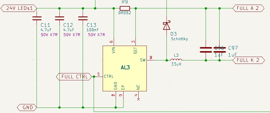

Guten Tag,
ich verwende einen LED-Treiber (AL8843), um mehrere LED-Strings (LM301h)
über ein PWM Signal steuern zu können. Die LED-Treiberschaltung gibt 2A
aus. Das funktioniert auch soweit, allerdings wird vor allem die Spule
extrem heiß (>80°C)...die Spule ist TMPC1206HP-820MG-D. Für die nächste
Platine habe ich mal folgende Spule rausgesucht: SRR1210-330M. Die hat
einen geringeren RDC aber aufgrund der geringeren Induktivität wird sich
wohl die Frequenz erhöhen, was auch wieder größere Verluste bedeutet.
Deshalb bin ich mir nicht sicher, ob die neue Spule das
Temperaturverhalten wirklich verbessert. Meine Kenntnisse in der
Elektrotechnik sind auch nicht besonders ausgeprägt, weshalb ich hier
lieber nochmal um Hilfe suche bevor ich die Schaltung mit der neuen
Spule bestelle...Kann mir jemand also sagen, ob sich die SRR1210-330M
besser eignet oder auf was ich genau achten sollte bei der Auswahl der
Spule?

Was benutzt du denn für die Diode D3? 'Schottky' ist da ein wenig knapp
formuliert.

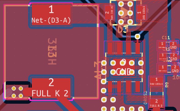

von Michael (michaelp)
C11 C12 C13 auf jeden Fall um 180° drehen. Die GND Verbindung ist zu
schlecht.
von Gerald B. (gerald_b)
Wenn man bei der ersten Drossel ins DB guckt, steht da nur was von 100
KHz Testfrequenz, keinerlei Aussage, was darüber passiert.
Somit wäre es reine Spekulation, wie sie sich bei 1 MHz verhält.
(Wirbelstromverluste)
Bei der 2. ist zwar prinzipiell die Testfrequenz gleich, aber ist wird
noch Güte Q und Resonanzfrequenz im MHz Bereich angegeben. Damit kann
man schon eher arbeiten.
Kleine Faustregel: Testmuster mit Originalteilen bzw. im DB oder fürs
Evaluationboard empfohlenen Teilen aufbauen.
Wenn die funktionieren, dann kann man sparsam werden und mit Billigkram
weitere Muster aufbauen.
Ansonsten drehst du dich im Kreis.
von H. H. (Gast)
Dann steht da Eisenpulverkern. Aber der Stromripple wird eh klein sein,
dann ist das nicht so entscheidend.

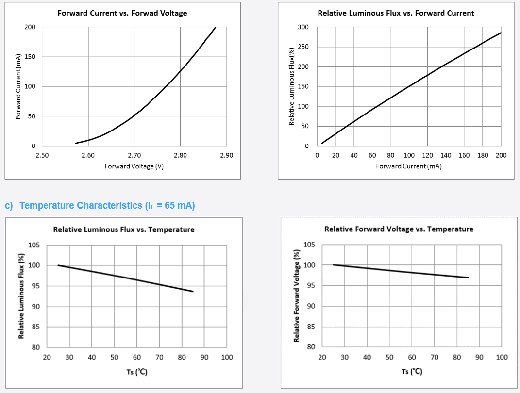

H. H. schrieb:
> Wie groß ist denn die Flussspannung der LEDs bei den 170mA?
> Und hast du die Schaltfrequenz mal gemessen?
Die Flussspannung sollte bei 2,85V liegen. Schaltfrequenz habe ich noch
nicht gemessen das kann ich mal machen.
Kann man eventuell unter der Spule ein Thermal Pad mit Vias machen,
sodass die Wärme nach hinten weggeleitet wird?
von H. H. (Gast)
Also bei sechs in Reihe 17V. Aus 24V gibt das mit der Drossel etwa
0,5App Ripple. Da hat der Kern bei den zu erwarteten 150kHz natürlich
ordentlich Verluste.
Ganz blöde Idee, man sollte dort gar kein Kupfer haben.

von Peter D. (peda)
So habe ich das auch gemacht, alle Lagen Kupfer und viele Vias zur
Wärmeableitung. Funktioniert super.
Ich benutze geschirmte Vishay (IHLP-Serie), sind bis 5MHz spezifiziert.
Der Draht ist rechteckig zur optimalen Platzausnutzung und Wärmeleitung.
Beim Strom sollte man nicht geizen. Für 6A Laststrom benutze ich den
13,5A Typ (32A Sättigung).
von Peter D. (peda)
Kannst Du dafür auch einen Grund nennen. Beim Eval-Board XR76208 sind
alle Lagen Kupfer unter der Drossel, wie ich es auch gemacht habe.
https://www.mouser.de/new/maxlinear/exar-xr7620xevb/
Pascal H. schrieb:
> Das ist die PMEG3030EP_115
Wenn ich mir das Datenblatt so anschaue, finde ich zwar, das das eine 3A
Schottky Diode ist, aber da steht nirgends was von der Recovery Time,
die bei 150kHz Schaltfrequenz schon wichtig ist. Wäre das eine Fast
Recovery Diode, hätten sie es auch geschrieben.
Also neben den Tipps von oben auch mal eine schnelle Diode finden.
von H. H. (Gast)
Weil es bei Schottkykontakten keine gibt.

von Peter D. (peda)
H. H. schrieb:
> Aber wenigstens mit Unterbrechung, so dass die Wirbelströme in Grenzen
> bleiben.
Ohne Unterbrechung wäre die Drossel kurzgeschlossen. Beide Anschlüsse
müssen schon an separate Kühlflächen gehen.
Unter dem Kern gibt es kein Magnetfeld und demzufolge auch keine
Wirbelströme. Der Magnetkreis ist durch den Kern geschlossen.

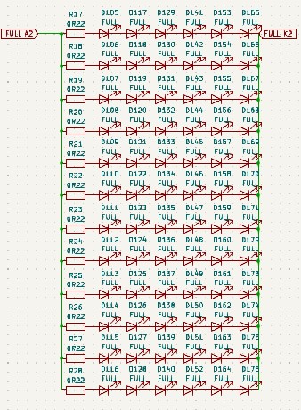

von Pascal H. (pascal_h338)
H. H. schrieb:
> Wie stabil sind die denn?
So wie ich das laut Datenblatt bewerten kann scheint die Spannung
ziemlich stabil zu sein.
H. H. schrieb:
> So, dass 2-3% der Flusspannung der LEDs an ihnen abfallen.
Das wären bei 17V und 2% 0,68W bei 2A was ich ziemlich viel finde...
H. H. schrieb:
> Und sorge
> dennoch für gute thermische Kopplung der LEDs.
Damit meinst du einfach das Thermalpad unter der LED oder?
von H. H. (Gast)
Pascal H. schrieb:
Verteilt auf viele Widerstände.
> H. H. schrieb:
>> Und sorge
Nein. Sitzen die LEDs denn auf einer gemeinsamenen Platine? Dann wäre
eine Alukernplatine sinnvoll. Weniger gut ist eine Kupferfläche auf der
Oberseite für die Thermal Pads, und die Verbindungen dann auf der
Unterseite.
Also mehrere Widerstände pro LED-Strang anstatt nur einem? Das ändert ja
nichts an der Verlustleistung ich hätte dann ja 0,68W pro LED-Strang...
> Unterseite.
Achso, ja genau die sind alle auf einer Platine. Es ist eine
Alukernplatine. Mit Kühlrippen ist die Temperatur auf der Platine ca.
60-70°C bei voller Lichtstärke, was ganz in Ordnung ist denke ich.
Pascal H. schrieb:
> Es ist eine
Die KK Temperatur kann schon grenzwertig sein.
Schau in DB der LEDs:
- welchen thermischen Widerstand die intern haben,
- rechne nochmal ca 0,5 K/W dazu, für den Übergang der LED zum KK
- wie hoch die maximale Chiptemperatur sein darf
- bestimme die Verlustleistung einer LED
Nun rechnest du aus, wie hoch die Chiptemperatur ist, wenn du 70° auf
dem KK hast.
Sicherheitshalber solltest du 10-20° darunter bleiben.
Ob das in Ordnung geht, hängt immer davon ab, wie hoch die Betriebszeit
ist.
Für eine Hallenbeleuchtung, die 24/7 läuft, sind 50.000 Stunden
schneller ran, als bei einer Taschenlampe die immer nur ein paar Minuten
an ist.
von Bernd K. (bmk)
> an ist.
Das ist der Punkt.
Samsumg gibt für die LM301H folgende Werte an:
Forward Current (Absolute Maximum Rating) 200mA
Forward Current (Recommended) 65mA
https://download.led.samsung.com/led/file/resource/2022/05/Data_Sheet_LM301H_CRI80_Rev.5.4.pdf
Da finde ich die gewählte Bestromung mit 170mA ziemlich nah am Maximum.
Die Verlustwärme ist erheblich und Effizenz und Lebensdauer gehen in die
Knie. Sicherlich ok, wenn es etwa ein Suchstrahler ist und die €/Lumen
eine Rolle spielen.
Wenn du z.B. 2 der Panels parallel schaltest, liegst du bei 83mA pro
LED.
Das wäre eine gute Lösung mit hoher Effizenz (ca. 220lm/W) und deutlich
niedriger Temperatur sowie hoher Lebensdauer.
