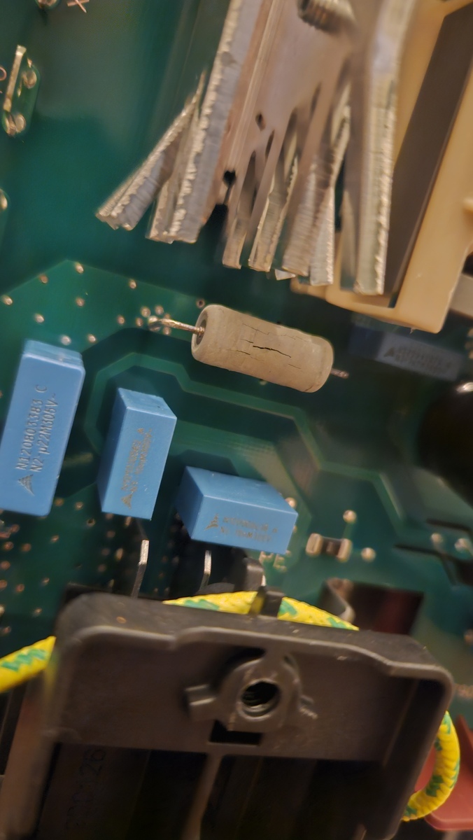

Ich habe hier einen Neff Backofen, genau genommen einen b45fs26n0k. Dieser ist absolut Stromlos, keine Reaktion, nichts. Habe nun entdeckt dass dieser Widerstand hier nicht mehr so gut aussieht, würde diesen gerne tauschen aber finde keine Beschriftung,nichts dazu.
Habe die Platine auf ebay gefunden, dort steht merkwürdigerweise "4R7 5%" drauf. Bin aber trotzdem absolut Planlos was ich genau bestellen soll, da das Angebot absolut unübersichtlich ist wenn man nur danach sucht.
Danke für die Hilfe.
Warum merkwürdig? Das würde einen Widerstand mit 4,7 Ohm bedeuten, was schon plausibel ist. Allerdings muss der schon Leistung vertragen. Wenn man das mit den Kondensatoren daneben vergleicht, ist das schon eine 3W oder 5W Type. Geht übrigens oft kaputt, weil was anderes auf Kurzschluss gegangen ist. Da kann also noch mehr im Argen sein.
#7854925
Zeig doch mal die ganze Platine! Oft sind das "Sicherungswiderstände" vor einem Schaltnetzteil und brennen erst durch wenn das Netzteil selbst defekt ist. Das wäre also nur ein Symptom aber nicht der eigentliche Fehler. Da würde der Ersatz nicht viel helfen, nur erneut durchbrennen.

Danke für die Antwort, merkwürdig finde ich dass bei mir keinerlei Beschriftung vorhanden ist und ich deswegen nicht sicher bin. Ich habe den Ofen geschenkt bekommen, es gab wohl ein Problem mit der Elektrischen Leitung am Haus weswegen die Geräte nicht mehr funktionierten, was genau konnte man mir nicht sagen. Eventuell ein Kurzschluss oder Überspannung. Hast du ein paar Tipps was und wie ich mir noch ansehen könnte um sicher zu sein? Oder erstmal den widerstand tauschen und beobachten?
Wo genau finde ich solch einen Widerstand?
Die gesamte Platine sieht man hier z.b.
Die ist vermutlich abgebrannt oder auf der Unterseite.
400V statt 230? Ohne dir zu nahe treten zu wollen, aber wenn du fragen musst, wo man so einen Widerstand herbekommt, solltest du dir jemanden suchen, der sich damit auskennt. Widerstände gibts beim Elektronikversand, aber wenn da im Haushalt durch Verdrahtungsprobleme mal 400V auf den Backofen gekommen sind, ist da noch mehr kaputt. Habe gerade mal in der Bucht nach solchen Widerständen gesucht, gibts da auch. Aber das wird, wie gesagt, nicht reichen.
OP #7855045
Kein Problem. Ich habe bereits mehrere Seiten durch wie reichelt o.ä. ich finde nur keinen mit genau diesen Daten. Sprich 4,7 Ohm 5% Toleranz und 5 Watt Leistungsaufnahme. Ich habe diese nur als filmwiderstand gefunden welche aber wohl nicht unbedingt geeignet sind dafür...
Der Backofen ist ja autark und lief über Schukostecker, was genau an der hausinstallation defekt war weiß ich nicht genau. Dieser war aber in einer normalen Steckdose eingesteckt eventuell kam es dazu am kurzschluss oder sonstigen.
Das ist beim Widerstand keine aktive "Leistungsaufnahme", sondern eine passive "Belastbarkeit".
Nimm einen Drahtwiderstand mit 10% Toleranz, der tut es auch.
Oder nimm den hier: https://de.rs-online.com/web/p/durchsteckwiderstande/8469882
Bisher hast du mit keiner Silbe gesagt, dass du nachgemessen hast, ob der Widerstand überhaupt defekt ist. Ein paar Risse im alten Lack sagen bei einem Drahtwiderstand gar nichts. Und wo hast du eigentlich die 5 Watt her? Auf deinem Exemplar steht nichts drauf, hast du gesagt, und auf dem eBay-Bild sieht man das nicht.
