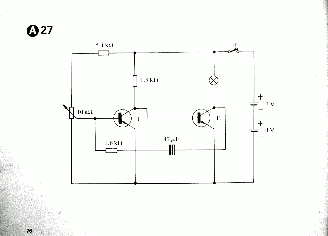

Ja, so etwa 23 Transistoren. Heute herrscht halt der Trend vor, auch
simple Aufgaben mit übermäßig komplexen Lösungen zu erschlagen.
Anbei eine Blinkschaltung aus einem Experimentierkit für Teenager aus
den 80ern.Dda kommt man mit zwei Transistoren aus. Dafür hat's
Altersgerechte Erklärungen und Ausführungen bezüglich realem Einsatz.

Bradward B. schrieb:
> Dafür hat's
Ja, ja.  Das waren noch Zeiten.
Diese Art der Schaltung bildete bei mir in den 60er Jahren des vorigen
Jahrhunderts die Grundlage für den Austausch des Blinkgebers am
Motorrad. (mechanisch --> elektronisch)
Scheinbar hast du das Eröffnungsvideo nicht angeschaut. Wichtig ist aber
trotzdem Kommentare abzugeben.

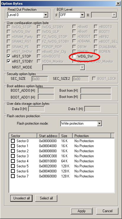

Kurzer Test mit einem Nucleo-F446RE um die eingebaute LED an PA5 blinken
zu lassen: 40 Bytes, davon 8 Bytes für den obligatorischen Reset Vektor
und den Initialwert für den Stack. PA5 wird wie vorgesehen als Ausgang
verwendet. Die Ein-/Auszeit beim Blinken beträgt ca. eine halbe Sekunde.
OK, korrekterweise muss man noch das Konfigurationsbit mitzählen um IWDG
als Hardware Watchdog zu konfigurieren, der ist für das Blinken
zuständig.

Dieter S. schrieb:
> Die 32 Byte Code sind ja auch schnell disassembliert (das sind 16
> Assembler Befehle).
Ja aber die Anstrengung 😉
Den Watchdog zu missbrauchen ist hinterhältig!
