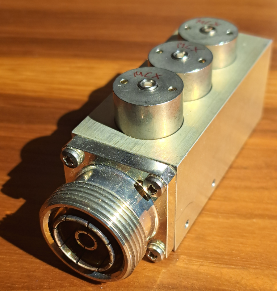

von Gerhard H. (ghf)
Es erinnert irgendwie an einen Richtkoppler, aber
mit 3 MCX-Ausgängen?
Auf der Rückseite ist noch eine SMA-Flanschbuchse.
Die Töpfchen mit den MCX-Buchsen sind anscheinend
höhenverstellbar, zumindest unterschiedlich hoch.
Ein Filter wird's wohl auch nicht sein wegen der
MCX-Buchsen.
von BirnKichler S. (Firma: Papier & Knalltüten Manufaktur) (max707)
> MCX-Buchsen.
Das wird schon ein Filter sein
Wenn das wirklich drei Koaxanschlüsse sind, würde ich nach
Koax-Notchfiltern suchen:
https://duckduckgo.com/?q=notchfilter+coaxial&atb=v405-1&iar=images&iax=images&ia=images
Sind die kleinen Topfkreise von innen angeschraubt? Wie kommt man zum
Abgleich an die Schraubenköpfe dran?
Klarheit schafft nur eine Wobbelmessung.
Mir ist ein Suchbegriff wieder eingefallen, "pipe-cap filter".
https://www.ko4bb.com/manuals/91.37.159.223/Pipe-cap_Filters_Revisited.pdf
Das hat vor allem Paul Wade, W1GHZ vorgeschlagen.
https://duckduckgo.com/?hps=1&q=pipe+cap+filter&atb=v405-1&iax=images&ia=images
hier für 2,4GHz:
https://radio.g4hsk.co.uk/2020/01/04/qo-100-experiments-2400mhz-pipe-cap-filter/
Irgendwie verschraubt sind die wohl, mit klitzekleinen Imbusschrauben.
Aber kein erkennbares System.
Merkwürdig ist das Teil schon: eine Seite mit 7/16"-Buchse, SMA auf
der anderen Seite und 3 *MCX.
Die MCXe aus der Digikey-Tüte passen jedenfalls. Das die für Koaxkabel-
Resonatoren sein sollen kann ich mir kaum vorstellen. Was soll bei dem
passenden, popeligen Kabel dann noch für ein Q übrigbleiben?

von Hp M. (nachtmix)
Ich denke, dass dort die HF reinkommt.
Das dicke, dämpfungsarme Kabel führt dann zur Antenne.
Damit könnte es sich doch um einen doppelten Richtkoppler zur
gleichzeitigen Messung der vorlaufenden und rücklaufenden Leistung
handeln.
An den mittleren MCX-Anschluss könnte ein Abschlusswiderstand für eine
der Nebenleitungen gehören, mit der Möglichkeit durch die
Abgleichschrauben die Richtschärfe zu verbessern.
Anhand der Abmessungen geschätzte Arbeitsfrequenz vllt 200..500MHz.
    Forw.           Z    Rev.
      +----50R,GND  +----+
 IN >========================> OUT

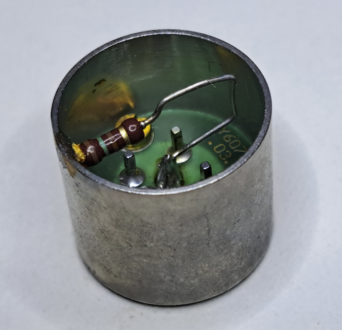

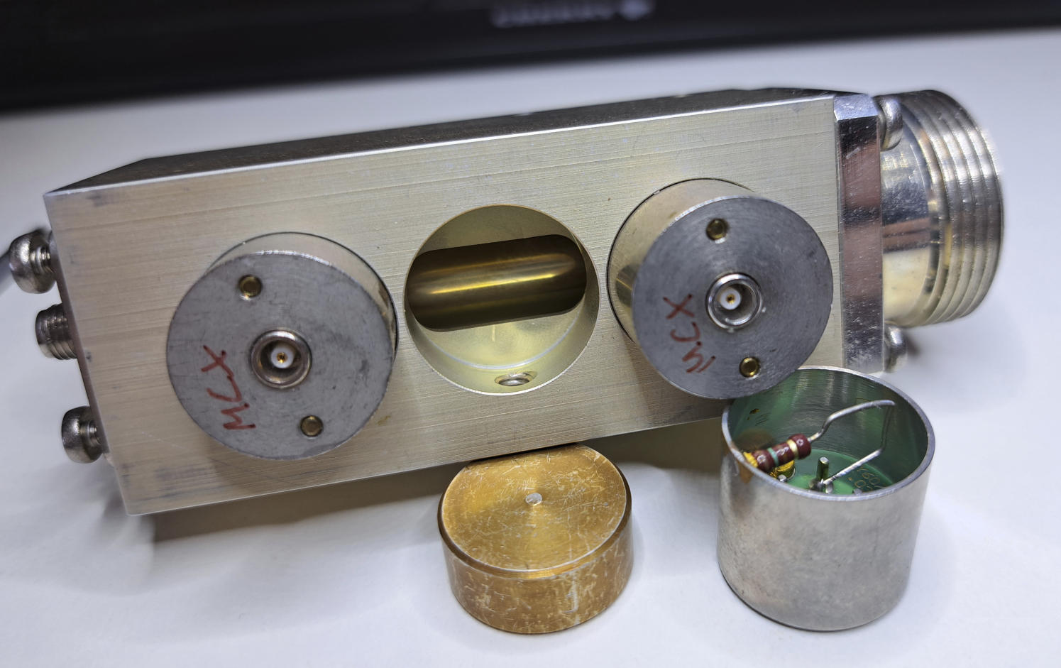

Ich habe das Ding aufgeschraubt. Einen Briefbeschwerer
kann ich auch nicht brauchen. Es ist ein Richtkoppler
mit 1-4 Ausgängen je nach Bestückung.
Der hier hat 3 Koppler und einen Blind-Deckel.
Vermutlich Vor / zurück und einen zur Entnahme des
modulierten Signals für Gegenkopplung über alles
(Verhinderung von PIM, Verzerrungen etc..)
Gruß Gerhard DK4XP
Interessant, dass die Nebenleitung intern mit 180 Ohm abgeschlossen ist,
und darüber hinaus wohl noch mit einem gewendelten Schichtwiderstand.
Ob das jemals funktioniert hat?
