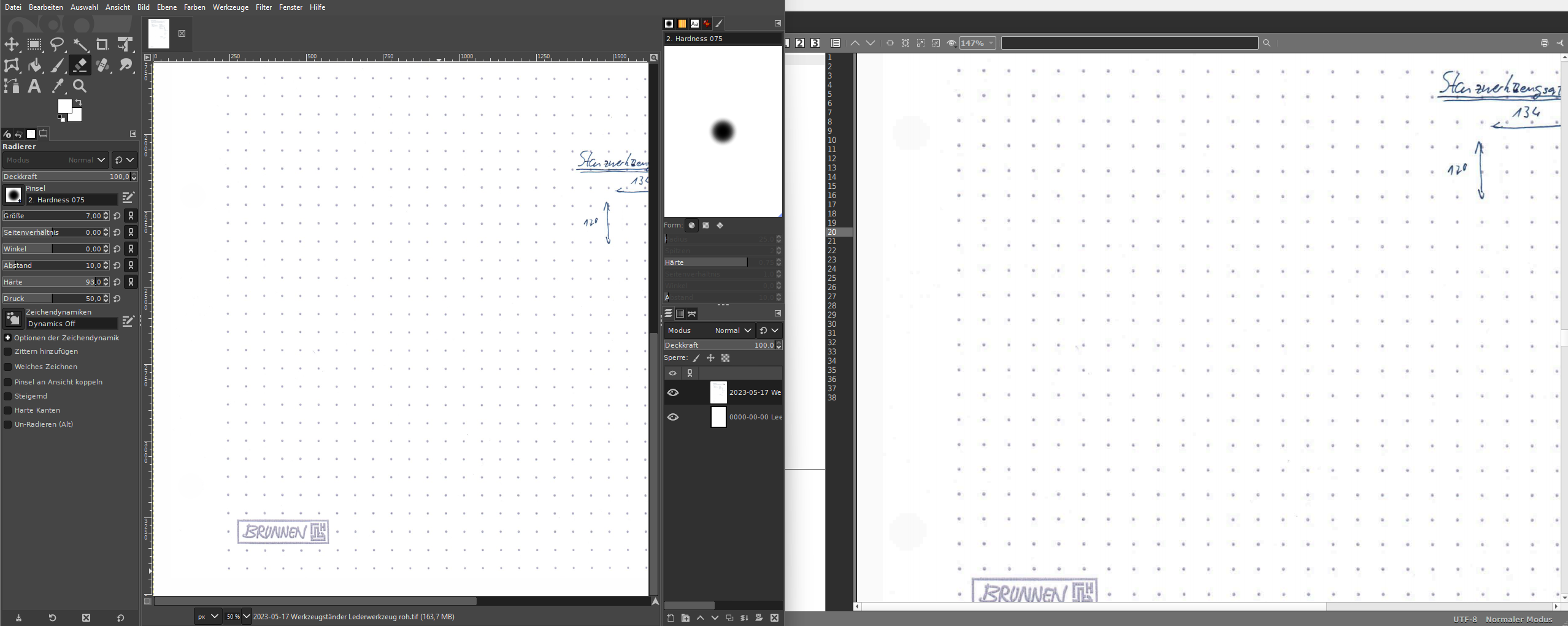

ich habe ein sehr merkwürdiges Problem mit Farbabweichungen in einer Tiff-Datei.
Beim Einscannen von Seiten entsteht eine TIFF-Datei. Diese wird in Gimp 2.10.34 etwas nachbearbeitet - hauptsächlich Lochstellen und Randschatten entfernt, und wieder als TIFF-Datei gespeichert.
Anschließend wird sie mit Adobe Acrobat in eine PDF-Datei exportiert.
Im Tiff-Bild ist weder in Gimp noch in IrfanView ein Farbunterschied zwischen der ausgestempelten und der unbearbeiteten Stelle sichtbar.
Im PDF schon. Nicht in allen PDF-Anzeigeprogrammen, aber in ungefähr der Hälfte.
Das Tiff wird in Gimp ohne Transparenz und ohne Ebenen gespeichert.
Jetzt bin ich verwirrt. Was passiert hier?

Ja, der Farbunterschied ist subtil. Es ist gut möglich, dass er nicht auf allen Monitoren gut sichtbar ist - zumal wir ja auch noch 12 Uhr Mittag haben. (Notfalls Kontrast hochdrehen.)
Vom "Brunnen"-Logo etwas mehr als 1 cm höher und weiter links ist eine entfernte Lochstelle, im rechten Bild sichtbar. Und die ganze linke Kante im rechten Bild hat einen 5 mm breiten Streifen mit Farbabweichung zum Rest.
Im "Original" links finde ich nicht einmal mit der Farbpipette einen Unterschied.
Nachtrag: Ist wahrscheinlich ein Rundungsfehler. TIFF kann 32 Bit je Farbkanal, PDF auch, Gimp nur 8 Bit. Wundert mich nur, dass ein LSB bei 8 Bit noch soviel ausmacht, zumal der Monitor ja auch nur 8-Bit-Farben hat.
Noch ein Nachtrag: Bei mir ist der Farbunterschied im Screenshot auf allen TFTs ganz gut sichtbar. CRT und OLED habe ich nicht hier.

Also, in Deinem PNG gibt es im rechten Bild am linken Rand zwei Löcher zu sehen, vemutlich zugestempelte Löcher von einem Locher.
Die sind im RGB-Code wechselnd 249/249/249 bzw 250/250/250. Der Rest ist 255/255/255, also ganz klar, das da was zu sehen ist!
Im linken Bild an derselben Stelle wechseln sich im Bereich des Lochs 254/254/254 mit 255/255/255 ab.
Das spricht eben stark für einen Rundungsfehler beim Abbilden von 32bit auf 8bit.
Sieh an! Mit der Pipette in GIMP, die über viele Pixel mittelt, war das natürlich unauffindbar. So ergibt das alles einen Sinn. Eine Uni-Farbe, die gut mittelt, kann dann natürlich auch in 8 Bit nicht existieren.
