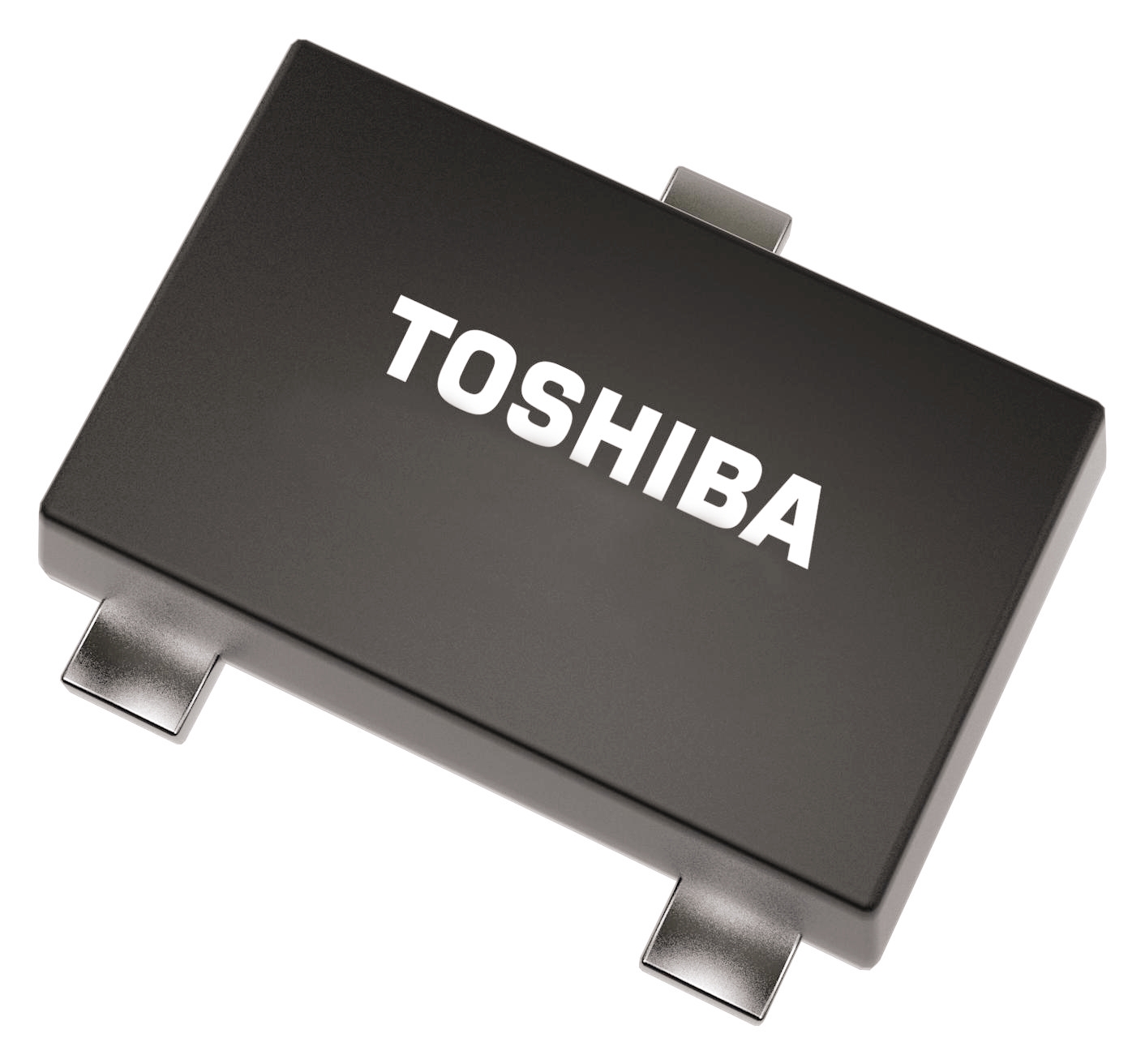

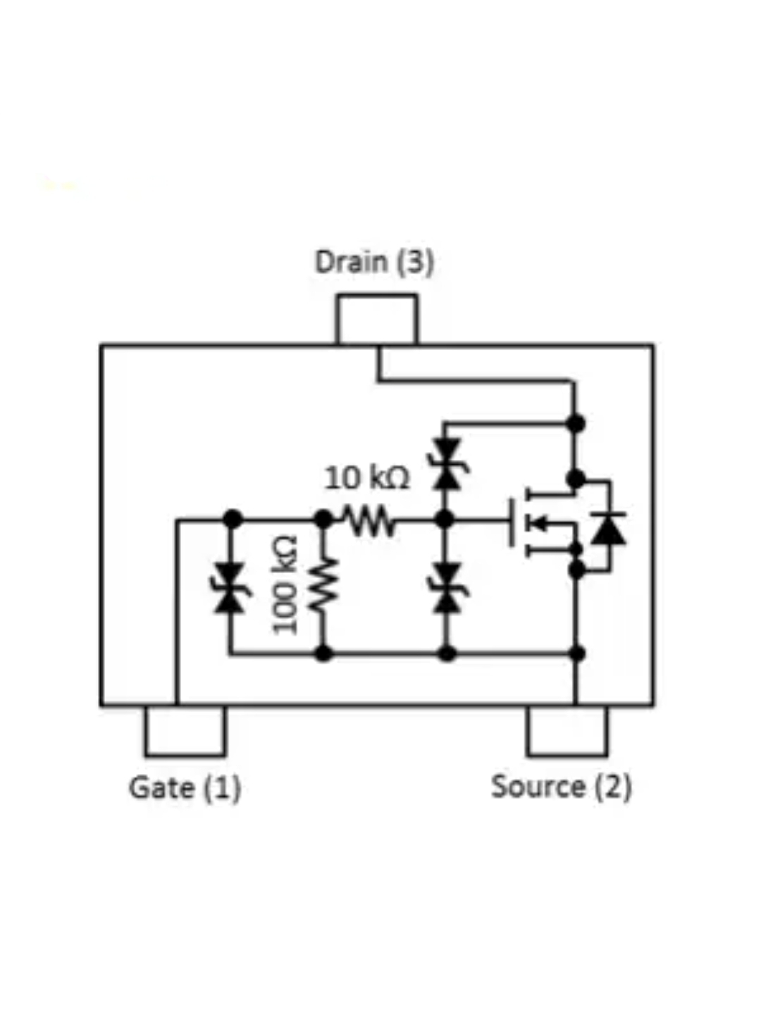

von Otto K. (opto_pussy)
Thomas schrieb:
> Ich bin da mal über ein NUD3105 MOSFET gestolpert, der ist aber leider
> EOL.
Dann nimm doch einfach den SSM3K357. Da ist auch schon die komplette
Schutzbeschaltung mit drin, nur leider ist er in einem SOT-23F Package.
Sieht gut aus, teste ich auch. Bin mal gespannt auf die Stummelfüßchen
