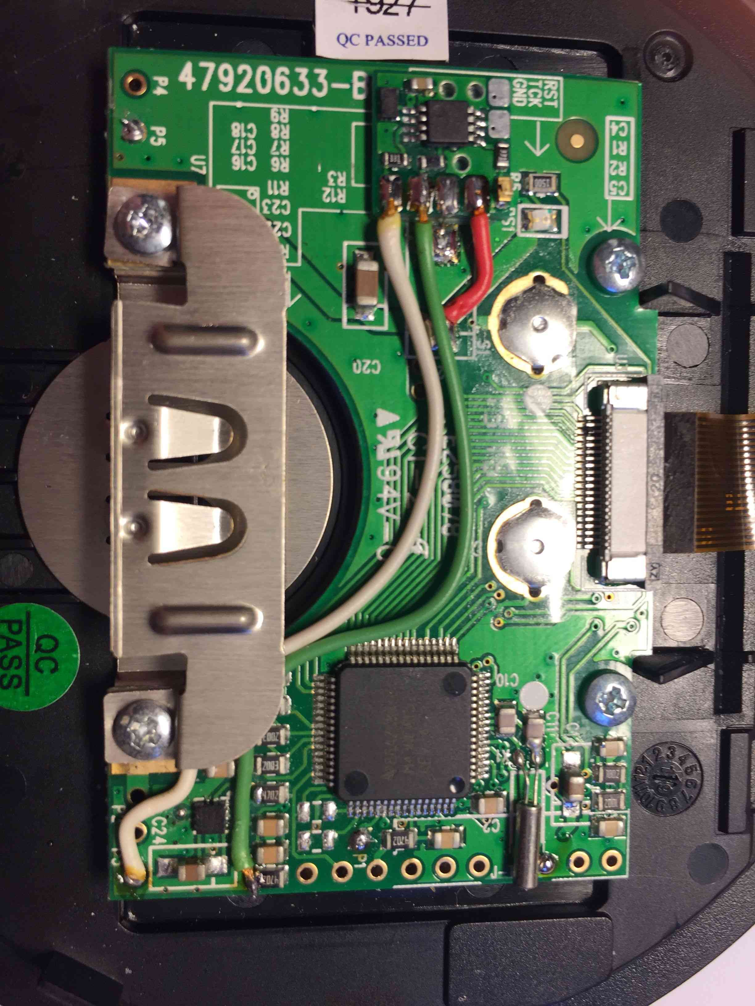

von Hans H. (loetkolben)
von Matthias S. (dachs)
Cool.
Pos. 1 der Teileliste:
IC SMD MMA8453Q QFN16 Accelerometer 10b Freescale

von Heinz M. (utgmk)
Hans H. schrieb:
> Ja, hier mit Schaltbild:
> https://media.elv.com/file/127077_zulassung_park_lite.pdf
Genau so etwas habe ich gesucht. Vielen Dank.
