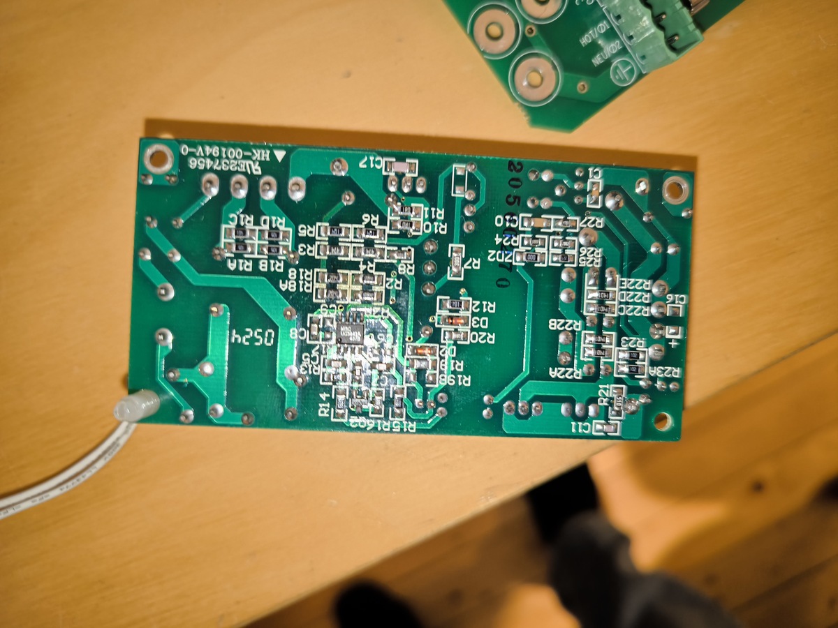

ich habe ein defektes 12V Schaltnetzteil welches einen Fehler hat.
Der Fehler liegt an der Startversorgung vom PWM Chip (UC3843A).
Der bekommt nur 8,9 Volt.
In den Trafo geht auf der Primärseite nichts rein.
Sobald ich den PWM Chip Anfangs mit einem Labornetzteil 12V versorge
funktioniert das Netzteil.
Wenns einmal läuft kann ich auch das Labornetzteil entfernen und es
funktioniert dauerhaft.
Sobald es aber einmal aus ist geht nichts mehr.
Habe den Eingangs Elko ausgelötet und getestet scheint in Ordnung 108uF
und ESR = 0.45 Ohm
Oder liegt's am Startwiderstand ?
Kann mir zufällig jemand weiterhelfen?
Vielen Dank

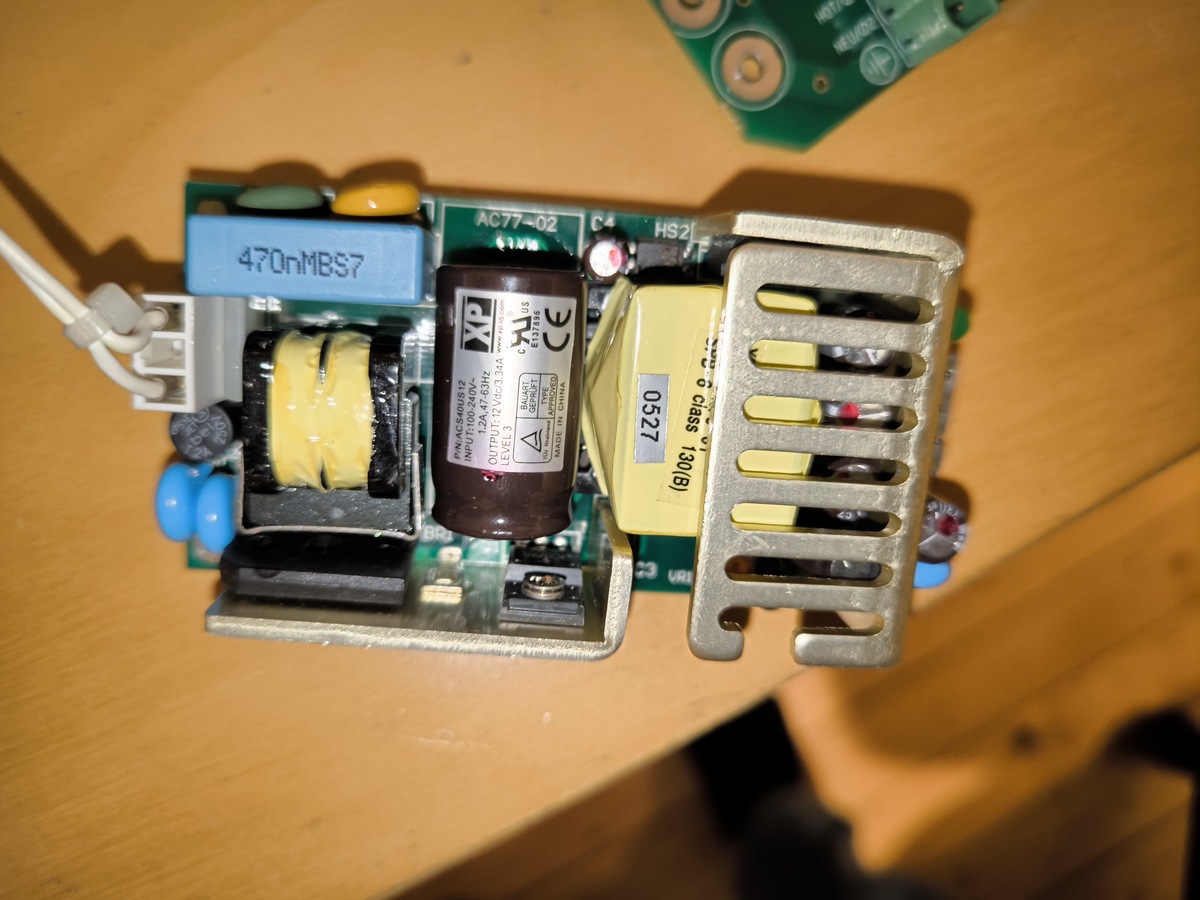

von H. H. (Gast)
Niklas D. schrieb:
> Startwiderstand ?
Nicht selten.
Aber auch ein erhöhter Leckstrom der Kondensatoren an der Versorgung des
Reglers kann die Ursache sein.
Und selbst der Regler kann mittlerweile erhöhten Anlaufstrom ziehen.
von Luca E. (derlucae98)
Ersetze mal C4 (Der kleine Elko am Optokoppler). Ich wette, dann läuft
die Kiste wieder.
von Flip B. (frickelfreak)
Und alle dioden am trafo auf kurzschluss checken.
von Niklas D. (nikl4s2025)
Ich werde es probieren Danke für den Tipp
von Peter H. (rattenfaenger)
Bei meinen Netzteilen bekommt der UCC seinen Anlaufstrom über einen
X2-Kondensator und einer Diodenstrecke. Wenn die Kappazität von dem
Kondensator nachläst habe ich eine zu geringe Anlaufspannung. Überprüfe
einmal den 740nF an der Versorgungsspannung.
Eine Schaltung könnte helfen, sie Fotos sind dafür zu ungenau.
> läuft die Kiste wieder.
Ich habs vorhin getestet, es läuft !
Wahnsinn !
Vielen Dank !
von H. H. (Gast)
Das war der von mir erwähnte Kondensator. Luca hat ihn gleich noch
lokalisiert.
Für längere Ruhe nimm einen Low-ESR Elko mit langer Lebensdauer, z.B.
Panasonic FR.
> lokalisiert.
> Panasonic FR.
Achso ja klar merke ich jetzt auch...
Vielen Dank auch dir !
