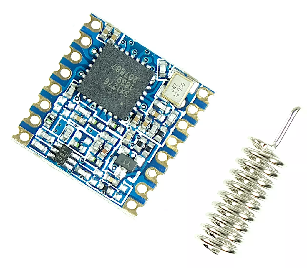

Hallo alle zusammen,
ich habe mal wieder ein kleines "Antennenproblem" für ein LoRa Breakout
Board 868MHz SX1276 (siehe Bild).
Ich möchte eine Draht-Antenne an den Antennen Pin löten. Jetzt liest man
immer, dass man ein Gegengewicht benötigt.
Was genau ist ein Antennen-Gegengewicht bzw. wie realisiere ich dieses
an dem Lora Breakout Board?
Ich würde gerne die Antenne so simpel wie möglich halten.
Ich bin für jeden Tipp dankbar.
Grüße
utgmk
von Günter L. (Firma: Privat) (guenter_l)
Ein Gegengewicht sollte 1/4 Wellenlänge haben.
Die Massefläche der Schaltung ist auch schon
ein Gegengewicht, wenn die großgenug ist
reicht das auch schon. Außer du leitest die HF
mit ein Koaxialkabel irgendwo hin zur Antenne,
dann brauchst du dort auch wieder ein Gegengewicht.
Gegengewicht ist sozusagen der zweite Pol.
es kann ja immer nur ein Strom fließen, wenn es
zwei Pole gibt.
Wenn die Massefläche nicht großgenug ist, löte
an die Massefläche einen Draht mit 1/4 Wellenlänge
an und alles ist gut.

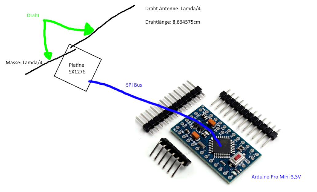

Ich werde wahrscheinlich die Platine mit dem SX1276 mittels SPI Bus nach
außen führen. Das Thema ist, dass es möglichst klein und unauffällig
sein soll. Der ESP Microcontroller ist in einem Überseecontainer, die
Lora Platine, dann außerhalb.
Dann werde ich dass wahrscheinlich so machen und die Massefläche
erweitern. Ich glaube nicht, dass die Massefläche groß genug ist.
Würde es dann so passen wie im Bild (siehe Anhang)?.
Ich habe wirklich null Erfahrung bezüglich Antennen.
Vielen Dank schon im Voraus.
UTGMK
von Rüdiger B. (rbruns)
Die Module gibt es auch mit Antennenanschluss SMA oder IPX.
Dann eine Groundplane oder:
https://de.wikipedia.org/wiki/Schlitzantenne
https://de.wikipedia.org/wiki/Ringschlitzantenne

von Helmut -. (dc3yc)
Die strahlende Antenne ist auch lambda/4 lang (nicht l/2). Nimm doch
einfach den Übersee-Container als Masse. Das reicht!
Und ja, es ist, wie ein Dipol: eine Seite Strahler, andere Seite
Gegengewicht.
von Rainer W. (rawi)
> Gegengewicht.
Als Dipolannten wird eine Antennenform bezeichnet, bei der die beiden
Hälften gegensinnig schwingen, daher der Name.
Eine λ/4-Antennen braucht eine Massefläche, an der sich das Feld
spiegeln kann. Das Feld der Antenne und sein Spiegelbild sind dann nicht
von dem Feld einer Dipolantenne zu unterscheiden.
Dann wäre es eine Dipolantenne.
Die Spiegelebene für eine λ/4-Antenne kann gerne größer sein.

von Stefan M. (derwisch)
Solch winzige Stummelantennen sind eher als Behelfsantennen zu
betrachten, damit überhaupt etwas abgestrahlt bzw. empfangen wird.
Gedanken über ein passendes Gegengewicht sind z.B. bei "richtigen"
Antennen z.B. auf dem Hausdach und bei hoher Sendeleistung sinnvoll.
Das Gegengewicht bei der winzigen Platine bleibt undefinierbar, da
Zuleitungskabel, Blechgehäuse etc. alles komplett durcheinanderwürfeln.
Darum bemerkt man bei so einer Anordnung auch keine (erhoffte)
Reichweitenverbesserung.
Dazu kommt, dass der Kram meist in Innenräumen betrieben wird.
Da gibt es Unmengen von nicht vorhersagbaren Reflexionen oder Dämpfungen
zwischen Sender und Empfänger.
Der Gedanke ist zwar generell richtig, aber bei der Anwendung vollkommen
überbewertet.

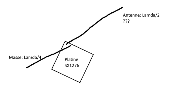

von Heinz M. (utgmk)
Helmut -. schrieb:
> Ja, dadurch wurde aus einem lambda/4-Strahler ohne Gegengewicht eine
> sog. Groundplane-Antenne mit Gegengewicht. Und bei dieser Art von
> Antenne ändert sich der Fusspunktwiderstand (nur mit einem E) mit dem
> Winkel der "Schirmdrähte". Wenn du sie im Winkel von 45° nach unten
> winkelst, bekommst du halt genau die gewünschten 50 Ohm.
Antennen sind für mich immer wieder faszinierende Böhmische Dörfer.
Ich habe jetzt nochmal den Aufbau neu gezeichnet (siehe Anhang).
Ich werde das SX1276 Modul nach außen führen und dort zwei Drähte
anlöten (Antenne/Gegengewicht).
Das dies keine Professionelle Antenne ist, ist mir bewusst. Ich hoffe
aber, dass ich trotzdem besseren Empfang habe als mit der mitgelieferten
"Sprialantenne".
Beim nächsten mal werde ich darauf achten gleich einen Antennenanschluss
(SMA oder IPX) am Funkmodul zu haben.
Vielen Dank für die sehr interessante und aufschlussreiche Unterhaltung
hier.
Genau deshalb sind gute Foren so wichtig.
Viele Grüße
utgmk

Zentimeter länger lassen, und dann schrittweise abknipsen, um das
Maximum an Signal zu bekommen. Dabei wird dann auch auffallen, dass das
Signal auch stark schwankt, wenn sich der Nutzer in der Nähe bewegt,
oder sich der Abstand zu Metallteilen (Fensterbank, Fensterbeschläge)
ändert.
Und ja, die Antennenanordnung als gestreckter Dipol macht für mich Sinn,
mehr als die Wendel. Natürlich bräuchte man streng genommen eine
Anpassung von asymmetrisch auf symmetrisch, aber man kann die Kirche
auch im Dorf lassen.
