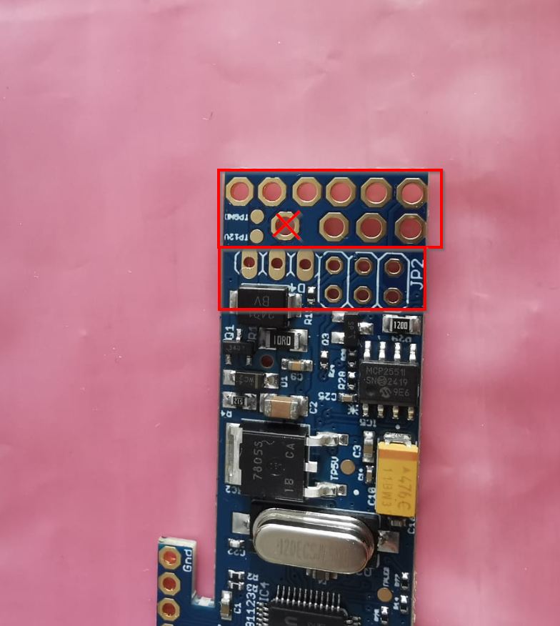

Ich habe da ein kleines Projekt und suche eine möglichst haltbare
Lösung.
Es geht um die Platine im Anhang.
Dabei muss ich zwischen diesen Löchern (bis auf 1 oder 2, welche nicht
nötig sind) eine Verbindung zu einem Stecker schaffen. Als Stecker hätte
ich einen handelsüblichen KFZ-Stecker genommen an welchem ich eine Litze
an die Terminals crimpen kann.
Ich muss nur die Löcher in einem der beiden Rechtecke anschliessen, oben
Durchmesser ca. 1.6-1.7mm und unten ca. 0.9mm.
Die Platine und der Stecker werden in ein 3D gedrucktes Gehäuse wandern
und müssten eigentlich nicht mehr bewegt werden, müsste also auch nichts
steckbares sein.
Da das ganze aber im Auto seinen Platz findet, mache ich mir sorgen
wegen den Vibrationen.
Kann mir jemand einen Tipp geben, was es für saubere und haltbare
Lösungen gibt?
Ich bin für jeden Tipp dankbar!

Falls du die Platine ändern kannst, löte solch eine Stiftleiste direkt
ein. Nur ein Beispiel, gibt es auch in anderen Polzahlen:
https://www.te.com/de/product-1-776280-1.html
Da hast du direkt deinen KFZ-Stecker an der Platine und der kann
abdichtend ans Gehäuse geschraubt werden. Wobei das 3D gedruckte Gehäuse
sowieso nicht wasserdicht ist.
Andernfalls bleibt dir wohl nur die Möglichkeit, Leitungen einzulöten
und die andere Seite in einen (Flansch-)Steckverbinder zu crimpen.
Die Leitungen, die du an die Kontakte Crimpst, kannst du direkt in die
Pads.
Etwas (neutralvernetzendes) Silikon oder auch Heißkleber sollten als
Vibrationsschutz sicher mehr als ausreichen

Und nicht vergessen;
Bei Vibrationen brechen die Kabel immer am Übergang zwischen Lötzinn und
bewegter Litze - also gut abfangen.
von Uwe (uhi)
Ja, gelötete Litzen im Fahrzeug ist riskantes Design. Die Profies würden
den Stecker direkt auf die Platine designen. Aber: Bei mir fährt
diverser Bastelkram seit 100000km mit, da sind viele Litzen gelötet,
bisher problemlos. Kurz halten (ein Zentimeter) und/oder fixieren.

Das hängt dann davon ab, welchen Stecker du zu nehmen gedenkst. AMP
Flachstecker, Superseal ?
Die Löcher in der Platine sind
oben für Litzen Kabel zu einlöten
unten für Pfostenstecker
gedacht.
Keine Löcher sind für 'handelsübliche KFZ Stecker' gedacht.
Also wirst du Litzenkabel oben anlöten müssen die von deiner zum
'handelsüblichen KFZ Stecker' passenden Buchse kommen.
Oder du verzichtest auf den 'handelsüblichen KFZ Stecker' und lötest
handelsübliche (sieht nach 2.54mm aus) Pfostenleisten ein.
Entweder 1x6 und 1x3 oder 2x3 und 1x3.
Dafür gibt es auch Crimpbuchsen. Aber ohne Rastung gegen Erschütterung,
denn dafür ist auf der Platine kein Platz vorgesehen. Willst du
rausrutschen verhindern mach dein Gehâuse klein genug, forme die Rastung
ins Gehäuse oder halte die Buchse in der Pfostenleiste mit einem
drumrumgelegten Kabelbinder.
