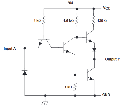

Markus W. schrieb:
Bei Leitungen mit einem open-drain und passiv-pull-up verstehe ich es irgendwie noch (wobei es sich auch hier "umgedreht" realisieren lassen würde).
Bei TTL waren die push-pull-Ausgänge auch nicht viel anders aufgebaut. Statt pull-up hast Du eine Stromquelle, aber trotzdem können 74/74L/74H und die späteren 74S/74LS wesentlich besser nach low treiben als nach high. Low ist ein durchgeschalteter Transistor mit typisch 0,3 V, High ist irgendwas zwischen 2,4 und 4,8 V. Damit ist active low störfester und die fallende Flanke ist vom Timing her besser definiert.
Die heutigen CMOS-Bausteine haben symmetrische Ausgänge, da ist es eigentlich egal. Active Low nimmt man heutzutage vor allem aus historischen Gründen, weil man es halt so macht.

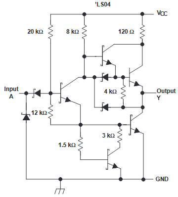

Bei TTL waren die Eingänge Pullup-Eingänge, die nach Masse gezogen werden mussten. Die passenden Ausgänge wurden also so ausgelegt, dass sie gut "Low" ausgeben konnten:
Dieser Vorzug für "Low" spiegelt sich auch in den asymmetrischen Schaltpegeln der TTL-Bausteine wieder.
Bei den älteren CMOS war im Ausgangstreiber auch noch der N-Kanal-Fet nach GND derjenige mit dem geringeren Kanalwiderstand. Ein Low-Pegel war also besser belastbar, ein Low-Aktiver Ausgang konnte mehr Eingänge treiben.
Und viel Bauteile, die danach kamen, mussten mit den vorhandenen TTL und CMOS Batueilen zusammen funktionieren oder rückwärtskompatibel sein.
