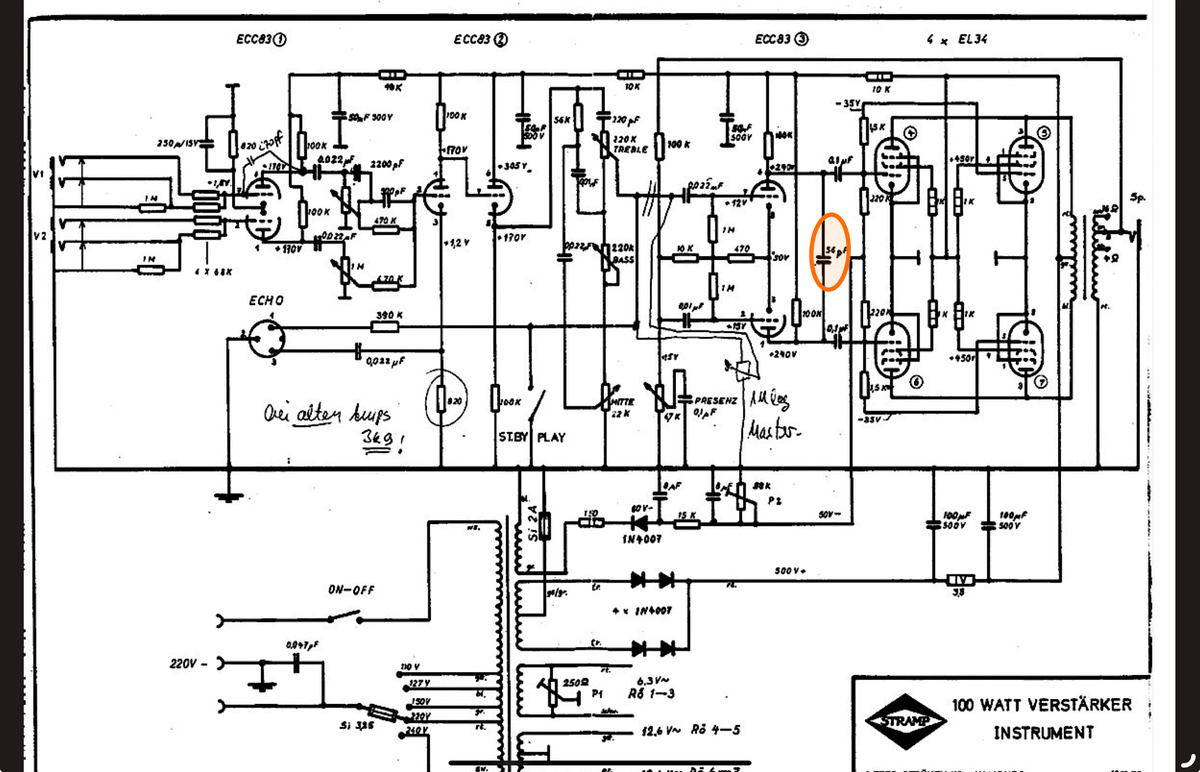

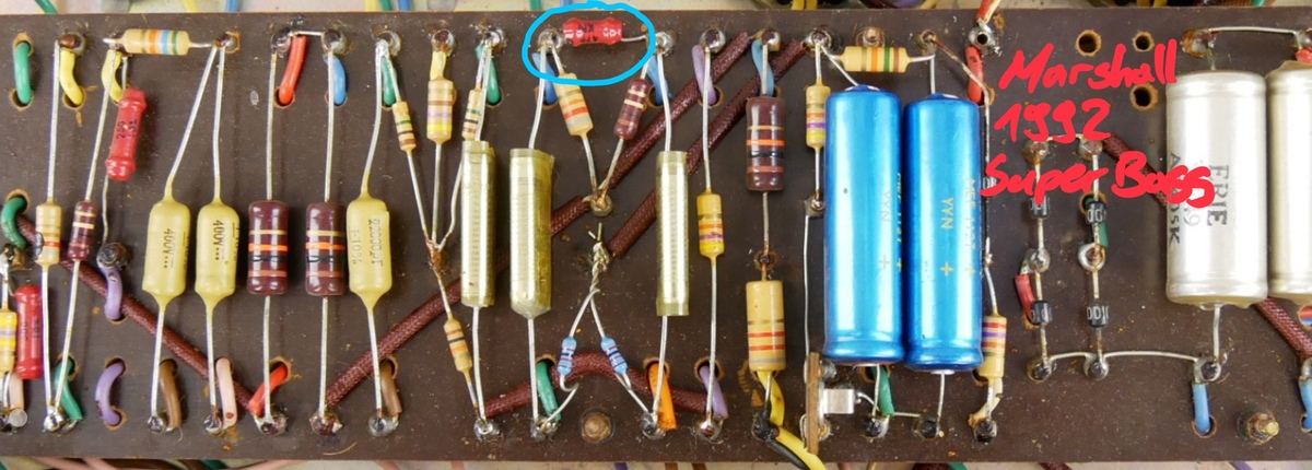

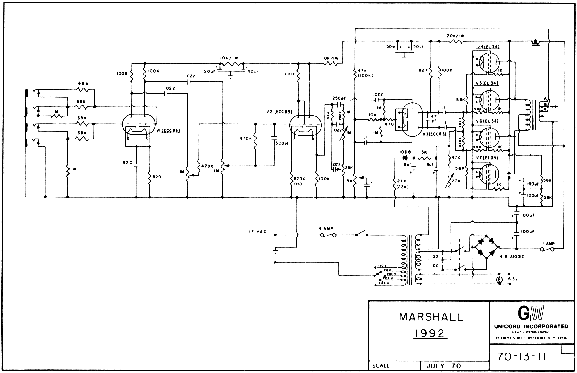

Nach einer gediegenen Bastlerpause habe ich nun endlich wieder ein Röhrenprojekt am Start. Zwar für meine Verhältnisse etwas eher exotisches (da ich im Normfall alte Messtechnik in Stand setze) aber trotzdem was feines. Ich habe das Glück einen Stramp 2100A Vollröhren Verstärker auf meiner Werkbank bearbeiten zu dürfen. Wen es interessiert es gibt eine Tolle geschichtliche Aufarbeitung zu diesem Gerät in folgendem Link : https://www.musiker-board.de/threads/amp-stramp-2100-a-100-watt-vollroehren-amp-aus-den-70ern.733773/ . Wie schon eingangs erwähnt beschäftige ich mich mehr mit alter Messtechnik und jetzt bin ich in der Hoffnung, dass sich hier ein paar Techniker/Musiker finden die mir da etwas unter die Arme greifen können. Mein Ziel ist es den Stramp so originalgetreu (unter Einsatz neuer Komponenten) und betriebssicher wie möglich wieder aufzubauen. Leider wurde an dem Gerät schon einiges herumgebastelt, ABER es ist nicht aussichtslos. Ich habe euch den original Schaltplan gleich hier reingestellt. Da es sich bei dem Stramp um eine fast ein zu eins Kopie des Marshall 1992 SuperBass handelt hab ich euch diesen Schaltplan auch gleich bereitgestellt. So, jetzt aber genug mit dem Gelaber!

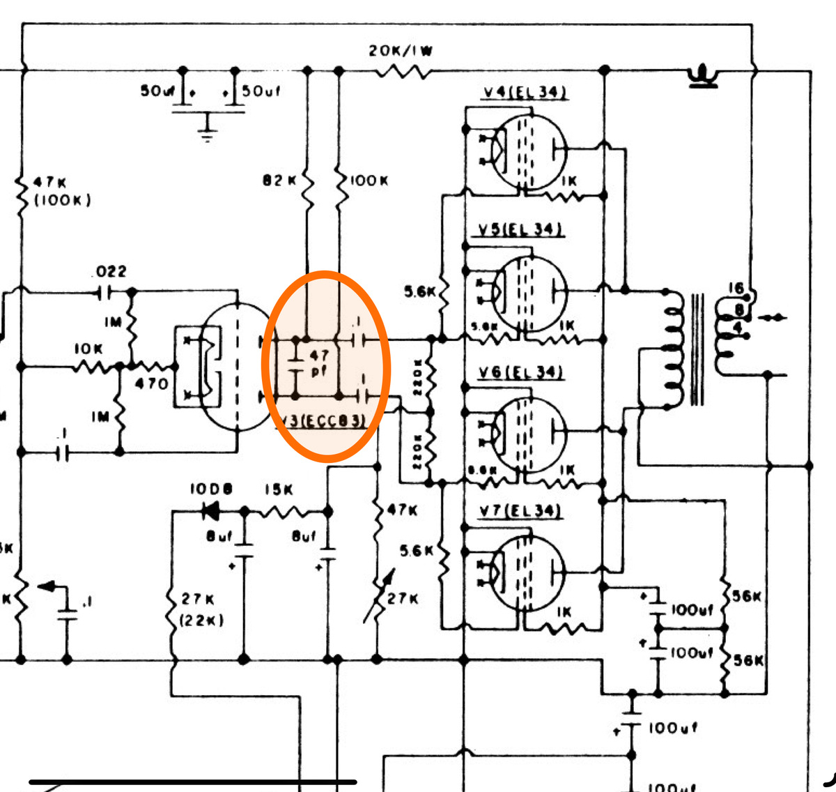

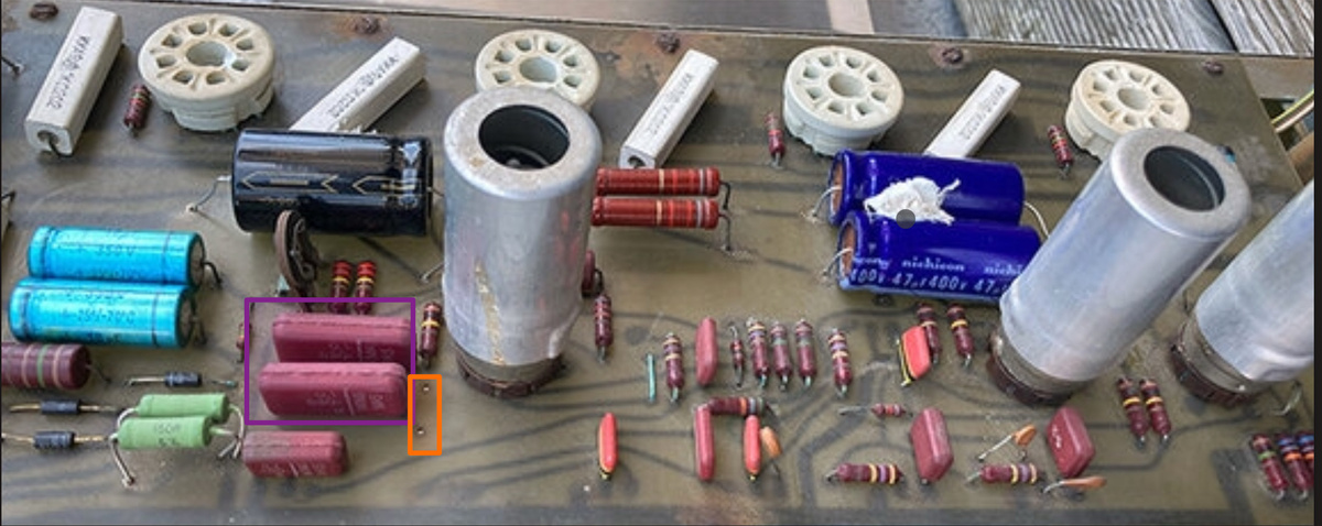

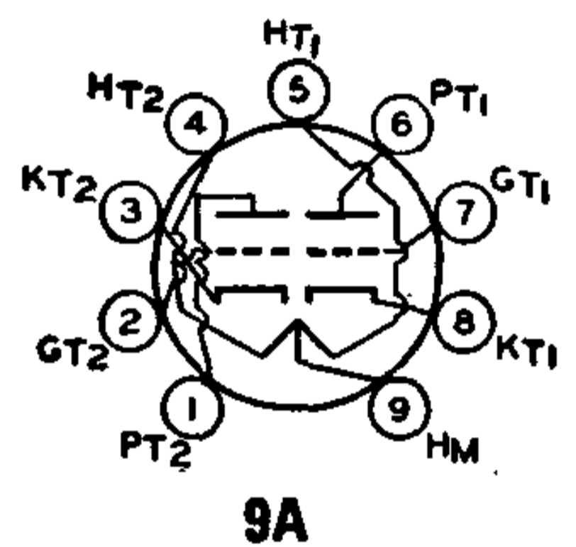

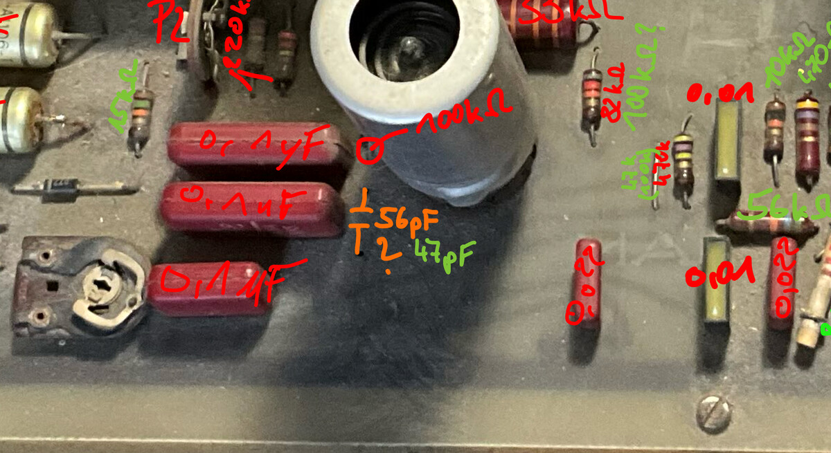

Meine erste Frage an euch: in dem originalen Schaltplan ist ein 56pF (siehe Bild; orange markiert) zu sehen. War anfangs etwas irritiert da ich ihn nicht auf meiner Platine finden konnte. Hat’s ihn wegdetoniert?!? Dann bin ich aber im Net auf ein Bild von einem restaurierten Stramp 2100A gestoßen - da war er auch nicht zu sehen (nur die zwei markanten Bohrungen in der Platine wie bei meinem). Beim Marshall allerdings ist er verbaut (hier 47pF; siehe Bilder). Jetzt die Frage: warum? Welchen Sinn macht das? Ich hab euch auch die Beschaltung der ECC83 gleich hochgeladen (hier würden Pin1&6 durch den 56pF gekoppelt werden). Gibts da auch Input seitens der Musiker?

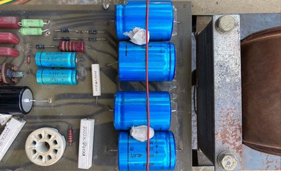

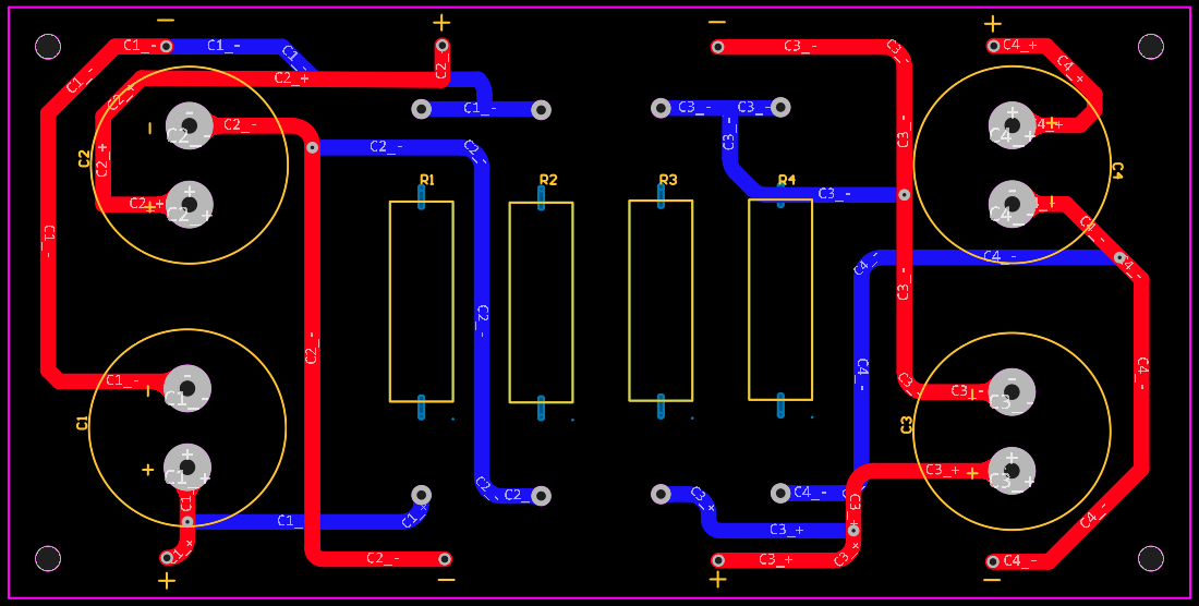

Meine zweite Frage: Wie auf dem Bild des restaurierten 2100er zu sehen sind die großen Siebkannen in Serie (je 2x220µF). Alles gut - hat man früher so gemacht! Im Sinne der Originaltreue wird das auch so bleiben. Allerdings stört mich ein wenig, dass die dicken Kannen keine Paralellwiderstände zum ausbalanzieren haben. Nach einiger Überlegung hab ich ein PCB konstruiert das dieses Problem lösen sollte (siehe Bilder). Die kann ich minimalinvasiv anbringen. Was haltet ihr davon? Gibts Einwende seitens der Musiker?

Symmetrierwiderstände an den Siebkondensatoren merken Musiker nicht, bzw. nur daran, daß sie plötzlich weniger Verstärker und mehr Nebelmaschinen brauchen.
Der 47pF Kondensator dient vermutlich der Unterdrückung von Schwingungen. Manchmal führen solche Maßnahmen dazu, daß der Verstärker vielleicht ganz minimal dumpfer klingt. Bei einem Bassverstärker denke ich nicht, daß man davon auch nur das Geringste merkt.

OP #7856311
Ben B. schrieb:
„Symmetrierwiderstände an den Siebkondensatoren merken Musiker nicht, bzw. nur daran, daß sie plötzlich weniger Verstärker und mehr Nebelmaschinen brauchen.“
…wie meinst du das?
„Der 47pF Kondensator dient vermutlich der Unterdrückung von Schwingungen. Manchmal führen solche Maßnahmen dazu, daß der Verstärker vielleicht ganz minimal dumpfer klingt. Bei einem Bassverstärker denke ich nicht, daß man davon auch nur das Geringste merkt.“
…macht Sinn!
„Worüber sich Klampfinisten meistens ärgern wenn sie ihren tollen Röhrenverstärker aus der Restauration zurück bekommen, daß er nach dem Kondensatoren-Tausch nicht mehr so weich und warm klingt wie vorher... aber dafür glühen die Anoden in den Röhren auch nicht mehr.“
…darum auch schon wie eingangs erwähnt der Aufbau mit neuen Komponenten. Red Plating ist das letzte was ich brauche. Ja und wenns um den Klang geht, muss ich leider sagen, dass es sich da meines Erachtens sehr viel um „Audio-Esotherik“ handelt. Sicher wird sich etwas verändern wenn man statt Kohlewiderständen Metaller verbaut, aber was ich nicht verstehe ist wenn ich z.B. einen MKS Kondensator mit komplett identischen Werten vergleiche, bei denen der eine den Bruchteil des anderen kostet. Kann mir doch keiner erzählen, dass man da was rauskitzelt (außer die €onen aus der Brieftasche). Mich würd auch deine Meinung dazu interessieren! Jedenfalls vielen Dank für die Antwort!
