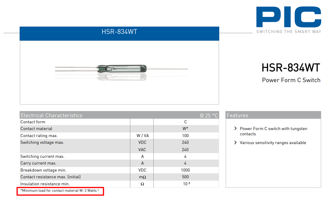

von Thomas R. (thomasr)
100 mOhm Kontaktwiderstand und geeignet für 250VAV deutet auf
Kontaktmaterialien hin die wirklich nicht für so kleine Ströme geeignet
sind (Frittspannung etc.)
Reedkontakte gibt es in allen möglichen Ausführungen, für 24V und 2mA
wären Goldkontakte besser, das hier sind womöglich sogar
Wolframkontakte.
A. Z. schrieb:
> Da es sich ... um einen Reedschalter handeln dürfte
Genau solche hochbelastbaren Reedkontakte mit Molybdän- oder
Wolframkontakten brauchen aber recht viel Strom zum durchschalten.

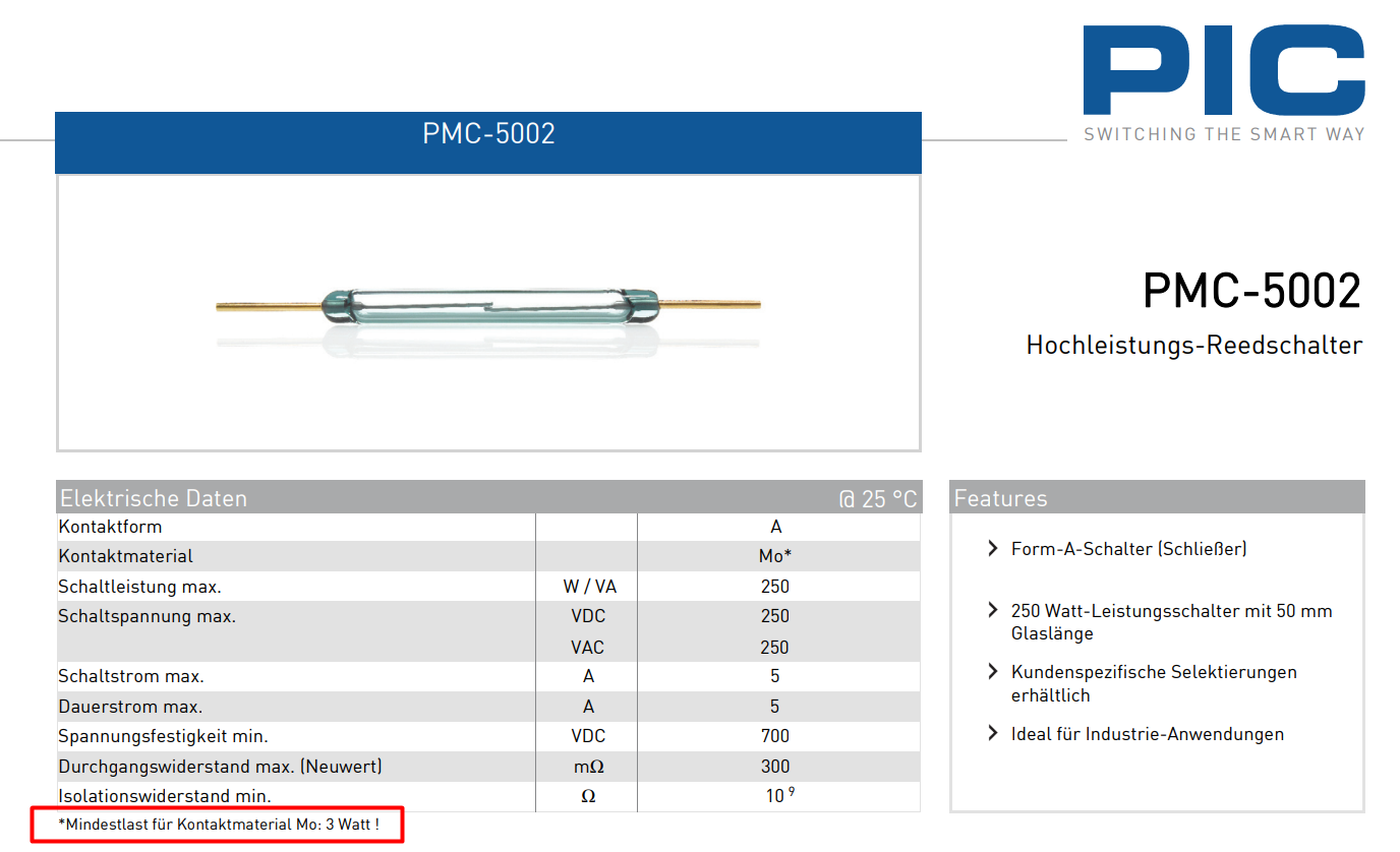

von Jens M. (schuchkleisser)
Warum muss der Kontakt an 250V nur 12mA haben, an 5V aber 600mA?
Könnte man nicht einfach eine sinnvolle Angabe machen in der Art
"Mindestschaltstrom 15mA"? Oder wäre das zu einfach?

von H. H. (Gast)
Wolfram- oder Molybdänkontakte sind auch unter Schutzgas nicht für
niedrige Kleinspannung geeignet. Die Ersteller des Datenblatts sind wohl
davon ausgegangen, dass ihre Kunden das wissen.

von Peter D. (peda)
An 24V sollte ein Reedkontakt sicher schließen.
Man darf nur keinen Kondensator parallel schalten. Die Funken beim
Schließen schädigen sonst die Kontaktoberfläche.
Das "vertragen" ist genau das Problem. Für so niedrige Ströme/Spannungen
muß der Kontakt anders beschaffen sein als für höhere Ströme/Spannungen.
Leider wählen viele Anwender die "kräftigste" Variante und wundern sich
dann wenn es bei kleinen Spannungen/Strömen nicht funktioniert.
Leider gibt das Datenblatt keine Information zum Kontaktmaterial. Für
deine Anwendung SOLLTE der Typ 66 aber besser geeignet sein.
NIEMALS NIE solche Kleinspannungskontakte mit einer höheren
Spannung/Strom "testen". Wenn die wirklich beschichtet sind (Gold), ist
diese Beschichtung nämlich ratzfatz weggebrannt und es bleibt ein noch
viel schlechterer Kontakt übrig.....
Ja, ich meinte aber die selten doofe Angabe "Min. 3W". Das kann auch bei
110 zu 230V den Strom nur im Verhältnis 1:2 beschreiben, zudem ja noch
AC vs. DC.
Was der Kontakt aber reell braucht ist ein Mindeststrom, den Frittstrom
eben. Der ist aber nicht von der Spannung abhängig, oder?
Das Kontaktmaterial kann man nur erraten, macht nicht viel Sinn. Für
deinen Fall KANN es wieder funktionieren wenn du eine nennenswerte Last
anschließt, z.B. einen gewöhnlichen Widerstand, Hauptsache da fließt
"ordentlich" Strom ~ 50mA durch den Kontakt.
