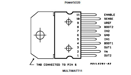

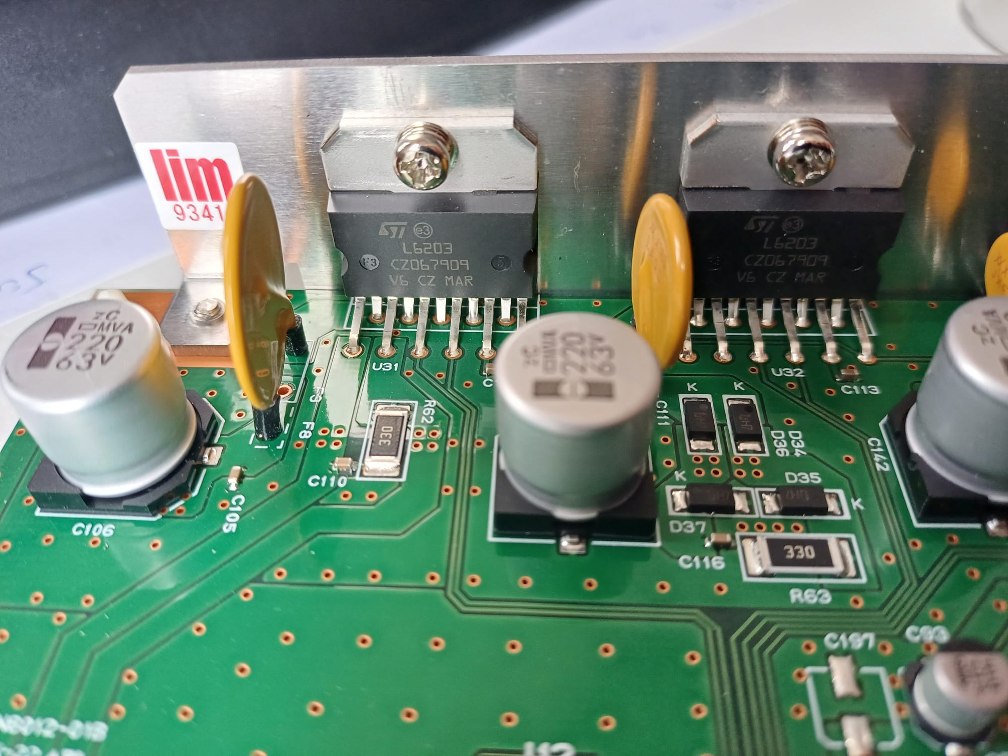

Eingebaut sieht der wie im Anhang aus. Aber ich weiß nicht, an welche
Pins ich die Messspitze halten muss, um einen potentiellen Kurzschluss
zu finden...

Die langen Pins sind sicherlich die, die vorn liegen.
Muss ich jetzt Sense gegen OUT1 und OUT2 testen? ... Ich habe keine
Ahnung. Da liegt das Grundübel meiner Verzweifelung ;-)
Wie kommst du darauf?
Wenn du dir dein Photo anguckst, siehst du, dass der erste und der
letzte Pin VORNE liegen. In L6203.jpg sind die beide KURZ dargestellt.
Hast du dir das Datenblatt vom L6203 angesehen?
(gleich oben rechts auf der ersten Seite)

Welchen Teil meines Beitrages hast du denn nicht verstanden? Das IC hat
die Anschlüsse VS, GND, OUT1 und OUT2. VS und GND sind die o.a.
Versorgungsanschlüsse und OUT1 und OUT2 gehen zum Motor.
