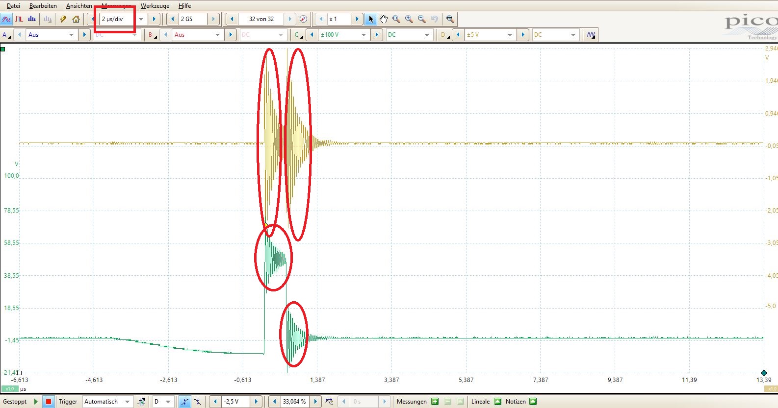

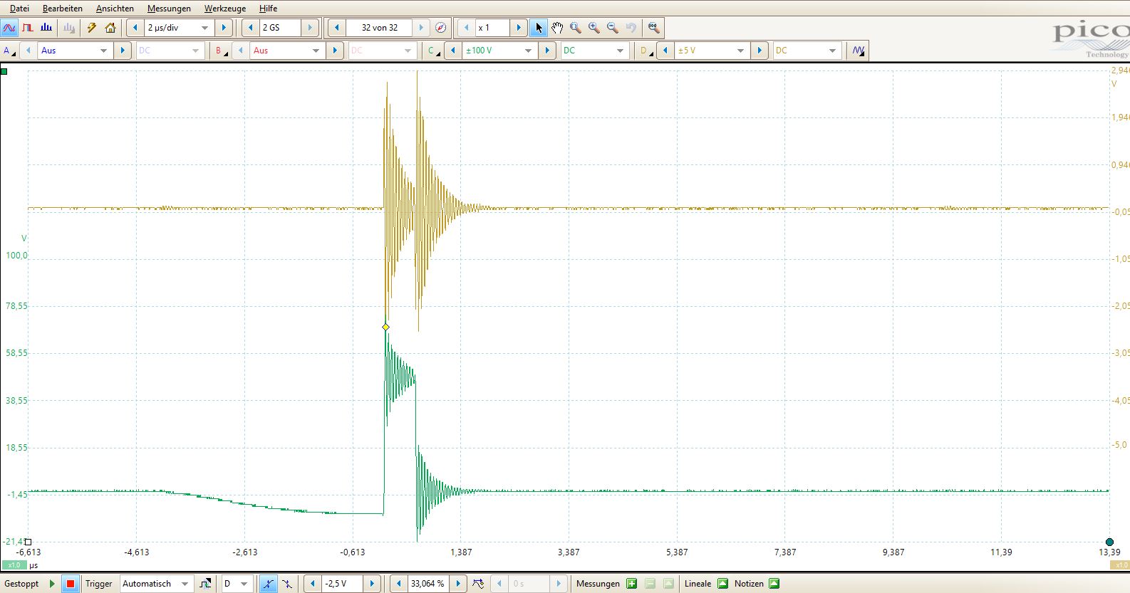

zuletzt hatte ich mit einem Stepper Motor Projekt zu tun.
Im wesentlichen geht es um eine SPS mit dazugehörigen Stepper Motor
Treibern und alles in einem Gerät verbaut.
Dieses Gerät hat in der EMV Kammer sehr schlechte Werte bei der
Abstrahlung.
Nachdem der Hersteller der SPS versichert seine Module geprüft zu haben
wollte ich jetzt mal messen was so an Signalen raus geht.
Leider hatte ich noch nie mit Stepper Motoren zu tun. Daher habe ich
keine Referenzen wie die Signale aussehen sollten.
Im Anhang mal die Spannung einer Motorspule (A und A/) diffenziell
gemessen und der Strom (gemessen über einen 0,5 Ohm Widerstand)
Interessant dabei. In der Kammer lag die Störung immer um die 30 MHz.
Und das Schwingen liegt ebenfalls bei etwa 30 MHz.
Insgesamt finde ich die Messungen schrecklich, aber vielleicht sehe ich
das auch völlig falsch?
Auch wundert es mich nirgends Microsteps zu sehen oder einen Sinus.
Vielleicht hat hier noch jemand einen Rat?
Gruß John
von Rainer W. (rawi)
John P. schrieb:
> Strom-Spannung_1usDIV.JPG ...
Ist es völlig aus der Mode gekommen, ein Oszi so einzustellen, dass man
Werte vernünftig ablesen kann?
Zeige deine Schaltung und deinen Aufbau:
Wie sieht dein Schaltplan aus?
Mit welcher Spannung betreibst du den Motor?
Welchen Strom hast du jeweils dargestellt?
Du scheinst ein kräftiges Problem mit eine gefühlten 18MHz Resonanz zu
haben.
> Abstrahlung.
Dann zeig doch ein Bild vom Spektrum und vom Aufbau. Werte sind erstmal
wertfrei und es kommt auf die Anforderungen an, ob das schlecht ist.
Ich sehe dort etwa 38 Schwingungen in 2µs. Woher kommt dieser Wert von
30 MHz.
Mit welcher Schrittfrequenz und welcher Mikroschritteinstellung hast du
den Motor denn laufen?

von John P. (brushlesspower)
> haben.
Woran siehst du das?

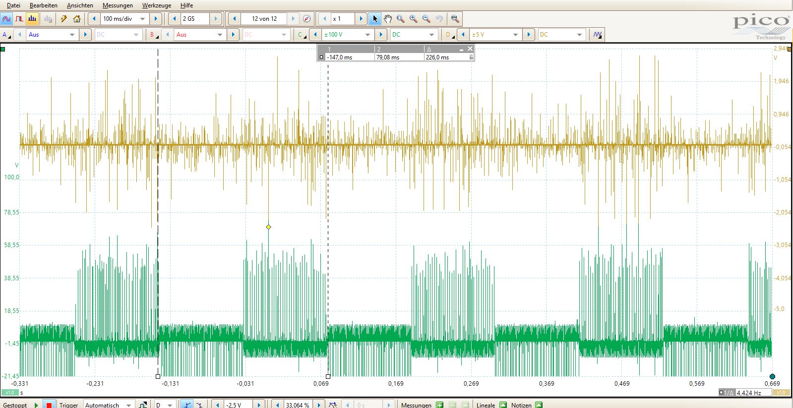

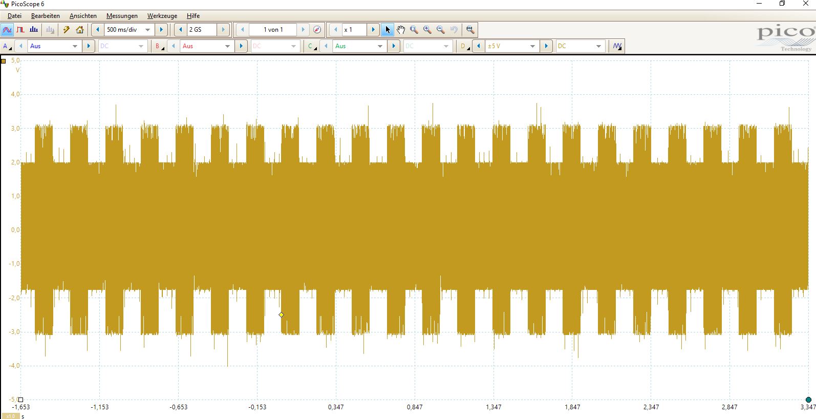

Müsste den Bericht vom EMV Labor raussuchen.
Aber ich hänge hier mal ein Bild von einer der ersten Messungen ran.
Letztlich hat sich das nicht so sehr verändert.

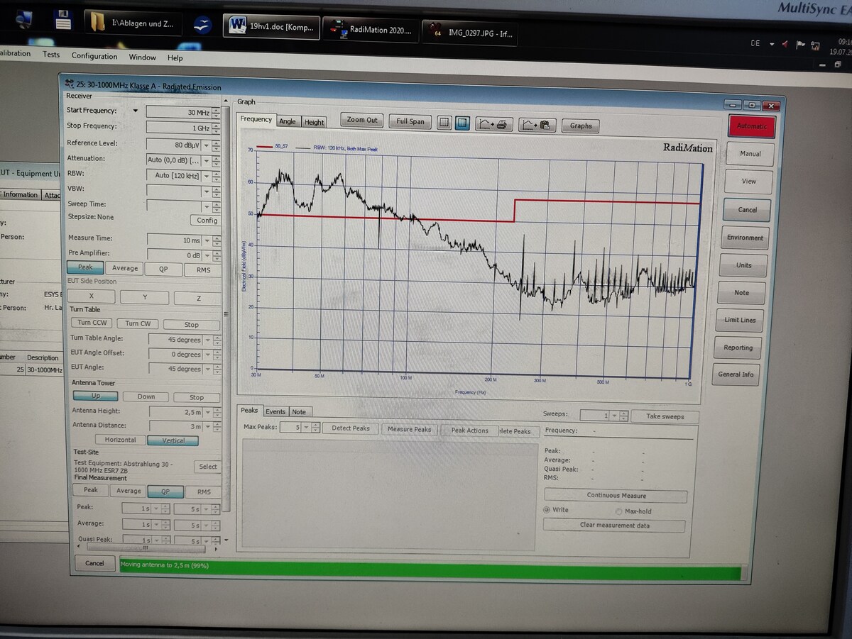

von Gerd E. (robberknight)
Wenn ich die Messung der abgestrahlten Störungen 30 MHz - 1G richtig
lese, dann bist Du unter 100 MHz eigentlich dauerhaft über dem
Grenzwert.
Meiner Erfahrung nach kommen Störungen in diesem Bereich fast
ausschließlich von Kabeln und werden darüber abgestrahlt.
Wie sieht es bei der Messung der geleiteten Störungen 150 kHz bis 30 MHz
aus? Da bist Du vermutlich auch kräftig drüber.
Aus Kabeln abgestrahlte Störungen haben gegenüber anderen den Vorteil
dass man sie leicht einzelnen Kabeln und damit der Quelle zuordnen kann.
Ich würde empfehlen Dir eine HF-Stromzange und ein Spektrumanalyzer zu
besorgen und damit dem Problem genauer auf den Zahl zu fühlen. Erst wenn
die Messung deutlich besser aussieht wieder ins EMV-Labor gehen.
Ich meine z.B. sowas hier:
https://www.batronix.com/shop/accessory/Tekbox-RF-probes.html
Und so würde man messen:
https://www.tekbox.com/product/AN_spectrum_analyzers_for_EMC_testing.pdf
> Grenzwert.
Ja. Durch Schirmung und spielen mit verschiedenen Stromeinstellungen
sind wir schon deutlich runter gekommen, aber es reicht noch nicht um
sicher zu bestehen.
Die Frage die mich immer umtreibt:
Von der SPS zum Gehäuse (Steckverbinder für den Motor) sind die
Leitungen ungeschirmt. Sind maximal 30cm Länge.
Ich befürchte das die Störungen genau auf diesem Stück abgestrahlt
werden.
John P. schrieb:
>> haben.
An den abklingenden Schwingungen nach dem Umschalten.
Was soll das überhaupt für ein Puls sein?
p.s.
Und lass dich nicht durch den Dateinamen des Originalbildes verwirren.
Das Oszi war bei der Messung auf 2µs/div eingestellt.
Gerd E. schrieb:
> Oder über die "klassischen" langen Strippen mit Krokoklemme? Wenn
> letzteres, dann Messung mit kurzer Masse wiederholen.

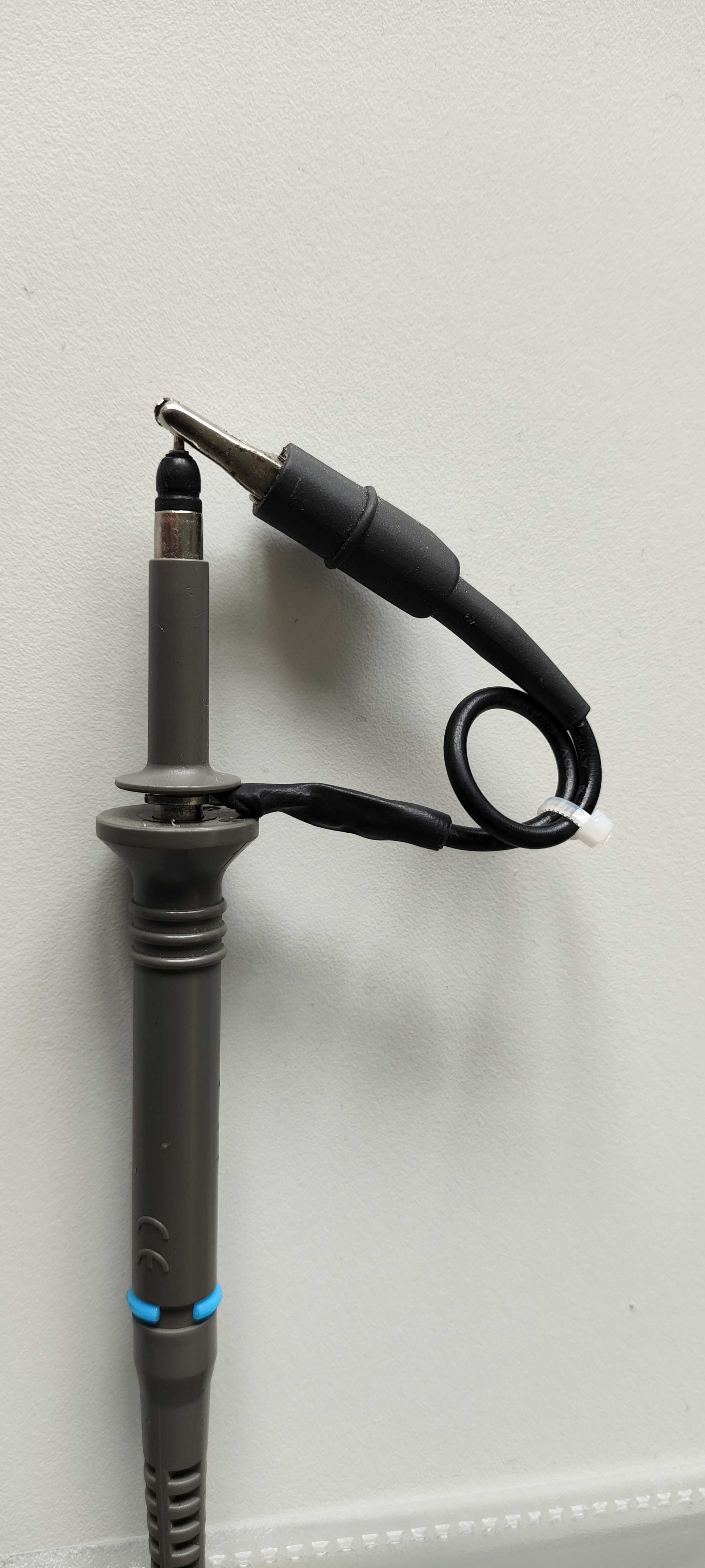

Man kann auch die Krokoklemme direkt mit der Messspitze verbinden (z.B.
als Schlaufe mit 2 Windungen) und mit dieser magnetischen Antenne (aka
H-Feld Sonde) den Aufbau auf magnetische Störfelder abklopfen.
Hast du ein Bild dazu?
Die 2 Windungen bleiben doch bestimmt nicht so einfach liegen?
Mit kabelbinder fixieren?
Gerd E. schrieb:
> Ein guter Teil davon könnte auch von langen Masseklemmen an den
> Oszi-Tastköpfen kommen.
> @John wie war die Masse der Tastköpfe angeschlossen? Kurze Feder an der
> Spitze und die direkt an Masse auf der Platine?
Die Messung erfolge mit einem Differentiellen Tastkopf. Direkt verbunden
mit den beidem Leitungen einer Motorspule (A und A/).
Wenn gewünscht kann ich auch nochmal gegen Masse/PE messen.
Aber die Schwingungen sind schon da.

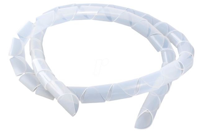

Wie du magst. Ich verwende Spiralschlauch.
Wenn das so schwingt, hast du die Motoren richtig ausgewählt? Also die
Motorinduktivität im Bereich dessen was der Treiber erwartet?
So?
Tja...
Das Datenblatt des Treibers macht dazu keine Angaben.
Daher haben wir einen Schrittmotor ausgewählt der meistens verwendet
wird.
Der Test mit anderen Motoren folgt demnächst. Gut möglich das damit
bereits die Pobleme erledigt sind.
