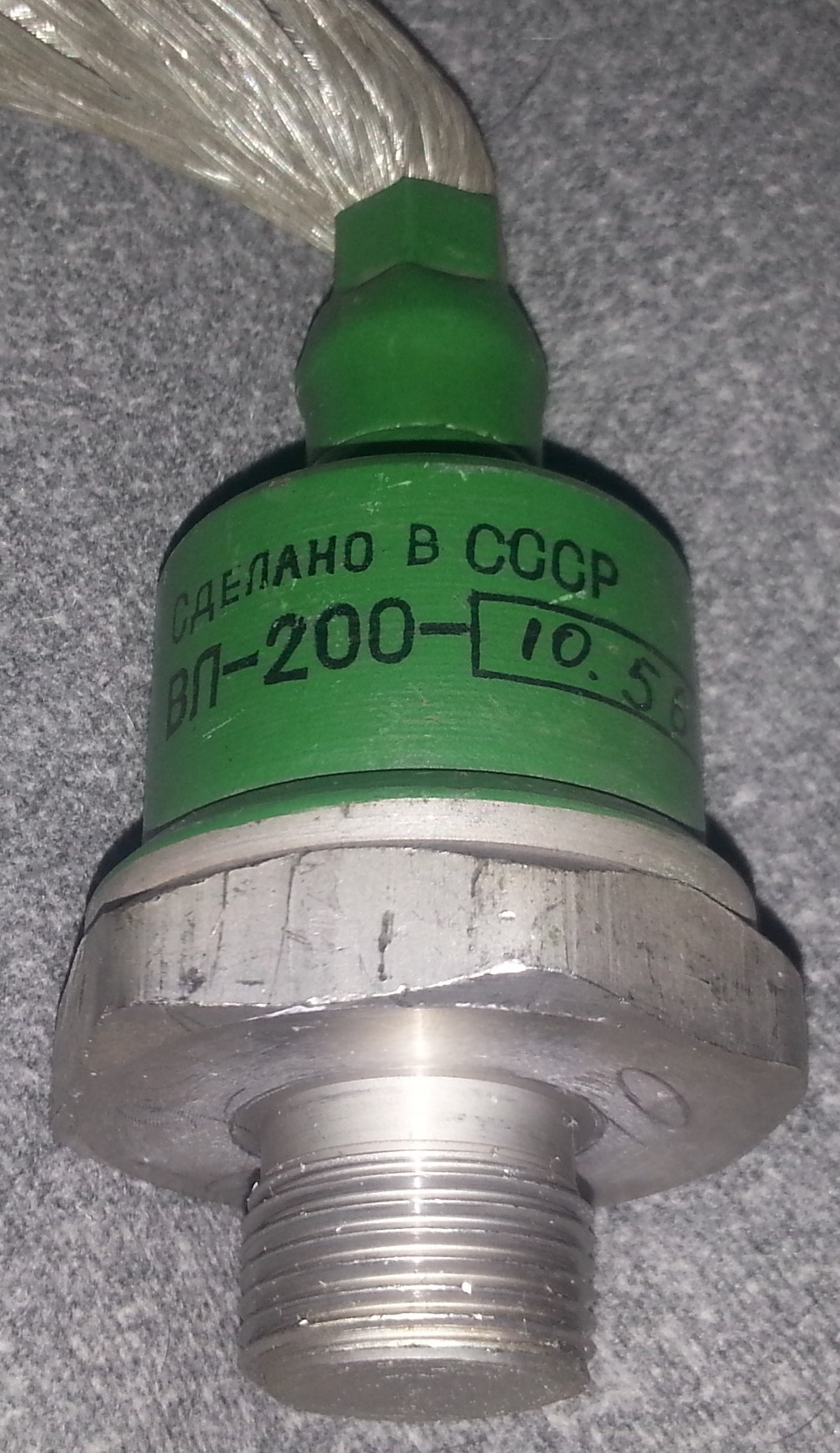

Kann jemand russische Typenbezeichnung übersetzen?
OP (Firma: Funkenflug Industries) #7856280
Ich bin zu jung für sowas. Russisch ist in der Schule an mir vorübergegangen und aus heutiger Sicht ist das auch ganz gut so.
Was kann die dicke Diode, gibt's irgend eine Chance, dafür ein Datenblatt zu finden oder bräuchte man dafür alte Bücher, die heute niemand mehr hat?
Danke!
#7856284
Das Ding heisst in lateinischen Buchstaben BL-200. Hier zwei Varianten davon:
https://vikiwat.com/diode-power-rectifier-avalanche-bl200-9-900v-200a.html https://vikiwat.com/diode-power-avalanche-bl200-12-1200v-200a.html
Das handgeschriebene nach dem aufgedruckten Typ scheint die Grenzwerte anzugeben.
PS: eigentlich heisst sie tatsächlich WL-200, aber finden tut man sie nur mit BL.

Ich wollte schon protestieren. Das kyrillische W (В) als lateinisches B zu lesen, ist ein typischer /falscher Freund/. Anders herum kann es durchaus passieren das kyrillische W (В) fälschlich als B (Б) zu lesen. Z.B. bei alten oder beschädigten Aufdrucken.
OP (Firma: Funkenflug Industries) #7856442
Ah okay... Danke euch.
Wie gesagt, ich bin dafür zu jung. Ich habe natürlich probiert, mit "Bn 200 diode" irgendwas zu finden, in der Hoffnung Google kriegt schon irgendwie mit, was ich meine... war aber nichts.
Wie schnell ist diese Diode? Kann man die auch in Schaltnetzteilen verwenden oder ist der Klopper nur zur Netzgleichrichtung zu gebrauchen? Hat das Ding irgend einen Wert?

Njein, es gibt auch andere Transkriptionen des Russischen , im Englischen verwendet eher das V also VL-200 und damit findet man:
Und mehr Details (aber auf russisch) dieser Diode aus "sowjetischer" Produktion: https://asenergi.com/catalog/diody-silovye/diody-vl10-vl25-vl50-vl200-vl320/diod-vl200.html
Zu den verschieddenen Transkriptionen/Transliterationen: https://www.uni-heidelberg.de/fakultaeten/neuphil/iask/sued/seminar/abteilungen/russisch/russisch_translit.html
Ach ja, ich finde das Foto reichlich suboptimal da in diesem das Л̕ wegen der Kack-Perspektive fast wie ein П ausschaut. Also, ob da jemand ein P für ein L vormachen will.

Ist für 50 Hz -2kHz. Siehe DB.

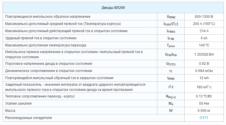

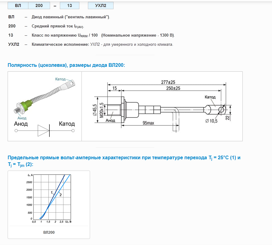

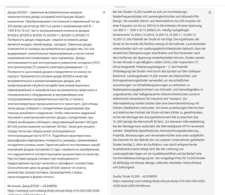

Anbei der Typschlüssel und ein paar Zeichnungen aus dem Link von oben:
https://asenergi.com/catalog/diody-silovye/diody-vl10-vl25-vl50-vl200-vl320/diod-vl200.html Mein Elektro-Russisch ist eher im Umgang mit den Miniaturröhren geschult.
Im Text steht was von Leistungsdiode, Lawine (könnte das selbe wie Avalanche gemein sein). Klimaklass ist für Kalt und gemäßigtes Klima. Was Anode und Kathode ist sollte auch ein kyrillische An-Alphabet herausbekommen ;-)
ток heisst Strom, перехода Übergang, открытом geöffnet /Durchlaß ...
Was hier Übersetzungen per google taugen sieht man im zweiten Ausschnitt.
