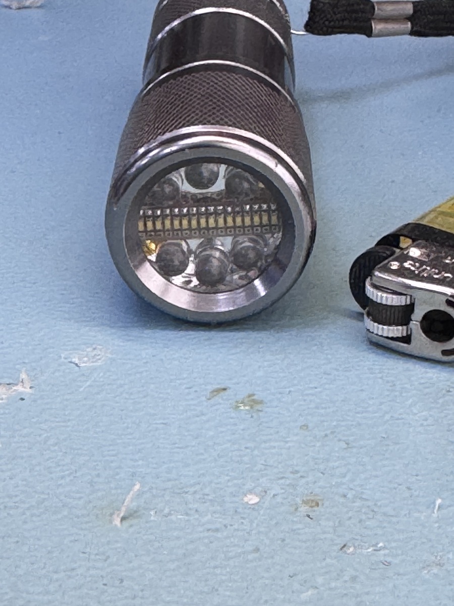

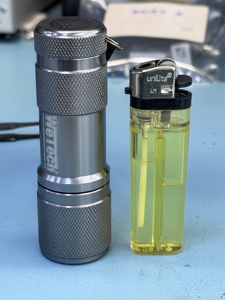

Hab ich als Taschenlampe gebastelt. Zu Silvester damals "Happy New Year"
stand dann in der Luft. Hab ich noch irgendwo rumliegen. Nagut; war kein
Bild.
von Axel R. (axlr)
Hab se gefunden
Is ja auch schon wieder 11 Jahre her.
Als Folgeauftrag sollte ich dann eine 6Meter Teleskop-GFK-Angelrute
entsprechend bestücken. Als Fussballfahne fürs Stadion. Blieb aber
wieder bei 85% liegen. Man kennt das.

Axel R. schrieb:
> Hab se gefunden
Wow, das finde ich cool.
Vor allem, weil es gar nicht nach einer Bastellösung aussieht.
Also es ist alles schön in der Lampe selber verstaut und es kommen keine
Drähte o.ä. nach außen.
Hast du die Platine für die Lampe dann aber selber geätzt?

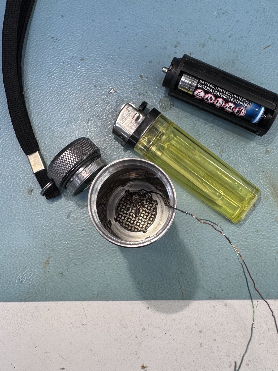

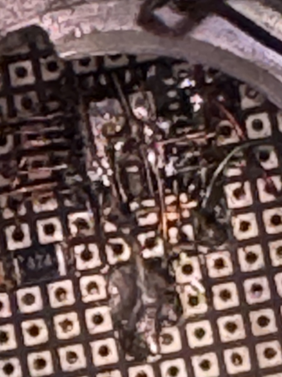

von Axel R. (axlr)
> Axel R. schrieb:
>> Hab se gefunden
Danke ☺️
Nein, da hab ich nichts selbst geätzt. Das ist alles auf Lochraster
gelötet und mit 0.1er CuL „verdrahtet“. Der kleine Atmel liegt kopfüber
und vom MLF-Gehäuse gehen dann die einzelnen Pads zu den Lötpunkten auf
der Platine. Abblock-Cs sind direkt oben auf dem Massepad gelötet. Die
LEDs sind weiße 0402er. Die Vorwiderstände kann man vielleicht erahnen.
Sind gleich mit daneben.
Angesteuert über 2x8bit parallel. Der Text liegt im Flash und wird dann
spaltenweise im Timerimterrupt ausgegeben. Die zwillingsleitung (rot
grün CuL, die da hinten mit raushängt) hängt an der UART und man Kann
hier neue Texte (Bootloader) einspielen.
Also eigentlich hardcodiert per Firmwareupdate, weil der Text im Flash
liegt. Ist n Mega88.
Den Reflektor musste ich am Fuß ein wenig abschleifen, um die Bauhöhe
der Platine auszugleichen (1.7mm - 2.0mm ca)
