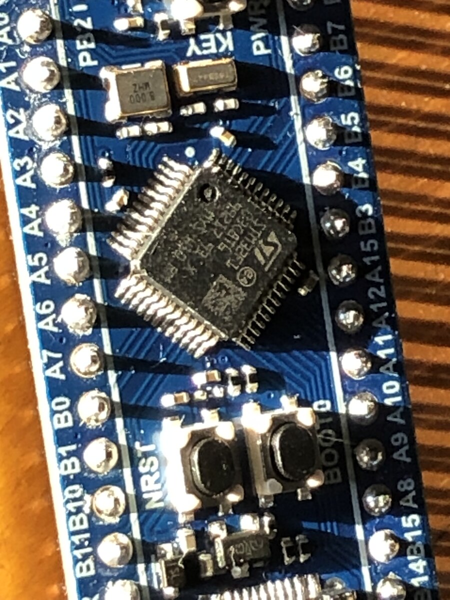

von Christoph K. (chriskuku)
J. S. schrieb:
> WeAct sind die guten, sofern keine Kopie. Gibt es leider auch, siehe
> https://github.com/WeActStudio/BluePill-Plus
> Da sind auch Links zu guten/schlechten Shops.
War eigentlich auch mein Eindruck. Hier Foto. Sorry, das war das falsche
Foto (das ist vom alten, der funktioniert). Neues kommt gleich...
An SDA und SCK mal gegen Vcc gemessen und es war "kein einziges Ohm" zu
sehen :). 4,7k Pullups eingelötet. Bringt aber nichts. Habe jetzt auch
alle drei Exemplare durchgetestet. Alle zeigen das gleiche
Fehlverhalten. Nach wie vor das Hängen in der I2C
I2C_WaitOnFlagUntilTimeout().
Das Etikett auf der Packung sieht etwas suspekt aus, findet Ihr nicht?
Inhalt (nach Zusammenbau) s. Foto.
von Harald K. (kirnbichler)
Christoph K. schrieb:
> s. Foto.
Darauf kann man nichts erkennen, keine IC-Beschriftungen, gar nichts.

von Stefan K. (stk)
Wenn das doppelt vorhandene Bild eins der neuen Boards zeigt ist der
Controller darauf wahrscheinlich echt. Der 2D Code, den ST für das Werk
ST MUAR Malaysia Ende 2022 eingeführt hat, dürfte (noch) nicht auf allzu
viel Fälschungen zu finden sein.
https://www.mouser.com/PCN/STMicroelectronics_13318_merged.pdf
Harald K. schrieb:
> Hättest Du Dich klarer ausgedrückt ...
Ok. Geklärt.
Der funktionierende (nicht WeAct) hat (e4) 2 drauf stehen.
Der WeAct hat neben dem ST auch (e4) und dann folgt der QR-Code.
<PRE>
99217 93 X
MSYS 410 RM
</PRE>
Benutze ein Paket SD1306.c möglicherweise von Stefan Frings. Müßte
gleich mal in die Source gucken.
von Stefan K. (stk)
> <PRE>
> 99217 93 X
> MSYS 410 RM
> </PRE>
Die Chiprevision steht nach der oben verlinkten Proccess Change
Notification am Ende der vorletzten Zeile: "X".
Bei meinem Controller, bei dem das Packaging ebenfalls in Malaysia
erfolgte, steht dort eine "2" und auch der Wafer Diffusion Plant code
links daneben ist anders.
