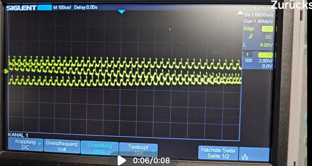

Spiele gerade ein wenig an einer Platine, deren Fehler ich nie gefunden
habe. Ist eine Platine von einem E-Bike und hat sich nicht mehr
einschalten lassen. Liegt schon ewig. Da ich in den letzten Monaten viel
dazugelernt habe, wollte ich mein vor 5 Jahren erstandenes Oszi (Siglent
1104X-E) mal testen (hatte es bisher nur sehr wenig verwendet, nur um zu
schauen was es macht, wenn ich die Spitzen wie beim messen mit dem MM
dran halte. Bei Gleichspannung eigentlich immer eine schöne gerade
Linie.
Hier habe ich nun aber eine Ansicht, die ich in fast allen gesehenen
YT-Videos noch nie gesehen habe. Absolut sauberes Signal bei der
Einspeisung.
Doch dahinter sind 3 Sinuswellen leicht schattig versetzt. Erhöhe ich
die Zeit sehe ich wie 3 Wellen unregelmässig auf und nieder gehen (also
überschneiden sich). Kann leider kein Video hochladen - vielleicht kann
man sich mit dem Foto das vorstellen.

von Peter H. (rattenfaenger)
> dazugelernt habe,
Dan mach einmal bei dem angehängten Link weiter. Vieleicht ist die
Run/Stop Taste ein guter Hinweis.
https://www.youtube.com/watch?v=_CH-eYpsSmE
von Old P. (Firma: nix) (old-papa)
Hmmmm,
das Du drei versetzte Sinuswellen hast ist doch bei einem Drehstrommotor
genau richtig. Dass der Sinus nicht sauber ist, kann ja hunderte
Ursachen haben, meistens Messfehler bzw. fehlerhafter Messaufbau.
Es kann irgendwas von außen einstrahlen oder oder oder....
Old-Papa
von Jasmin B. (Gast)
Das Phänomen ist gelöst.
Habe heute das Gerät wieder eingeschaltet und jetzt waren direkt nach
dem Einschalten diese 3 Wellen da.
Habe den Tastkopf zur Seite gelegt - alles perfekt. Am Kabel gewackelt -
wieder da.
Kabelbruch am Tastkopf.
Hab noch Ersatz - keine Probleme mehr.

von BirnKichler 🧐 S. (Firma: Papier & Knalltüten Manufaktur) (max707)
> gefunden
> habe.
> Einspeisung.
Wo siehst du hier einen Sinus?
Dann halt Rechteck, spielt aber 2x keine Rolle, denn jeder sieht ja, was
da ist und das Problem ist schon lange gelöst.
Schönen Restsonntag
von Hp M. (nachtmix)
> da ist
Ja. Zu schnelle Zeitablenkung und falsch getriggert.
Dagegen hilft auch kein Differenztastkopf, sondern allenfalls die
Wetware zwischen den Ohren.

Die komischen Sinuswellen waren vermutlich aufgefangener Netzbrumm wegen
der unterbrochenen Leitung und dem hochohmigen Eingang des Oszis.
