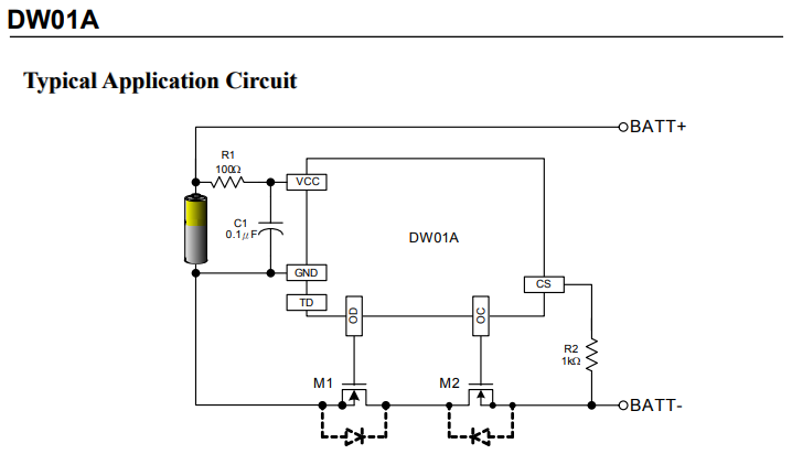

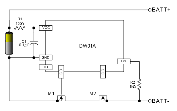

mir ist nicht klar, wie das mit den beiden FETs M1 und M2 in der
Schutzschaltung für eine 18650 LiIon-Zelle funktioniert. Beim Laden und
Entladen fließt der Strom in entgegengesetzter Richtung durch die beiden
FETs und ein FET kennt meines Wissens wie ein Bipolar-Transistor nur
eine Stromrichtung.
Wer kann mir auf die Sprünge helfen?

von Marcel V. (mavin)
Hans H. schrieb:
> ein FET kennt meines Wissens wie ein Bipolar-Transistor nur eine
> Stromrichtung.
Du hast vergessen die werkseitig eingebaute Body Diode des MOSFETs
einzuzeichnen, dann wird sofort klar, dass er zwei Stromrichtungen
kennt!
Im Datenblatt sind sie eingezeichnet.

Er funktioniert in beiden Stromrichtungen, so dass sich die Body-Diode
kurzschließen lässt. Dies erlaubt es, MOSFETs als "ideale Diode"
einzusetzen.

Zwei MOSFETs so "antiseriell" zu verschalten wird oft gemacht, auch bei
großen Leistungen, eben um den Stromfluss in beide Richtungen zu
verhindern. Manche BMS ICs haben das genau so integriert. Wenn die
MOSFETs leiten, leiten sie (effizient) in beide Richtungen.
Kann man auch beim High-Side schalten mit p-Channel-MOSFETs machen, oder
auch high-side mit n-Channel-MOSFETs und Ladungspumpe.
Die Body-Dioden kann man auch gewinnbringend einsetzen, indem man z.B.
nur einen der MOSFETs einschaltet, sodass der andere wie eine Diode
wirkt und dann der Strom ganz sicher nur in eine Richtung fließt, aber
eben mit Spannungsabfall an der Diode. Beispielsweise um eine
tiefentladene Zelle "ganz vorsichtig" wieder aufzuladen, bis ein
"normaler" Betriebszustand erreicht ist und der Laderegler mit voller
Leistung arbeiten kann wozu dann beide MOSFETs aktiviert werden. Auch
das findet man bei manchen BMS/Laderegler/Energy Harvester ICs
vollintegriert.

von Hans H. (wen_h)
H. H. schrieb:
> Nein, ein FET ist unipolar.
Interessant, wieder was gelernt. Mit FETs hatte ich bisher weniger zu
tun. Wenn Transistoren, dann bipolar in der klassischen Beschaltungen.
Habe ich das richtig verstanden: Diese Body-Diode entsteht zwangsläufig
beim Aufbau eines FETs, ist also immer vorhanden?
Noch was: Wie sieht es aus mit dem R(ON) in der entgegengesetzten
Richtung? Ist der ebenso niedrig wie der R(ON) in der richtigen
Richtung?
In den Datenblättern finde ich nur R DS(ON), von R SD(ON) keine Spur.
Ja, sogenanntes parasitäres Bauteil.
Soweit ich weiß, haben IGBTs auch einen parasitären Thyristor. Wenn der
durch irgendwas gezündet wird, gibt's meistens viel Schall und Rauch.
> richtigen Richtung?
Ja. Beim durchgesteuerten FET gibt es
diese Richtung nicht, er kann beide.
