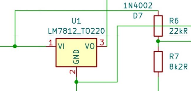

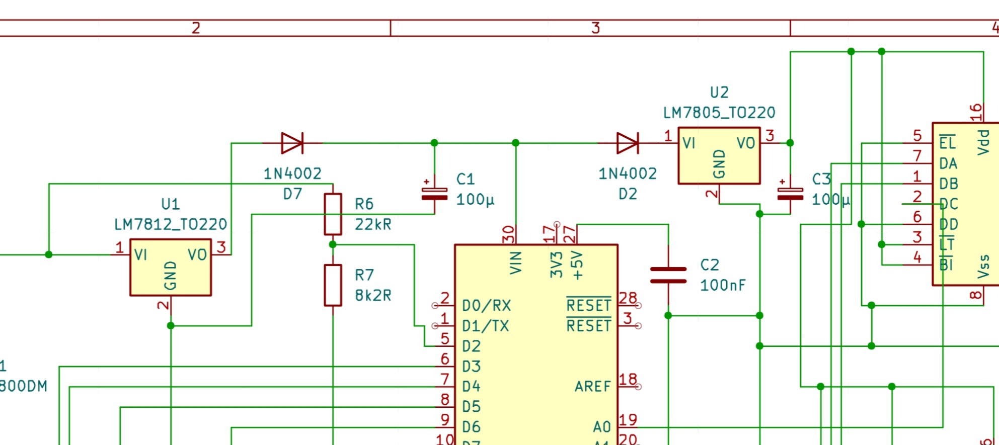

Netter Umgangston hier... Im Anhang die Schaltung. Danke trotzdem an alle!
- Unglaubwürdig
- schnell zusammegeschusterte Bauteile um den Thread zu "retten".
- unvollständig gezeigt, keine Bezüge zu Masse und Versorgung erkennbar
eine Spannungsreglerschaltung ohne Kondensatoren? Guck mal nach den ApplicationNotes deiner Spannungsregler!

Aber erkennbar keine Keramik-Cs direkt an den Spannungsreglern.

Wobei diese Rechnung die in der Prosa unterschlagenen Dioden missachtet.

Ist ja auch irgendwie logisch, denn es hängen ja auch noch zwei 1N4002 davor.

Ohne Kondensatoren schwingt der Regler und wird heiß.
Die Kondensatoren fehlen aber nicht, die Elkos sind mit 100uF nur zu groß gewählt und dadurch schwingen die Regler.
Hinter der Diode? Normalerweise werden 78xx-Spannungsregler doch mit 100mF Keramik am Ein- und am Ausgang versehen, Dazu kommt dann noch ein 10 oder 100µF am Ausgang.

Nicht nur das. Mit der Diode dazwischen zählt der Elko nicht. Un vor dem Regler ist auch keiner.

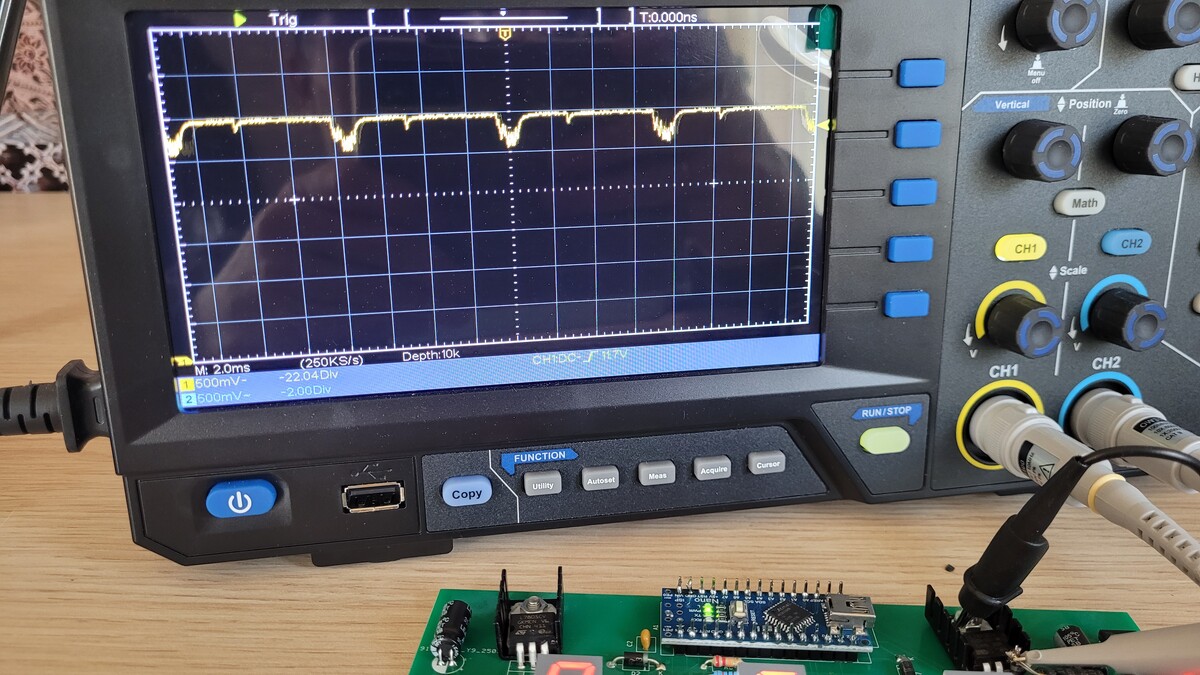

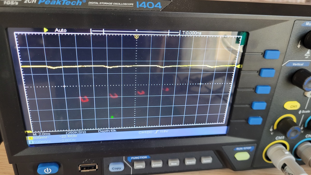

Wird ja immer lustiger hier... Hab dem 7812 jetzt direkt am Eingang und Ausgang jeweils einen 100uF und einen 100nF spendiert. Ändert aber nichts an der Erwärmung. Und auch keine Dioden dazwischen. Gespeist wird die Schaltung von einer gepulsten Gleichspannung, über die auch durch die Pulsbreiten Daten kommuniziert werden, welche der Arduino auswertet und entsprechend die 4511 Treiber ansteuert.
Auf diese Idee muss man als ahnungsloser Leser erst einmal kommen.
Ja, Aber der 100uF sollte das doch glatt ziehen können. Häng später mal das Oszi dran und schau mir die Eingangsspannung genauer an.
Häng das bitte als Bild an.

Es dürfte (spätestens nach dem Blick auf den Schaltplanausschnitt) wohl jedem klar sein, dass der Christof (jochsitech) ein Anfänger ist. Und Anfänger machen mehr Fehler als Profis. Also frage ich mich: wozu die künstliche Aufregung?

Nochmal zurück zu den Fotos: Mit scheint, dass du am Ausgang gemessen hast und in beiden Fällen auf deutlich weniger als 12V gekommen bist. Daraus schließe ich, das deine Eingangsspannung zu gering ist.
Nette Autokorrektur? :)
Habe es auch gerade gemerkt. Das liegt aber daran, dass ich den Text einfach auf die Schnelle über das Mikrofon eingesprochen habe, aber die Audio-Textumwandlung ist noch nicht so schlau, den Fehler selbstständig zu korrigieren.
Nee, einfach mal das Oszibild ansehen: DC-Offset -22.04Div
Hätte nicht gedacht, dass der 7812 so empfindlich ist.
Der ist nicht empfindlich, sondern er bekommt nicht genug Spannung, um geregelte 12V zu erzeugen.
Wozu erzeugst du überhaupt 12V? Was ist das für ein merkwürdiger Arduino?
Die meisten arbeiten mit 5V oder mit 3.3V und wenn der VIN benutzt wird, dürfen dort MAXIMAL 12V eingespeist werden, damit der On-Board Spannungsregler nicht zu viel Wärme erzeugt. 8V wären aber für den Spannungsregler auf den meisten Arduinos mehr als ausreichend, bei einem mit LM1117 würden es sogar 7V dicke tun.
Also den 7812 komplett weg lassen und nur den 7805. Dann aber nicht auf VIN sondern direkt an den 5V pin. Wieviel Spannung verkraftet der 7805 am Eingang? Der Arduino ist ein nano nachbau vom chinamann.
Es gibt 7805 die halten am Eingang nur 20 Volt aus, aber das dürfte für dein Projekt ausreichend sein. An deiner Stelle würde ich am Eingang vor dem 7805 noch eine Kette aus 1N4002 Diode, 10R Widerstand und einen 470uF Elko vorschalten, damit dein PWM-Signal nicht kaputt geht, das enthält schließlich wichtige Daten.
Guck doch ins Datenblatt!
In deinem Fall wird es wohl häuptsächlich von der Kühlung abhängen. Der kleine Fingerkühlkörper reicht dann jedenfalls nicht mehr.
Hab den 7812 jetzt komplett raus und nur den 7805 drin. Geht einwandfrei und wird nichtmal handwarm. Danke!
Möglicherweise waren die LEDs aus.
