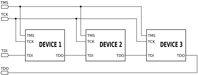

ich bin am untersuchen, ob es möglich währe, den ARM7 (AT91SAM7SE
Series) und den MSP430F149 zusammen über nur eine JTAG Schnittstelle zu
programmieren. Da der ARM aber nur die Boundary Scan funktionalität
implementiert hat, der MSP jedoch nicht, weiss ich nicht ob das möglich
ist. der MSP hat leider auch keinen Pin der für das aktivieren von JTAG
dient.
Ist es möglich per Software den entsprechenden µC zu adressieren und
daher das richtige Programm dem entsprechenden µC zu senden?
Hatte jemand schon ein ähnliches Problem?
Vielen Dank!!
Gast #446860
Ja genau dazu ist er da, doch der 149er hat 64 Pins und nur die kleinen
bis 20 oder 24 pins haben diesen Test Pin :-(.
Gibt es noch ne andere Möglichkeit ohne diesen Test Pin?
