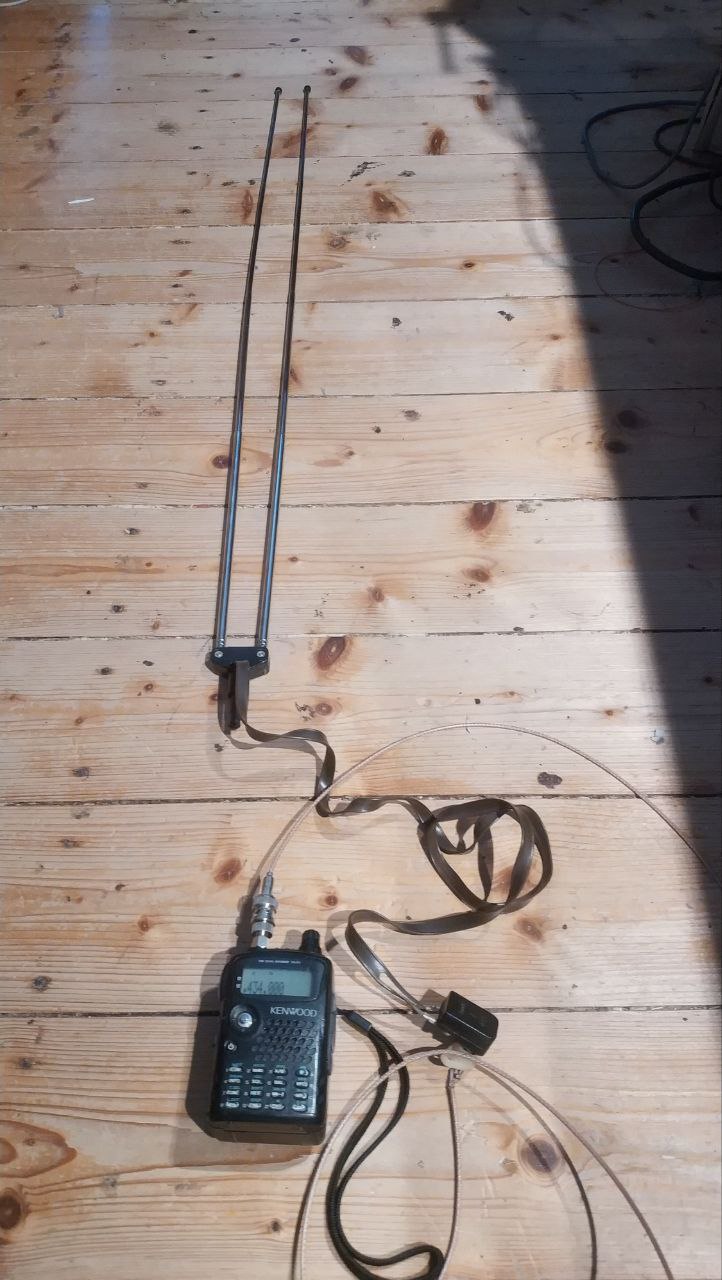

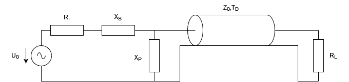

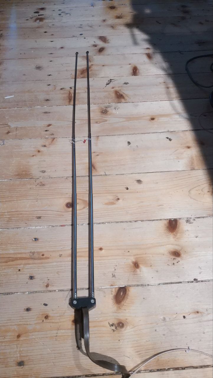

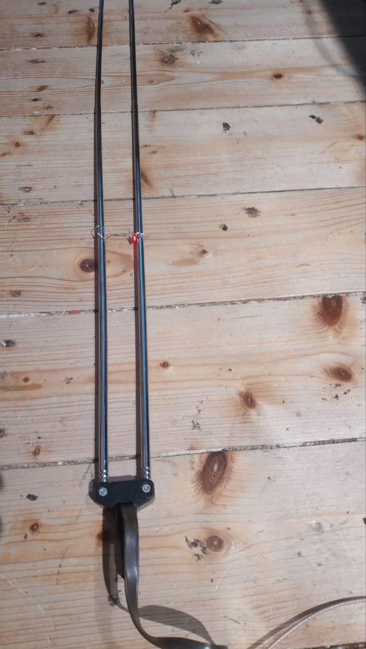

von Sven H. (sven_h496)
Vielen Dank für die ausführliche Antwort!
Im Anhang findest du ein Bild von der Lecher-Leitung (Länge: 1,5m;
Durchmesser: 12mm; Abstand: 40mm; Wellenwiderstand: 224,7Ohm
(errechnet)).
Zudem habe ich ein Bild vom Schaltplan angehängt. Es handelt sich dabei
um ein einfaches LC-Anpassungsnetzwerk. X_P ist dabei die Spule und X_S
der Kondensator. Ich dachte das macht Sinn, da ich dadurch für hohe
Frequenzen keinen Kurzschluss erzeuge. Da ich einen Frequenzgenerator am
Eingang anschließe, ist hier die BNC-Buchse am besten geeignet. Beim
Anschluss am Ausgang bin ich mir noch unsicher. Am besten wäre es
wahrscheinlich einfach kleine Kupferdrähte zu verwenden um die
Leiterlänge kurz zu halten. Hättest du diesbezüglich eine bessere Idee?
Ein Aufbau im Manhatten-Style hab ich mir auch überlegt, allerdings bin
ich mir unsicher ob das mit dem Löten so gut klappt. Da wäre eine
Lochrasterplatine o. Ä. wahrscheinlich einfacher.
Da ich bei der Auswahl an Induktivitäten recht begrenzt bin habe ich
eine Spule mit 150nH ausgesucht und die Kapazität anhand der
Q-Faktor-Methode angepasst. Mit einem Q-Faktor von ca. 2 habe ich in
LTSpice das beste Ausgangssignal bekommen. Dementsprechend sollte der
Kondensator so zwischen 13pF und 15pF sein. Wie gesagt am besten wäre
ein Kondensator mit Anschlussdrähten und eben für hohe Frequenzen
geeignet. Welche Bauformen würden da in Frage kommen?

Ja genau. Allerdings bricht die Amplitude der stehenden Welle auf der
Leitung immer ein. Deshalb bin ich momentan dabei die Leitung an den
Frequenzgenerator anzupassen, um die maximale Leistung ziehen zu können.
Der nächste Schritt wäre dann ebenfalls eine Sonde. Ich dachte dabei an
eine induktive Kopplung, da man sonst einen Kurzschluss auf der Leitung
erzeugen würde. Allerdings kann unser Frequenzgenerator nur geringe
Spannungen von maximal 3Vpp für die relevanten Frequenzen ausgeben. Da
muss ich mir dann nochmal Gedanken machen wie ich das umsetzen könnte.

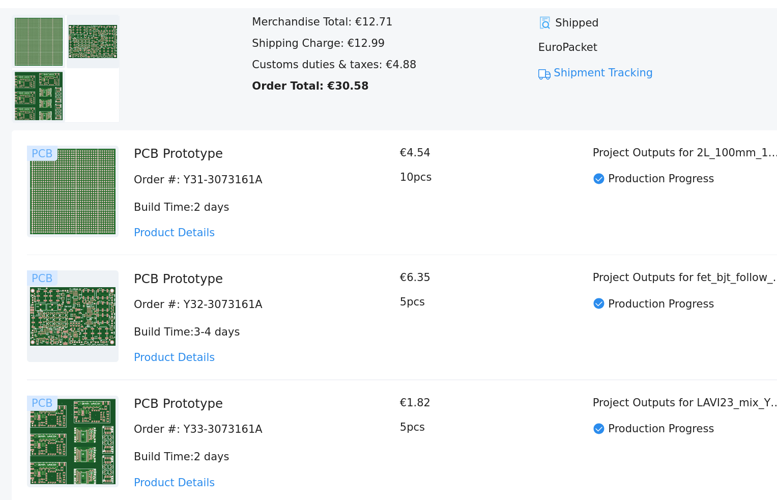

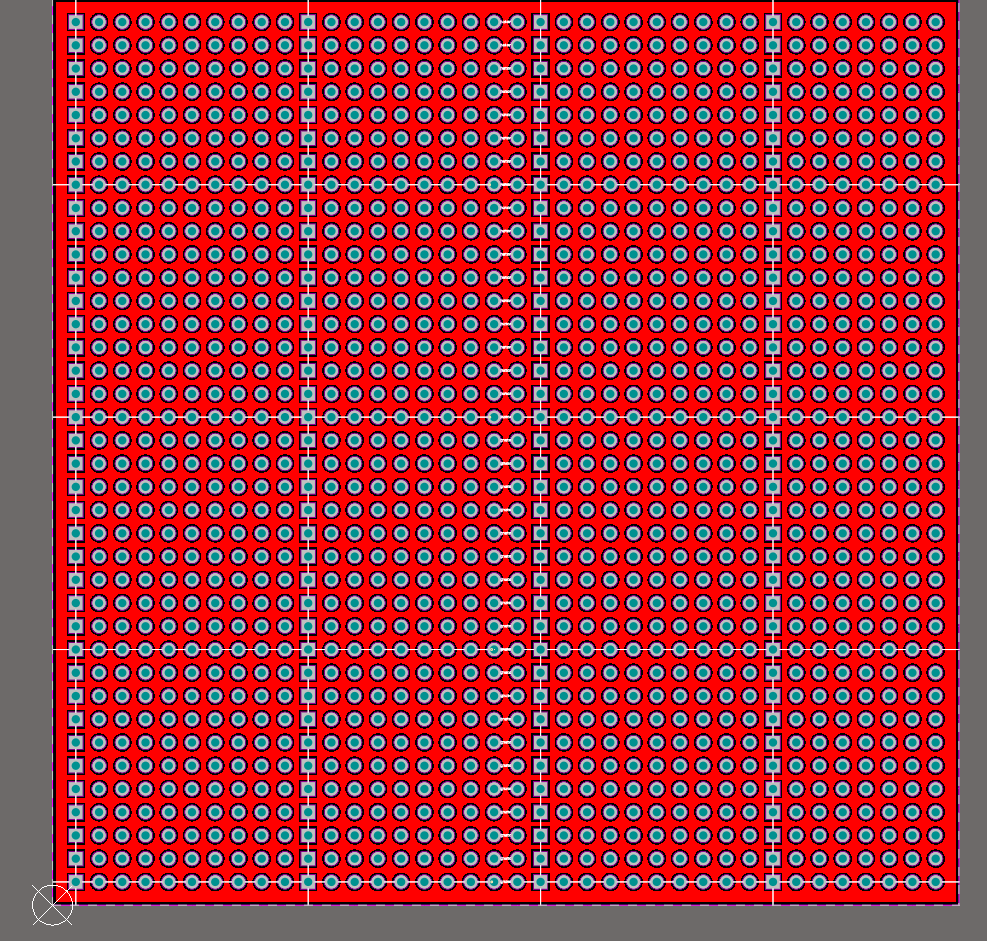

von Gerhard H. (ghf)
Du kannst eine der Rasterkarten für lau bekommen :-)
Ich habe die in 20 min. zusammengeclickt und bei
JLCPCB fertigen lassen. Die Preise sind albern, wenn
man überlegt, dass so eine Europakarte, lieblos gerfertigt
im guten Pfuschhandel in .de €5++ kostet.
Wer will, kann auch die Altium- oder Gerberfiles bekommen.
Wo eine Masseverbindung hin soll, dort kratzt man mit dem
Skalpell den Lötstopplack weg und macht eine Verbindung mit
einem Zinnklecks. Die Cu-fläche ist oben und unten; man kann
das auch für VCC und GND hernehmen.

Sven H. schrieb:
> soll im Rahmen einer Studienarbeit eine
> Lecher-Leitung in Betrieb nehmen. Dafür habe ich eine
> LC-Anpassungsschaltung für die Frequenz 100MHz berechnet
Besser suchst dir dafür eine ISM-Frequenz aus, und nicht mitten im
UKW-Rundfunk.
https://de.wikipedia.org/wiki/ISM-Band
von Hippelhaxe (Gast)
Sven H. schrieb:
> Ja bislang wird bei uns noch das BNC-Kabel vom
> Funktionsgenerator auf Bananenstecker herausgeführt
> und über zwei Kupferdrähte auf die Leitung gegeben.
Bei 100MHz???
Du kennst die Faustregel, dass 1cm Draht ungefähr
7nH Induktivität hat?
> Ich denk das ist nicht sonderlich gut gelöst.
DAS denke ich allerdings auch.
Nur mal zur Illustration: Wir hatten mal als Prototypen
einen breitbandigen Ultraschall-Transducer gebaut, der
unerklärlicherweise oberhalb von ca. 5MHz nix mehr
abgestrahlt hat. Elektrisch schien das Ding in Ordnung,
und bei niedrigen Frequenzen kam auch Ultraschall heraus,
aber eben oberhalb von 5MHz nicht mehr.
Im Laufe der Fehlersuche habe ich herausbekommen, dass
im Inneren der Kapsel die elektrische Verbindung von der
BNC-Buchse zum eigentlichen Transducer mittels eines
einzelnen Drahtes von ca. 5cm Länge hergestellt wurde
(der andere Anschluss wurde über das Gehäuse kontaktiert).
Meiner Diagnose, die Induktivität dieses Drahtes sei im
Zusammenspiel mit der Transducerkapazität von xxnF die
Ursache für die Fehlfunktion, wurde zunächst verlacht
und als völlig abseitig abgetan...
Rechnet man nach, vergeht das Lachen dann schnell...
von Bernhard S. (gmb)
Locker bleiben, da sind ein-einhalb Meter Leitung angeschlossen. Da
machen ein paar Zentimeter Draht den Kohl nicht fett.
Genau genommen ist der Anschlussdraht auch eine "Übertragungsleitung",
nur halt mit etwas anderem Wellenwiderstand.
Ich hab in LTSpice mal eine Leitung der Länge 10cm und einem
Wellenwiderstand von 150 Ohm (könnte den Kupferdrähten entsprechen)
zwischen Lecherleitung und Anpassungsschaltung eingebaut und das
Ergebnis wurde kaum verfälscht. Ob es in der Praxis auch so ist kann ich
nicht sagen.
Kennt jemand eine bessere Lösung die Platine mit der
Impedanzanpassungsschaltung und die Lecherleitung zu kontaktieren? Oder
sollte das ausreichend sein?
Bernhard S. schrieb:
> angeschlossen.
...die -- im Gegensatz zu herumliegenden Laborstrippen --
einen definierten Kapazitätsbelag und einen definierten
Wellenwiderstand haben.
> Da machen ein paar Zentimeter Draht den Kohl nicht
> fett.
Konfuzius kannte sich offensichtlich mit HF-Technik
aus: "Der Mensch hat dreierlei Wege klug zu handeln:
Erstens durch nachdenken, das ist der edelste, zweitens
durch nachahmen, das ist der leichteste, und drittens
durch Erfahrung, das ist der bitterste."
In diesem Sinne: Fröhliches Basteln!
> "Übertragungsleitung", nur halt mit etwas anderem
> Wellenwiderstand.
Du vergisst, dass der Wellenwiderstand nicht nur ANDERS
ist, sondern außerdem unbekannt und variabel... Ideale
Bedingungen für reproduzierbare Ergebnisse...
von Günter L. (Firma: Privat) (guenter_l)
von Sven H. schrieb:
>Welche Platine ist für so einen
>Prototyp geeignet?
Was soll denn auf die Platine drauf, ein Oszillator,
oder kommt die Hf von einen durchstimmbaren Signalgenerator?
Ich würde auch Manhattan Style nehmen, und dann daß Ganze
in ein Metallgehäuse setzen, wegen Abschirmen.
>Wie sollte
>ich meine Schaltung mit der Leitung verbinden
Ich würde Koaxialkabel (RG58) nehmen. und am Ende
eine Spule von vielleicht ein oder zwei Windungen
machen, Durchmesser etwa wie die Breite der Lecherleitung.
Die Lecherleitung an ein Ende kurzschließen und dort
induktiv ankoppeln. das andere Ende bleibt offen.
Dann bleibt die Symetrie der Lecherleitung erhalten,
und strahlt keine oder nur wenig HF ab. Wenn die
Lecherleitung dann 75cm, 2,25m oder 3,75m lang ist,
hat sie Resonanz bei 100MHz. Als HF-Spannungsindikator
eignen sich gut Glimmlampen, so wie die, die im
Prüfschraubenzieher drinn sind. Bei 75cm kannst du
ein Spannungsmaxima, bei 2,25m zwei Spannungsmaxima,
und bei 3,75m drei Spannungsmaxima detektieren.
Viel Spass beim Experimentieren.

Das Kurzgeschlossene Ende der Lecherleitung ist sehr
niederohmig, da kannst du mit den Windungen der Spule
am Koaxialkabel experimentieren, um die beste Anpassung
zu finden.
> Ein Koaxialkabel hat ja aber wieder 50 Ohm Wellenwiderstand.
Natürlich -- genauso wie der Generator.
> Dann würde die Impedanzanpassung doch nichts bringen
> wenn zwischen Lecherleitung und Schaltung noch ein
> anderer Wellenwiderstand ist.
Quatsch. Die Anpass-Schaltung gehört direkt an die
Lecherleitung; idealerweise fest angebaut.
Zwischen Generator und Anpass-Schaltung gehört ein (fast
beliebig langes) 50-Ohm-Kabel, denn der Generator wird
einen 50-Ohm-Ausgang haben.
Der Aufbau wird dann:
1. Generator mit 50-Ohm-Ausgang,
2. Beliebig langes 50-Ohm-Kabel,
3.1 Anpass-Schaltung, die von 50 Ohm auf die... was
    weiss ich... 4xx Ohm der Lecherleitung transformiert,
3.2 Lecher-Leitung.
> Meine Recherche hat ergeben, dass Glimmlampen hohe
> Spannungen (>100V) benötigen um zu leuchten.
Hmm.
> Der Frequenzgenerator kann lediglich 3Vpp was zu einer
> stehenden Welle mit 6Vpp führt.
Quark. Der Generator liefert wahrscheinlich 3V AN 50 OHM;
bei z.B. 450 Ohm sind das schon 9V; also 18V im Leerlauf.
Ist natürlich für eine Glimmlampe immer noch zu wenig...

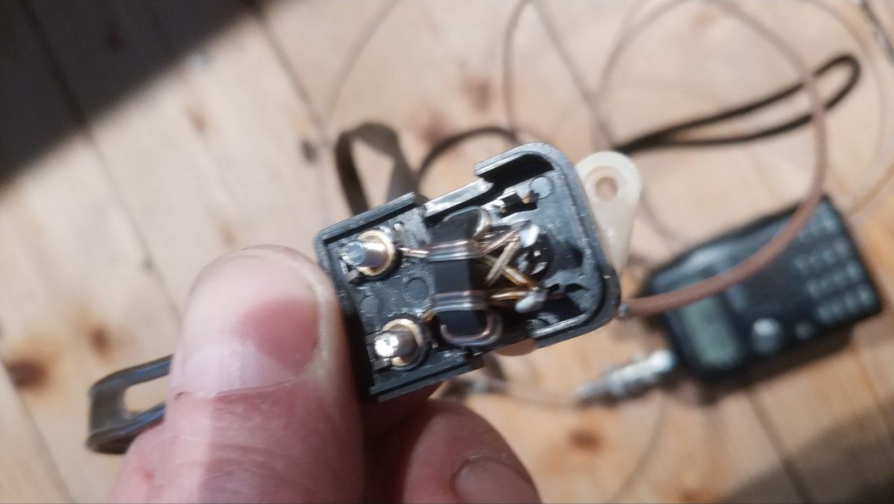

von Wilhelm S. (wilhelmdk4tj)
Muss man sich an so etwas die Finger brechen?
Leitungsübertrager:
Guanella 1:4 auf einem Doppellochkern
50/60/75 auf 200/240/300
Eingang unsymmetrisch -> Ausgang symmetrisch.
... und fertig.
Zur Not noch auf der 50/60/75 Ohm Seite ein 3dB Dämpfungsglied zur
Zwangsanpassung.
Solche Teile wurden vor Jahren und -zehnten  in -zig Hunderttausenden
Fernsehern, Radios, Tunern... verbaut.

Ich habe hier einen uralten Teleskop-Dipol mit genau sowas gefunden. Der
hat genau so einen Doppellochkern-Trafo drin zur Anpassung von 75 auf
300 Ω.
Habe das mal auf die Schnelle aufgebaut. Da die Teleskopstäbe nicht
mehrere Meter lang sind, alles auf 434 MHz (und damit gleich mal günstig
in ein ISM-Band :) gelegt. Mit zwei antiparallelel LEDs und
Vorwiderstand kann man zumindest die „Spannungsknoten“, bei denen die
LED ausgeht, gut ausmachen. Allerdings ging es nur mit voller Leistung
der Handfunke, also ca. 3 W.

Aber genau deshalb mach ich ja eine Anpassungsschltung. Damit der
Frequenzgenerator den Wellenwiderstand der Leitung als 50 Ohm “sieht”
und dementsprechend die volle Leistung auf die Leitung gibt.

Dann muß deine Anpasschaltung einmal hoch- und einmal runter
transformieren. Kann die das?

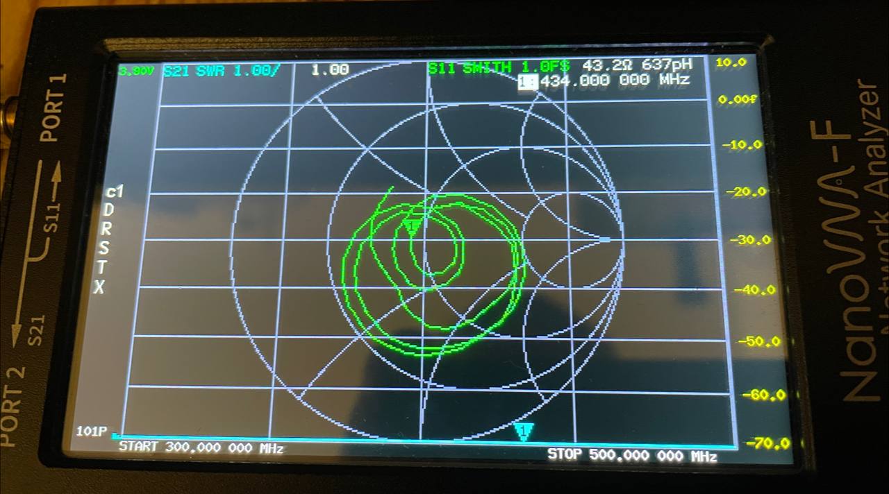

Wenn ich das oben gezeigte Gebilde (welches sich ja von deinem vorrangig
durch die kleinere Geometrie unterscheidet und darin, dass ein
Symmetrier- und Anpass-Transformator davor ist) an den NWA klemme, dann
bekomme ich die typischen Kreisfiguren über die Frequenz im
Smith-Diagramm. Da ist also von induktiv über kleinem R und kapazitiv zu
großem R alles drin. Da ist jetzt noch ein Stückchen Kabel davor
(notgedrungen, weil es an der Antenne schon so dran ist und weil ich
etwas bis zum NWA brauche), das gleicht davon bereits einen Teil aus.
Direkt an den beiden Stäben wären die Kreise noch weiter außen.
Witzigerweise scheint sie genau bei den 434 MHz, die ich vorhin für den
Test benutzt habe, gerade recht gut 50 Ω reell zu haben. :)

Schon klar. Hatte ich oben demonstriert. Kann man vielleicht ein wenig
auf den Fotos erkennen, einmal leuchtet die LED, ein paar Zentimeter
weiter nicht mehr. Da ich mit 70 cm Wellenlänge gearbeitet habe, sind
die Abstände zwischen Spannungsmaximum und Null um die 17 cm.

Wir versuchen dir lediglich zu erklären, dass deine Anpassschaltung
teilweise von falschen Voraussetzungen ausgeht. Du nimmst die Impedanz
der Leitung als das an, was am Eingang deiner Leitung tatsächlich
auftritt. Das ist aber nicht der Fall. Insofern wird deine Anpassung
nicht notwendig den Effekt bringen, denn du dir wünschst.
Wenn du schon halbwegs was von stehender Welle messen kannst, dann
kannst du auch abschätzen, welche tatsächliche Impedanz du am Anfang
deiner Leitung hast. Am Ende der offenen Leitung hast du
notwendigerweise ein Spannungsmaximum (dort kann ja kein Strom fließen).
Von da aus suchst du das nächste Minimum (in Richtung Quelle) und dann
das übernächste. Der Abstand zwischen beiden ist eine halbe Wellenlänge
auf der Leitung. Der wird vermutlich etwas weniger als 1,5 m sein bei
100 MHz, da die Leitung einen Verkürzungsfaktor hat. Von da aus kannst
du jetzt ermitteln, an welcher Stelle ungefähr der Anfang deiner Leitung
liegt: ist er nahe an so einem Spannungsknoten (wo man kaum was messen
kann), dann fließt viel Strom, die Stelle ist niederohmig. Ist er nahe
an einem "Spannungsbauch", dann hast du viel Spannung und wenig Strom,
die Stelle ist hochohmig.
Wenn du in der Nähe eines Spannungsknotens einspeist, könntest du mit
den 50 Ω vom Generator sogar noch halbwegs in der Leistungsanpassung
liegen. Wenn du eher an einem Spannungsbauch bist, wirst du mit 600 Ω
oder mehr rechnen müssen.

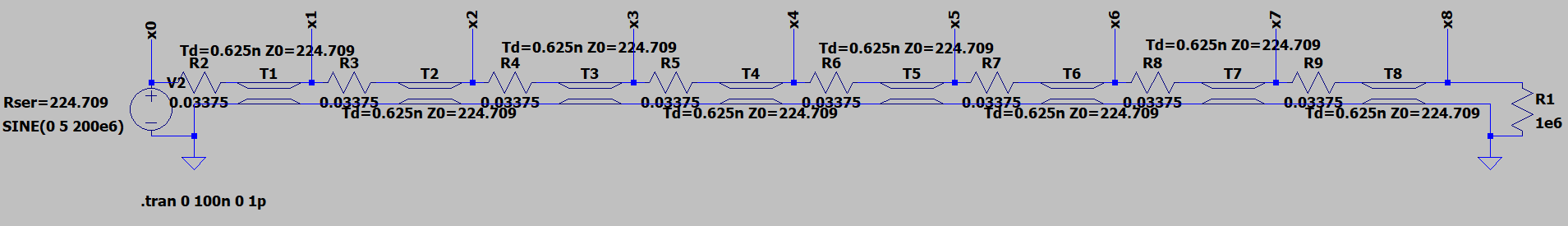

Achso weil Strom und Spannung phasenverschoben sind schaut ihr euch die
Punkte an an denen der Strom oder die Spannung gleich 0 ist und dann
kommt mit URI entweder hochohmig oder niederohmig raus oder wie muss ich
das verstehen?
Aber wieso kommt das dann in der LTSpice Simulation nicht raus? Ich habe
einen Screenshot vom Simulationsmodell (ohne Anpassung) angehängt.
Allerdings ist das eine ältere Version denn ich habe im Nachgang noch
ein BNC-Kabel miteingebaut. Ohne Anpassschaltung habe ich etwa die selbe
Amplitude wie die eingespeiste Sinuswelle und mit Anpassung etwa die
doppelte Amplitude. So soll es ja sein.
Eine Simulation ist halt ein Modell und nicht unbedingt die Realität.
Hab leider gerade keine Zeit, mich in dein Modell reinzudenken.
Da du doch aber eh etwas praktisch vorführen möchtest, mach doch mal
oben beschriebene Messung. Wenn du entweder die Frequenz oder die Länge
der Leitung ändern kannst, kannst du auch versuchen, dich damit einem
Punkt zu nähern, bei dem du am Anfang der Leitung in die Nähe von 50 Ω
kommst.

Hippelhaxe schrieb:
> Ich bin sprachlos, dass die LEDs ohne jede Glättung
> überhaupt leuchten...
Warum nicht? Ich habe vor vielen Jahren schon in meinen Antennentuner
(so einen mit einer "Kurbelspule") in den Ausgang einen kleinen
Stromwandler gehängt: ein Mini-Ringkern, in der Mitte den Draht zur
Ausgangsbuchse durch, auf den Kern so 10 oder 20 Windungen, an denen am
Ende zwei antiparallele LEDs hingen. Damit konnte man beim
"Durchkurbeln" ganz schnell den Punkt finden, bei dem die Antenne
Leistung bekam.
Den LEDs ist die HF egal, die richten sie einfach gleich. Antiparallel,
damit man keinen Gleichstromanteil mehr hat.
20 mW Eingangsleistung ist trotzdem wenig, ein paar Milliwatt braucht
eine LED am Ende schon, und man will ja auch (prozentual) mit dem
Indikator eher einen geringen Anteil der Leistung entnehmen. Ich habe es
jedenfalls auf Anhieb nicht geschafft, die LED mit der auf 500 mW
herunter geregelten Funke zum Leuchten zu bekommen.  500 mW entspricht 5
V an 50 Ω …
> Lob und Anerkennung an Dich für die Tatkraft :-)
Eigentlich hatte es mich nur gewurmt, dass ich bei der Suche sonst
nirgends so einen kleinen Doppellochkern-Trafo mehr gefunden hatte, wie
sie vor Jahrzehnten wirklich überall herum geisterten. Bis ich dann eben
diese alte Antenne fand (die müsste von einem alten sowjetischen
Kofferfernseher gewesen sein).
Und naja, das Experiment hatte mich dann auch interessiert. ;-)

Hippelhaxe schrieb:
> Mag wohl sein, dass die Gleichrichterwirkung bei der hohen
> Frequenz schon recht mau ist, so dass man "Mehr Power!"
> braucht, damit die Dinger leuchten.
Ja, in der Tat. Der Vorwiderstand (der erstbeste, der gerade herum lag,
ich glaube, es waren 270 Ω) wurde schon ziemlich warm, während die LEDs
"nur so ein bissel" leuchten. Deren Kapazität dominiert dann wohl doch
schon und schließt einen nennenswerten Teil der HF kurz.

Mir ist gerade etwas eingefallen dass ich vergessen hatte zu erwähnen
und das einige grundlegende Dinge ändert: Die Leitung soll nicht für die
hinlaufende Welle auf der Leitung angepasst sein sondern die für die
rücklaufende Welle.
Mein Gedanke war dass Teile der rücklaufenden Welle an der Stoßstelle
zwischen Koaxialkabel (50 Ohm) und Lecherleitung (225 Ohm) reflektiert
werden und sich somit die Spannungsamplitude auf der Lecherleitung
ändert. Die grundlegende Idee der Anpassung war diese Stoßstelle durch
eine Anpassschaltung zu verhindern.
Ist ja klar dass auf der Leitung auch ohne Anpassung am Ende die volle
Ausgangsspannung anliegt, da der Abschlusswiderstand hochohmig ist.
Allerdings müssen ja auch die Reflexionen am Eingang verhindert werden
oder nicht? Jetzt bin ich aber selbst am zweifeln ob das ganze überhaupt
noch Sinn macht und ob ich nicht die ganze Anpassschaltung verändern
muss (bspw. durch ein Pi-Netzwerk). Sorry für die Verwirrung meinerseits
aber macht das ganze jetzt mehr Sinn?
Aber die Frequenz zu variieren, ändert ja nichts an den
Reflexionseigenschaft der rücklaufenden Welle oder? Das ist ja denke ich
das Hauptproblem warum die Amplitude so gering ist.
r = (50 - 225) / (50 + 225) = -0,636
Da der Reflexionsfaktor negativ ist wird ein Teil der Welle negativ
reflektiert und verringert somit die Amplitude. Und diese Reflexion will
ich ja vermeiden um die größtmögliche Amplitude zu bekommen oder nicht?
Es ändert das, was nach der zurücklaufenden Welle "vorn ankommt".
Insbesondere ändert es die Impedanz deines Eingangs der Lecher-Leitung.
Ja aber der Eingangswiderstand ist doch gar nicht relevant für mein
Problem da ich ja die erneute Reflexion der rücklaufenden Welle
betrachte. Also nochmal die gleiche Frage: Wenn ich die erneute
Reflexion der rücklaufenden Welle zwischen Leitung und Koaxialkabel
verhindern kann, erhöht sich dann die Amplitude auf meiner
Lecherleitung? Und falls ja mit welchen Werten muss ich dann die
Anpassungsschaltung auslegen? Welche Eingangsimpedanz hat das
Koaxialkabel von der Seite aus gesehen? Mit welcher Ausgangsimpedanz
rechne ich für Lecherleitung? Welches Anpassnetzwerk kommt dafür in
Frage (Pi-Netzwerk, …)? Bitte alle Fragen beantworten.

Du wolltest eine Anpassschaltung bauen, um maximal die Energie des
Generators in die Leitung einzukoppeln. Wenn Leitung und Generator am
Eingang (halbwegs) angepasst sind, dann hast du an der Stelle auch keine
weitere Reflektion, denn die entsteht ja bei Fehlanpassung. Ob du die
Anpassung nun durch irgendein Netzwerk, einen Transformator oder durch
geschickte Wahl der Leitungslänge relativ zur Wellenlänge erreichst, ist
am Ende egal. (Vorteil des Transformators wäre allerdings, dass er
zugleich von asymmetrisch auf symmetrisch wandelt; das erreichen die
anderen beiden Varianten nicht.)

> rücklaufende Welle.
Du berücksichtigt eines nicht bei deiner Überlegung: Der Generator sieht
nicht die 225 Ohm der Leitung. Das wäre nur der Fall denn die unendlich
lang ist oder mit den 225 Ohm abgeschlossen ist, d.h. wenn es keine
Rücklaufende Welle gibt.
Aber du hast eine rücklaufende Welle, und du willst die ja auch haben.
Aber die verändert eben den Widerstand den der Generator sieht  (d.h.
das Verhältnis von Spannung und Strom).
Wenn die Leitungslänge so ist dass der Einspeisepunkt bei einem
Strombauch (d.h. Spannungsknoten) zu liegen kommt sieht der Generator
einen sehr niedrigen Wellenwiderstand (d.h. wenig Spannung und viel
Strom).
Bei einer anderen Leitungslänge könnte der Einspeisepunkt an einem
Spannungsbauch liegen und der Generator sieht einen hohen Widerstand
(d.h. hohe Spannung und wenig Strom)
Der Vorschlag war sich eine Leitungslänge zu suchen wo das Verhältnis
von Spannung und Strom so ist dass der Generator ca. 50 Ohm sieht.
Aber einen Übertrager bzw. Balun der unbalanced vom Generator zu
balanced (deine Leitung) könntest du auch noch rein bauen. Der kann dann
z.B. auch 1:4 den Widerstand übertragen, d.h. aus deinen 50 Ohm vom
Generator 200 Ohm machen.
Aber es doch gar nicht relevant was der Generator sieht oder nicht? Die
rücklaufende Welle läuft ja zum Generator hin. Es ist wichtig dass die
Welle die zum Generator läuft nicht nochmal an irgendwelchen Stoßstellen
reflektiert wird und dann auf der Leitung bleibt.
Schon, sonst bekommst du von dem ja gar keine Leistung raus.
> Die
Theoretisch hat der Generator ja seine 50 Ω in beiden Richtungen, d.h.
wenn er angepasst ist, könnte er auch die rücklaufende Energie
vernichten … Das kann man natürlich im Zweifelsfalle mit einem
zwischengeschalteten Dämpfungsglied erledigen, das verheizt dann sowohl
die Energie des Generators zu einem Teil als auch die der rücklaufenden
Welle. Allerdings hast du eh schon nicht gerade üppig viel
Generatorleistung zur Verfügung.
Jörg W. schrieb:
>> Die
Ja aber wenn ich doch eine Anpassung zwischen Generator und Leitung
mache, sodass die rücklaufende Welle den Generator als gleiche Impedanz
wie die Wellenimpedanz der Leitung sieht, würde die rücklaufende Welle
doch sowieso im Generator verbraucht werden.
Die Frage ist nur ob es so eine Schaltung gibt die gleichzeitig nicht
den Verlauf der hinlaufenden Welle beeinflusst.
Sven H. schrieb:
> würde die rücklaufende Welle doch sowieso im Generator verbraucht
> werden.
Der, he nach Art des Generators, damit u.U. nicht so glücklich ist.
Passiv nicht.

Das sieht sehr interessant aus. Das heißt ich habe dann 3 Anschlüsse
(0/360 Grad, 120 Grad und 240 Grad). Wenn ich bei 0 Grad den Eingang der
Lecherleitung anschließe, dann muss ich an 240 Grad den
Frequenzgenerator und an 120 Grad die
Impedanzanpassung/Reflexionsanpassung anschließen oder?
Dann müsste die CW vom Frequenzgenerator auf die Leitung gehen und die
reflektierte CW von der Leitung auf die Anpassschaltung. Und als
Anpassschaltung reicht dann einfach ein Ohmscher Widerstand der Größe
des Wellenwiderstands oder nicht?
> und Leitung mache, sodass die rücklaufende Welle den
> Generator als gleiche Impedanz wie die Wellenimpedanz
> der Leitung sieht, würde die rücklaufende Welle doch
Das ist richtig, und das ist ja wohl das, was Du haben
willst.
> gleichzeitig nicht den Verlauf der hinlaufenden
> Welle beeinflusst.
Häh? Was ist denn das jetzt wieder für eine schräge
Forderung?
Der Generator hat 50 Ohm Quellimpedanz, die Leitung hat
200 Ohm Wellenwiderstand. NATÜRLICH soll die Anpass-
schaltung auch die hinlaufende Welle beeinflussen --
nämlich die Spannung hinauf- und den Strom herunter-
transformieren.
Die rücklaufende Welle wird dann andersherum auf 50 Ohm
heruntertransformiert und im Generator geschluckt.
Aber ein einfaches Netzwerk aus einem L und einem C wie ich es davor
hatte wird das wahrscheinlich nicht machen oder?
Würde sich dafür eine Pi- oder T-Schaltung eignen?
> wie ich es davor hatte wird das wahrscheinlich nicht
> machen oder?
Ich habe meine gelehrten Bücher nicht im Zugriff und
kann nicht nachlesen... spontan würde ich aber sagen:
Doch.
Ein Vierpol aus reinen Blindelementen dissipiert keine
Energie; wenn die Impedanzen an beiden Port passen, MUSS
die Energie also transmittiert werden.
Man könnte es auch nachrechnen, aber bis ich da wieder
auf Betriebstemperatur bin...
Na, vor allem würde sich ein Transformator eignen!
