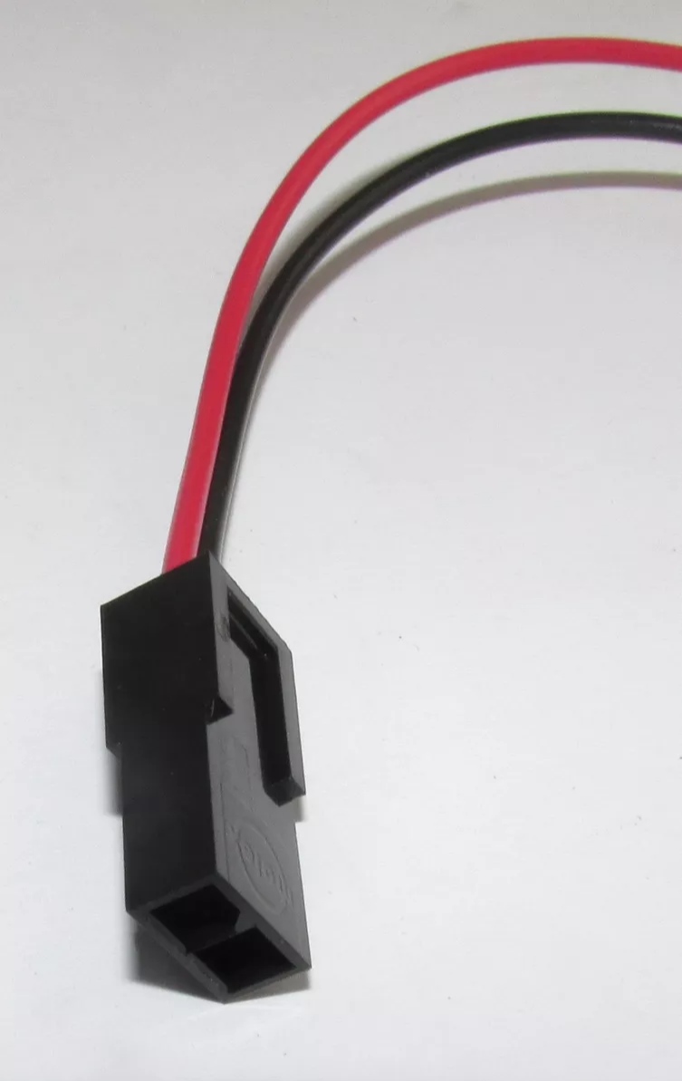

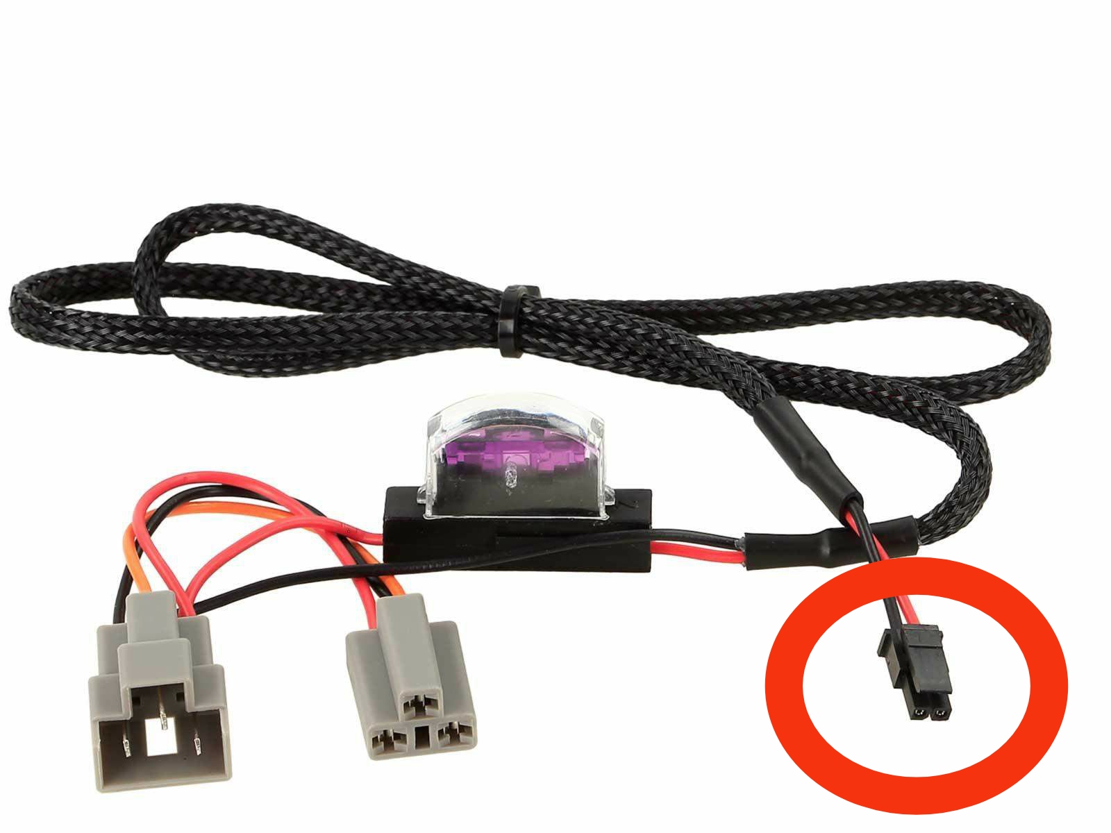

Ich suche die Bezeichnung (schwarzer Stecker) genauer ich möchte eine
Kupplung dazu bestellen. Original kommt da so eine Ladeschale dran die
ich nicht habe, bei mir soll da eine 12 V Steckdose dran.
Als Referenz: Pinabstand des nichtgesuchten (grauen) Steckers ist 8 mm
(4 mm) und Gehäuse 14 mm
43645 MOLEX kann das sein?
https://www.inbay.systems/product/ladefach-fuer-mercedes-glc

von Luca E. (derlucae98)
Das ist Molex Micro-Fit.
Die passende Kupplung ist 436400201.
Das Y-Kabel wird wohl passen.
Kire J. schrieb:
> Das ist falsche kupplung!
> Er braucht mit schnapper und nicht mit zahn!
Er sucht doch das Gegenstück zum rot eingekreisten Stecker?
Das Ebay-Teil ist dann genau richtig.

Keine Ahnung wie dick das Y-Kabel überhaupt ist. Ich seh grad da ist ne
Lila Sicherung auf dem Foto. 3 A oder 35 A. Naja am Dienstag weiß ich
mehr.

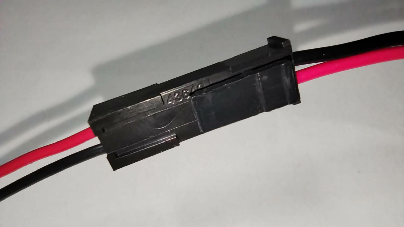

von Alexander (alecxs)
Molex 43640 passt. Aber leider ist das Kabel verpolt.
von H. H. (Gast)
Kontakte auslösen und vertauschen.
Die bekomme ich nicht zerstörungsfrei heraus.
von H. H. (Gast)
Du musst von vorne auf beiden Seiten die Widerhaken lösen. Die dazu
nötigen Blechstreifen (50-100µm dick) müssen etwa 1/3 schmaler sein als
die Öfnnung hoch ist.
