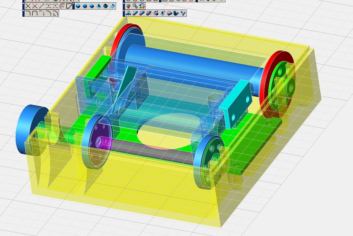

Moin da draussen,

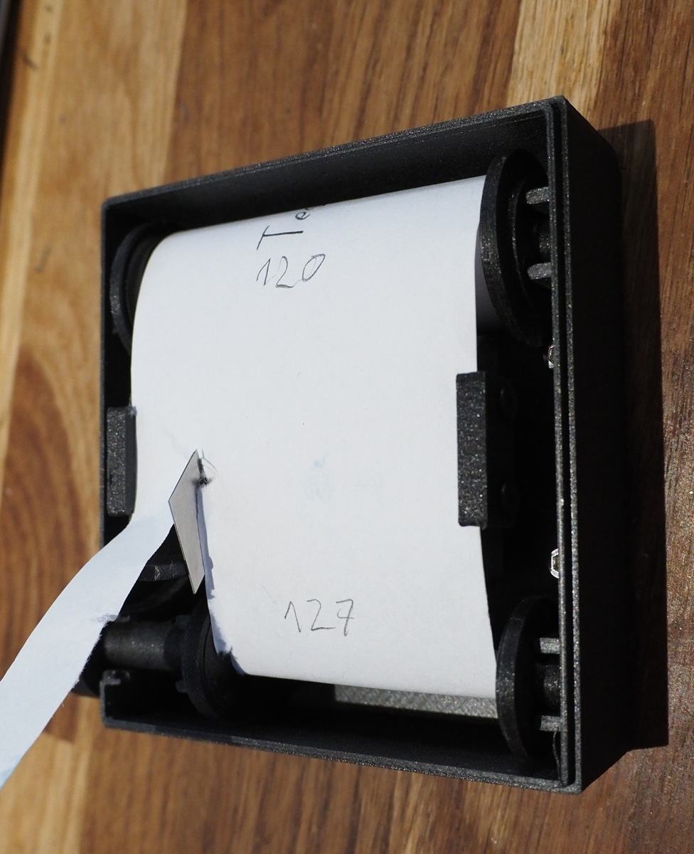

Darf ich mal eben eure Gehirne anzapfen?
Das was ihr da im Bild seht ist ein Cutter um Film klein zu schneiden.
Leider scheint es so zu sein das mein Messer den "Testfilm" eher reisst
als schneidet. Dabei ist die Klinge schon von einer extrascharfen
Japanischen Cutterklinge mit der man sich fast rasieren kann.
Irgendwelche Ideen wie man mein brilliantes Konzept verbessern kann?

von Achim M. (minifloat)
Wird der Film nachher auch Papier sein oder eher ein Kunststoffband?
Die Schneidleistung und das Schnittbild sind extrem von der Klinge und -
wer hätte es gedacht - dem zu schneidenden Material abhängig.
Ergo, probier's mal mit einem Band, das dem Film ähnlicher ist, als
Papier.

von Bradward B. (Firma: Starfleet) (ltjg_boimler)
Deckel auf, Cutter rein, Deckel zu.
Im Fach "Verfahrenstechnik" lernt ein Maschinenbauer wie man das
Schneiden richtig macht.
* das zu schneidene Material sollte nah an der Schnittkante
fest-/Niedergehalten werden.
* Das Schneiden setzt sich aus zwei Bewegungen zusammen: Das
Einkerben/Schneiden der Oberfläche (nöglichst senkrecht) und
die Vorschub-bewegung zwischen Werkzeug und Material. Es ist wohl
"sauberer" wenn das Werkzeug bewegt wird und nicht das Schnittgut. Und
das scheint ein Problem von dem "brillianten reinfall" hier zu sein, da
wird das schnittgut frei bewegt, da kann Pfusch das ergebnis sein.
Man könnte sich mal von einem handelsüblichen "Papier-Tafel-Schere" o.ä.
inspirieren lassen. Vielleicht ist ja der letzte ausgebildetet
"Buchbinder" noch nicht gestorben und zeigt Dir seine Werkstatt.

von Harald K. (kirnbichler)
Ui, da will jemand 127er Film selber schneiden. Sehr schick.
Hab' mir doch gerade erst angesehen, zu welchen Tarifen sowas verkauft
wird, und fotoimpex will jetzt 14 Euro dafür haben, derber Preisanstieg.
Mit welcher Kamera willst Du den Film nutzen? Ich hab' 'ne Yashica 44LM
und 'ne alte Pocket Vest Kodak (nur mit ersterer hab' ich schon mal 'nen
Film belichtet, das hat sie ganz gut hinbekommen).
Hast Du vor, Papier und Film in einem Durchgang zu schneiden?
Hast Du mal mit verschiedenen Anstellwinkeln des Messers experimentiert?
Ansonsten würde ich statt eines "Cuttermessers" mal eine Rasierklinge
ausprobieren. Rasierklingen sind deutlich dünner.
Wenn Du Deine Konstruktion dahingehend änderst, daß das Messer eine Auf-
und Abbewegung macht, wird es nicht punktuell an einem Punkt der
Schneide beansprucht, sondern verteilt die Beanspruchung/Abnutzung über
eine größere Strecke. Du könntest zum Antrieb dieser
"Oszillationsbewegung" ja Deinen eh' vorhandenen Drehknopf nutzen.

Harald kennt sich halt aus. Wichtig ist der Winkel des Messers (flacher
machen) und die Gegenseite, eine scharfe Kante.

Wenn der Anstellwinkel stimmen sollte, wurde ich die Klinge ganz knapp
zwischen Transportrollen oben und unten testen. So etwa:
oIo
oIo
von Michael B. (laberkopp)
Ganz ab vom Film, du schneidest ja erst mal Papier, schon billigste
ebenfalls auf Cutterklingen basierende Messer schneiden Papier
problemlos.
https://www.yellotools.com/shop/de/schneiden/messer-cutter-scheren/tinnycut-schmaler-folienschneider
Du hast eine Vorrichtung, die einen Film von einer Spule abrollt und auf
einer anderen Rolle aufrollt und dazwischen in der Breite abschneiden
soll.
Wenn du den Anstellwinkel der Klinge erheblich verringerst, so dass die
gesamte vielleicht 10cm lange Klinge langsam über die Dicke des Films
eintaucht, braucht man erheblich weniger Kraft und es entsteht ein
Sägeeffekt.
Der Film darf dabei natürlich nicht von der Klinge weg gedruckt werden,
sollte also an beiden Seiten unterstützt werden, aber das hast du auch
so gebaut.
Die Cutterklingen sind übrigens nicht scharf, eine scharfe Klinge
schneidet Papier problemlos
https://youtu.be/MmpOeGTsdjE
> soll.
Gebraucht werden aber mindestens drei Rollen, weil der Film zweigeteilt
wird. Das Schnittgutt sollte "unter Spannung stehen, nach dem Schnitt
könnte man ein Teil-Band in eine andere Ebene wegführen. Man kann es
aber auch auf die selbe Achse mit einer Trennscheibe wickeln.
Da als  Beispiel ein 8 - 16 split aus dem Kleinfilmbereich, allerdings
sieht man da wenig zum Trenn werkzeug:
http://www.olafs-16mm-kino.de/8-16_split_und_perfo8.htm
> so gebaut.
Offenbar nicht ausreichend genug und nicht beachtet das sich das Papier
auch nach oben wegbiegen kann wenn es nicht eingepresste ist. Bei
Plastikfilm sollte der Aufwölbeffekt auch vorhanden sein. Die Klinge
scheint auch wohl aus Bequemlichkeit des schnellen Klingelwechsels nur
locker gesteckt zu sein, dann wackelt das natürlich hin und her.
Egal wie scharf, das Messer muss fest eingespannt sein, hier scheint es
lediglich in einer Tasche mit seitlichen Spiel zu sitzen, kann sich also
leicht verklemmen. Kunsstoff ist wegen seiner Elastizität ohnhin nicht
das beste Material für ein stabiles Werkzeug. Beim Gebiss sind die Zähne
auch im Kieferknochen "verankert" und wacheln nicht lose im Zahnfleisch.

von Michael L. (nanu)
> als schneidet
Der Winkel zwischen Messer und Film ist zu groß.
von Vanye R. (vanye_rijan)
> Evtl ein Rollmesser besser geeignet ?
Das ist eine ziemlich gute Idee. Vor allem weil ich irgendwo noch eins
mit einer Ersatzklinge rumliegen habe!
Beides. Filme bestehen aus Filmmaterial mit einem Papier dahinter.
Yashica 44LM
So eigentlich die Idee.
Nein. Noch nicht.
Hab ich auch schon ueberlegt. Irgendwo muss auch noch die Grosspackung
aus NVA Bestaenden rumliegen. Muss aber noch gefunden werden. ;)
Ja aber da wird dann fuer ein reines Spassprojekt zu aufwaendig.
Irgendwann wird es dann halt klueger eine Schere und Dunkelheit zu
nehmen.
Ich weiss deutsche nicht. Aber die hier ist aus einem japanischen
Baumarkt. Die brechen auch SEHR schnell weil sie so hart sind. Die ist
schon ziemlich scharf.
Dir Witzbold ist schon klar das du im Foto erstmal nur das Unterteil
siehst? .-) Gegenhaltung und sowas kommt im Oberteil.
Vanye

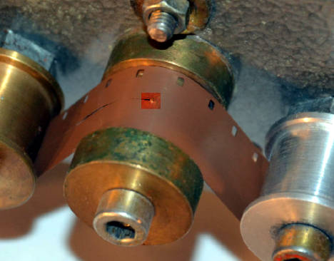

Den Witzbold gebe ich dir gerne als "Scherzkeks" zurück.
Man kann nur bewerten was einem gezeigt wird, auch wenn der
Hinterhofmagier gern zum Finale seines HokusPokus ein Kaninchen aus dem
Hut ziehen will.
Anbei Deteil aus einem Film-splitter Marke Eigenbau. Richtig deutlich
ist da nicht mit welchen Dorn/ Glaskrümmel da geschnitten wird, aber
anscheinend ausreichend weil das Material dank der Führung über die
Rollenartige Werkzeufführung genügend under Spannung steht. Ich glaube
nicht, das  ein Oberteil die suboptimale Schnittgutführung wesentlich
verbessert.
Das Quadrat in der Mitte ist ein Ausschnitt durch Bildbearbeitung, im
Original-foto musst da ein Schneidkorn unscheinbar auf der Rolle sitzen.

Ein Messer, mit dem Papier geschnitten wurde, wird für Film zu stumpf
sein. Papier ist halt abrasiv.

Ich glaube auch, daß man dafür ein Rollmesser braucht, mindestens damit
"vorschneiden". Das Problem wenn man das Material bewegt und nicht das
Werkzeug, in dem Moment wo der saubere Schnitt mal nicht gelingt, staut
sich das Material vor der Klinge und reißt seitlich davon ein. Diese
Risse halten danach weniger aus als das aufgestaute Material und ab da
wirds immer schlimmer.

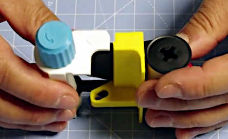

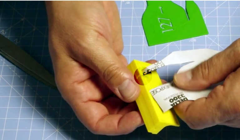

Das ganze ist keine noch nie gelöste Raketenwissenschaft.
https://www.camerhack.it/product/120-film-cutter-kit/
Erstaunlich wieviel Aufmerksamkeit so eine einfache Frage erfaehrt. :-D
Ich hab den Tip von hier aufgegriffen und mal etwas mit einem Rollmesser
rumgespielt. Das sah sofort sehr vielversprechend aus. Ich werde die
Idee mal mit einem kleinen Testdruck/Aufbau weiterverfolgen!
> Du bist Dir im klaren darüber, daß Du den Film nach der Aktion nochmal
> umspulen musst? Der Film klebt nämlich jetzt am falschen Ende am Papier,
> wenn Du eine so erstellte Rolle in die Kamera einlegst, ziehst Du nur am
> Papier, nicht aber am Film.
Sagen wird so, der Gedanke war mir natuerlich auch schon gekommen. Ich
hatte gehofft das vielleicht vermeiden zu koennen wenn ich selber beides
Klebe. Ich muss ja sowieso etwas anderes abschneiden da 120er laenger
ist wie 127.
Andererseits ist umrollen ja nicht das grosse Problem. Die 127er Rolle
die man oben im Bild sieht ist komplett selber gedruckt und funktioniert
auch. Da koennte ich in die Massenproduktion einsteigen. :)
Wo ist der Spass dabei wenn man es nicht selber macht? Ich koennte auch
alles in den Muell kloppen und meine K1 aus dem Schrank nehmen wenn ich
fertig/einfach/besser will. .-)
Vanye
Das sieht nicht so aus, als ob es funktionieren würde.
* Irgendein Video von dem Ganzen in Aktion zu finden ?
* Irgendeine Ansicht von einem Schneidwerkzeug?
* Oder ein Bild von einer damit geschnittenen Rolle ?
* (Nachprüfbare) Bewertungen oder Käuferkommentare ?
Halt typisches Produkt aus Italien: Tolles Design, fragwürdiger Nutzen.

Man könnte sich auch von dem Gedanken trennen, das Schneiden als
kontinuierlichen Prozess zu implementieren. Wenn eine
Reinigung/Entfernung von "Spänen" nötig ist, dann legt man halt ne Pause
ah und führt das Material "portionsweise nach. Wie beim klassischen
Papierschneiden mit der Schere.
Und wenn wenn wir grad bei Spänen sind, hoffentlich lädt die Reibung den
Film nicht elektrostatisch auf, das zieht den Staub an.
von Michael O. (michael_o)
Wir schneiden in der Firma auf den Raffmaschinen 35um Kunstdärme ohne
Zug nur leicht aufgeblasen frei hängend mit rotierenden Klingen die fast
keine zacken haben. Ganz glatt oder ganz leicht wellig reicht. Hohe
Drehzahl und leichte Schmierung reicht.
MfG
Michael
Halt wie beim Holzsägen auf der Tischkreissäge, da drückt man auch nicht
das Schnittgut gegen das stehende Blatt. Das Werkzeug muss sich
ordentlich schnell bewegen für einen sauberen Schnitt.
Ein typische Boimler.
Das Internet ist Dir unbekannt, wie? Da gibt es sogar Videos über das
Ding.
Und, gibt's nach eine Werk-Woche Nachrichten über deren Umsetzung ?
Beispielsweise, ob ein Rollmesser die grundlegenden Probleme der
Konstruktion unter anderen die mangelnde Maßhaltigkeit der Plastik
kaschieren kann ?

Schau dir mal das FCK127 Projekt an. Dort ist neben dem passenden Cutter
auch gleich der Adapter für 120ziger Spulen dabei.

Der Hinweis aus
Beitrag "Re: Messer-Brainstorming"
führt zu einem Video, das im Gegensatz zu einem knapp gehaltenen
Online-Shop erlaubt Funktionsweise und Ergebnisse des Gerätes
einzuschätzen. Siehe Ausschnitte im Anhang.
https://www.youtube.com/watch?v=dvjQqk20CHk
Das Schnittwerkzeug wird zwar auch nicht deutlich genug gezeigt, aber es
ist erkennbar, das der Anschnitt vorbereitet wird und wie das Material
"Verwerfungsarm" geführt wird.
Trotz der (in den Ausschnitten nicht gezeigten) lichtdichten Box kommt
es an der Schnittkante zu Überbelichtungen, die im Beispiel-Auszug gut
durch das Motiv (Himmelsausschnitt) kaschiert werden.. In Bild *a durch
Bildverarbeitung verstärkt hervorgehoben.

Ich hab mittlerweile mal einen Test mit Rollmesser gedruckt. Das ist
leider auch nicht so gut weil das Rollmesser einen erstaunlich hohen
Andruck beim schneiden braucht. Gerade frage ich mich ob ich nicht
erstmal nur einen KB Film da reinspulen soll. Koennte cool aussehen wenn
das Bild auf der Perforation weitergeht. Ich meine das haette ich mit
6x6 auch schonmal gemacht. Mal sehen...
Vanye
Konstruktion ist halt ein fortlaufender Erkenntnissprozeß.
Nach dem Bild oben ist bei deiner Konstruktion auch "Einreißen,
Ausfransen" ein Problem.
Dagegen kann man durch Einspannung des Schnittgutes vorgehen, aber dann
kann man es natürlich nicht mehr zum Messer hin bewegen sondern muss das
Messer selbst bewegen.
Bei Stoff schneiden in der Schneiderei hält man den Stoff glatt und
locker beim Schneiden und manche nutzen gezackte Scheren. Aber letzteres
ist hier keine Möglichkeit.
Im Vergleich zu den Schneidgerät wie in
gezeigt, fällt ein Unterschied in der Lage des Schnittgutes zum
Arbeitstisch und damit auch des Messers auf.
In der (schlecht schneidenden) Variante liegt das Schnittgut parallel zu
Tischoberflache und das Masser "fällt" dank Schwerkraft quasi durch den
Schnitt, während bei der andere Variante der Film quasi senkrecht zum
Werktisch steht und samit das Messer quasi auf dem unteren abgetrennten
Teil liegt.
Vielleicht probierst du einfach mal aus, wie deine Aparatur schneidet
wenn du sie um 90° zu Tischöberflache drehst/neigst. Ich schätze, die
Auswirkungen werden gering oder null sein, aber vielleicht ist das der
fehlende "Trick" zum sauberen Schnitt.

Was Deinen Schneidautomaten betrifft: Hast Du denn mal versucht, eine
Rasierklinge zu verwenden? Die ist deutlich dünner als das
"Cuttermesser", das Du erwähnt hast, und hat auch einen deutich anderen
Klingenwinkel.
