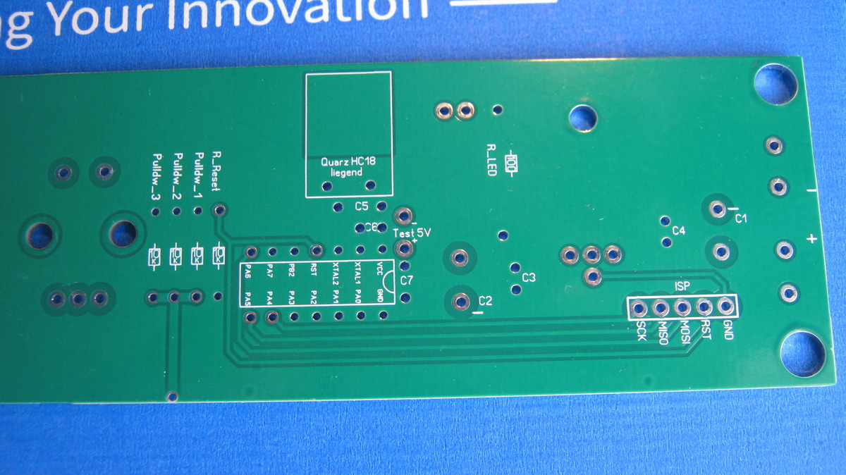

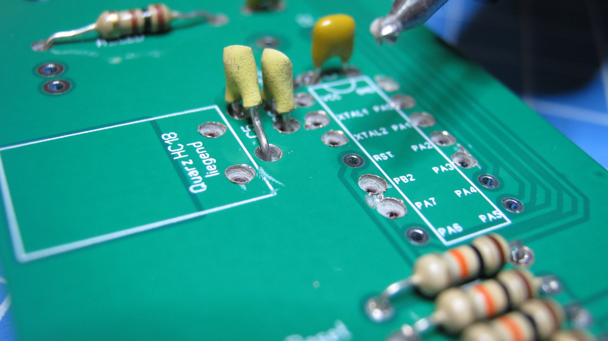

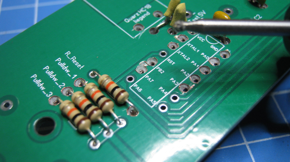

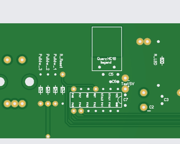

gestern kamen Platinen von JLCPCB bei mir an. Ich war sehr gespannt, hab
Bauteile rausgesucht um zu bestücken und dann erst einmal gemessen:
Der Horror! Fast alle Pads haben Durchgang zueinander, nur die
Resetleitung scheint schön freigestellt zu sein und ist gegen den Rest
isoliert.
Was habe ich da falsch gemacht?
In Verdacht habe ich die Kupferfläche vom Top-Layer. Da alle Lötaugen
und auch alle Bohrungen mit Zinn gefüllt sind scheint sie die
Kupferfläche zu verbinden. Teste ich die einzelnen Leitungen und Pads in
SprintLayout sind Leiterbahnen und Lötaugen gegeneinander isoliert.
Mache ich da was beim Gerber erzeugen oder bei der Bestellung falsch?
Das Via Covering ist tented, die Leiterplatte zweiseitig.
Im Anhang die .lay6 für SprintLayout Benutzer und das Zip wie ich es zu
JLCPCB gesendet habe.
Jens

von Jens N. (midibrain)
Ja, so sehe ich das auch:
Als Beispiel mal C4 ganz rechts, da ist das Lötauge auf der Bottomseite
schön freigestellt, auf der Topseite aber nicht, die Zinnfüllung vom
Lötauge hat dann wohl Kontakt mit der Kupferfläche vom Top-Layer.
Warum wird das nicht freigestellt?
Ist die Lösung das Lötauge nicht tented zu machen?
Oder ist die Lösung die Kupferfläche auf dem Top-Layer wegzulassen?
Oder gar auch auf dem Top-Layer ein Lötauge zu setzen?
Jens

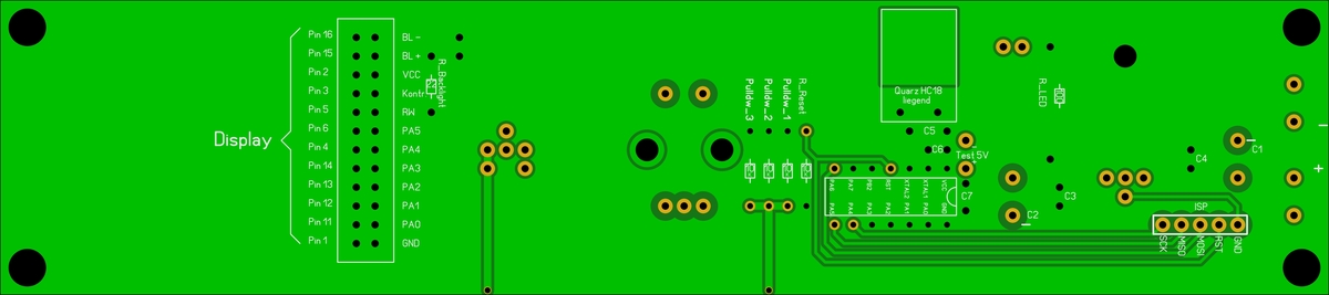

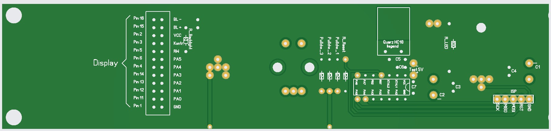

von Harald K. (kirnbichler)
Jens N. schrieb:
Auch ohne die Schaltung zu kennen, dieses Bild zeigt, was schiefgelaufen
ist.
"Hübscher" Fehler.
Ich hab' mal "uhr_25.zip" in einen Online-Gerberbetrachter gesteckt und
in dem nur die oberste Kupferlage (Uhr_25_1_copper_top.gbr) ausgewählt:
Ergebnis im Anhang.

von S. G. (sf126d)
Das liegt am Layout.
Du hast z.B. ein Makro für das LCD in Sprint importiert, dieses ist aber
nur Einseitig gezeichnet. Wenn du den Steckverbinder auswählst und
danach auf Durchkontaktiert in den Eigenschaften klickst, stellt er auch
die andere Seite frei und alles ist gut. Bei den anderen Dingens und bei
ein paar Lötaugen ist es genauso.
von Thomas Z. (usbman)
Jens N. schrieb:
> Also so wie im Bild oben von Harald.K?
genauso.
So wie es aussieht ist nur eine bestimmte Padgröße betroffen. Gibt es
bei Sprint sowas wie einseitige Pads? Also einen Pad Stack der auf
einseitig optimiert ist? Bei den Fraglichen Pads fehlt auch die
Freistellung in der Stopmaske was darauf hinweist das diese Pads auf dem
Top Layer gar nicht existieren.
Vielleicht  sind diese Pads alle aus einem einseitigen Pad per Copy
erzeugt worden.

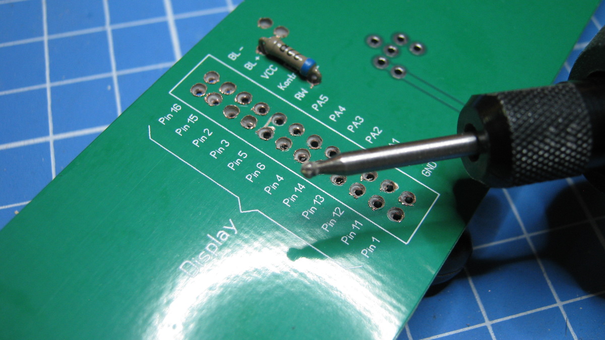

von Herbert Z. (herbertz)
Ich habe von Proxxon so einen Hartmetall Kugelkopf Fräser mit 4,8 mm
Durchmesser. Damit lässt sich das Lötauge entfernen, oder nur die
Bohrung so freistellen, dass kein Kontakt zur Fläche mehr ist. Das
gesetzte Löt-Auge muss auch freigestellt werden damit es eine Insel
wird. Vergisst man das wird das ein Loch in der Massefläche mit Lötstop
in gesetztem Pad-Durchmesser.

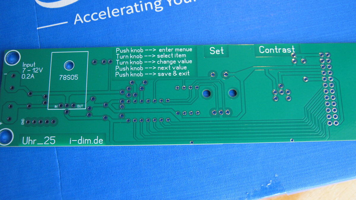

von Thomas S. (thommi)
Bei Automasse musst du bei Sprint bei beidseitiger Automasse jede
Bohrung mit einem Lötauge auf beiden Seiten markieren. Ohne Konturen,
wie Leiterbahnen oder Lötaugen auf der Gegenseite geht die Automasse von
einer durchgehenden Fläche aus.
So, wie im Anhang sollte es eher aussehen.
Ich hoffe, dass ich keine Bohrung übersehen habe.
der Hinweis mit dem Fräser war sehr gut. Mit einem Bohrer habe ich mir
die Lötaugen zu klein gemacht oder abgerissen. Mit dem Fräser läuft man
wenig Gefahr durch die Leiterplatte durchzustoßen, das ist besser.
Natürlich entstehen unschöne Grate aus Kupfer, die auch zu Kurzschlüssen
führen können, die THT Bauteile dürfen die Kupferfläche auch nicht mit
ihren Beinchen berühren.

von Manfred K. (4for)
H. H. schrieb:
> Da wirst du warten müssen bis jemand vorbeikommt der Sprint Layout näher
> kennt.
Der Fehler liegt im Layout - in den meisten Pads sind Bohrungen anstatt
Vias und die Automasse erledigt dann die Kurzschlüsse.
K2: StrgA und F12 und gut ists.

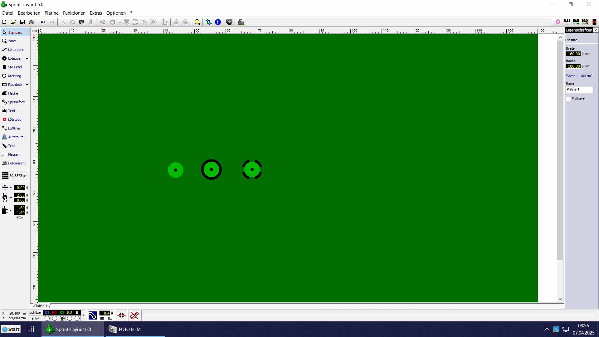

Besorg dir den großen von Proxxon ,Bohrständer mit Motor dazu ,dann wird
das ultra sauber ohne Grat. Kann man immer wieder mal gebrauchen.
Wenigstens geht das Teil jetzt.
Du hast einfach die Pads vergessen welche man freistellen muss.
Also:
Wenn du auf einer Automasse ein Lötauge setzt, dann wird diese Lötauge
über die Lötstopmaske erzeugt und verzinnt dargestellt, hat aber Kontakt
zur Masse.
Wenn du ein Lötauge auf eine Automasse setzt, dann kannst du es
freistellen. Dazu gibt es unten in der Leiste eine Schaltstelle.
Du kannst auch ein Thermopad damit machen. Unter Eigenschaften des Pads
kann man das arrangieren. Schau dir Sprint doch mal intensiv an, dann
passieren solche Sachen nicht mehr so schnell
MfG
So, meine Beispiele zum ansehen...
Links wird nur verzinnt, in der Mitte freigestellt und verzinnt, und
rechts ein Thermalpad mit dünner Anbindung zur Masse.

Im angehängten Bild sieht man die Fotoansicht von Sprint-Layout selbst.
Hätte ich mir das angesehen wäre ich schon vorher dahinter gekommen.
Thorsten S. schrieb:
> liegt da keine Netzliste aus einem Schaltplan dahinter?
Nein
Da habe ich erst einmal den Unterschied gesucht...
Hab dann mal etwas rumprobiert und mit "Durchkontaktiert" wird ein
Bottom-Lötauge auch gleich in der Top_Kupferfläche freigestell. Das wird
wohl die Lösung sein. Auf meiner Platine ist das ja zu Teil so, da
wollte ich dann aber wirklich das Bauteil auf beiden Seiten einlöten
können.
Jens

Warum bekommt der Thorsten für die Frage (echte) Minuspunkte? Diese
Platine ist doch ein Musterbeispiel, warum sich ein Schaltplan immer
lohnt.

von Soul E. (soul_eye)
Herbert Z. schrieb:
> Macht nichts, ich lerne auch immer noch dazu, zb. dass Sprint wenn man
> ein Via macht automatisch ein freigestelltes Pad erzeugt.
Ein Via ist ein elektrisches Bauteil. Das gehört zu einem Netz, und
jedes anständige ECAD-Programm sorgt dafür, dass Netze nicht verbunden
werden.
Ein Hole ist ein mechanisches Bauteil. Da wird einfach ein Loch in die
Platine gebohrt, ohne Rücksicht auf die elektrischen Potentiale.
Eigentlich sollte Dein Programm Holes und Vias auch in getrennte Dateien
exportieren, denn die werden in verschiedenen Arbeitsgängen hergestellt.
Erst werden die Vias gebohrt, dann kommt Kupfer auf die Platte, und
danach folgen die Holes.
Im o.g. Fall war beides in einer Datei. Sonst hätte man zwar das Kupfer
an der falschen Stelle, aber die betroffenen Löcher wären nicht
durchkontaktiert.
> Aber nach einem Jahr Pause kann ich sofort wieder damit arbeiten, was
> bei KICad und Co. ganz sicher nicht so einfach ginge weil man vieles
> vergessen hat.
Wer mit Eagle 2.01 unter MS-DOS angefangen hat, der wird die (für jeden
Windows-Klicker bescheuert wirkende) Bedienung nie verlernen.
Jens N. schrieb:
> Nein, es gibt keinen Grund auf beiden Seiten eine Kupferfläche zu
> erzeugen, dachte das macht man so
Nein, tut man nicht. Kupfer flutet man nur dort, wo man es braucht. Und
vor allem flutet man kein Kupfer, das kein Potential hat. Denn so eine
überflüssige Kupferfläche kann auch leicht Störungen zwischen
Schaltungsteilen überkoppeln.
> wegen der elektrischen Stabilität der Schaltung.
Die Störfestigkeit der Schaltung sollte auch ohne geflutete Masse schon
taugen. Kupfer wird nur dort benötigt, wo auf der anderen Seite der
Leiterplatte auch Kupfer ist, denn sonst baust du dir eine Art
"Bimetall": die Leiterplatte biegt sich bei Erwärmung durch.

von Bauform B. (bauformb)
Herbert Z. schrieb:
> Vergammelte Fr4 Rohseite bei einlagigen Platinen?
Einlagige Platinen gibt es im wirklichen Leben nicht. Mindestens sind
die durchkontaktiert und für das gleiche Geld gibt es beidseitigen
Lötstopp und Bestückungsdruck. Ich bestelle nicht soo oft, hab nur ein

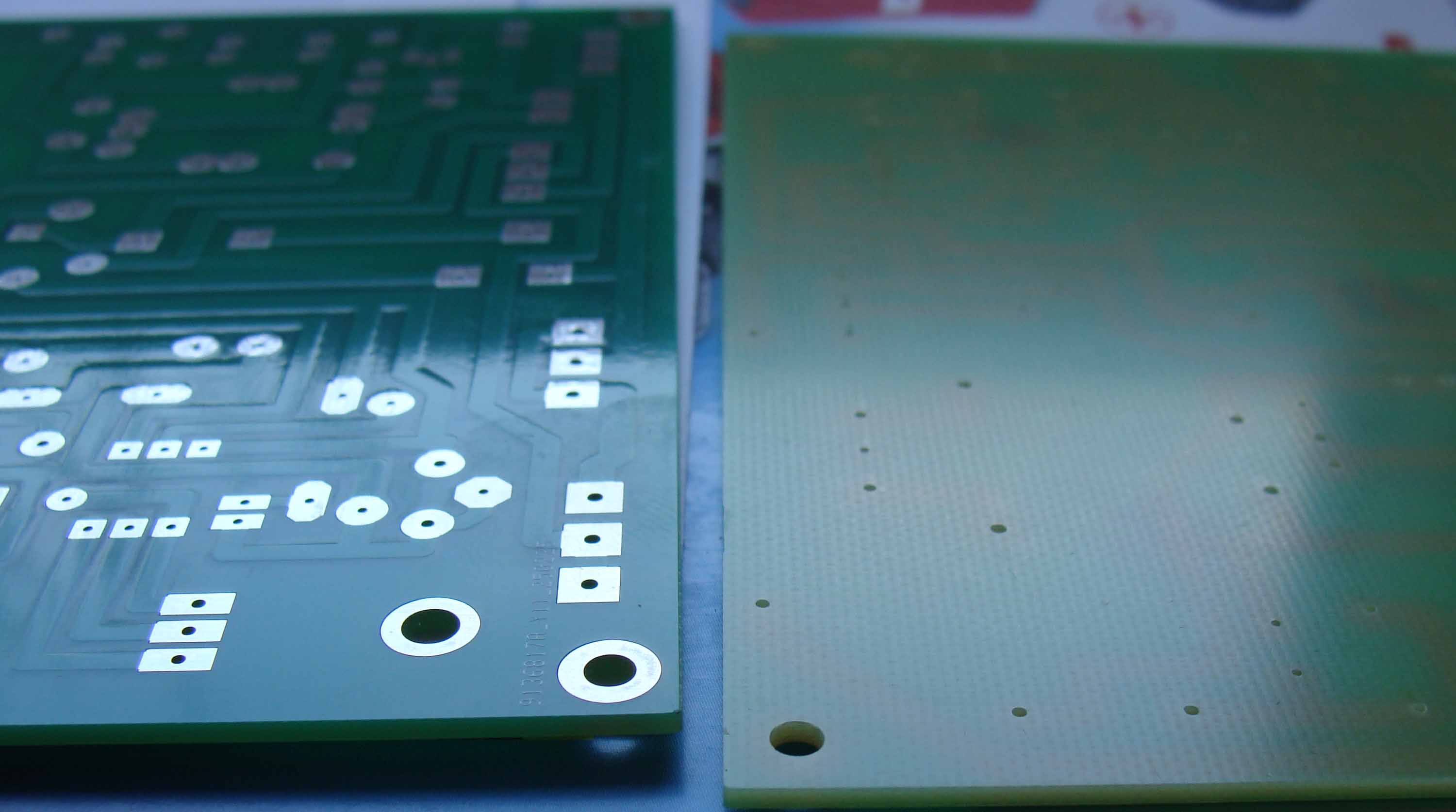

Das fehlt halt einem Schlosser der nur mit dreckigen Sachen zu tun hat.

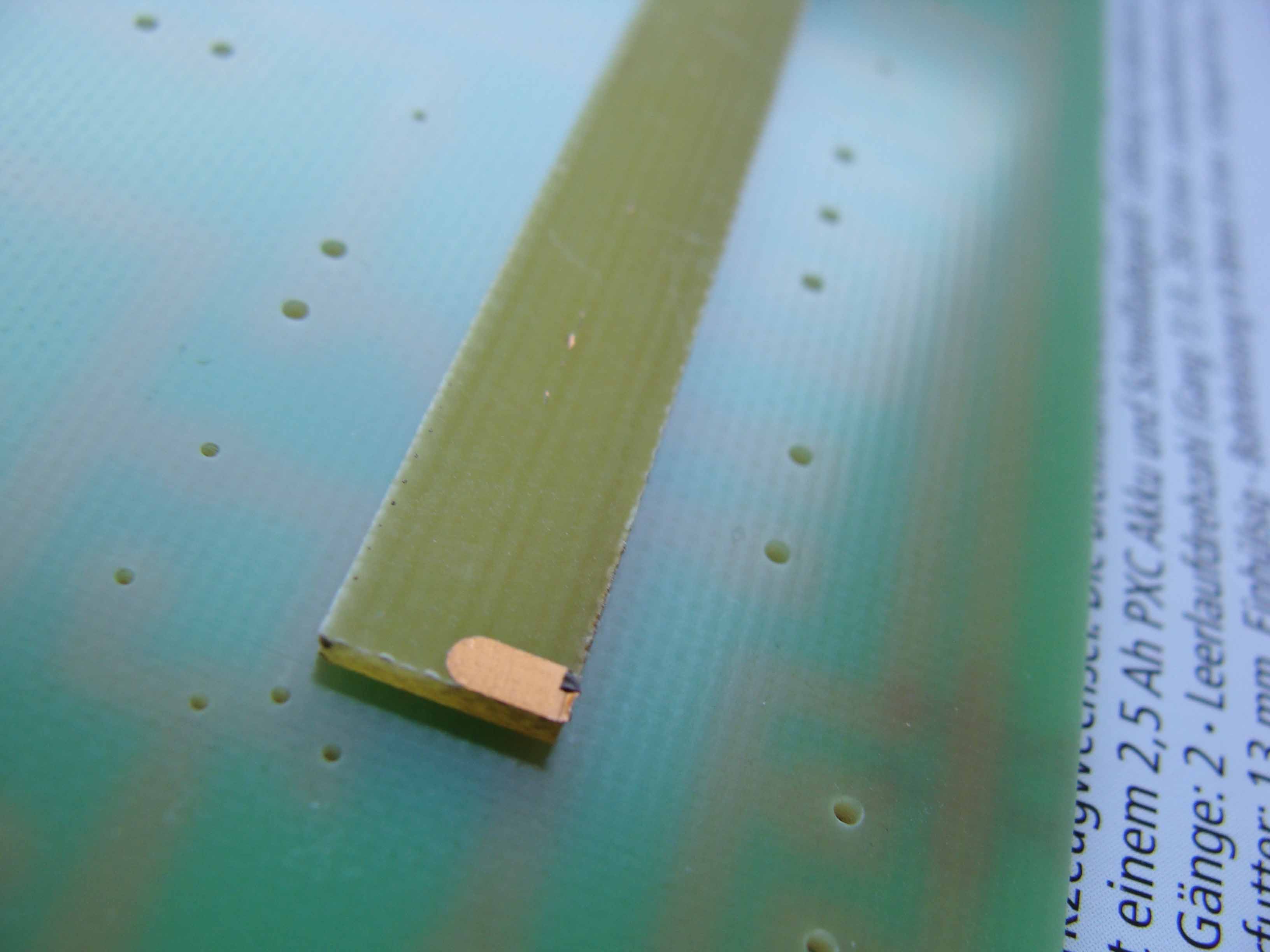

Herbert Z. schrieb:
> Wie ist die Qualität im Vergleich zu JLCPCB?
die ist mindestens genauso gut wie bei JLPCB. Also für dich nicht
ausreichend. Vermutlich werden dich die Reste der Mouse Bites stöhren.
Einseitig gibt es aber auch bei Aisler im Pool nicht.
> Rohseite hat, aber nicht freigeätzt ist wie hier behauptet wird.
ist aber genau so-
> bei diesem Fertiger eine Konstant schöne Lötstopmaske bekommen würde
jetzt wird ein Schuh draus du hast bei JLPCB also keine Lötmaske für
dein Top eingereicht. Dann stellen die das komplett frei. Das ist dein
Fehler, da kannst du jammern so lange du willst.
Du hast immer noch nicht verstanden wie industrielle LP Herstellung
funktioniert! Das Basismaterial ist eine zweiseitig kaschierte Platte
mit je 17µm Kupfer. Das gilt auch bei deiner einseitigen Platine.
Thomas Z. schrieb:
> ist aber genau so-
Wollen wir wetten, dass es nicht so ist? Das Geld würde zu Gunsten der
Sternstunden Kinderhilfe gehen. Die einseitige Platine ist eine echte
Rohseite behaupte ich, erkennbar an der Kratzfestigkeit und an der
Struktur der Oberfläche. Freigeätzt ist kratzempfindlich und hat eine
ganz andere Oberfläche. Da reicht ein Fingernagel um Spuren zu
hinterlassen. Bei einer echten Rohseite geht das nicht so einfach. Wenn
du dir sehr sicher bist, dass du recht hast kannst ja mal ordentlich
setzen...
Ich habe die Platinen da, und zum Vergleich auch freigeätztes FR4. Ich
wette nicht wenn ich nicht gewinnen würde.
> mit je 17µm Kupfer. Das gild auch bei deiner einseitigen Platine.
Ich dachte immer das Kupfer hat 35µ pro Seite ,alternativ 70µ, aber auch
davon habe ich vermutlich keine Ahnung...

Also JLCPCB verwendet Platinen mit 1 Unze pro Seite . Das sind 35µ.
Innen Layer 0,5 Unzen. Sonst noch Fragen?
Das Video ist interessant.
Im übrigen bietet JLCPCB einseitige als Bestelloption an.
Andreas B. schrieb:
> Aber nochmal zur Klärung: Warum machst Du die Platine nicht in Eagle,
> wenn Du eh schon den Schaltplan damit zeichnest?
Weil ich Sprint zuerst hatte und mich damit einigermassen auskenne. Mit
Eagle habe ich das noch gar nicht versucht, und ich meine auch, dass die
freie Version von Eagle limitiert ist.
von R. L. (Gast)
Ich habe auch schon einseitige Leiterplatten bei JLCPCB bestellt. Die
Platinen sind etwas günstiger und haben eine um 1 Tag längere
Lieferzeit. Die Seite ohne Lötstopplack ist glänzend glatt. Platinen mit
weggeätztem Kupfer habe ich matt in Erinnerung.
Ob pads durchkontaktiert sind, kann ich nicht sagen, da die Platine nur
aus Umriss, Ausfräsungen und Bohrungen bestand und kein Kupfer enthielt.
eine ähnliche Platine, die zweiseitig bestellt habe, hatte auch auf
beiden Seiten Lötstopplack.
Es sieht also so aus, dass einseitige nicht einfach nur doppelseitige
mit einer Seite ohne Kupfer sind.
Die laufen meist im normalen Pool mit, also doppelseitig 35 µm. Die
ungenutzte Kupferlage wird dann einfach komplett weggeätzt.
Es kommt nur selten vor, dass eine ganze Tafel Einlager zusammenkommt.
Die Rohtafeln haben auf beiden Seiten 17 µm Kupfer (1/2 oz). Das wird
dann strukturiert und entweder weggeätzt oder aufgalvanisiert, so dass
sich am Ende 35 µm dicke Leiterzüge ergeben.
Bei 70µ wird entweder länger galvanisiert oder es werden 35µ Rohlinge
verwendet. Letzteres ist das, was Du auch als Bastler mit Fotolack
beschichtet im Einzelhandel kaufen kannst. (Den Fotolack macht Bungard
für die Bastler drauf, das ist nicht was die Industrie verwendet.)
Also ich versuch dir das nochmal vereinfacht zu erklären:
Es ist richtig dass das Endprodukt 35µm Cu hat. nur hat es das nicht von
Anfang an. Ausgangsmaterial ist eine Platte mit 17 µm. Da werden zuerst
die DK Bohrungen gesetzt und dann das Layout belichtet. Gerne je nach
Prozess auch als Negativ. Danach kommt die Platte ins Galvanik Bad wo in
einem Prozess die DKs und das zusätzliche Kupfer auf 37µm
aufgalvanisiert wird.
(Copperplating)
Danach wird nach einer 2. Maske das 17µm Kupfer weggeätzt, das spart
Prozess Zeit. Die Schritte sind etwas vereinfacht, Ich habe entgraten,
strippen und aktivieren weggelassen.
Da das Plating nur auf den Ausenlagen passiert, ist eben bei den
Innenlagen eines Multilayer nur 17µm vorhanden. Das ist alles in dem
Video deutlich zu sehen.
Bei JLPCB passiert das im Pool d.h. es kommen viele Layouts auf eine
Platte. Deine Platinen werden ganz gewiss keinen extra  einseitigen
Prozess durchlaufen, das wäre unbezahlbar.
hier geht es ja inzwischen munter zur Sache...
Christian schrieb:
> sondern weil ich jedes Mal eine 10-seitige Checkliste abarbeite
Möchtest Du diese Liste hier vielleicht teilen?
Christian schrieb:
> Ein Punkt darauf ist natürlich, jeden Pin mit Hotkey x durchzumessen.
> SOWAS wäre dann natürlich nicht passiert.
Die oben beschriebene Platine habe ich auch mit dem Teststift
"durchgemessen".
Beim Testen treten keine Verbindungen mit der Top-Kupferfläche auf. Die
.lay6 habe ich im Eröffnungsbeitrag zur Verfügung gestellt. Gerne auch
zum testen mit dem eigenen Sprint-Layout.
Mir stellt sich aber weiterhin die Frage, warum eine Bohrung die ich mit
einem THT-Bauteil bestücken möchte, innen mit Zinn gefüllt ist? Wäre die
Bohrung roh gäbe es auch keinen Kontakt zur Kupferfläche ggü..
Jens
Thomas Z. schrieb:
> So und jetzt kannst du einen von dir zu bestimmenden Betrag an die
> Kinderhilfe überweisen.
Du willst mich wohl mit Gewalt verarschen? Ich habe die Beweise in den
Händen.
Außerdem stehe ich nicht alleine da mit meiner Feststellung:
Kapiert endlich, Mist wird auch durch vieles kauen nicht essbar.
Einseitige Platinen sind bei JLCPCB kein freigeätztes doppelseitiges
Material. Fertig. Den gegenteiligen BEWEIS hat noch keiner erbracht.
Ich habe von 8 Bestellungen 7x einlagig bestellt und echte einlagige
bekommen. Die letzte Bestellung war doppelseitig. Die habe ich auch so
bekommen. Das ganze Geschwätz mit abgeätzten doppelseitigen Platinen
geht mir auf den Seier und hat sich bei mir noch nicht so präsentiert.
Beweisen, nicht schwätzen! Können die Herrschaften aber nicht.
Herbert Z. schrieb:
> Ich hoffe , du kannst ein Rohseite von einer abgeätzten
> unterscheiden....
Das ist nicht das Problem, das sieht so aus, da braucht es kein Foto und
keinen Beweis. Wir (na gut, ich auf jeden Fall) konnten nur nicht
glauben, dass sowas im Pool angeboten wird. Mir fällt auch keine
sinnvolle Anwendung ein. Ja, ok, als Frontplatte, mit Bestückungsdruck,
aber dann ohne THT-Bauteile auf der Rückseite. Warum/wofür will man THT
ohne Durchkontaktierungen?

ich würde ja gern zum eigentlichen Thema zurückkommen.
Streitigkeiten um die Fertigungstechniken von JLCPCB und persönliche
Vorlieben und Ansprüche an PCBs gehören doch hier wirklich nicht hin!
Der Fehler meiner Leiterplatte (siehe Eingangspost ganz oben) wurde ja
auch nicht von JLCPCB verursacht sonder eindeutig von mir selbst.
Gestern Abend habe ich hier noch eine Frage zum Thema gestellt,
deshalb zitiere ich mich hier selbst, in der Hoffnung das Thema wird
wieder aufgenommen:
> "durchgemessen".
> Jens
von H. H. (Gast)
Man vermeidet so Lufteinschluss. Die Luft ändert ja ihr Volumen mit der
Temperatur, und ruiniert so die Löstellen beim Erstarren des Lots.
Und die Kupferfläche müsste ja dennoch um die Bohrung freigestellt
werden, sonst kann der Draht des Bauteils ja ans Kupfer der Fläche
geraten.
Herbert Z. schrieb:
> Wenn ich etwas selber mache, dann arbeite ich auf einem sehr hohen
> optischen Level weil das tief in mir drinnen ist. Wenn dir der Begriff
> "Quasi" etwas sagt, davon kommt das. Ergo erwarte ich von einem
> gewerblichen Hersteller ein Produkt das nicht gebraucht daher kommt.
Dann bestell bei Würth, Fischer, Leiton, CIPSA oder einem andere
namhaften Hersteller in Europa. Die lassen zwar mittlerweile auch in
China fertigen, achten aber mehr auf Qualität. Aber dann kosten zehn
Eurokarten keine $12 mehr, sondern eher 190 Euro.
Es gab Zeiten, da waren DM 199,- bzw EUR 99,- für eine doppelseitig
durchkontaktierte Leiterplatte ohne Lötstoplack ein Schnäppchen. Und
dann kam Olimex mit $33 pro Stück. Jahrelang konkurrenzlos, bis der
Chinese erwachte. Also sei froh, dass Du das Zeug heute so billig
bekommst. Besser als selberätzen und dann schief bohren ist es allemal
Weil Du vermutlich nur eine Bohrdatei abgegeben hast. Damit werden alle
Deine Löcher im ersten Bohrgang erstellt und durchmetallisiert.
Eigentlich sollte Dein Tool zwei Bohrdateien ausspucken. Eine mit Pads
und Vias, also elektrisch relevanten Löchen, die durchkontaktiert
werden, und eine mit Holes, also Mechaniklöchern. Die werden nach der
Galvanik gebohrt und sind daher nicht durchverbunden.

von H. H. (Gast)
JLC will die nicht metallisierten Bohrungen in der Outline-Datei.
von Ron-Hardy G. (ron-hardy)
H. H. schrieb:
nicht unbedingt, ich schicke lieber verschiedene Excellon-Drillfiles:
RoundHoles-Plated.TXT, RoundHoles-NonPlated.TXT und
SlotHoles-Plated.TXT, hat bis jetzt immer funktioniert
von H. H. (Gast)
Ron-Hardy G. schrieb:
Gut zu wissen. Besten Dank.

H. H. schrieb:
> Die überflüssigen Durchkontakierungen rausbohren.
Es reicht schon, die Bohrungen von der Seite der ungewünschten
Kontaktierung anzusenken, vorzugsweise mit Tiefenanschlag.
Das vermeidet Lötaugen. Für Lochrasterplatinen gab(?) es auch ein
Werkzeug, um eine Bohrung einschließlich Restring freizustellen.
von Erwin R. (erwin_92)
> Jens
Jens, egal ob jetzt plated oder non-plated. Du benötigst auf der
Oberseite (K1-Layer) auf jeden Fall eine Freistellung von der Automasse.
Selbst wenn non-plated, wird jedes Beinchen eine Berührung mit Automasse
trotz Lötstopplack verursachen.
Manchmal gibt es Gründe nicht die einfache Variante, wie bereits
erwähnt, zu wählen und alles zu markieren und "durchkontaktiert (F12)"
zu setzen.
Nimm einfach die Möglichkeit der Sperrfläche. Du kannst z.B. einen
Kreisring wählen, ausfüllen und als Sperrfläche definieren und
drüberlegen. Siehe Bild (bei PA3)
