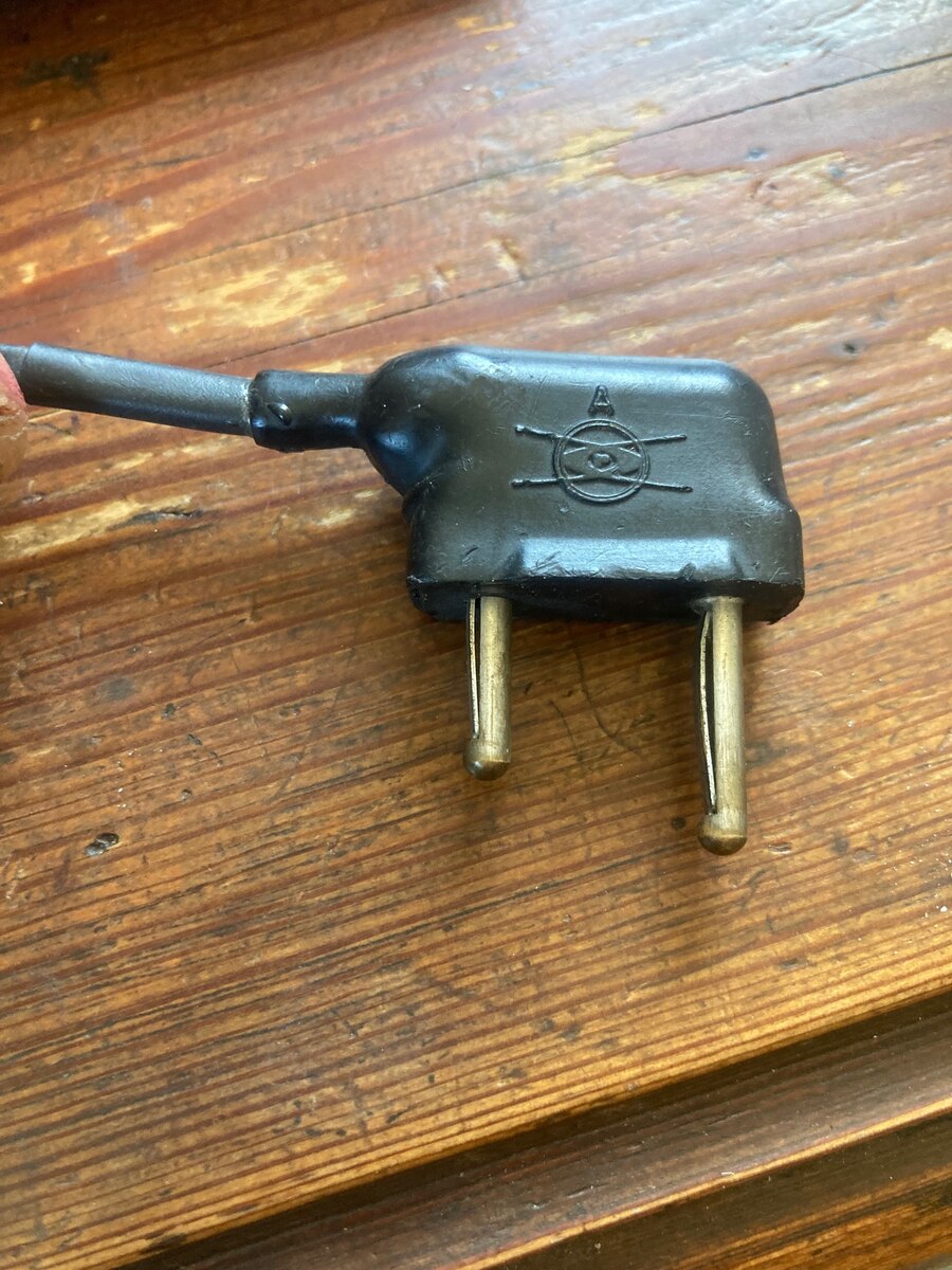

von Marcus C. (handeule)
ich suche den abgebildeten Stecker für ein Pfitzner Funkgerät. Die Pins
haben 4mm, Abstand ist 19mm.
Kennt jemand den Hersteller? Die unterschiedliche Tiefe ist so "ab Werk"
- ich schließe allerdings nicht aus, dass dies vom Gerätehersteller
gemacht wurde um ein verpolen auszuschließen.
viele Grüße Marcus
von Roland E. (roland0815)
Das sind eingespritzte Bananenstecker. Der Kurze sieht aus wie
eingedrückt.
Ist, bzw war, wohl was Kundenspezifisches.
Danke. Tatsächlich ist der eingedrückte so original. Alle sind so bzw in
der Ersatzteilliste steht Kabel mit Stecker mit 2 4mm Kontakten mit
unterschiedlicher Länge.
Viele Grüße Marcus

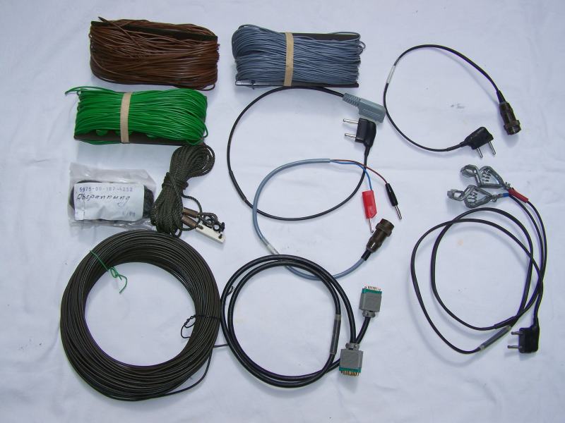

Hallo, hier sieht man die. Beim Cryptomuseum fehlen die Stecker/Kabel
beim SP20.
Viele Grüße Marcus
https://greenradio.de/b4/b_sp20_17.jpg

Erstmal vielen Dank für die Tips. Für die Funktion sind die Stecker
nicht erforderlich. Ich will das allerdings soweit originalgetreu wie
möglich wiederherstellen und hoffe auf eine Quelle für das Originalteil.
Die org. Stecker sehen allerdings tatsächlich so aus, als wenn der
kürzere Pin pragmatisch custom made mit dem Heißluftfön hergestellt
wurde.
Viele Grüße Marcus

von Torsten B. (butterbrotstern)
> das Symbol ist bekannt. Ist das irgendwie eine bekannte Firma
MC = Multi-Contact   von Stäubli aufgekauft
man kann noch bei Pomona schauen, die haben auch viel 19mm (3/4")-Zeug.

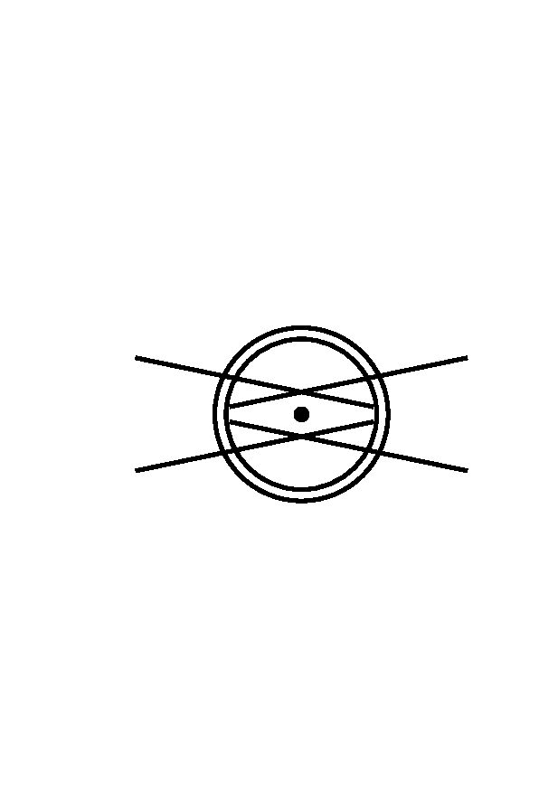

> In diesem gesamten Thread ist ein einziges Bild enthalten.
Und was ist das IMG_8884.jpg  im ersten Beitrag des ThreadOpeners?
Irren in menschlich.
Ja, den Conrad-Link auf den Stäubli meine ich, tut mir leid, ich
antworte hier gerade nebenbei und konzentriere mich auf eine andere
Arbeit.
Habe mal das Logo nachgebildet, aber eine Bildersuche hat bisher nichts
gefunden.  Ist der Knubbel im Zentrum ein P (für Pfitzner) oder r?
Edit:  eher nicht, hier findet man etwas zur Firmengeschichte Teletron,
heute Ascom:
https://www.klaus-paffenholz.de/bos-funk/teletron.html
Das mutmaßliche P könnte auch von Pomona stammen.

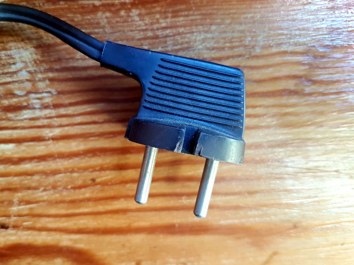

von Marcel V. (mavin)
Marcus C. schrieb:
> Die Pins haben 4mm, Abstand ist 19mm.
Nimm doch einfach einen abgewinkelten Eurostecker und säge von einem Pin
ein Stück ab!
Ich habe es gerade einmal selbst nachgemessen, Durchmesser und
Pin-Abstand sind bei einem Eurostecker ebenfalls 4mm und 19mm!

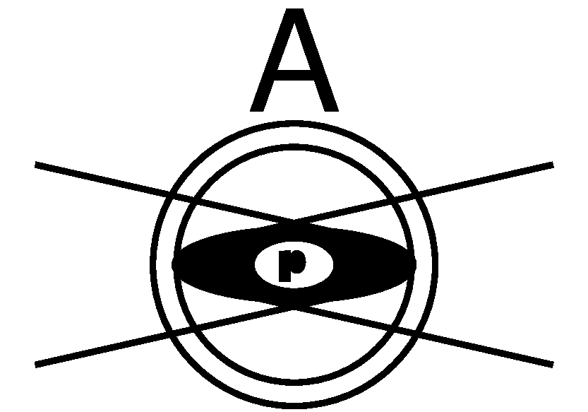

Ich glaub ich brauch langsam eine Brille ;-=)
Was so ein kleiner Buchstabe alles ausmacht.
Habe das Steckerlogo nochmal verfeinert, aber nichts zu finden.
Man möchte es nicht für möglich halten.

von Harald K. (kirnbichler)
Torsten B. schrieb:
> Oder voreilender Massekontakt, damit es z.B. nicht laut brummt beim
> Einstecken, falls es ein Audiosignal ist.
In einem Link hier im Thread ist ein Bild zu sehen, wo ein solcher
Stecker mit Klemmkontakten versehen ist, wie man sie von
Bleibatterieladegeräten her kennt, was an Stromversorgung denken lässt.

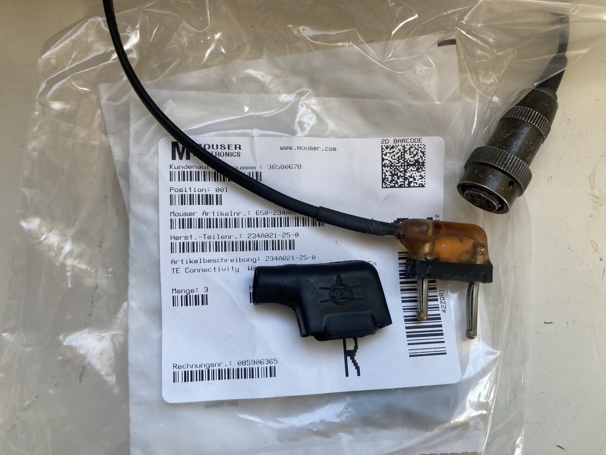

Der Zufall hilft weiter. Das ist ein Standardschrumpfformteil außen.
Es schrumpft allerdings nur der Kabelabgang. Der Rest bleibt so wie er
ist.
Wie haben die das gebaut? Unten ist klar. KstPlatte mit 2
Bananensteckern, dann das Schrumpfteil darüber.
Danach von hinten mit Gießharz aufgefüllt und direkt eingeschrumpft?
Viele Grüße Marcus
