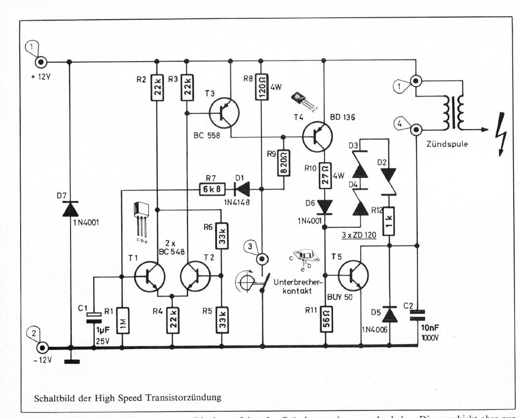

von Hans L. (holzwurm56)
kennt jemand einen Lieferanten für eine kontaktgesteuerte Transistor-
zündung mit 24 Volt? Ich habe im www nur Bauanleitungen gefunden, die
sind mir zu unsicher. Sonst habe ich nur welche mit 12 oder 6 Volt
Betriebsspannung gefunden, aber ich brauche ja 24 Volt.
MfG
Hans

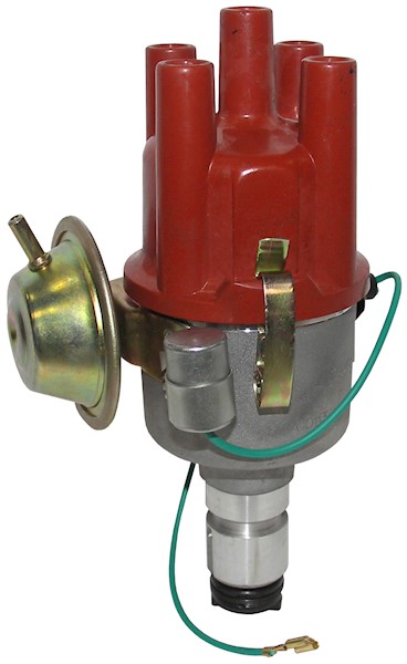

Entweder man belässt die Kontakt-Zdg im Ori-Zustand (Museums-Fzg)
oder
man verbaut als Vielfahrer eine moderne µP-Zdg kontaktlos mit passendem
ZZP und Dwell.
Welches (Armee-) Fzg isses denn?
Könnte wahrscheinlich auch mit 12V zünden?

von Udo (grindstone)
Das Problem ist nur, dass es zunehmend schwierig wird, originale
Kontakte (= Verschleißteil) zu bekommen. Eine Transistorzündung
verlängert deren Lebensdauer um ein Vielfaches.

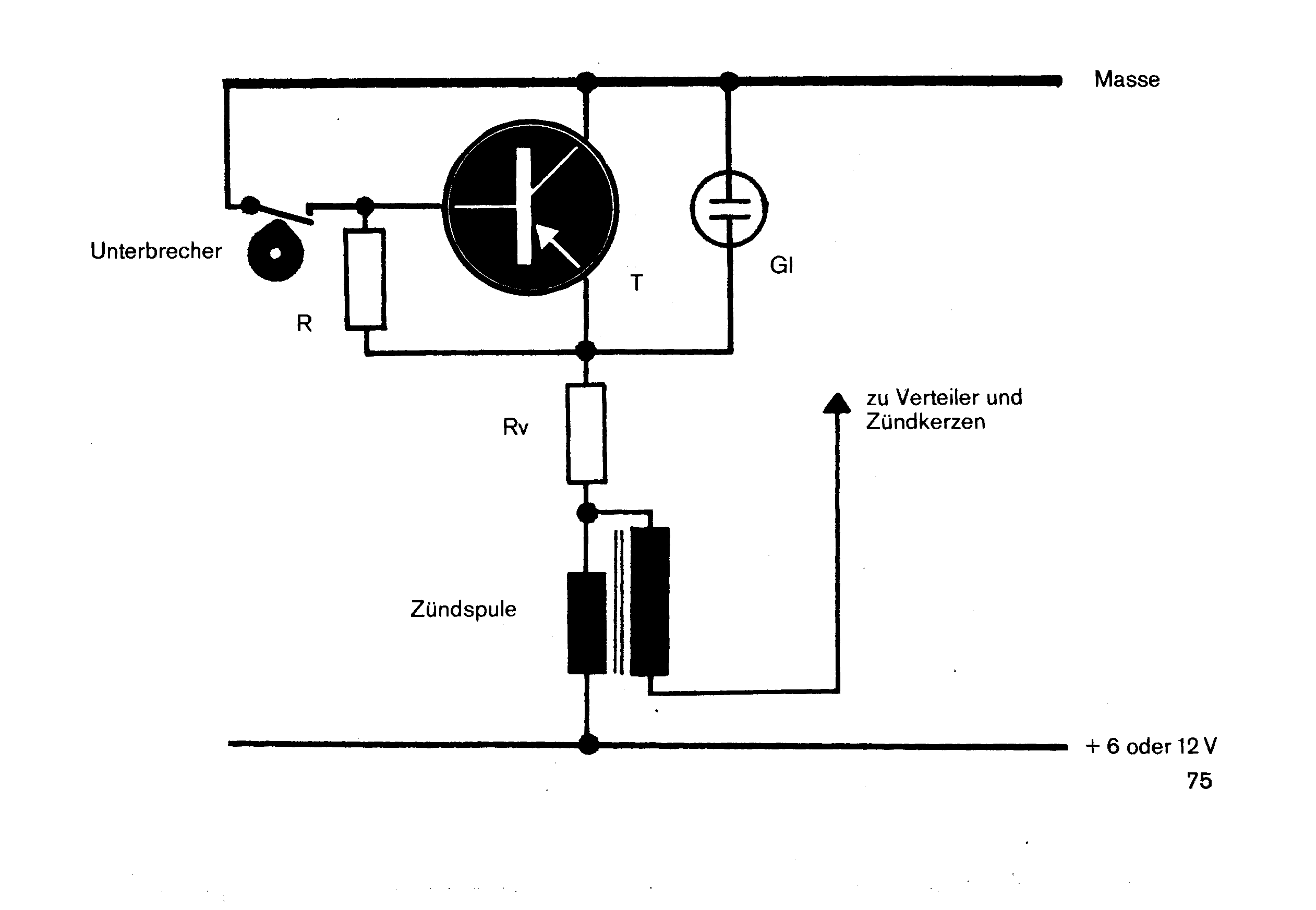

@holzwurm56: Da wirst du wohl um einen Selbstbau nicht herumkommen. Ist
aber kein Hexenwerk, ich benutze sowas seit Jahrzehnten, ohne Probleme.
Eigentlich müsste eine 12V-Schaltung auch mit 24V funktionieren.
Eventuell alle Widerstandswerte verdoppeln, damit die Ströme nicht zu
groß werden. Der Schalttransistor muss sowieso mehrere 100V abkönnen.

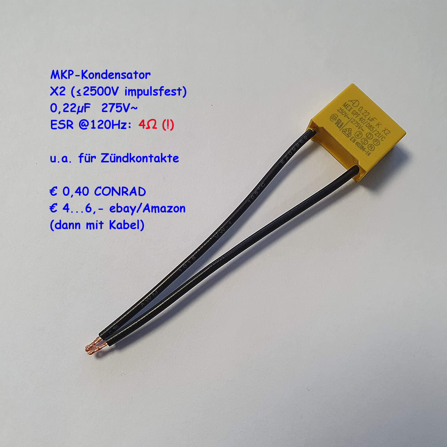

von Thomas B. (thombde)
Hatte ich mal in den 80 érn in meinem alten Polo eingebaut.
Die Kontakte brauchen aber einen Mindestrom um sich sauber zu brennen.
Der eigentlichen Stromfluss ging über Transistor.
Irgend so ein BUxx Typ.
Dafür hat man weniger Abbrand an den Kontakten.
War glaube ich sogar von Elektor.
Hat so lange gehalten, bis der TÜV etwas wegen dem Rost gemeckert hat.
Dann habe ich ihn für 400 DM verkauft.
PS:
Transistorzündung (Eigenbau) hat aber super funktioniert.
Im einfachsten Fall könnte man einen Spannungsregler davor schalten,
Diode, Elko, Regler, Elko, der 12V ausgibt.

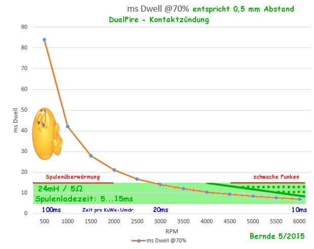

von B. (overdrive)
Es ist immer nur der Strom durch die Z-Spule und deren Induktivtät,
welche die Funktion und Leistung ausmacht (Bsp. im Bild).

Es ist nicht zu kompliziert. Bei der Transistorzündung wird eigentlich
nur der Unterbrecher durch einen passenden Leistungstransistor - gerne
ein Darlingtontyp - ersetzt. Dazu braucht es noch etwas
Schutzbeschaltung (u.a. Freilaufdiode) und 2 Widerstände. Ein dritter
Widerstand sogt dafür das über den Unterbrecher ein Mindeststrom fließt,
um die Oxydation des Kontaktes zu verhindern. Sinn und Zweck einer
Transistorzündung ist es den Unterbrecher zu entlasten um den Verschleiß
von selbigen zu minimieren.
Aller zusätzlicher Schnickschnack wie kontaktlose
Zündimpulsbereitstellung, Zündwinkelverstellung und was es sonst so noch
gibt ist nice to have und braucht es bei der klassischen
Transistorzündung nicht. Mehr als oben beschrieben war in den ersten
Transistorzündungen auch nicht verbaut. Das sind so wenige Bauteile, das
man das wirklich selbst zusammen löten kann.

Der mechanische Kontaktverschleiss bleibt.
Wenn auch der elektrische Kontaktverschleiss auf den einer
Transistor-Zdg reduziert werden soll, nehme man doch einen aktuellen
MKP-Ko mit niedrigem ESR (Bild). Das hatte und konnte der alte Zünd-Ko
nicht.
Wäre weniger Aufwand als eine Transistor-Zdg zu löten ...
Die von ELV läst sich bestimmt auf 24V umbauen.
https://media.elv.com/file/1979_05_02_transistorzuendung.pdf
> nicht.
Völliger Quatch, man braucht da keine speziellen Kondensatoren. Das was
es da seinerzeit gab hat völlig ausgereicht und hat jahrelang
zuverlässig seinen Dienst getan. Zudem ist die Bauform des Kondensators
für den KFZ-Betrieb völlig ungeeignet. Die Zündkondensatoren hatten ein
Metallgehäuse, welches gleichzeitig zur Herstellung des Massepotentials
genutzt wurde. Für den anderen Anschluß war ein Schraubgewinde
vorgesehen. Der Kondensator wurde in der Nähe des Unterbrechers mit mit
einer Schelle montiert
(http://wiki.w311.info/index.php?title=Datei:Unterbrecherplatte03.jpg,
https://static.kfzteile24.de/product-images/JP/K24-00000453586-1559914227390.jpg)
oder auch in die Unterbrecherplatte eingepresst
(http://wiki.w311.info/index.php?title=Datei:Unterbrecherplatte02.jpg).
Bei dem vorgeschlagenen Kondensator ist es nur eine Frage der Zeit bis
der bei den rauhen Bedingungen im KFZ seinen Geist aufgibt.

von Christoph Z. (rayelec)
Im ELV-Journal #12 von 1980 (frei herunterladbar) ist eine recht
einfache 12V-Zündung beschrieben. Die Schaltung müsste nach Anpassung
einiger Widerstände (sonst wird da einiges zu warm) auch problemlos bei
24V laufen!
Es ist vermutlich sogar tatsächlich so, dass man alle Widerstandswerte
verdoppeln kann und die Schaltung wird funktionieren.
Fuer 24V siehe dort:
http://wiki.vw-183.de/index.php/Die_Transistorzündanlage_24V
Da sind auch die Details erklaert.
> 24V laufen!
Das ist die gleiche Schaltung wie ich oben schon reingestellt habe.
Vielleicht mit kleinen Änderungen
Aber der TO will ja nicht selber basteln.
Ich stelle das mal hier rein.
Weil Links gehen mal schnell verloren.
Thomas
PS:
Als Ersatz für den BUY50 könnte man vielleicht den BUX98 verwenden.
Gibt’s noch bei Reichelt.
Müste man aber noch die Datenblätter studieren.

Nur mal am Rande, weil das meistens nicht erwähnt wird: Bei Verwendung
einer Transistorzündung muss der Kondensator, der parallel zum
Zündkontakt liegt, abgeklemmt werden, sonst funktioniert die Schaltung
nicht.
