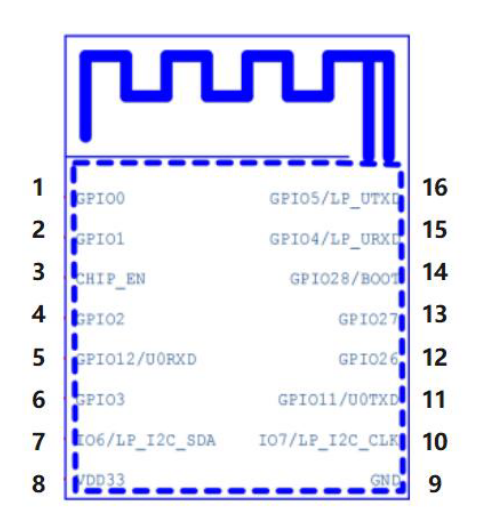

Sowohl mit dem ESP32-C5 als auch mit dem ESP32-P4 hat man im Hause Espressif seine liebe Not – beide waren als Prototypen einige Zeit über wireless-tag erhältlich. Die Verfügbarkeit des P4 ist derzeit wieder pausiert (Auguren rechnen mit mindestens 120 Tagen Verspätung), während der C5 derzeit über https://www.alibaba.com/product-detail/esp32-esp32-c5-2-4G-5G_1601251918870.html?spm=a2747.product_manager.0.0.594871d2U01ATW zu erwerben ist. Das dort feilgebotene Produkt ist indes ein reines Modul – zu seiner Inbetriebnahme ist erstens eine Trägerplatine und zweitens ein USB-Seriell-Wandler erforderlich. Für zweiteres empfiehlt sich ein FT2232-MiniModule, während der Autor unter https://www.pcbway.com/project/shareproject/ESP32_C5_board_for_wireless_tag_modules_e850606a.html ein primitives Evaluationsboard hochgeladen hat. Im Prinzip handelt es sich dabei um eine Platine, die das Boot-Pin des ESP32 ansprechbar macht und so die Aktivierung des Bootloaders erlaubt. Das genaue Pinout des Moduls präsentiert sich wie in der folgenden Abbildung gezeigt; eigene Trägerdesigns sind natürlich erwünscht. Der Autor hat ein DXF-File mit dem Layout sowie eine T3001-Datei, und stellt diese auf Email-Anfrage zur Verfügung.

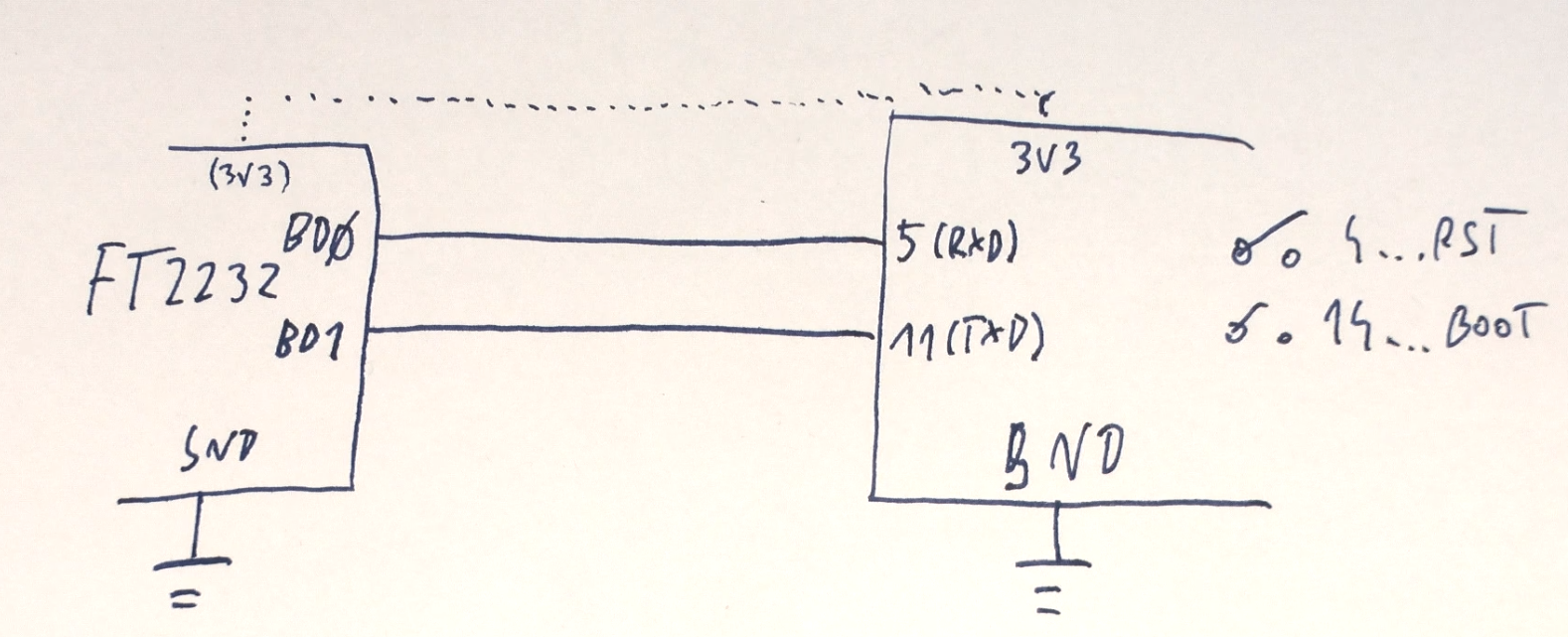

Die Verbindung mit dem Kommandogerät erfolgt dann wie in der Abbildung gezeigt. Zu beachten ist, dass die 3V3-Quelle des MiniModule nicht zur Versorgung des ESP32 ausreicht, wenn dieser sein Funkmodul aktiviert.

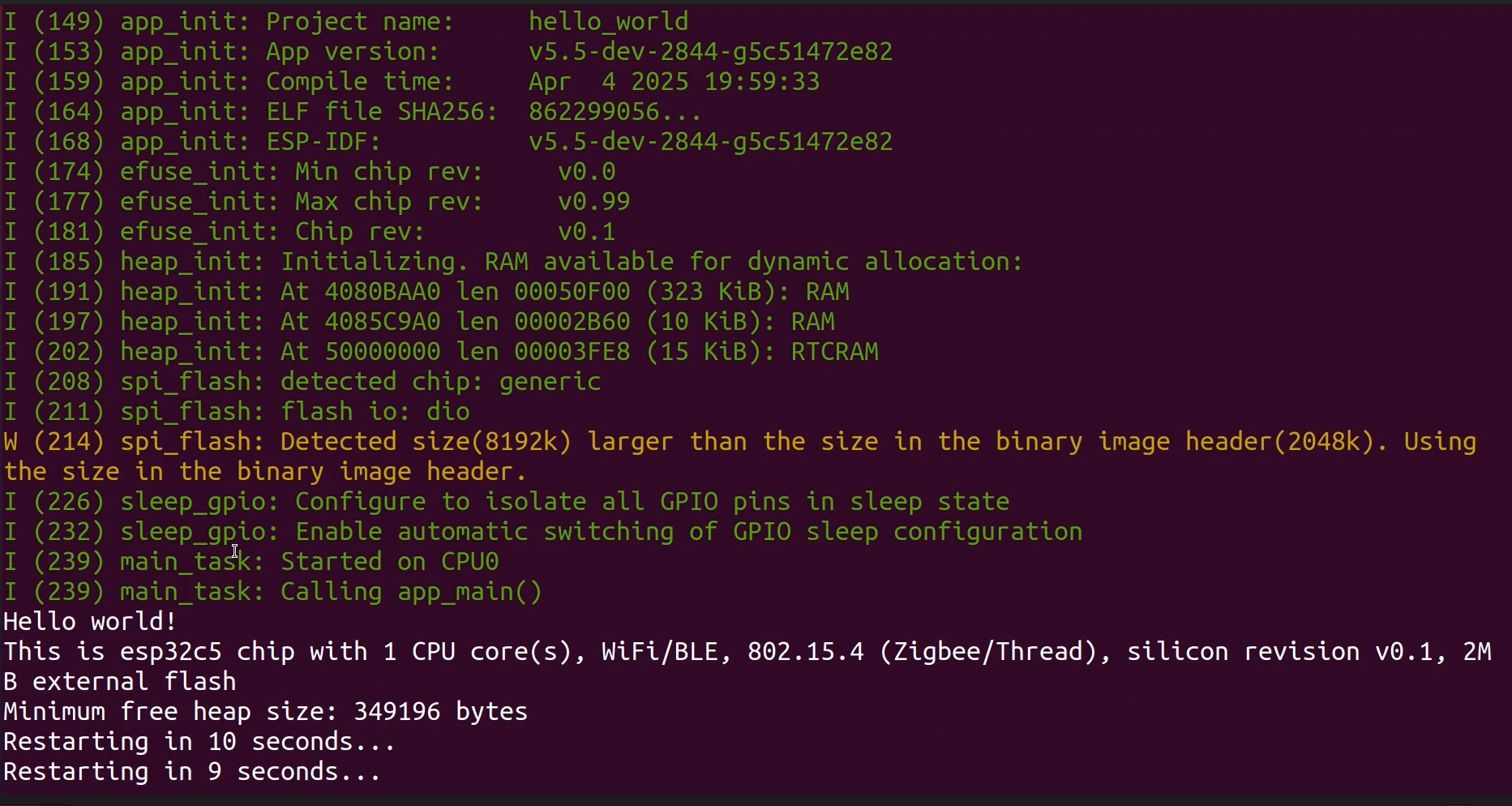

ESP32-C5 – Programmierung mit ESP_IDF
Für die Programmierung des resultierenden Boards ist eine brandaktuelle Version von IDF erforderlich – die im Repositorium befindliche Codebasis unterstützt diese in der Variante Master. Im Interesse der Stabilität ist es empfehlenswert, eine weitere Variante von ESP_IDF in einem eigenen Ordner herunterzuladen.
tamhan@tamhan-gf65:~$ mkdir esp-master
tamhan@tamhan-gf65:~$ cd esp-master/
tamhan@tamhan-gf65:~/esp-master$ git clone --recursive https://github.com/espressif/esp-idf.git
Die restliche Installation verläuft dann im Allgemeinen so, wie man es erwarten würde. Wichtig ist lediglich, in install.sh nach folgendem Schema das Herunterladen der Tools für den C5 zu avisieren:
./install.sh esp32c5
Im eigentlichen Projekt ist es dann erforderlich, nach folgendem Schema den C5 als Zielsystem zu deklarieren:
Nach dieser Arbeit kann beispielsweise Hello World kompiliert werden, was zur in der Abbildung gezeigten Ausgabe führt.

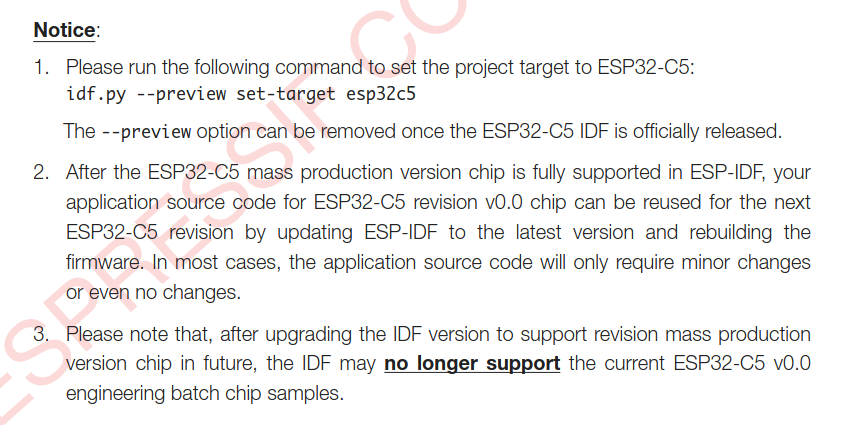

ESP32-C5 – zu beachtendes!
Bei Verwendung des weiter oben genannten Moduls ist zu beachten, dass es sich dabei um Prototypenmaterial handelt. Im Rahmen der “Finalisierung” ist – siehe Screenshot – davon auszugehen, dass ESP_IDF diese Halbleiter nicht mehr weiter unterstützt.

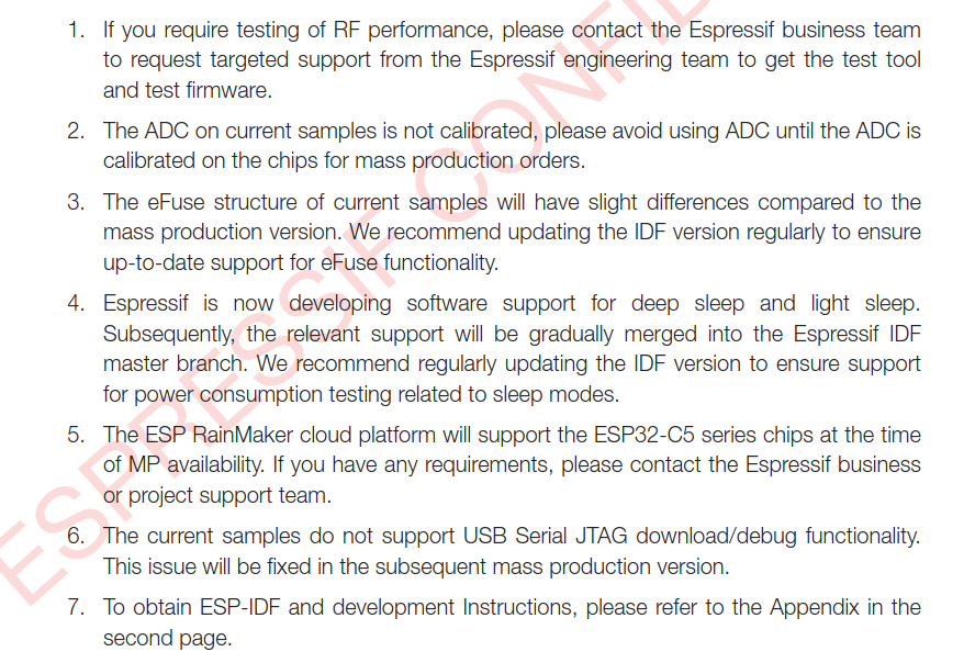

Außerdem gibt es derzeit – wie in der Abbildung gezeigt – ein vergleichsweise umfangreiches Erratasheet zu beachten.

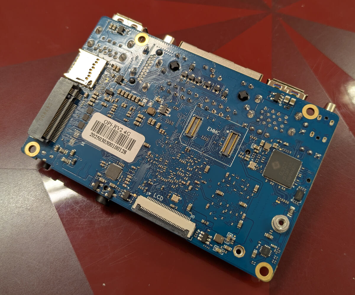

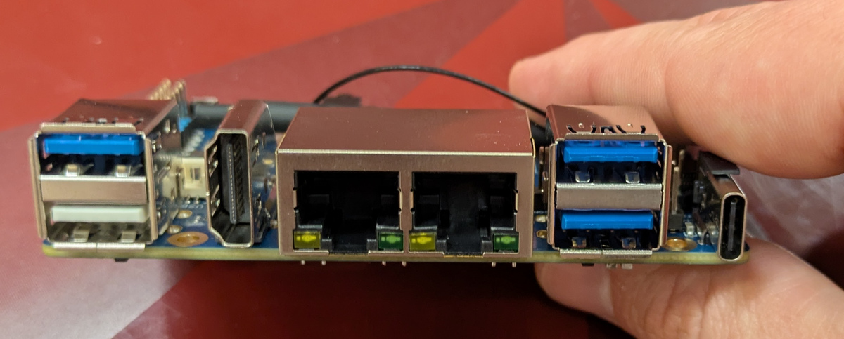

OrangePi RV2 – RISC/V, zur Zweiten

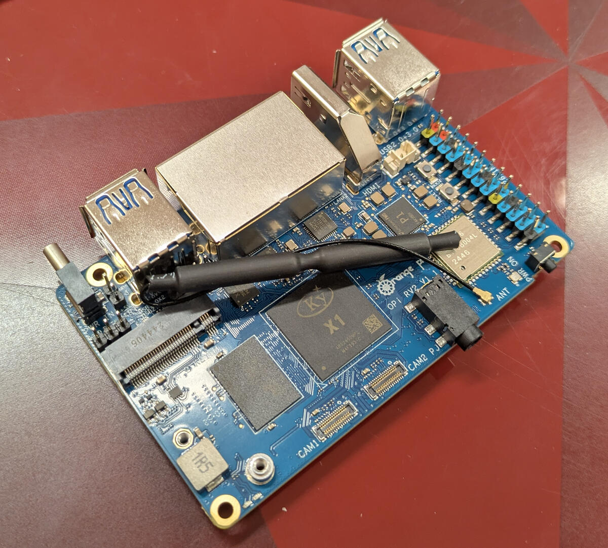

Mit dem RV2 schickt man im Hause OrangePi die zweite Variante eines auf RISC/V basierenden Einplatinencomputer ins Rennen. Intention ist nach wie vor das Ermöglichen von Experimentieren mit RISC/V-Linux, ohne dabei große Umkosten zu verursachen. Im Bereich der Hardware findet sich dabei – Stichwort eMMC-Modul und zwei M2-Speicherplätze – so ziemlich alles, was man als Anhänger des Industrial Computing begehrt.

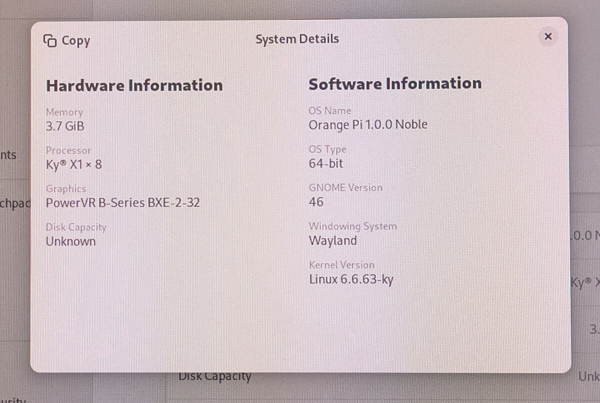

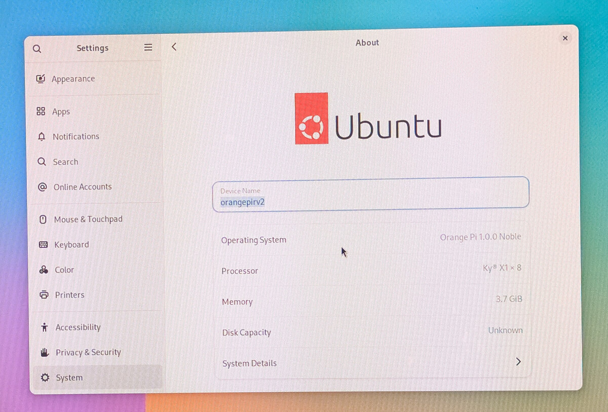

Als Betriebssystem steht eine Variante von Ubuntu zur Verfügung, die sich wie in den Abbildungen gezeigt identifiziert.

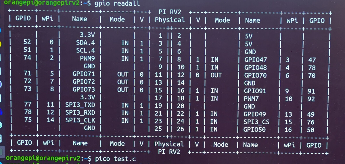

OrangePi RV2 – GPIO-Experimente
Der GPIO-Header des RV2 ist nur 26 Pins groß, wird allerdings schon jetzt vollständig von WiringOPI unterstützt. Die Abbildung zeigt das GPIO-Komplement.

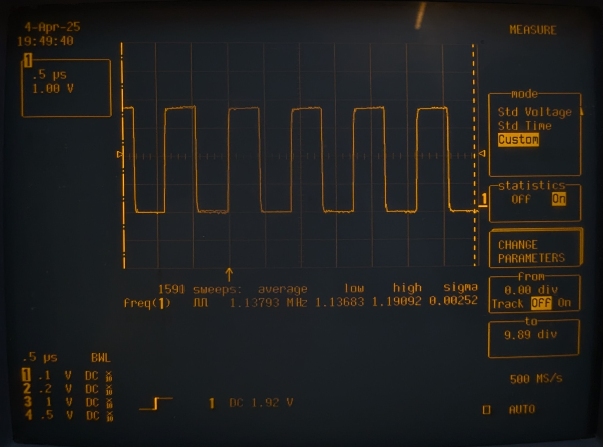

Für einen kleinen Rauchtest bietet sich dann folgendes Programm an:
#include <stdio.h>
#include <wiringPi.h>
int main (void)
        int i = 0;
        unsigned char gpio_num = 0;
        wiringPiSetup();
        pinMode (5, OUTPUT) ;
        for ( ;; )
                digitalWrite (5, HIGH); // On
                digitalWrite (5, LOW);  // Off
Lohn der Mühen ist das in der Abbildung gezeigte Schirmbild.

2x PCIe2.0 mit 2 lanes für die M.2, also theoretisch 500MB/s. Würde mir
eigentlich schon als Backup NAS reichen. Mehr können die Ethernet Ports
ohnehin nicht.
Welche OS kann man da verwenden? Gibt es für RISC/V mittlerweile alles
an Paketen?
